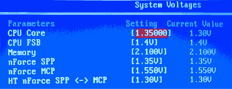

Ég er að reyna að yfirklukka smá og hef komist að því að það er ekki samræmi í tölunum í vcore.
Ef ég set inn 1,525 í biosinn stendur 1,472-1,480 í cpuz og 1,48 í current í biosnum og ég er að spyrja hverju ég á að treysta? Er þetta það sem kallað er vcore drop?
Og hvað væri svona max vcore ef miðað er við lægri töluna, er með q6600 go stepping og á honum er súberloftkæling þannig að hann hefur aldrei farið yfir 62 °C.
Vona að þetta skiljist og með fyrirfram þökk fyrir góð svör.
Hvort á ég að treysta lægri eða hærri vcore tölunni?
- Hérna er hægt að sjá hvað ég meina með current value, tölurnar hægra megin.
- system-voltages.png (11.61 KiB) Skoðað 2086 sinnum

Re: Hvort á ég að treysta lægri eða hærri vcore tölunni?
Taktu einungis mark á lægri tölunni.
Þetta er vcore droop.
Er ekki 0,06 - 0,07 svolítið mikið vdropp?
Dazy Crazy , ég er bara ofur varkár með sona hluti
Skoðaðu overclocking forums og athugaðu hvaða v fólk vill vera nota , settu þitt aðins lægra og þú ert í góðum málum ^^
C2D eru svo helv harðir af sér að ef eitthvað fer úrskeiðis er það bara reboot ^^
Passa bara að vera með rétt tjunction á reyknitækjunum og nota góð stress test til að fá hitan af tölvunni. Ekki vera fara yfir 60 skalan
Annars , þetta vdrp er mjög hátt :S satt er það , prófaðu að smella heatsink á mosfetin og voltage reggið.
Skil enn ekkert, og held ég sé ekki að fara að skilja þetta. ef ég setti voltin í 1,56 þá bara bootaði ekkert. raunvoltin voru þá 1,49
