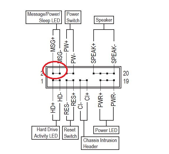

Ég er sem sagt með móðurborð sem tekur 3 pin en pinninn úr kassanum fyrir Power LED er 2 pin. Hvernig græja ég þetta vandamál?

Ef að það er bara 3 pin fyrir PWR-LED (það er á mörgum borðum bæði 2-pin og 3-pin) þá verðurðu bara að taka hann í sundur, ekkert mál að gera það með rakvélarblaði, þannig að 2-pin verði klofinn í 2x1-pin

ofaní plugginu þá er + og svo er sami litur á hinum tveim...er það þá ekki sami tengipunktur?

Prufaðu bara að tengja hann þannig, hvernig móðurborð er þetta annars?

það virtist ekki virka rétt...þetta er GA Z68A-D3H-B3
eru ekki miklar líkur á að maður brjóti pluggið með því að föndra með rakvélarblað, skæri eða eitthvað því um líkt?

alls ekki nota skæri. verkfæri dauðans. notaðu dúkahníf eða rakvélarblað ef þú ætlar að skera þetta í sundur. ætti ekki að brotna við það nema að þú notir of mikið átak.
En annars tengi ég aldrei neitt af þessu ljósa drasli við borðið, nota bara pwr og rs. sé ekki tilganginn í að nota hin.

ég prufaði að sleppa því og þá sló út. ekki alveg að skilja afhverju...

þá hlítur einhvað annað að vera vitlaust tengt. getur ekki verið möst að tengja þetta þar sem ég hef ekki gert það í öll þessi skipti sem ég hef sett saman vélar og þau eru þó nokkur. nokkur móðurborð einhver socket misjafnir aflgjafar misjafnir kassar and so on.

Plúsinn á PWR-LED á að fara í gula plúsinn og mínusinn í gula án plús, þetta er bara standard frontpanel og þetta græna er fyrir restart takkann

úff hvað ég fattaði ekki að það væri tveir staðir til að tengja þetta. takk kærlega fyrir þetta :)
