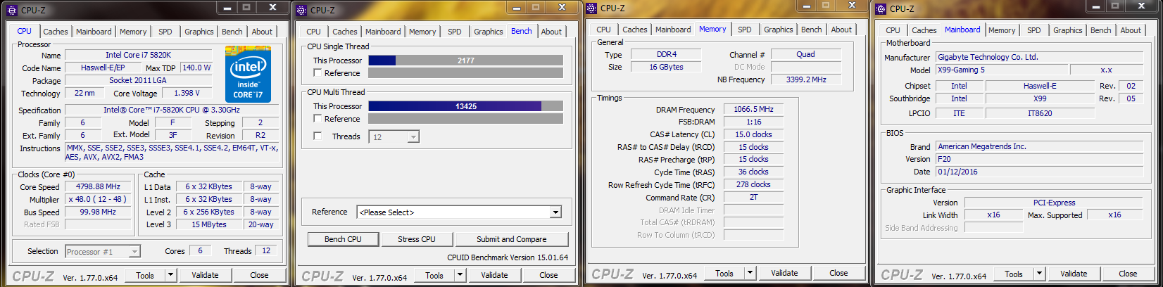

Ég heft haft minn i7 8520K á 4.4 Gz svo lengi sen ég man. 24/ alltaf á 1.3V ..nú prófaði ég 1.4V og hann rauk uppi 4.8 Ghz án vandræða .. ætla bengchmarka hitan þeessu og sjá vað gerist. gott silicon lotto hérna greinlega :) .. klælt á Kraken X61 með dual 1400 Noctua viftutm.

Setti minn 6600K í 4.4 um daginn með 1.28V. Prófaði núna í kvöld að setja hann upp í 4.5 með sama vcore sem gekk í smá tíma þar til að driverar fóru í klessu. Setti upp í 1.29V og hingað til er allt stable. Temps virðast vera fín líka, kringum 25C á heitasta kjarna í venjulegri notkun er ekki að fara mikið hærra en 55 under load. Bara nokkuð sáttur, veit ekki hvort að ég reyni að fara hærra ef þetta helst stable, mun jafnvel fara aftur niður í 4.4 ef temps hækka eitthvað.

Agh...fraus núna í leik. Prófa 1.300 annars fer ég aftur í 4.4

Minn i7 5820k er stable í 4.5ghz á 1.3V búinn að vera með hann þannig síðan ég fékk hann. Sé enga ástæðu til að klukkan hann meira eins og er, nema kannski til að hækka 3dmark skorið mitt en skjákortið mitt verður alltaf bottleneck í því hvort sem er. :)
