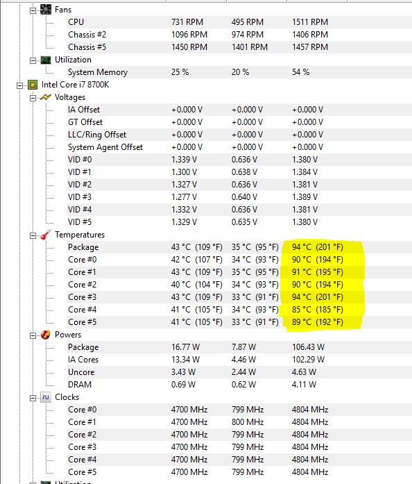

Búinn að vera fikta við yfirklukka á 8700k hjá mér, þessar niðurstöður eru eftir 3-4klst leikjasession, er þetta ekki fullmikið meðað við að ég overclockaði hann ekkert það mikið, eða alveg eðlilegt fyrir þessa örgjörva? enga reynslu af þeim, ný búinn að fá hann.
Og eruði þið með einhvejar góðar ábendingar fyrir mig hverju ég ætti að breyta? er alls ekkert að leita eftir einhverju brjáluðu OC.

Ef það er að marka þetta screenshot er cpu voltage að fara í 1.38v sem er í hærra lagi, líklega myndirðu ekki þurfa nema um 1.3-1.35v fyrir 4.8ghz á öllum kjörnum. Þetta orsakar auðvitað auka hita. 90gr í leikjum bara er frekar hátt, ef þú værir að nota einhver alvöru forrit til að prufa hitann færirðu líklega yfir 100gr.
Við vitum náttúrulega ekkert um kælingu og airflow hjá þér það er nú stór factor :)

Kælinginn er Noctua U14S, kælikremið frá Noctua líka og kassinn er Corsair spec omega og jú ætti að vera allt rétt varðandi það, allavegana aldrei verið í neinu veseni með aðrar vélar sem ég hef byggt, enn varðandi cpu voltage þá notaði ég innbyggða asus dótið í bios til að overclocka, og var mér bent á að það gerði óþarflega hátt voltage, þannig ætla reyna kynna mér betur hvernig á að gera þetta allt manual áður enn ég prófa aftur. Ef einhver er með ábendingar þá endilega deila þeim, er að leitast eftir 4.8 á öllum.
