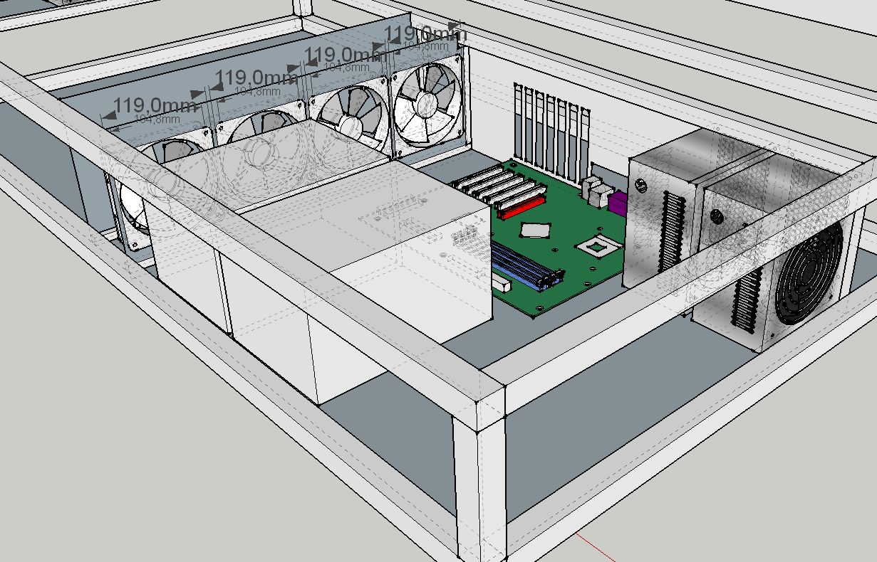

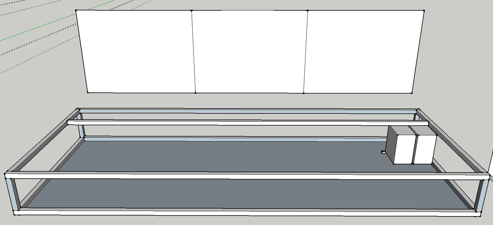

Er kominn með grunninn af borðinu. Kem með myndi og lýsi þeim og segji hvað ég vill gera og hvað ég er búinn að gera.

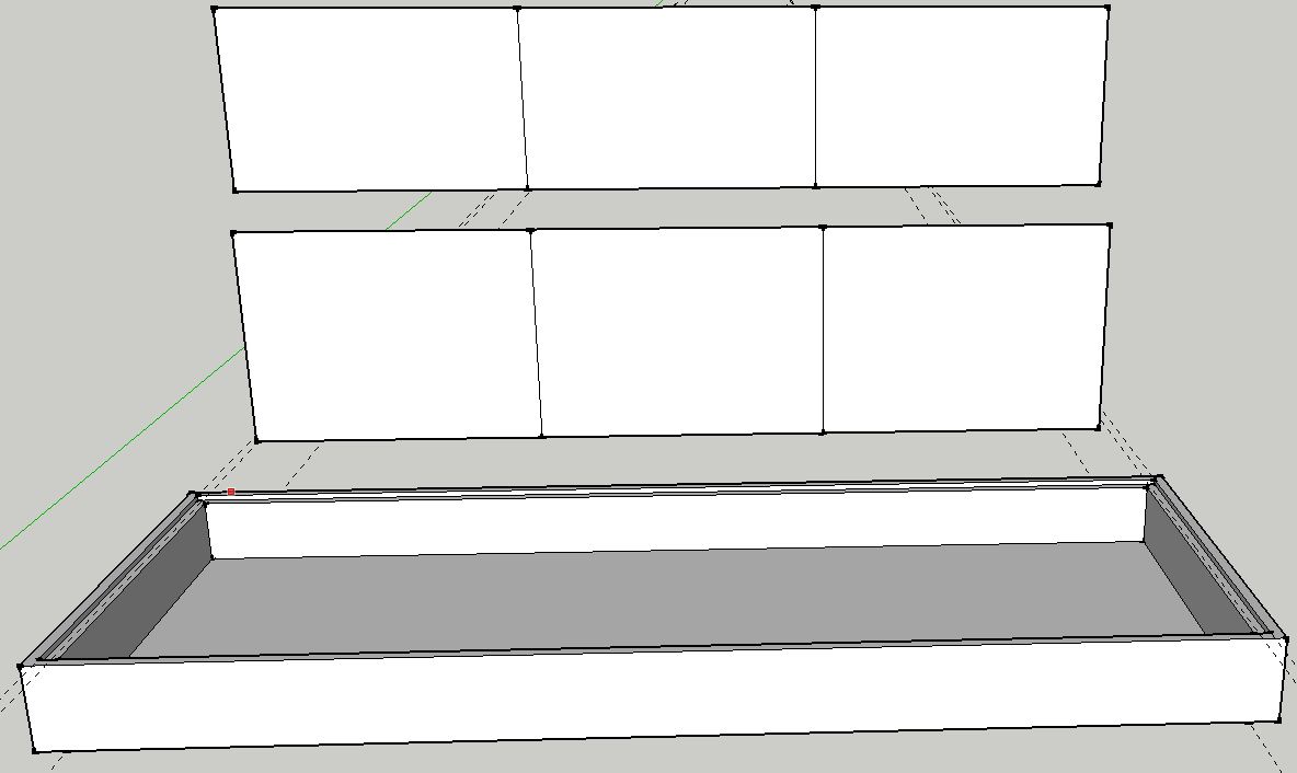

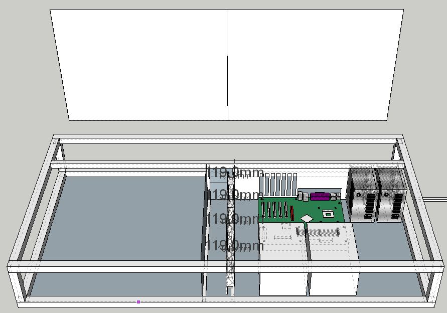

Hérna er grunnmynd af borðinu. Það vantar lappir á það en ég á eftir að ákveða hversu hátt það verður.
Rammarnir 3 fyrir ofan eru 3x 24" og er borðið hannað í hug með það. Á mjög líklega eftir að minnka það miða við 2x24" útaf annars verður þetta of dýrt. og geri svo hitt borðið þá seinna þegar maður hefur lokið skóla.
Borðið er 18cm*1,8m*74cm. ss. HæðxLengdxBreidd
Stangirnar sem borðið mun vera gert úr er 2cm*2cm eða 2,5cm*2,5cm. 2,5cm er ódýrar þar sem ég er búinn að leita. meterinn af 20*20 kostar 1650 kr og meterinn af 25*25 kostar 1300kr hjá háborg.
svo hef ég 15cm bil fyrir kapla á endanum
Grunnurinn af borðinu
annað sjónarhorn af grunninum

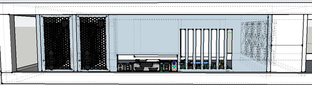

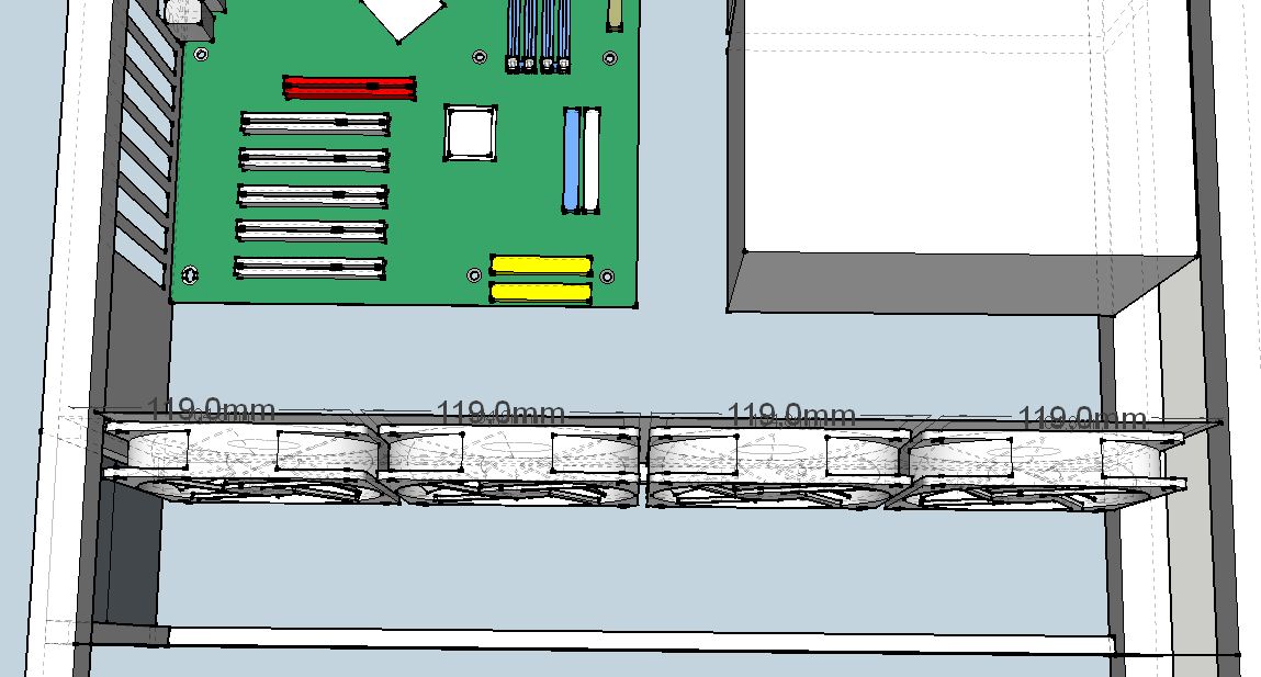

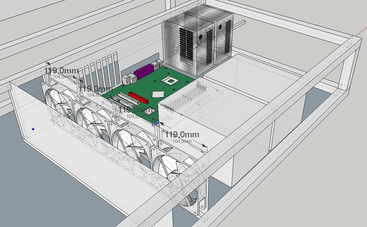

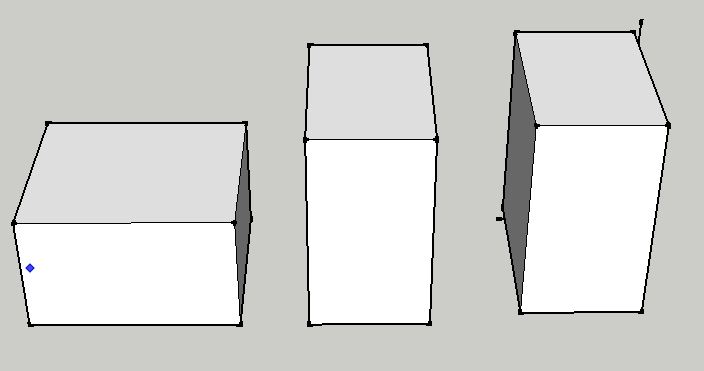

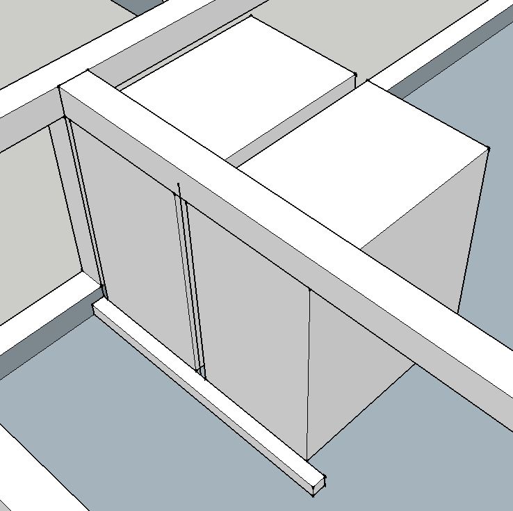

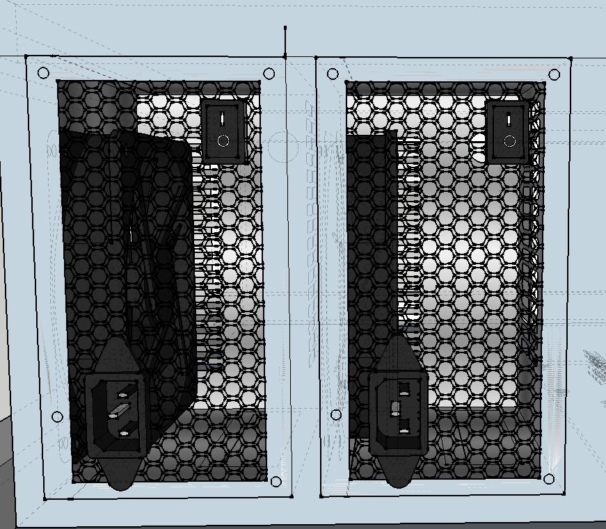

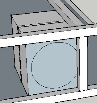

hérna er mynd close up af aflgjöfunum, á bakhliðinni er ég búinn að teikna gat fyrir 120mm viftu.
hugsaði lengi hvernig ég ætlaði að snúa aflgjöfunum og ég ákvað að hafa þá svona. útaf ég fann bracket fyrir 2 aflgjafa LINKY LINKY 2

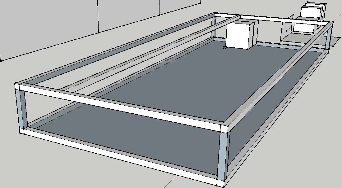

Aflgjafarnir sem eru komnir ofaní borðið
annað sjónarhorn af aflgjöfunum
nokkrar útfærslur af aflgjöfunum

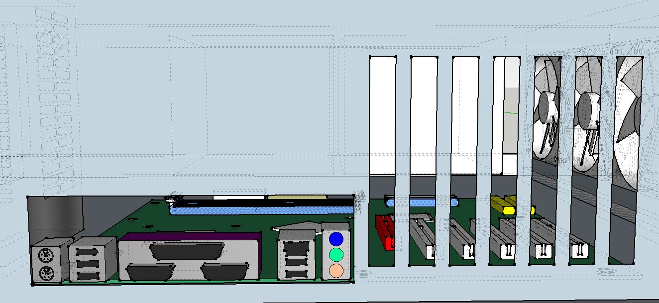

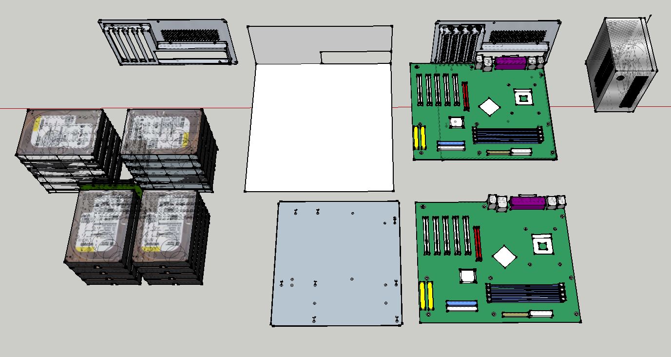

Svo fann ég á netinu móðurborðsbakka sem hentar vel í þetta project og ég teiknaði hann upp. LINKY
móðurborðsbakki

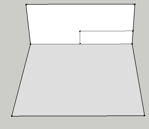

svo er hérna gömul grunnmynd sem ég var búinn að byrja aðeins á en fattaði að ég vildi hafa stangir sem grunn og svo eitthvað til að hlífa því
Gömul grunnmynd
utaná stangirnar ætlaði ég svo að setja kannski 1mm-3mm þykka stál eða járnplötu, láta hana fara kannski 2 mm uppfyrir kanntin að ofan og setja svo 2mm plexigler ofaná allt svo það hægt sé að sjá ofaní.
nokkrar pælingar eru hvort ég ætti að hafa 2cm*2cm holrúms álstangir eða 2,5cm*2,5cm holrúms álstangir sagaðar niður og skrúfaðar saman eða kaupa vinkla og setja það til að halda saman eða ætti ég að nota einhvern annan málm fyrir grunninn?
og hvað ætti ég að setja utaná allt? riflað járn? og er 2mm þykkt plexigler nóg of þykkt. hljóðeinangar það eitthvað vifturnar sem munu koma ofaní?
ætti ég að stytta borðið mikið svo það komist bara 2x 24" skjáir og hátalar á borðið.
ætlaði svo að setja aftaná stöng upp sem skjárinn mun festast á. skjárinn/skjáirnir munu ekki snerta borðið heldur vera á einhverskonar veggfestingu sem mun vera föst við borðið.
Veriði dugleg/ir að commenta og koma með hugmyndir. ætla að hafa þetta borð eins clean og hægt er svo það kemur engir svaka drekaeldar eða álíka á þetta. allveg nóg of flókið og dýrt fyrir. ;)
þegar teikningin er tilbúin getur velverið að ég dreifi henni á netið og þá gætuð þið bætt við eða breytt. eða bara mælt allt út og gert allveg eins. ;)
ps endilega látið mig vita ef þið sjáið villur eða stórgalla við projectið. ;)

Pósturaf Frantic » Fim 03. Mar 2011 16:07
Ég sá þetta líka á youtube um daginn og var strax byrjaður að plana svona project. Þetta er geðveik hugmynd.
Ég hef bara ekki peninginn í að framkvæma þetta.
En hafðu plexigler og feldu snúrunar betur en gaurinn í myndbandinu.
Þá verður þetta geðveikt. :happy

Hafðu tinted borðplötu. Og ekki vera að gera í því að vera með ljós ofaní borðinu. Þannig verður þetta svona stemmning þannig að þú sérð allt. En þú verður síður þreyttur á að vera alltaf að horfa ofan í það mess sem þetta mun klárlega þróast útí.

dori skrifaði:Hafðu tinted borðplötu. Og ekki vera að gera í því að vera með ljós ofaní borðinu. Þannig verður þetta svona stemmning þannig að þú sérð allt. En þú verður síður þreyttur á að vera alltaf að horfa ofan í það mess sem þetta mun klárlega þróast útí.
ja en kostar það ekki hönd? eða kaupi ég bara filmu eins og er í bílnum og skelli þannig á plexíið?
annars hafði ég í hug að skella 2x 40cm löngum túpum sitthvorumegin undir ramman vinstra og hægramegin.
og já ætla að hafa mikið betra cable manangement.

er ekki málið að fara bara í 10mm Gler plötu
ódýrari en plexy, svegist ekki eins mikið þegar hún er orðin svona stór og rispast ekki eins mikið

Ég mundi hafa ljós í borðinu, plexý á annarri hliðinni og ál á hinni... hafa borðið svo á snúningshjörum og snúa plötunni við til að sýna innihaldið plexýmegin (hafa jafnvel skjáinn innbygggðann og USB plöggin oþh. í hliðunum sem hreyfast ekki við snúninginn og hafa jarirnar tómar að innan = kaplarnir komast út...

myndi frekar nota "harðari" efni, þar að segja, gler í staðin fyrir plexi og stál í staðin fyrir ál, ég hef unnið mikið með ál og þetta er málmur sem rispast mjög auðveldlega vegna þess hve mjúkur hann er

6-10mm reyklitað gler. Pottó.

kubbur skrifaði:myndi frekar nota "harðari" efni, þar að segja, gler í staðin fyrir plexi og stál í staðin fyrir ál, ég hef unnið mikið með ál og þetta er málmur sem rispast mjög auðveldlega vegna þess hve mjúkur hann er
Ég var búinn að pæla í að nota sterkari málm en þá verður borðið svo helviti þungt er það ekki? ef ég fer úr ál í stál hvað heldurðu að borðið muni vigta?
enda líklega á að nota reyklitað gler svo það sjáist i gegn ef það er ljós en svo sést ekki þegar það er slökkt.

var búinn að hugsa þetta með hörðudiskann en gleymdi því útaf það voru svo mikið af hugmyndu að skjótast inn og út. en þetta er annars frábær hugmynd. og eins og þú bendir á þægilegt ef að einn diskur myndi hrynja.

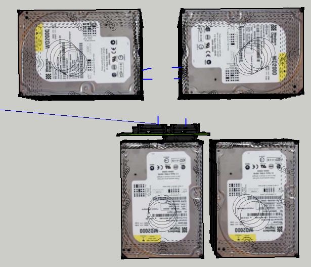

var að enda við að búa til plötu með merkingum fyrir göt sem myndi halda 5x hörðum diskum og myndi hafa 2 þannig svo 10 hdd's.

Miklar pælingar eru hvort ég eigi að skipta úr ál grind í stál grind. Borðið verður sterkara og ekki jafn auðvelt að rispa grindina EN borðið verður margfalt þyngra. eða hvað?
og þá mun ég nota 2cm*2cm en ekki 2,5cm*2,5cm þar sem álið er mýkra.

Jæja búinn að breyta mikið og uppfæra smá en það eru mikið af pælingum í gangi.
stytti borðið úr 1,8m í 1,3m. og er að nota 25mm*25mm álstangir sem viðmið.
nokkrar myndir af heildinni.
svo dundaði ég mér við að búa til móðurborðsgrind. á eftir að klára hana.
svo koma aflgjafirnar hlið við hlið á hlið :lol: . þar að segja ef ég fæ mér 2 aflgjafa. en ætla allarveganna að gera borðið ready fyrir 2 aflgjafa.PS
PS. ef þið sjáið eitthvað í tækninni sem er að breytast. Ss. önnur móðurborðastærð (stærra/öðruísi en ATX) þá megið þið endilega láta mig vita. Þá get ég kannski gert borðið ready fyrir það. :)
Svo þarf að vera eitthvað loftflæði inní borðið svo ég henti inn 4x120mm viftum í hliðina og bjó til smá loftgöng. á endanum gæti ég þá sett 2x 80mm ryksíur. og jafnvel 2x 80mm viftur.
eitthvað af aukahlutum
Svo í endann var ég búinn að gera tvö harðadiska-standa. Annaðhvort á móti hvort öðrum og þá myndu SATA + powertengin koma á milli diskanna(bláu strikin). Eða hlið við hlið og þá myndi allt klabbið koma að aftan(bláu strikin) eða í svona box eins og sést á efstu myndunum. 2 þannig box og hvert box myndi vera hot swappable fyrir 4-5 harða diska.
en og aftur látið hugmyndirnar fljóta inn :)
ps var að flýta mér aðeins. svo ef þið langar að fá betri útskýringu biddu um það og ég skrifa betri útskýringu seinna þegar ég hef þolinmæði til.
