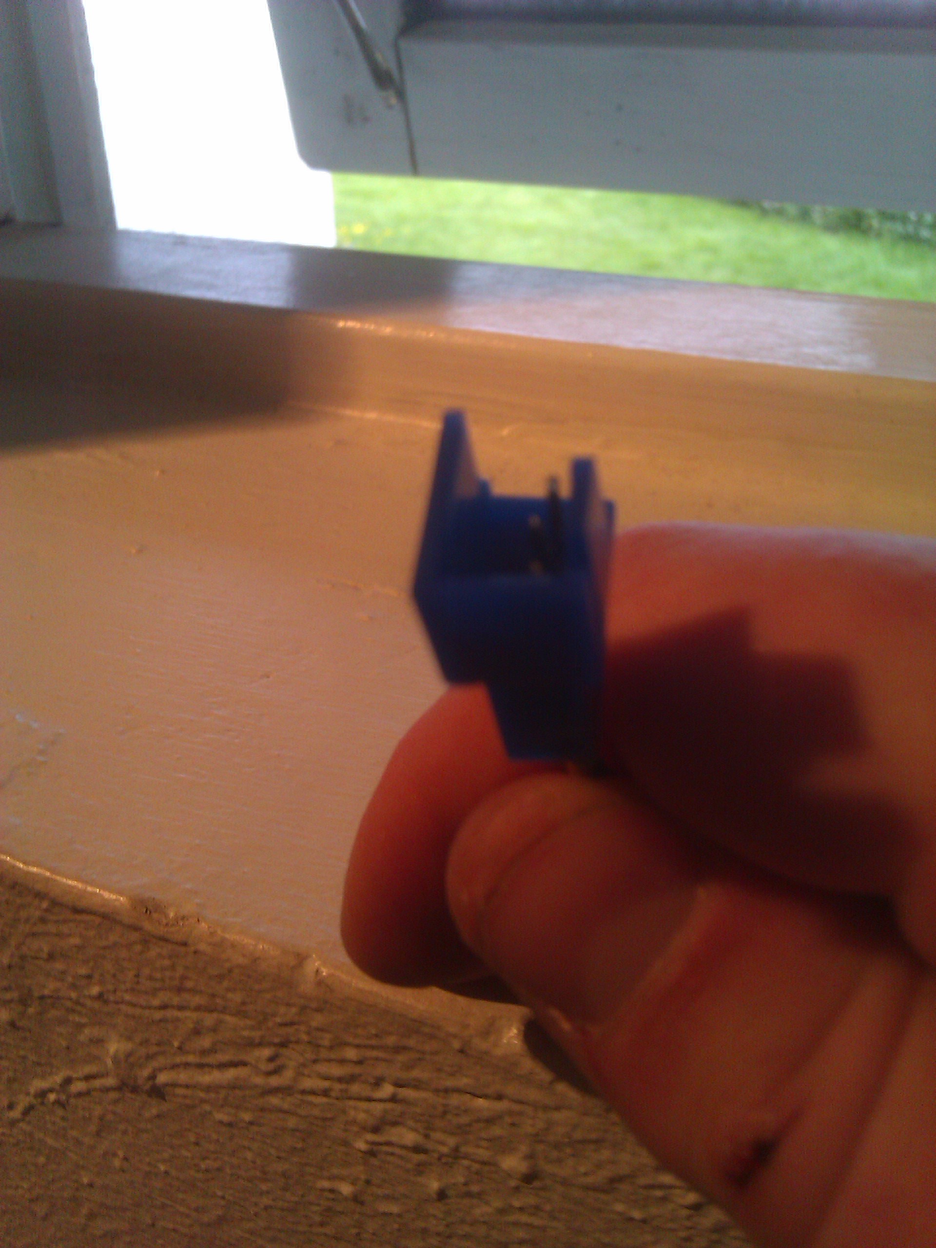

Re: Tengja 4 pin viftur í 3 pin stýringu.
Sent: Fös 15. Jún 2012 21:26
af Frost
Mun þetta þá virka?
2012-06-15 21.23.01.jpg (713.71 KiB) Skoðað 1752 sinnum
Sent: Fös 15. Jún 2012 21:33
af KermitTheFrog
Ef þú kemur þessu saman og getur tengt þetta, þá já.
Sent: Fös 15. Jún 2012 21:34
af Frost
KermitTheFrog skrifaði:Ef þú kemur þessu saman og getur tengt þetta, þá já.
Snilld þá ætti þetta allt að ganga!
*EDIT*
Þetta virkaði, var orðinn voða pirraður því ég hélt að þetta myndi ekki virka en svo bara virkaði þetta.
