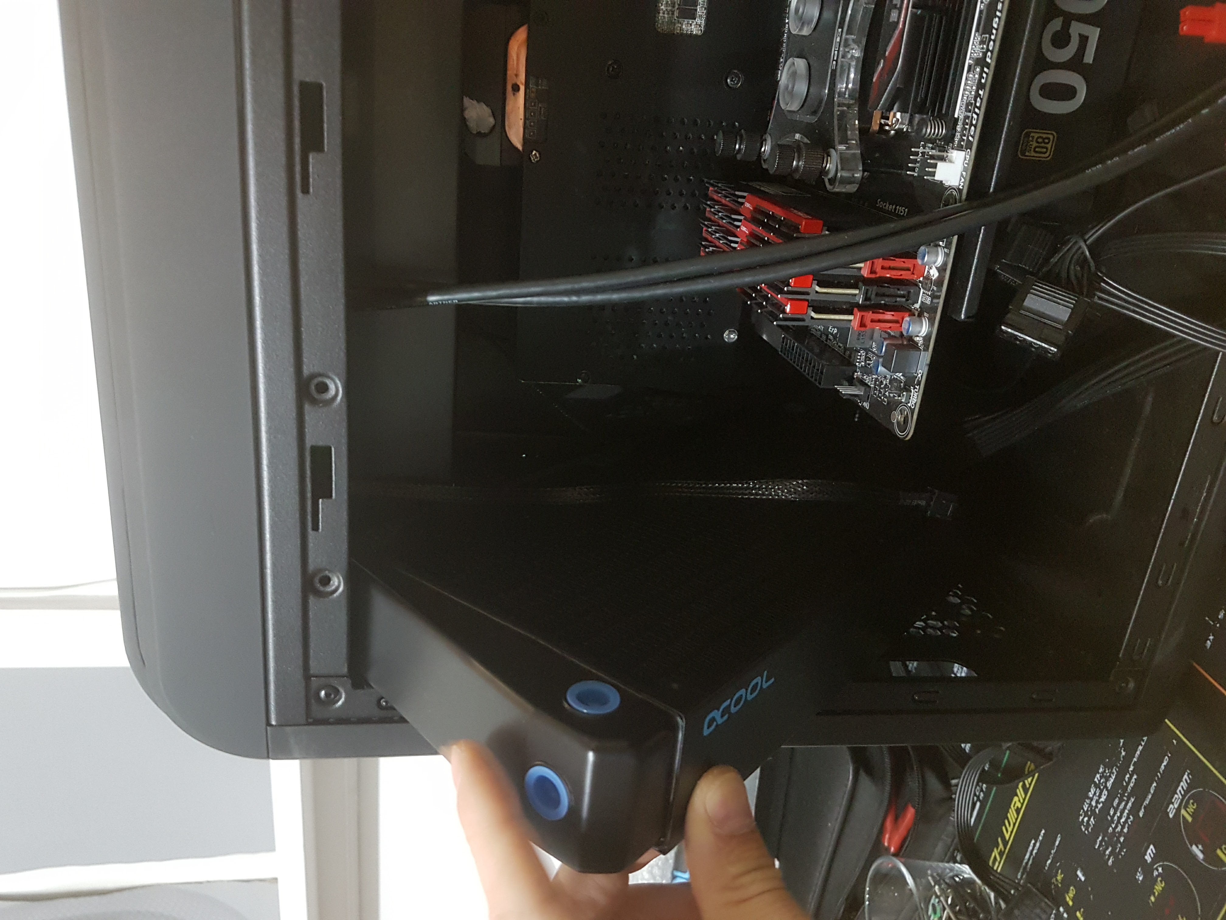

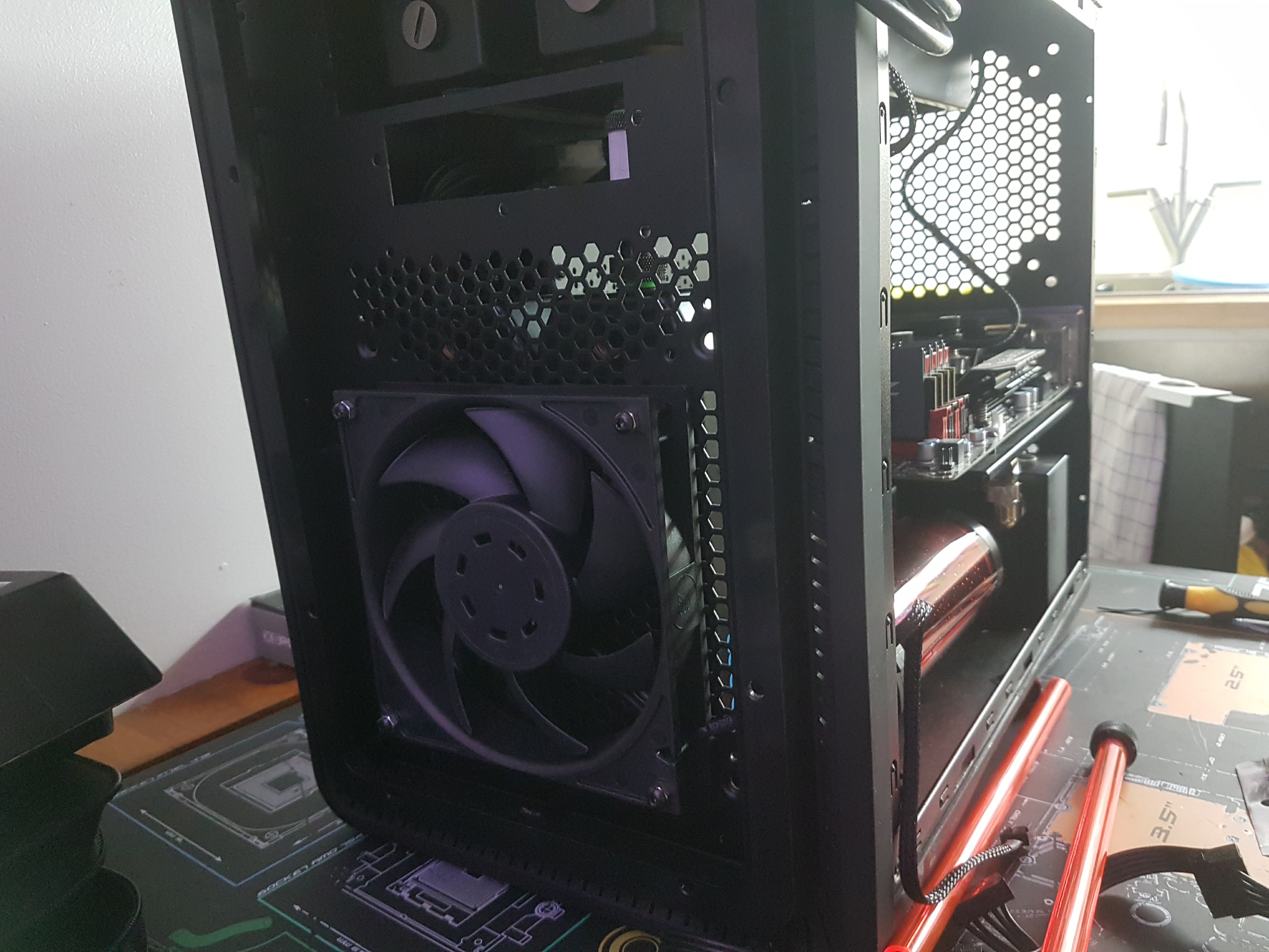

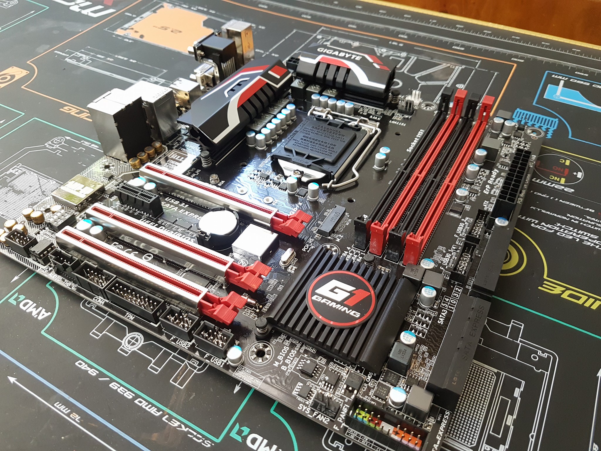

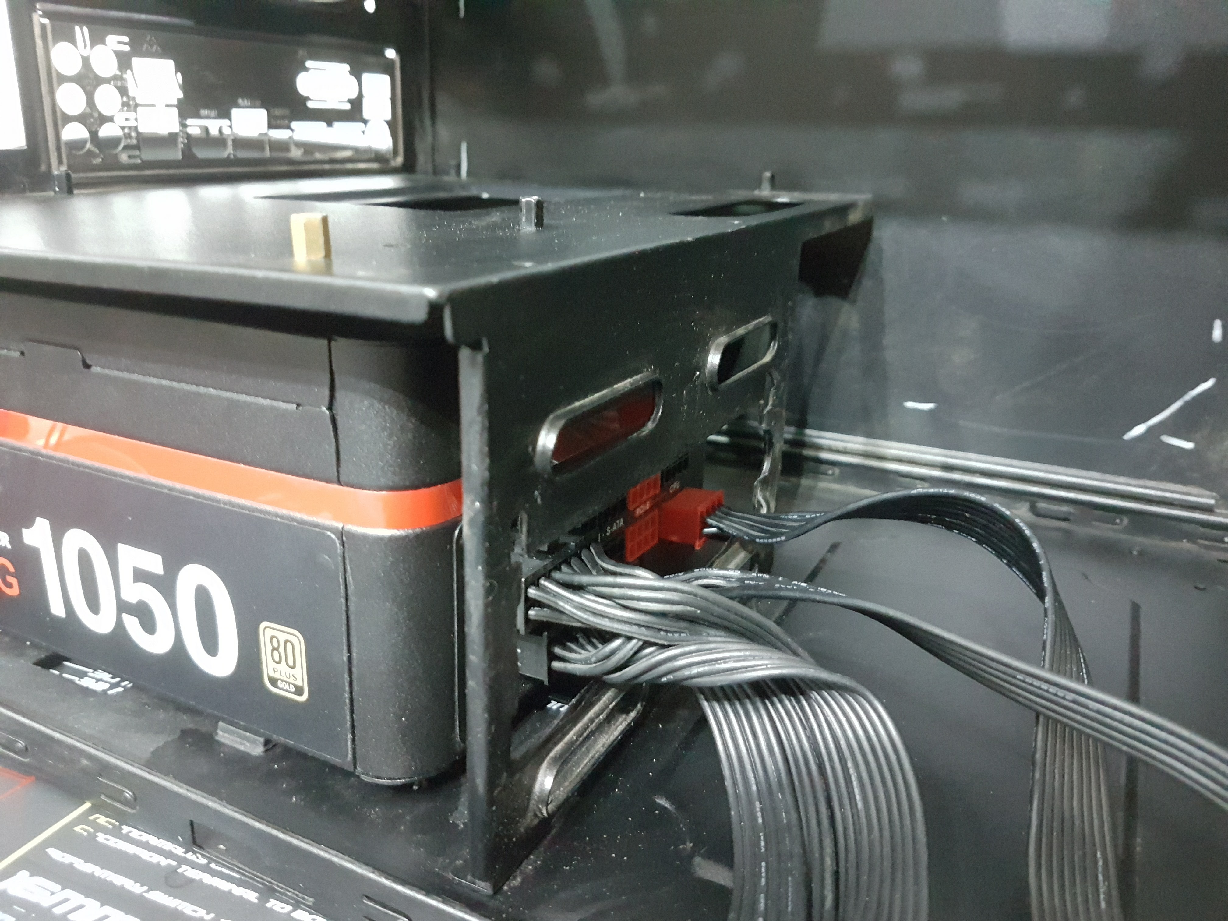

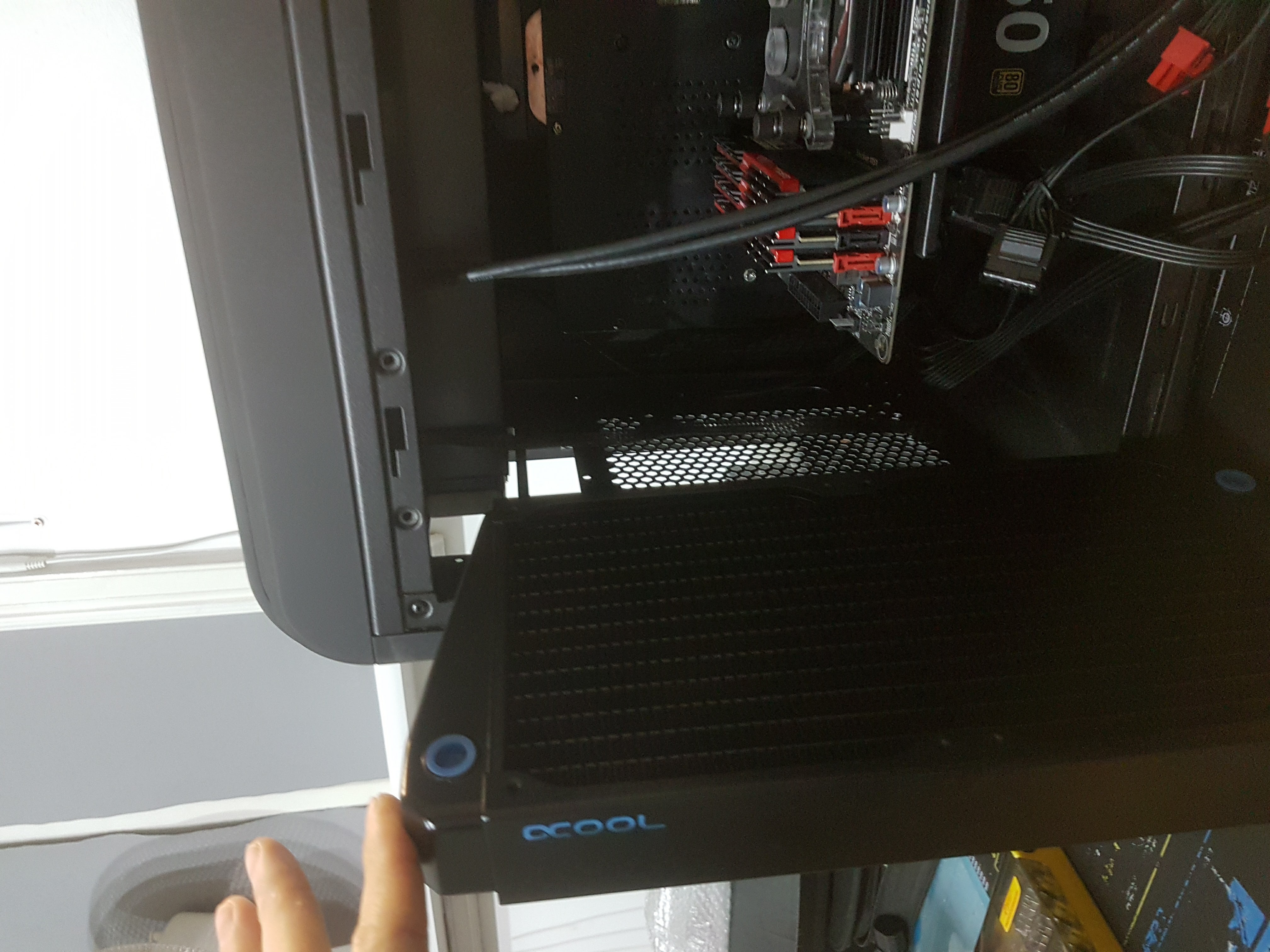

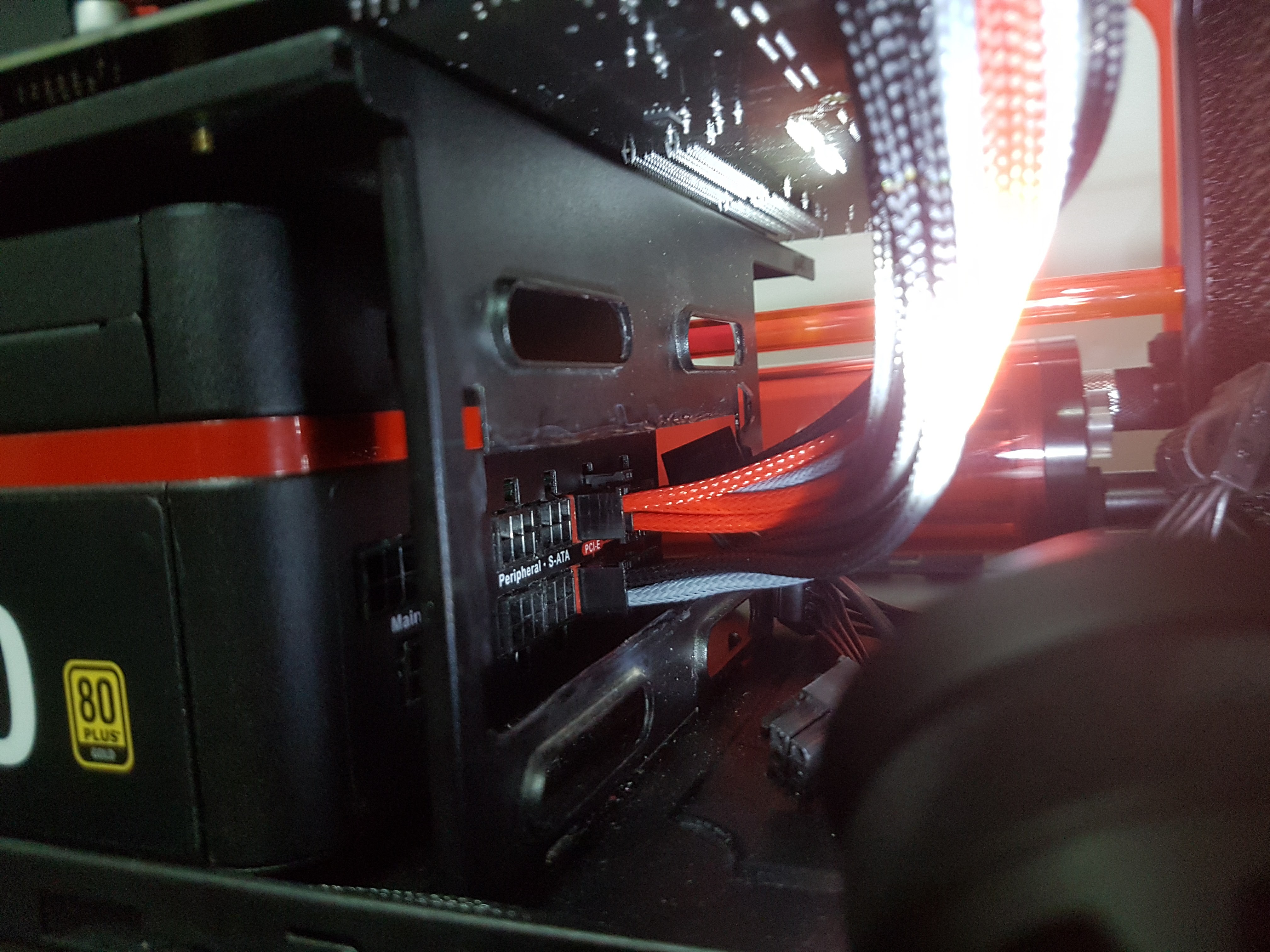

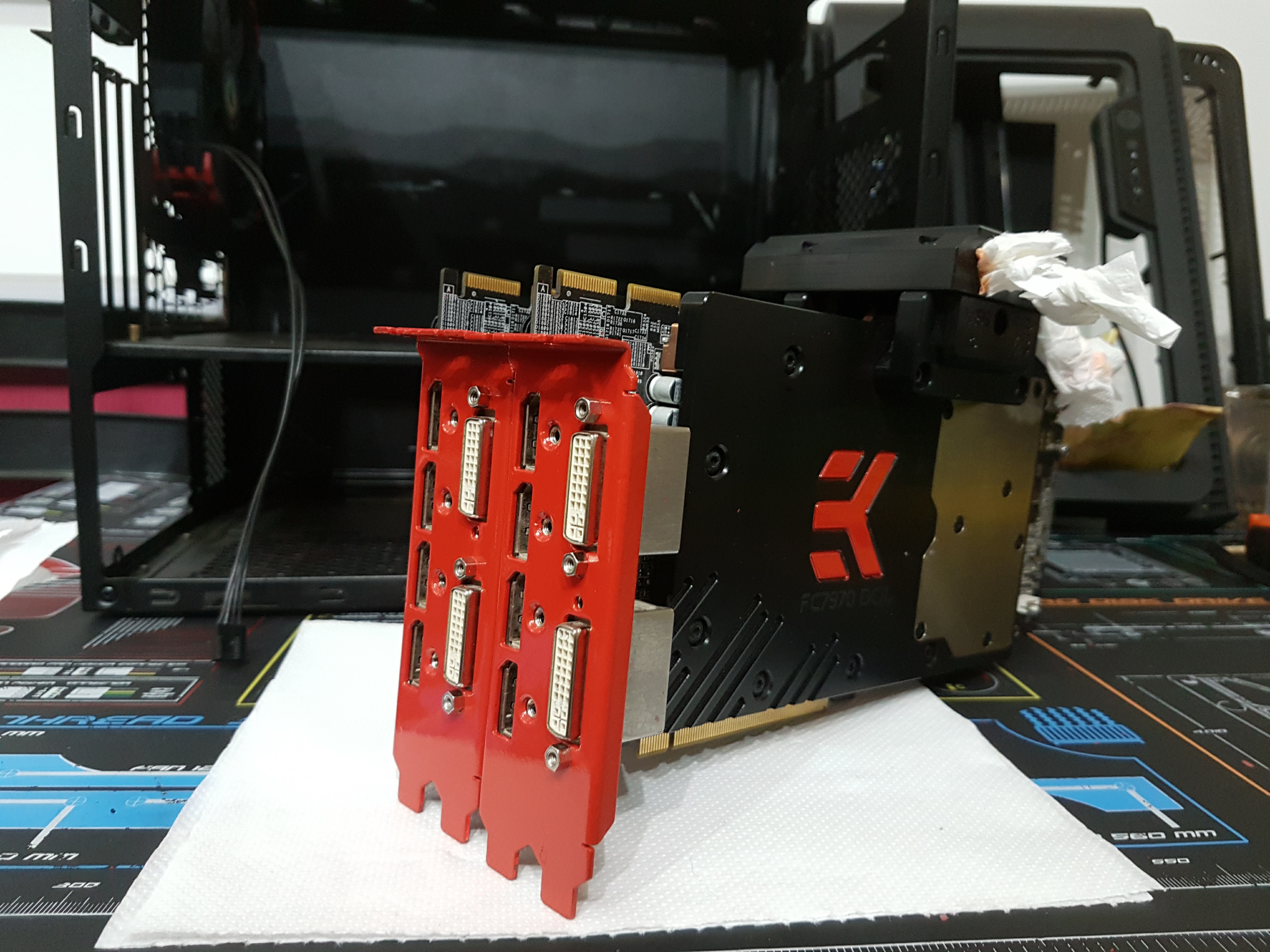

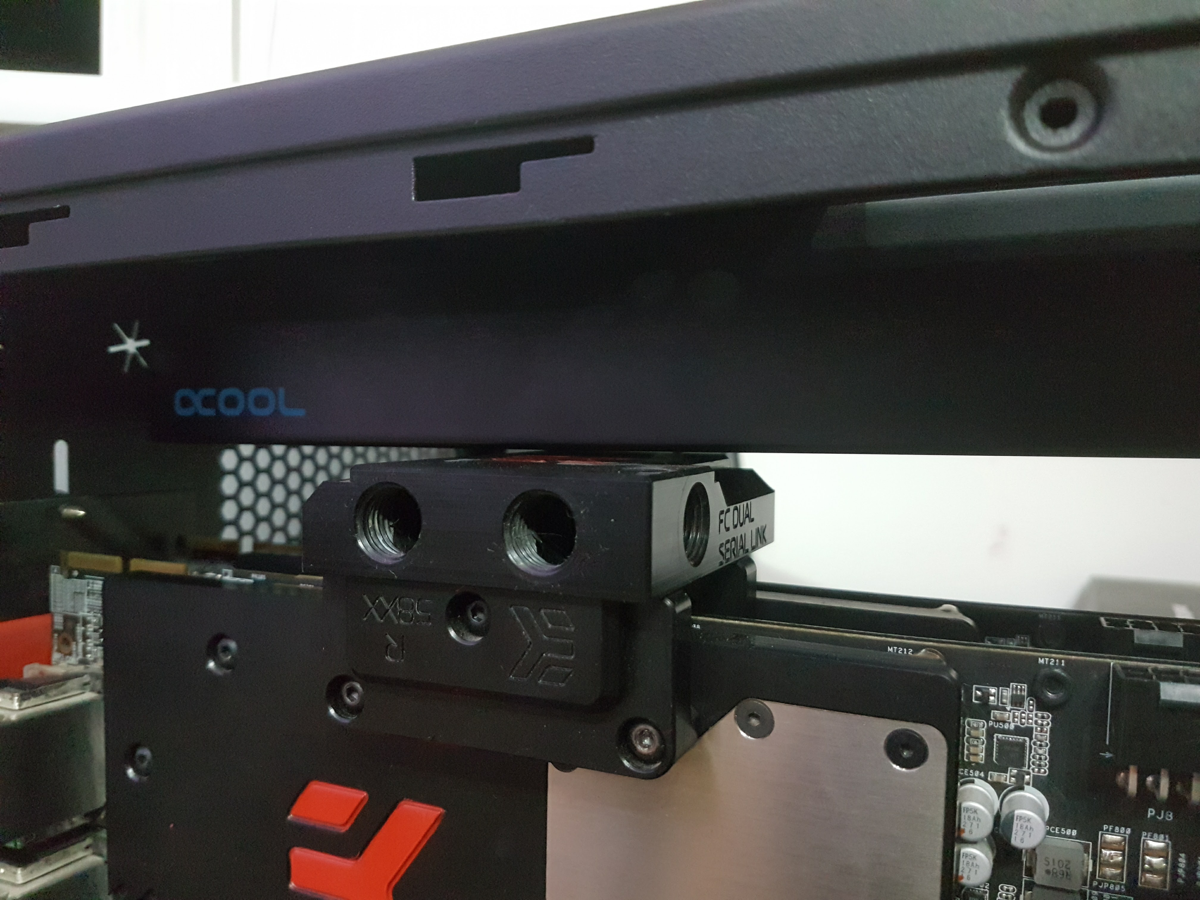

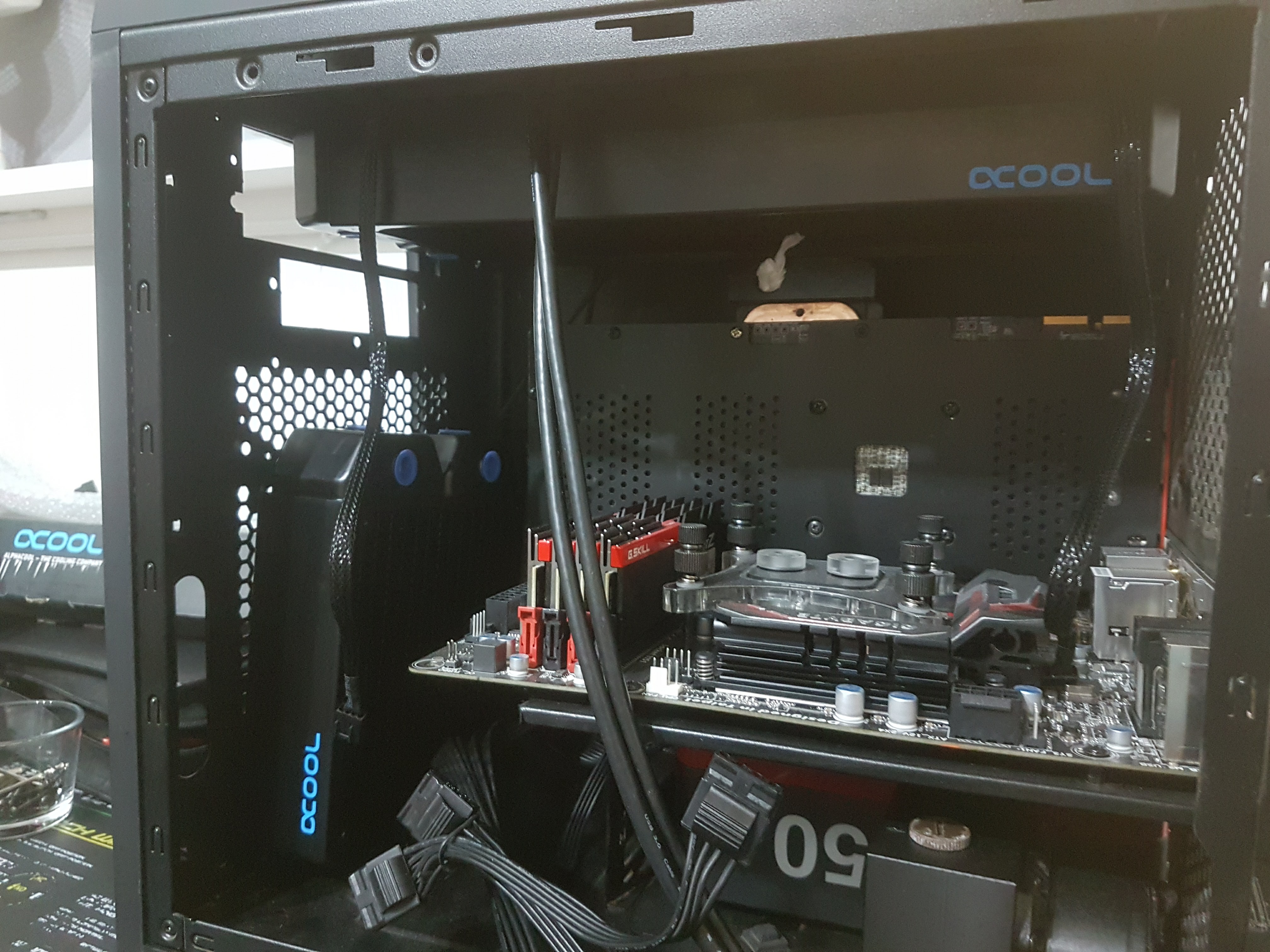

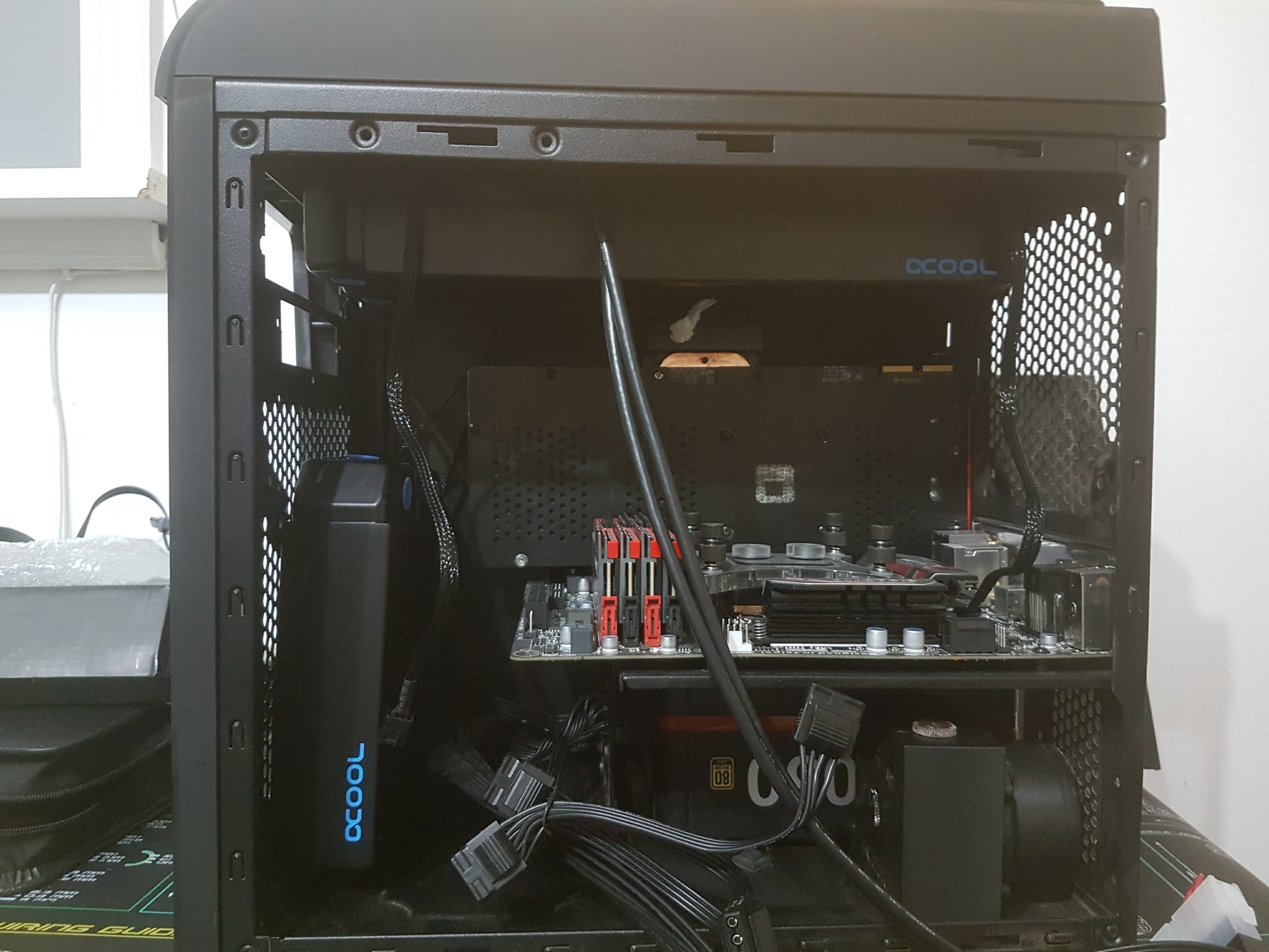

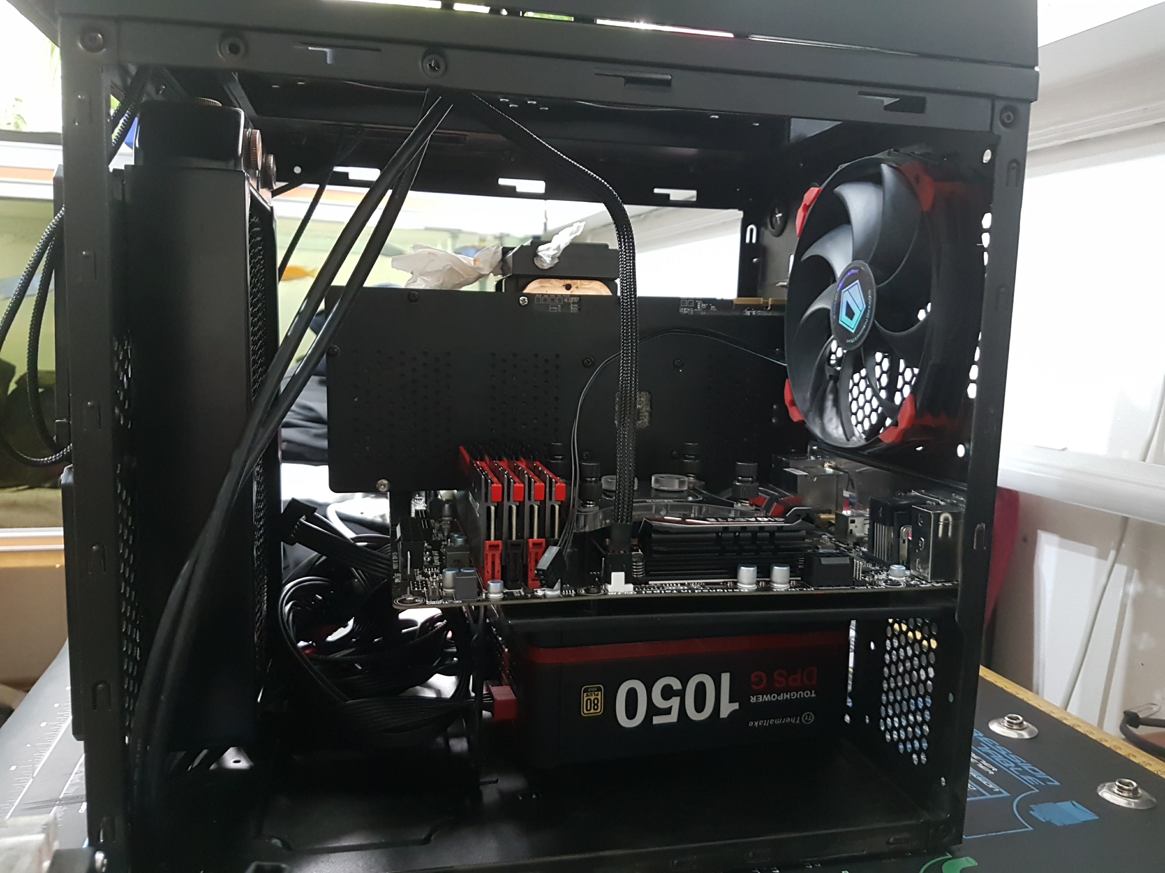

Fyrst var verið að testfitta allan búnað og fíkta sig áfram um hvaða leið væri best og hvernig allt smellir best saman.
Til að koma fyrir snúrum þá þurfti ég að skéra úr veggnum sem er undir móðrborðið fyrir powersupply,
þar sem mundi langar að hafa stærra psu í þessum kassa en gert er ráð fyrir :megasmile

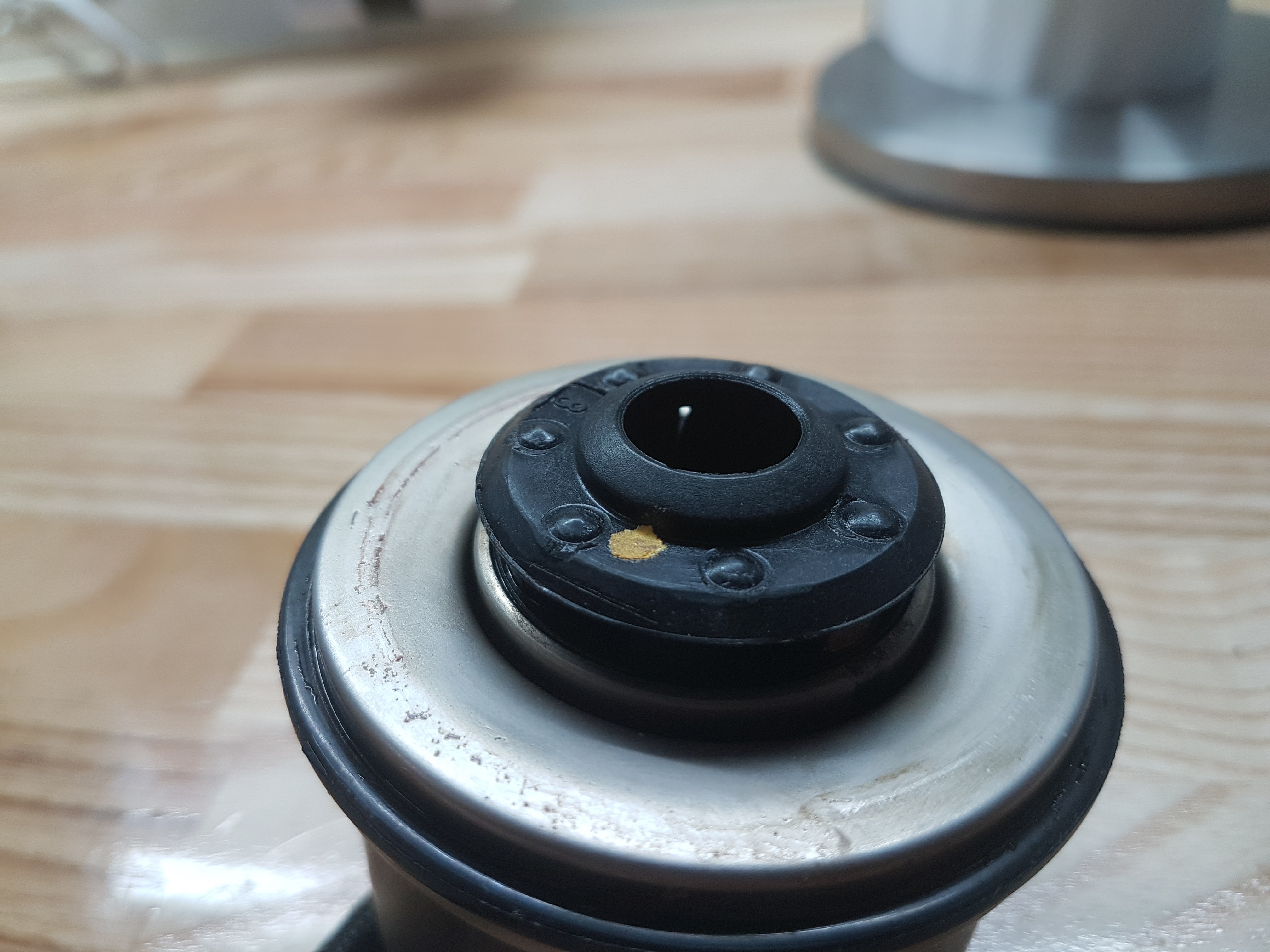

einnig var dælan hreinsuð (þar sem hún er notuð)
og skipt um Gúmihring ,þar sem hann var orðin smá sjúskaður og líklegast hefði slínað eftir ekki allt of löngu.

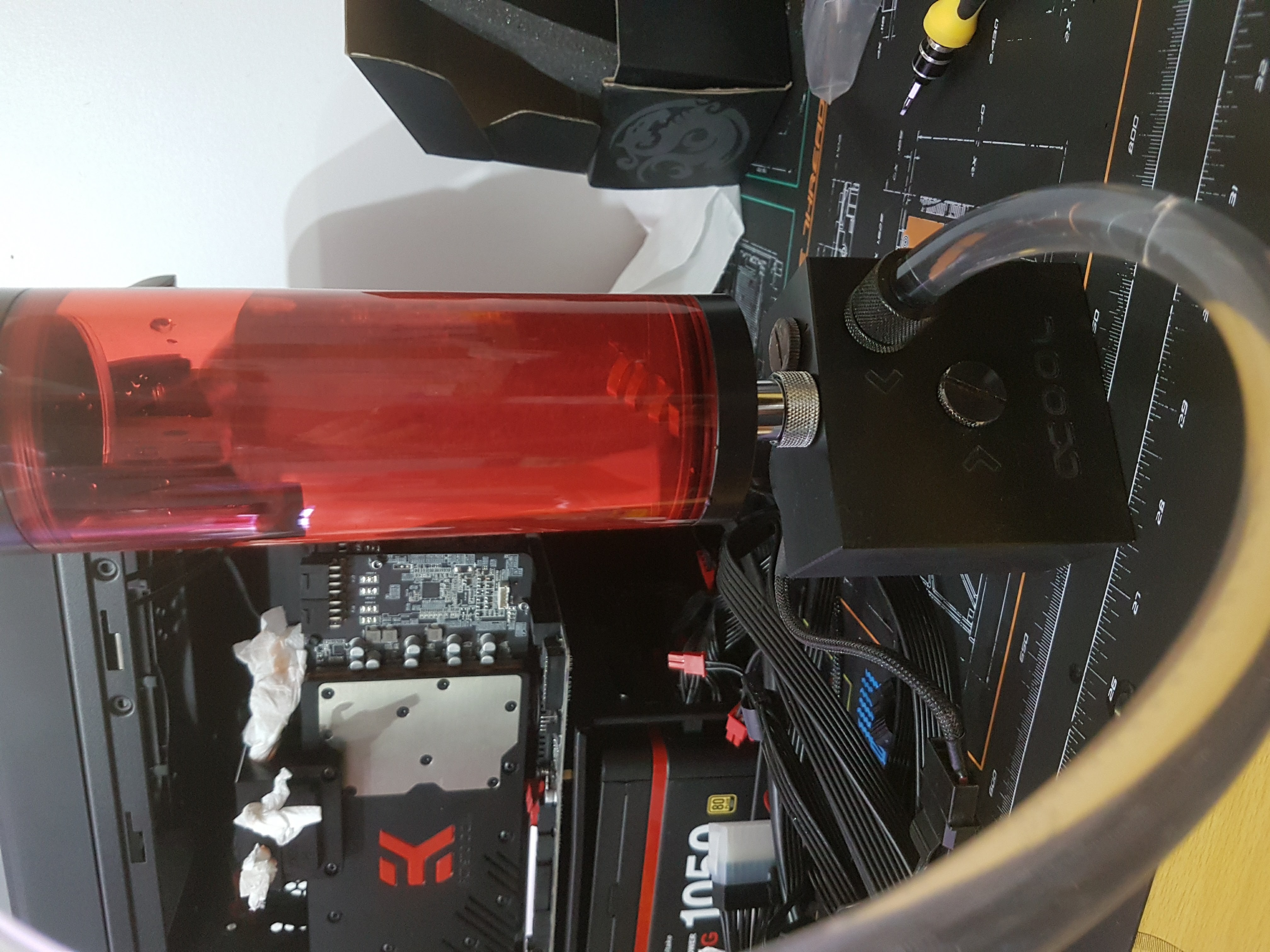

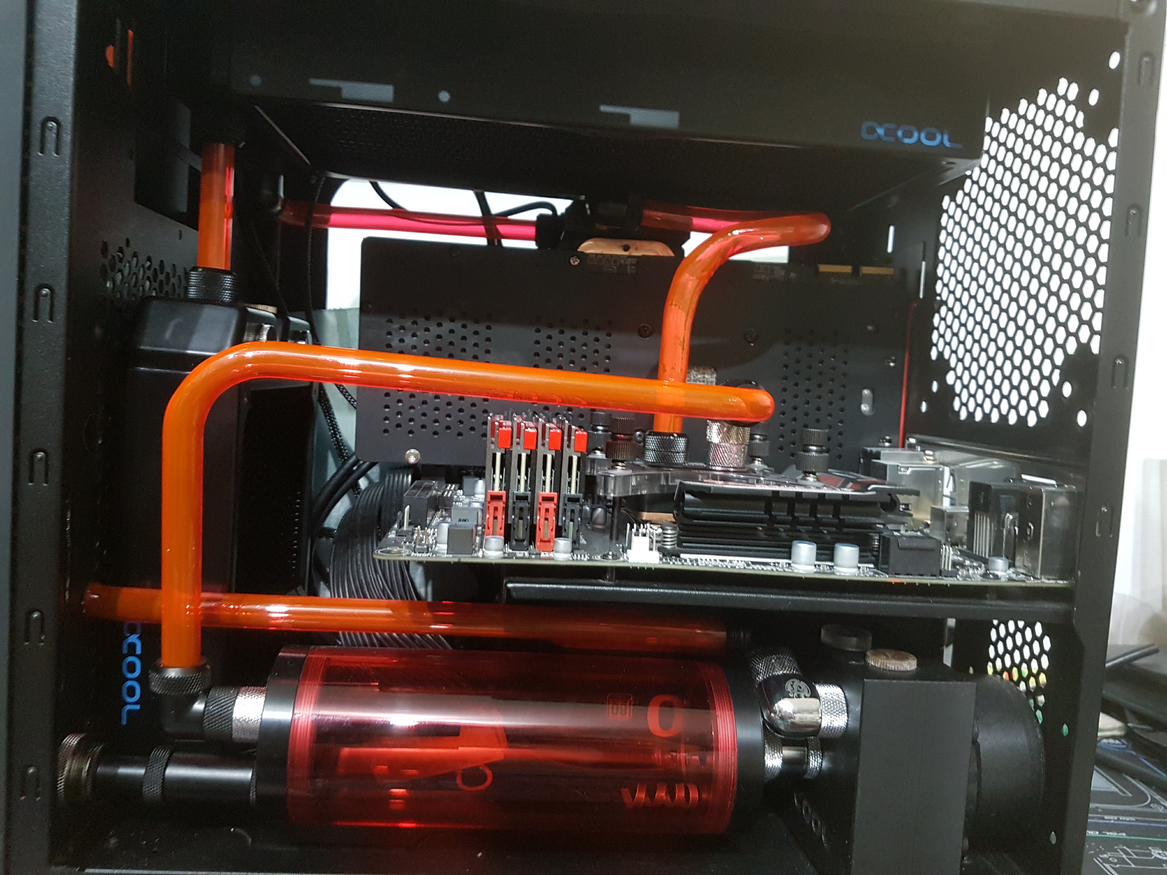

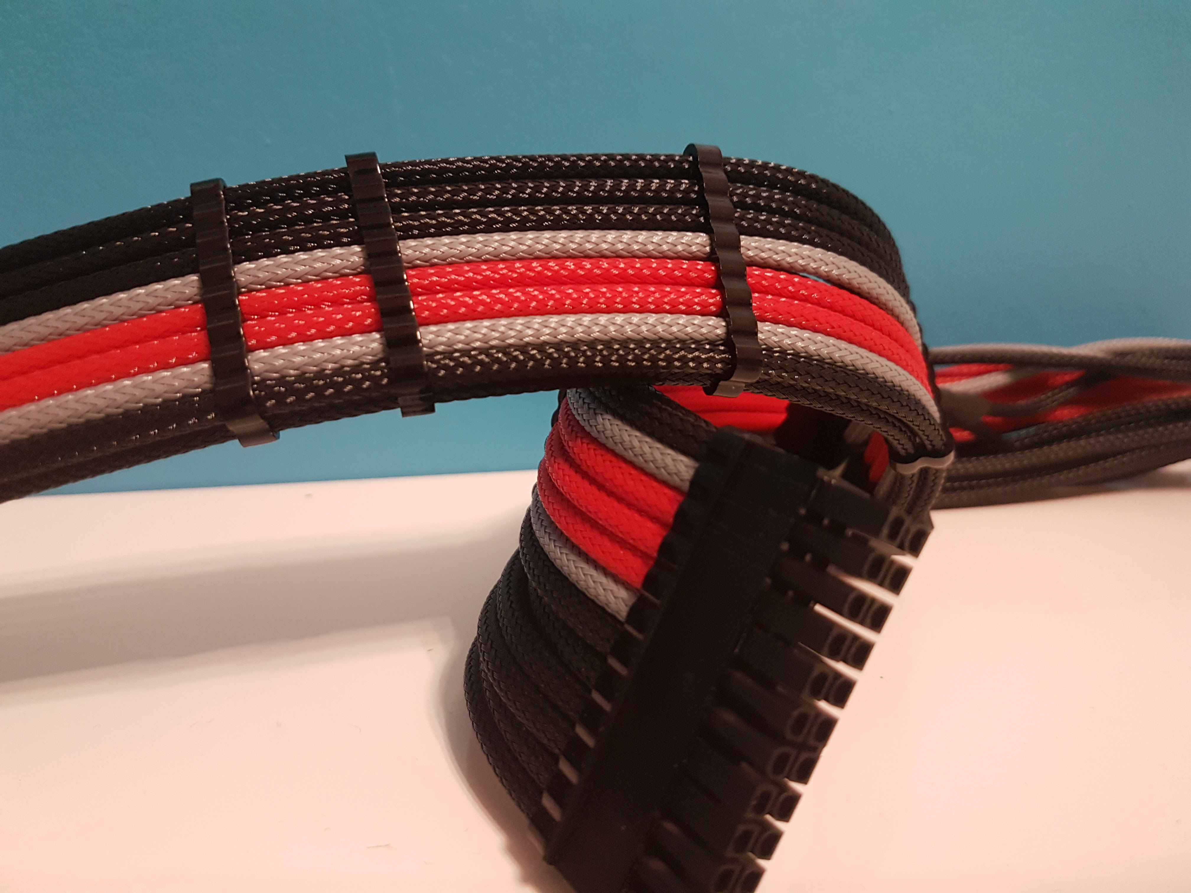

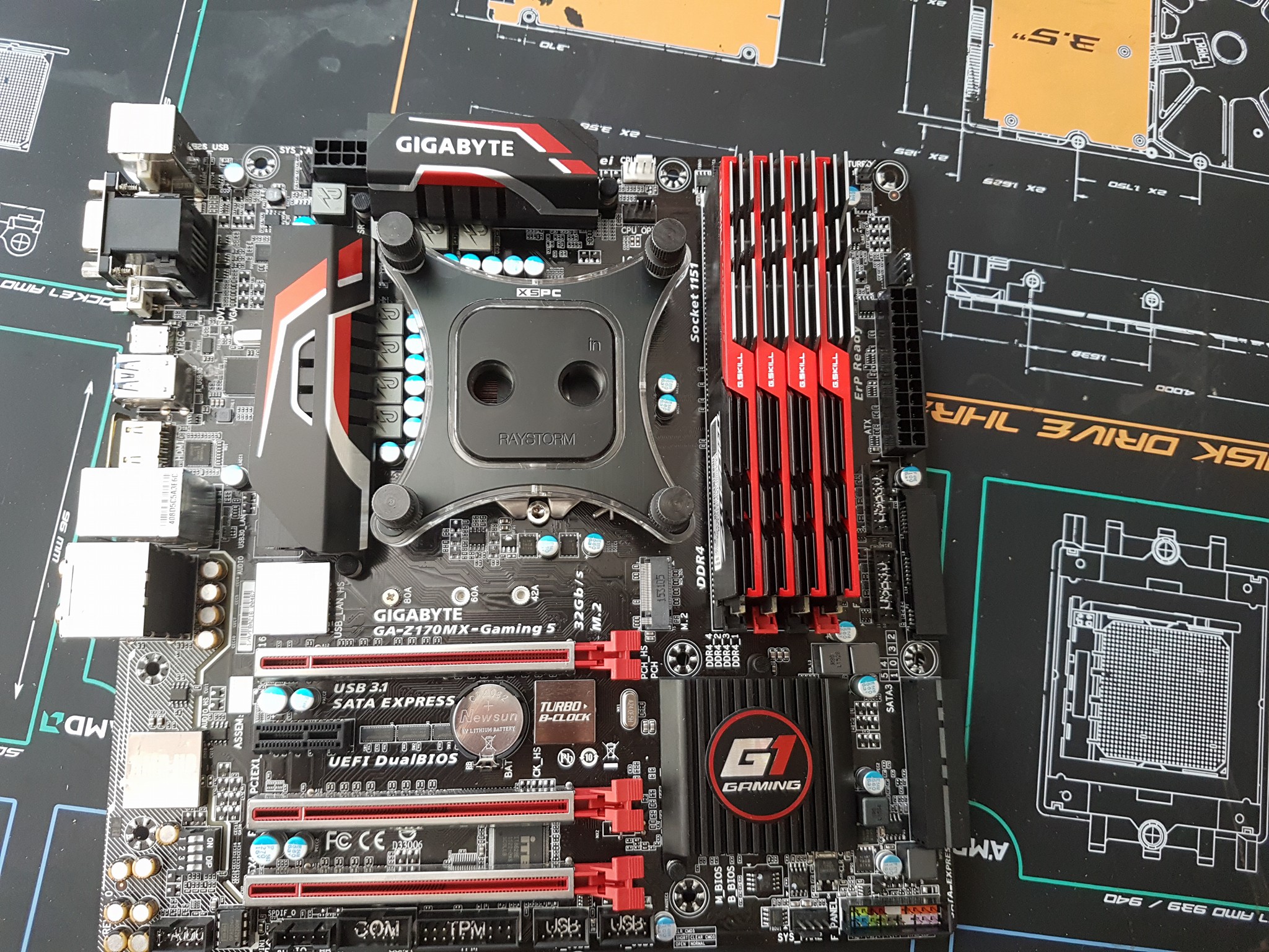

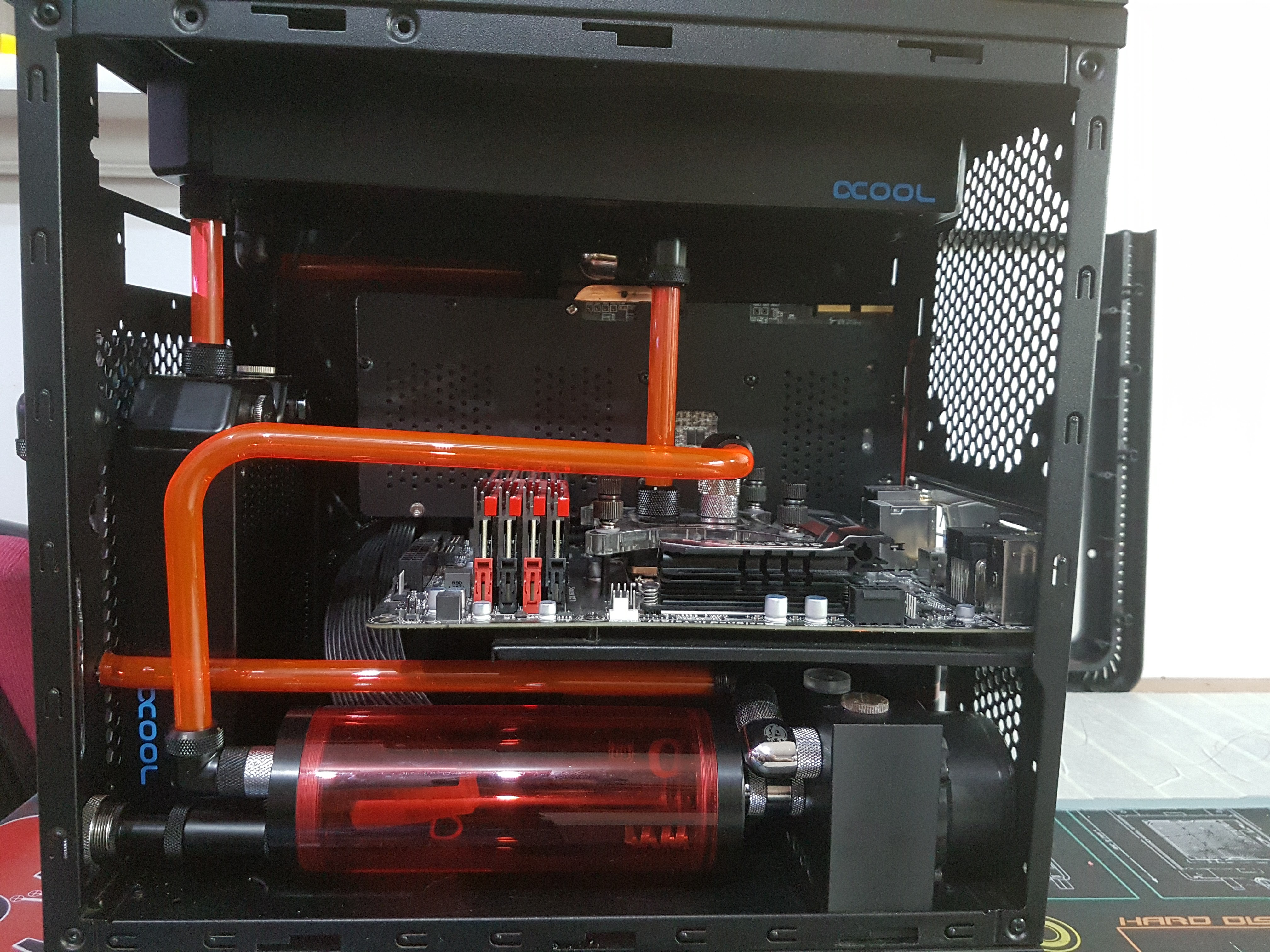

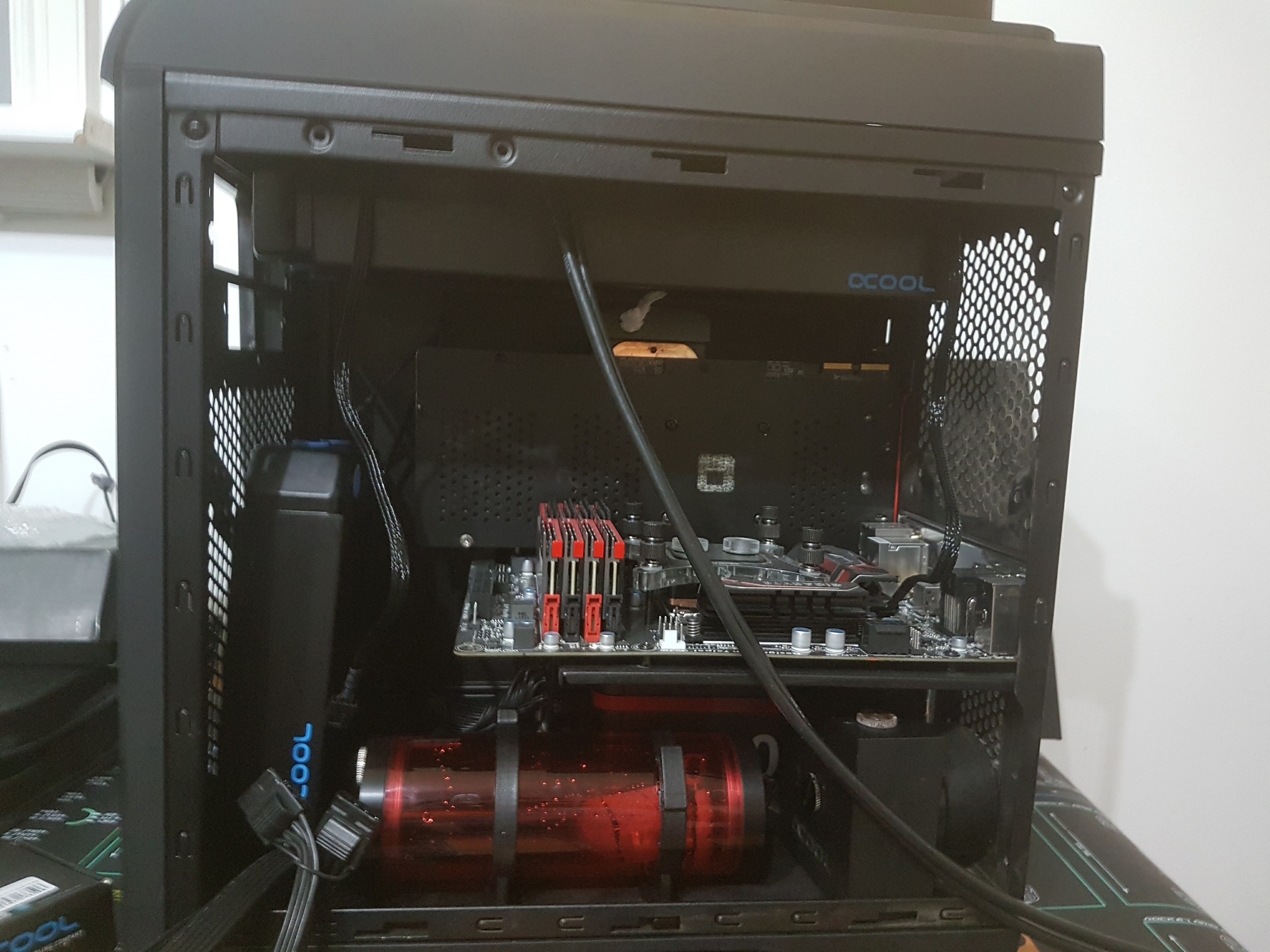

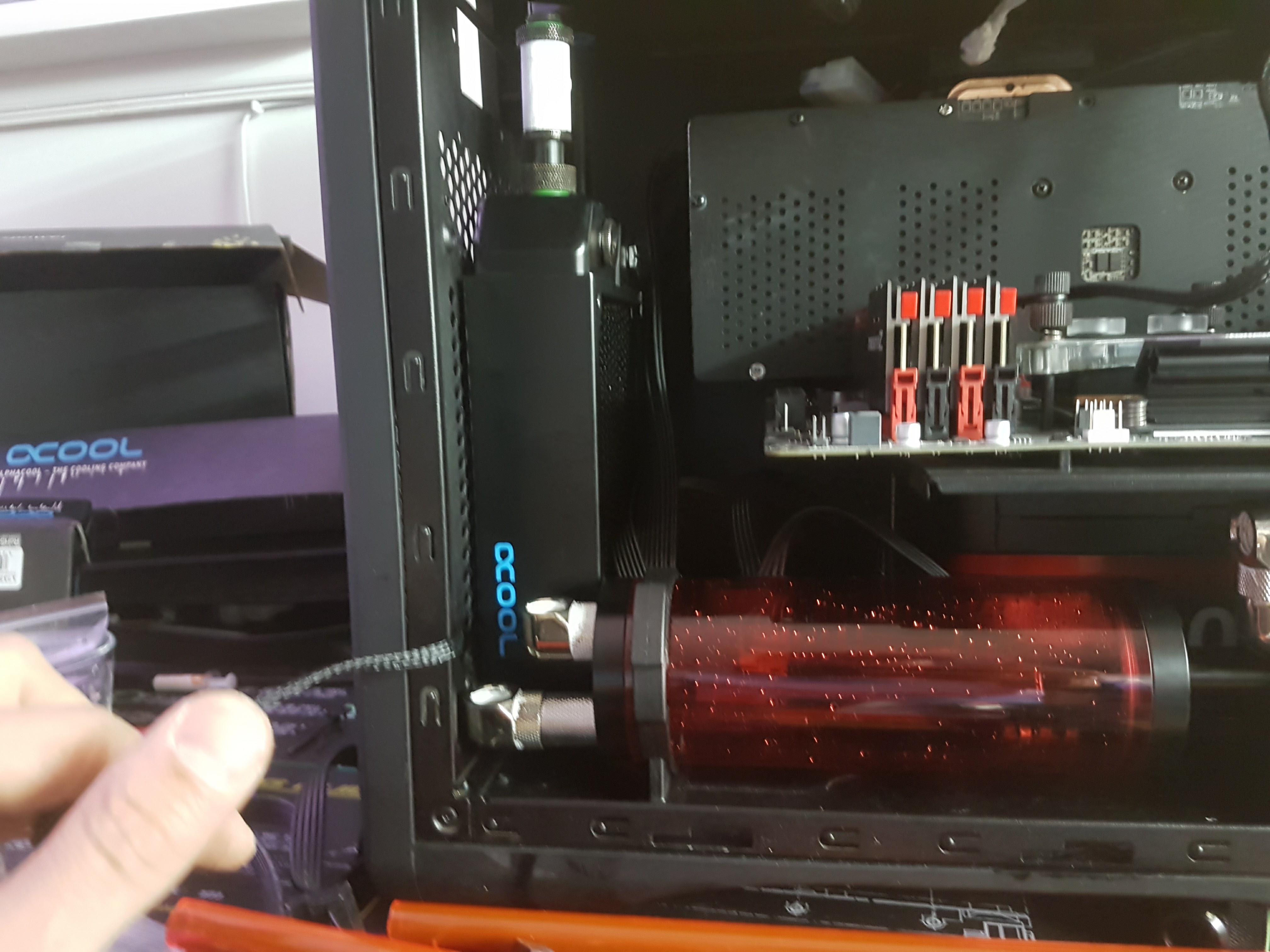

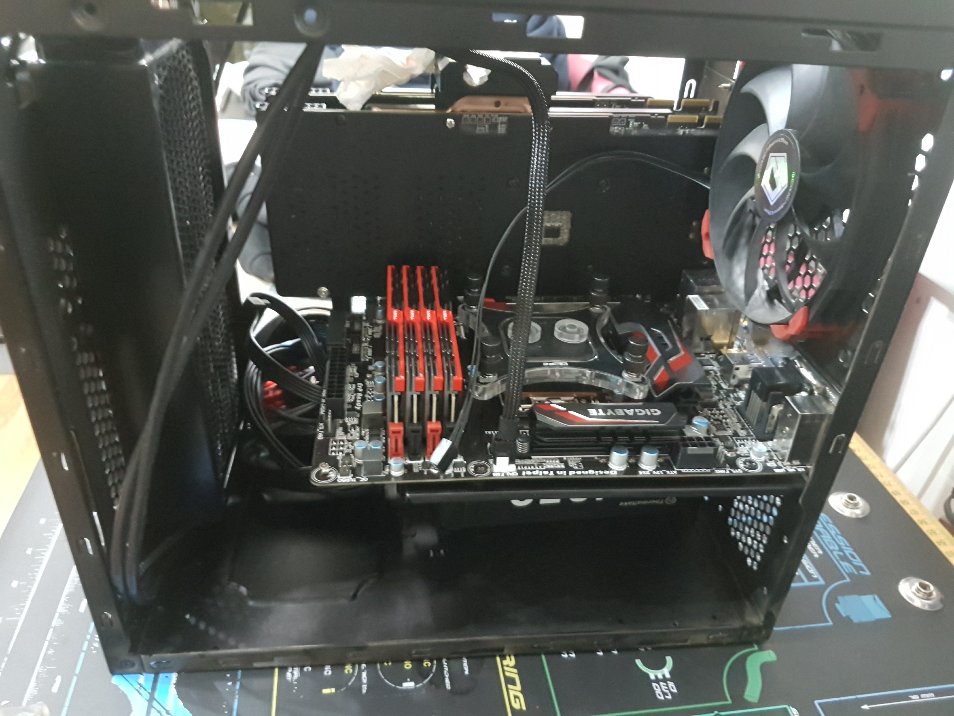

svo var það að smella saman móðurborðið minnið og vatnsblock.
og en var verið að fikra síg áfram í að plana loopu
og ákveða hvernig væri best að setja forðabúrið og haft samt í huga snýrtilegt "cablmanagement"

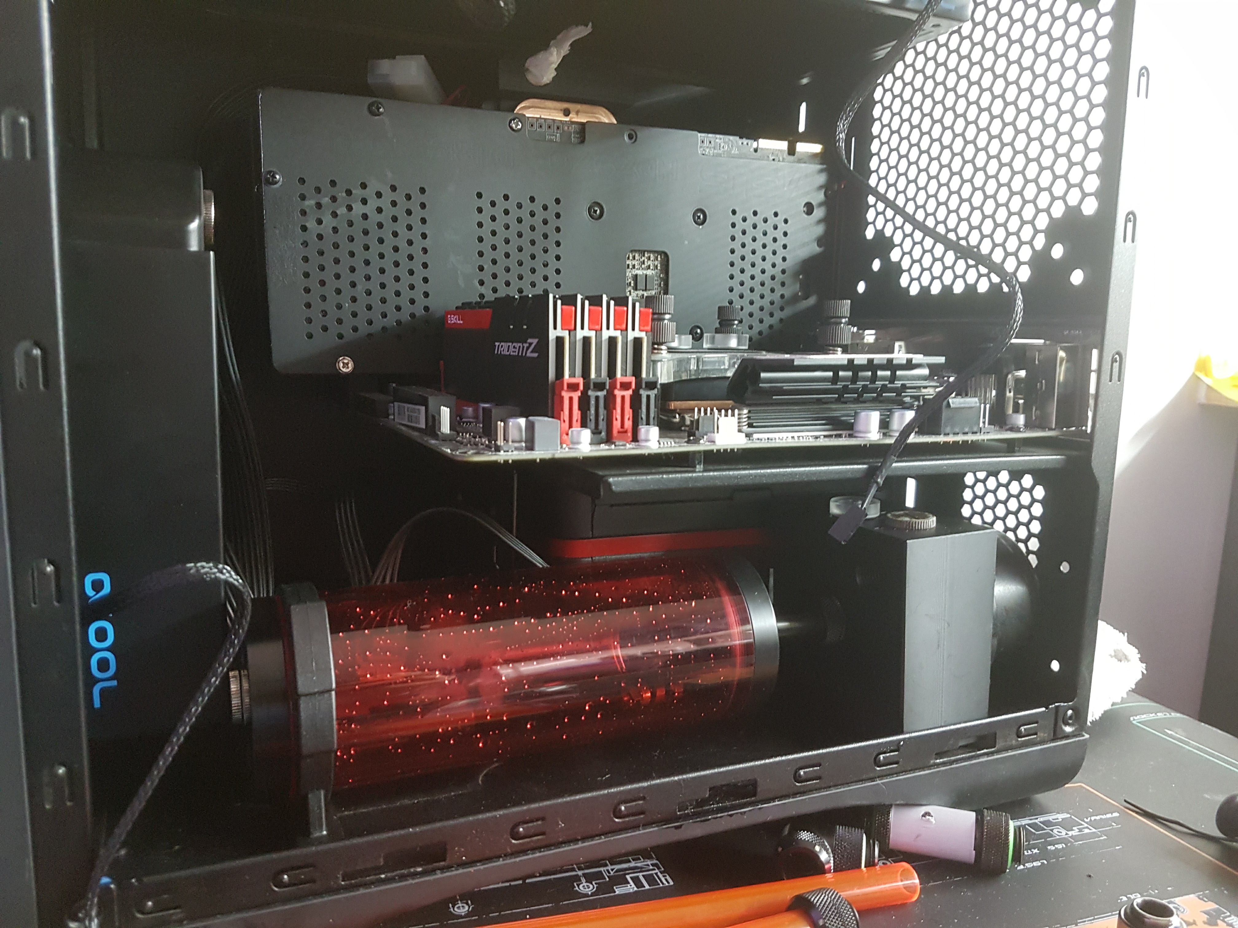

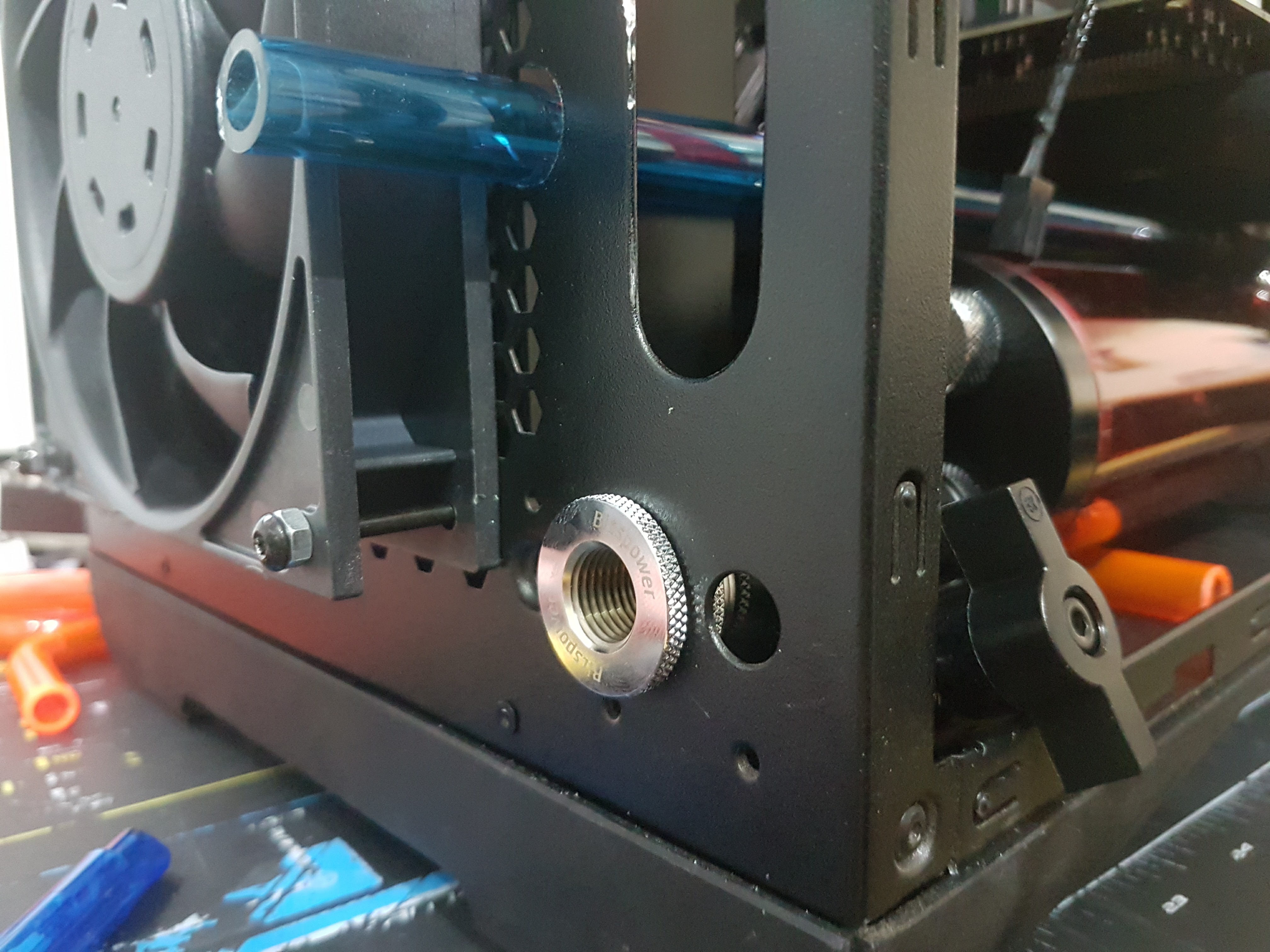

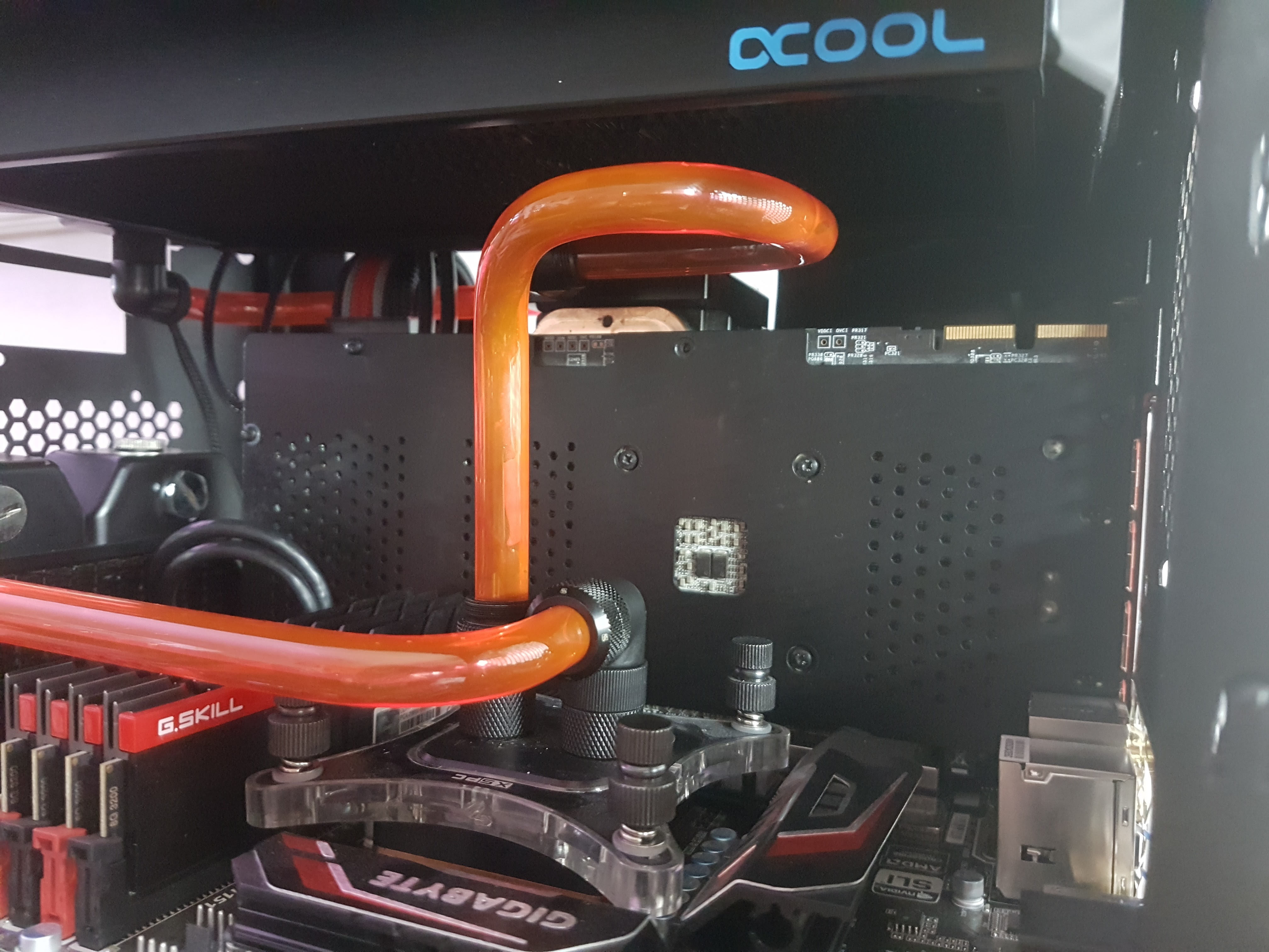

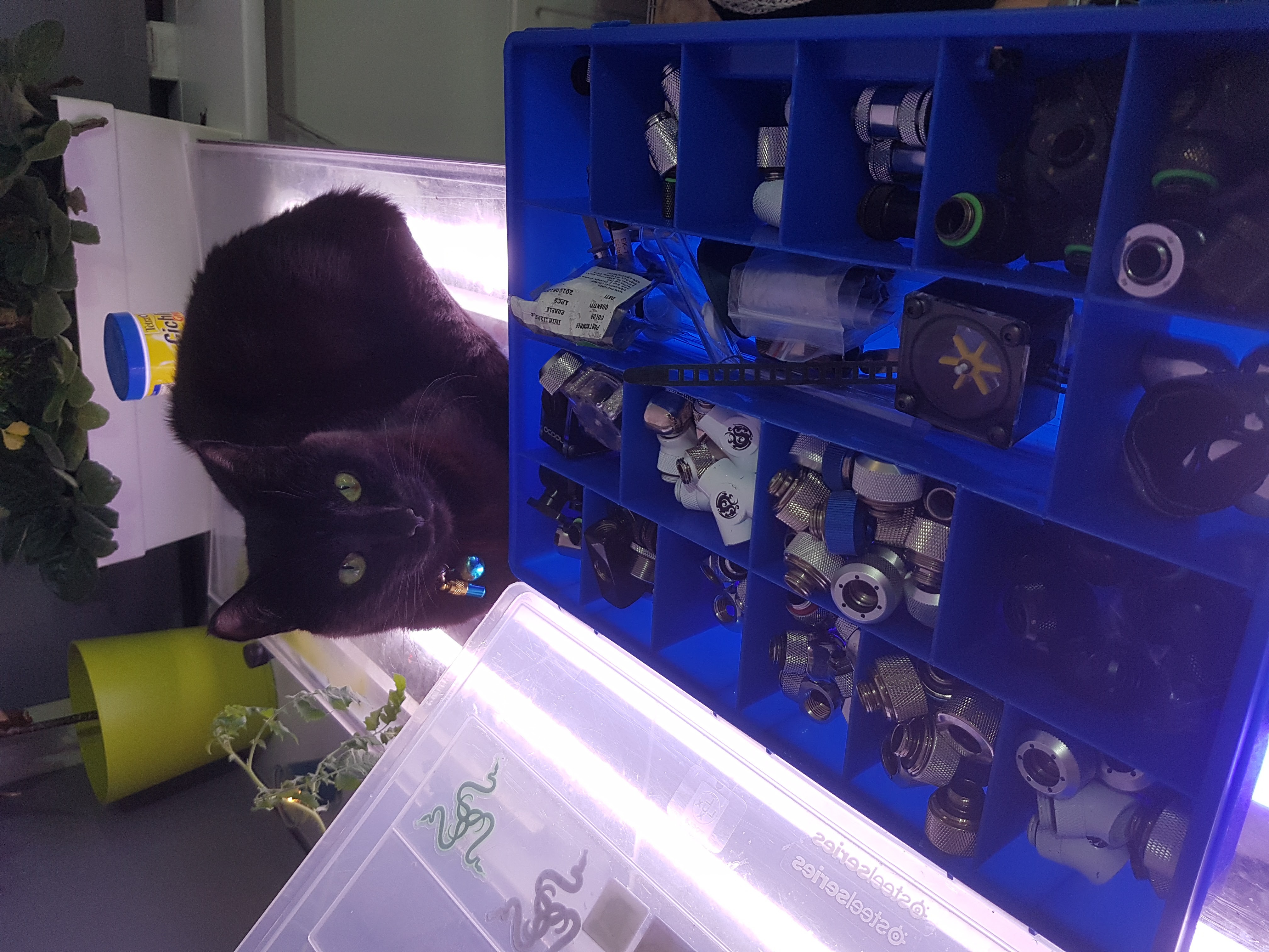

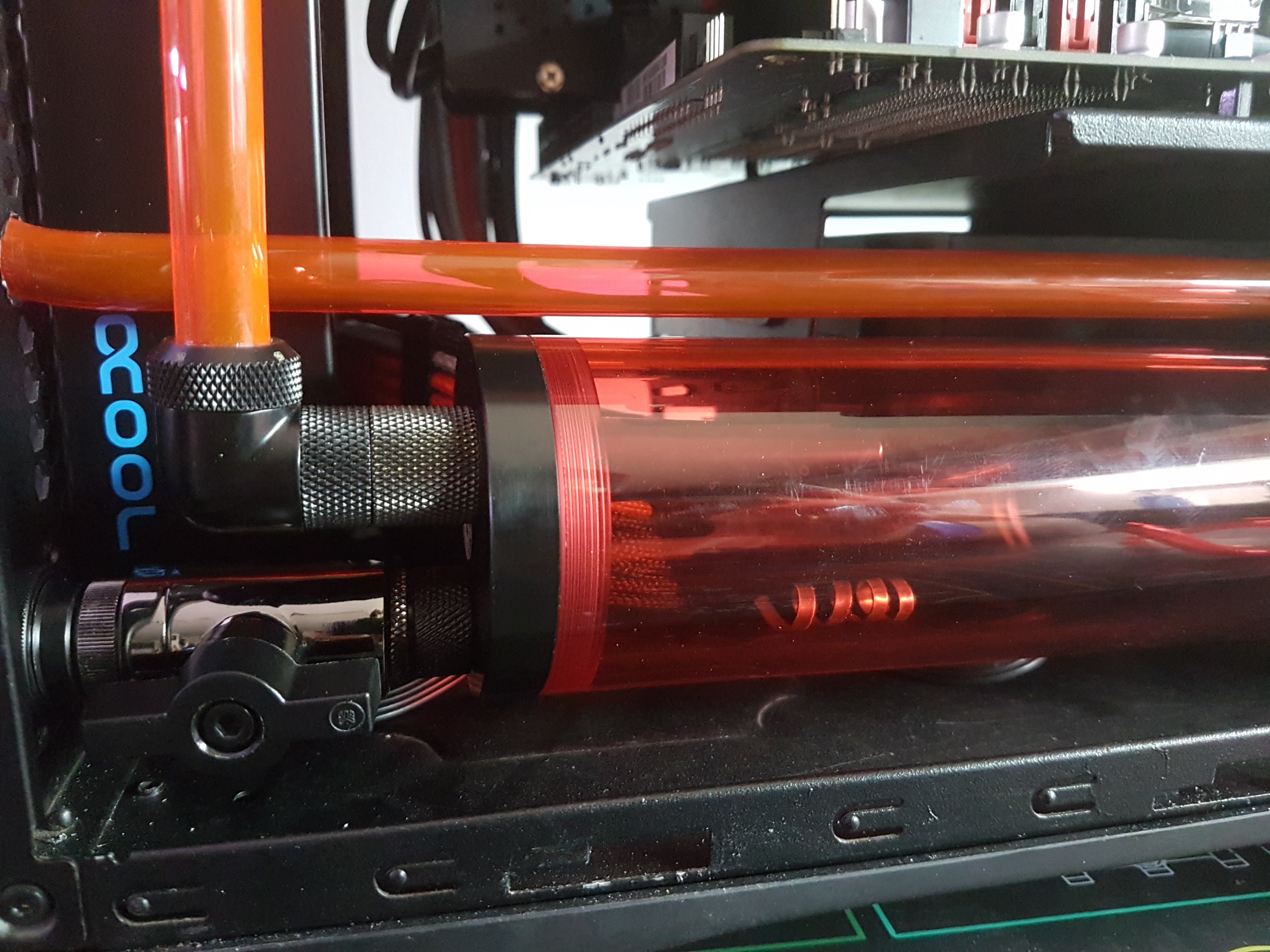

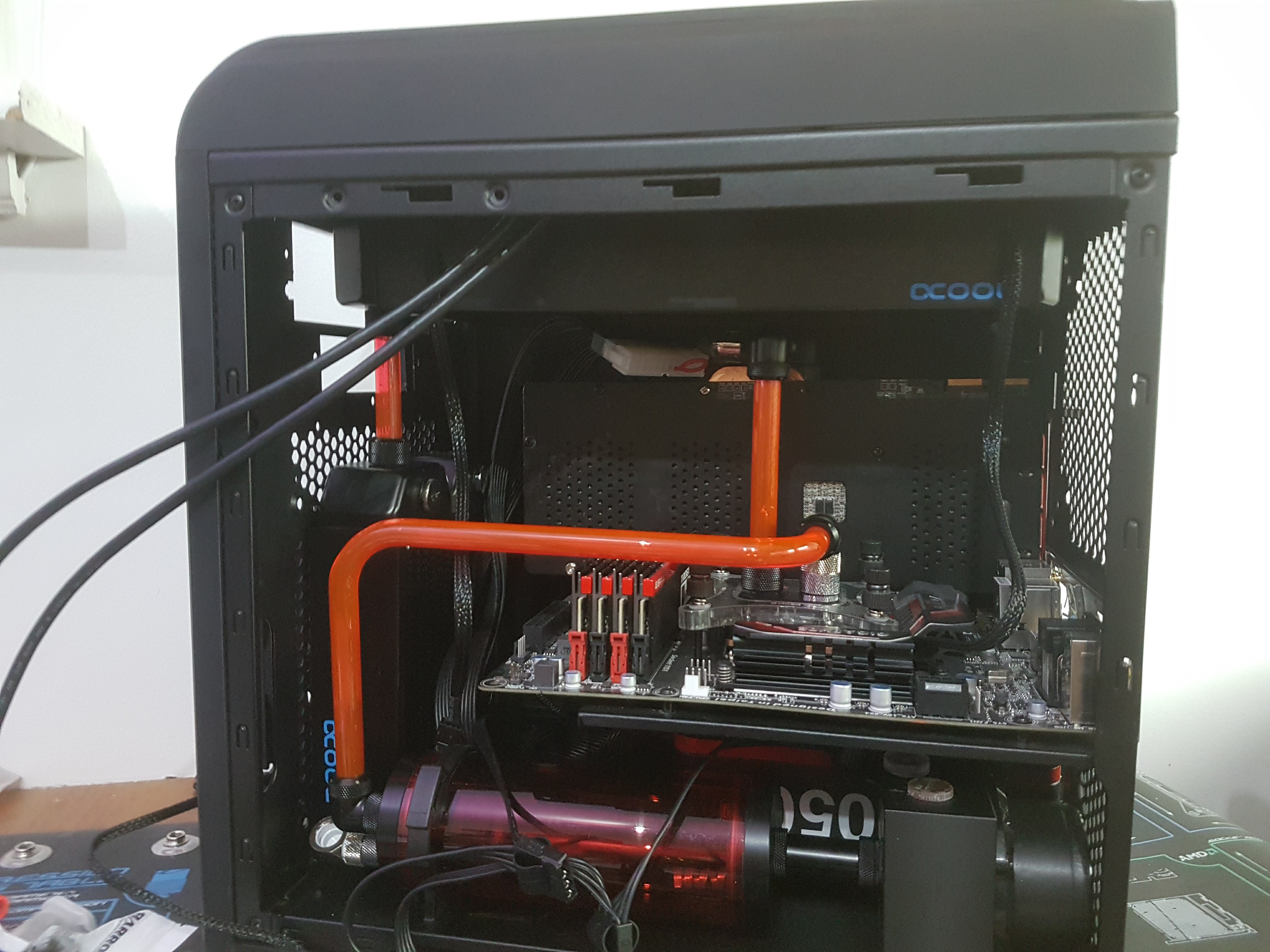

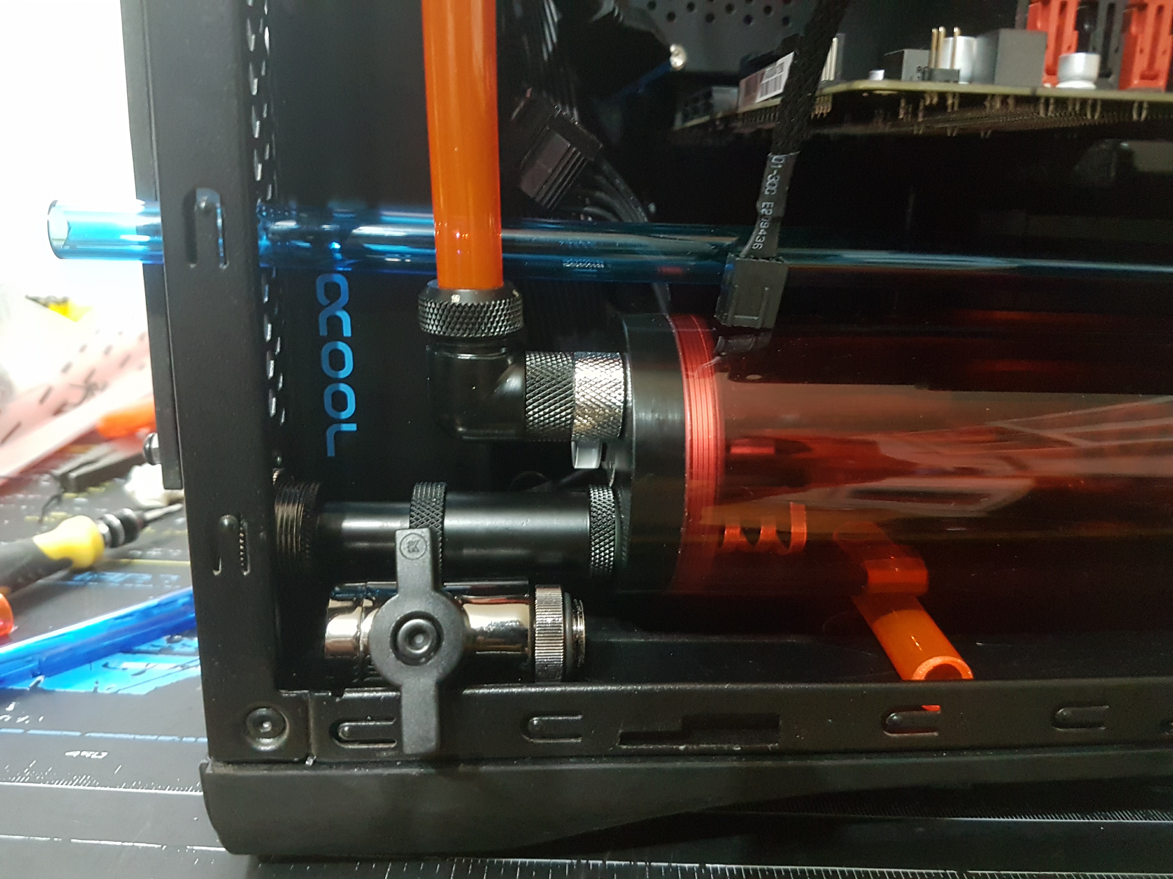

Svo var hægt og rólega (með hjálp af svarta kettinum)
farið í það að smella saman rörinn og plana "loopuna"

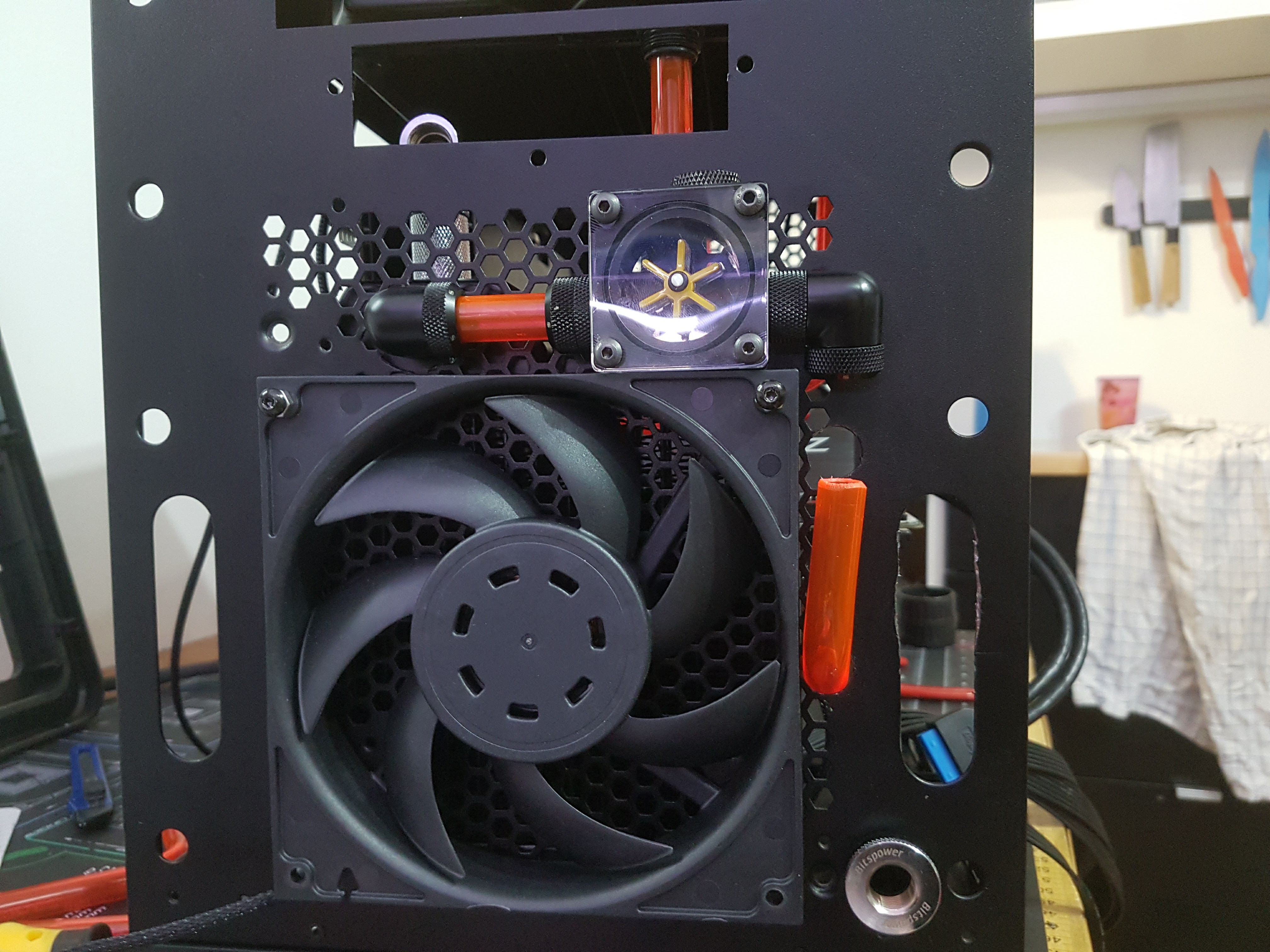

Einnig var skorið úr fyrir fill/drain port ,til að auðvelda það að fylla og tæma kerfið.

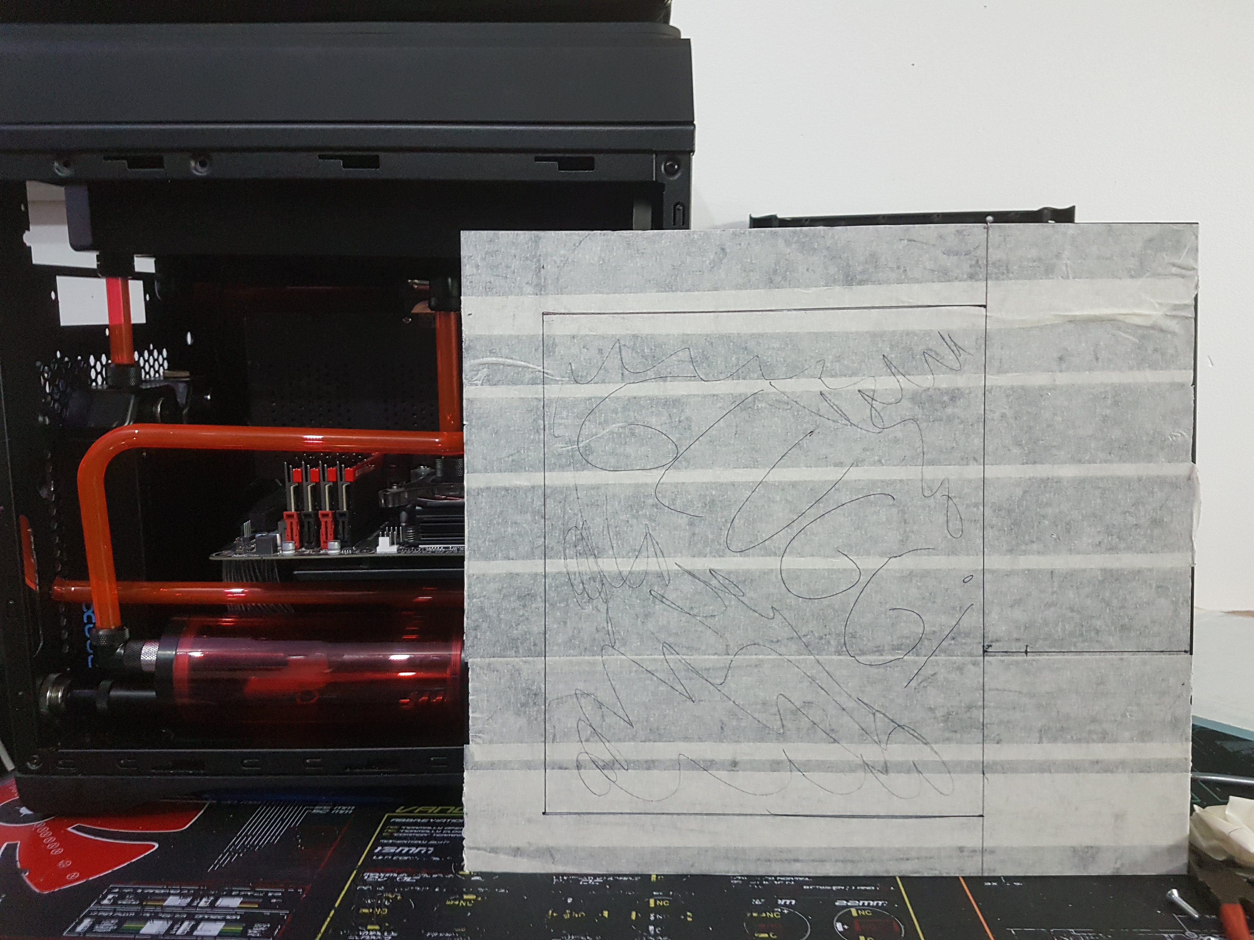

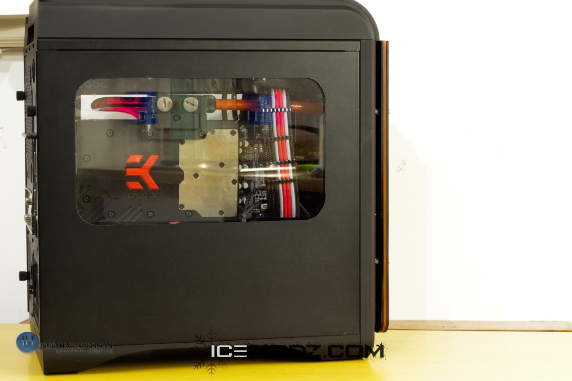

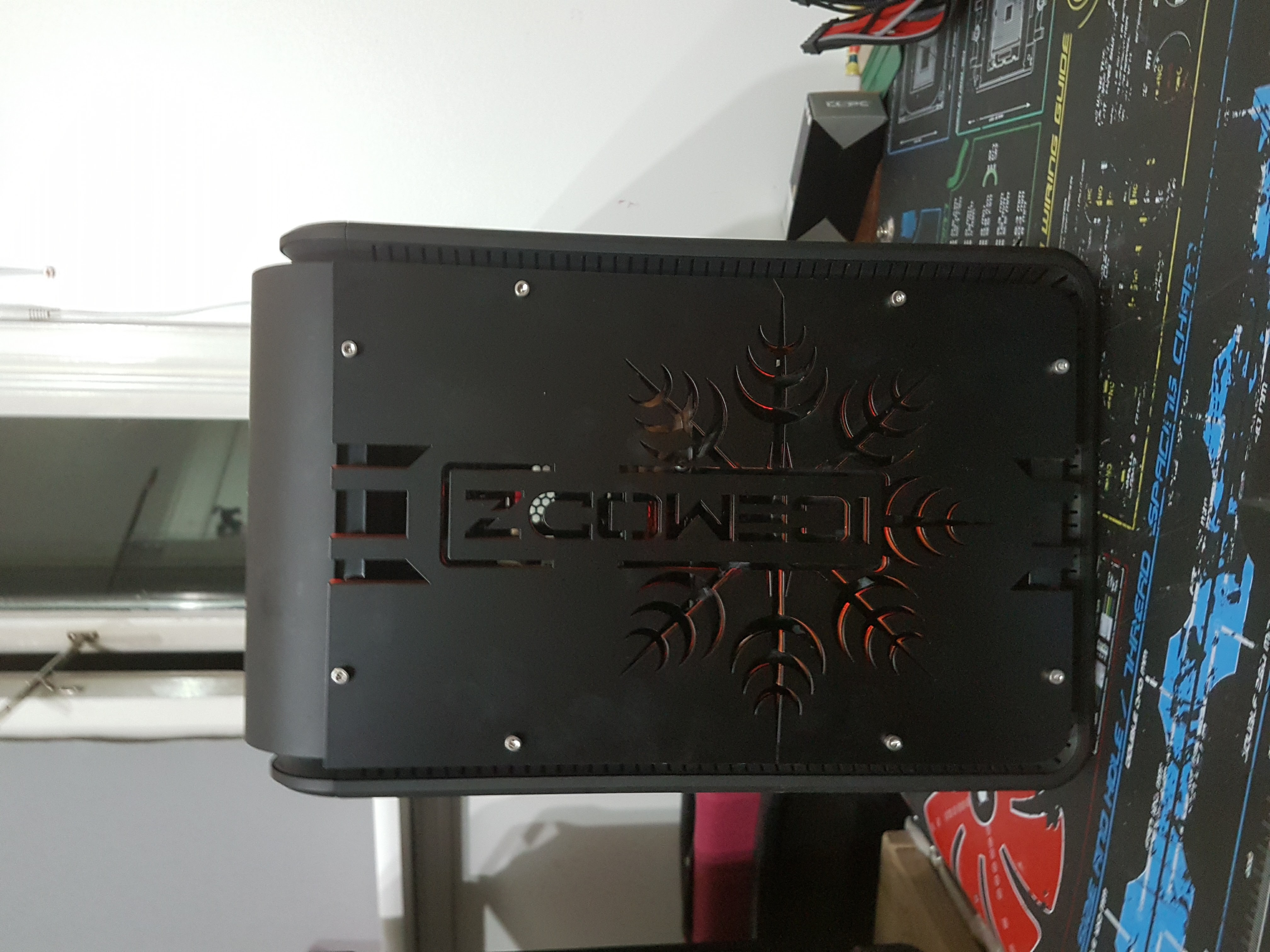

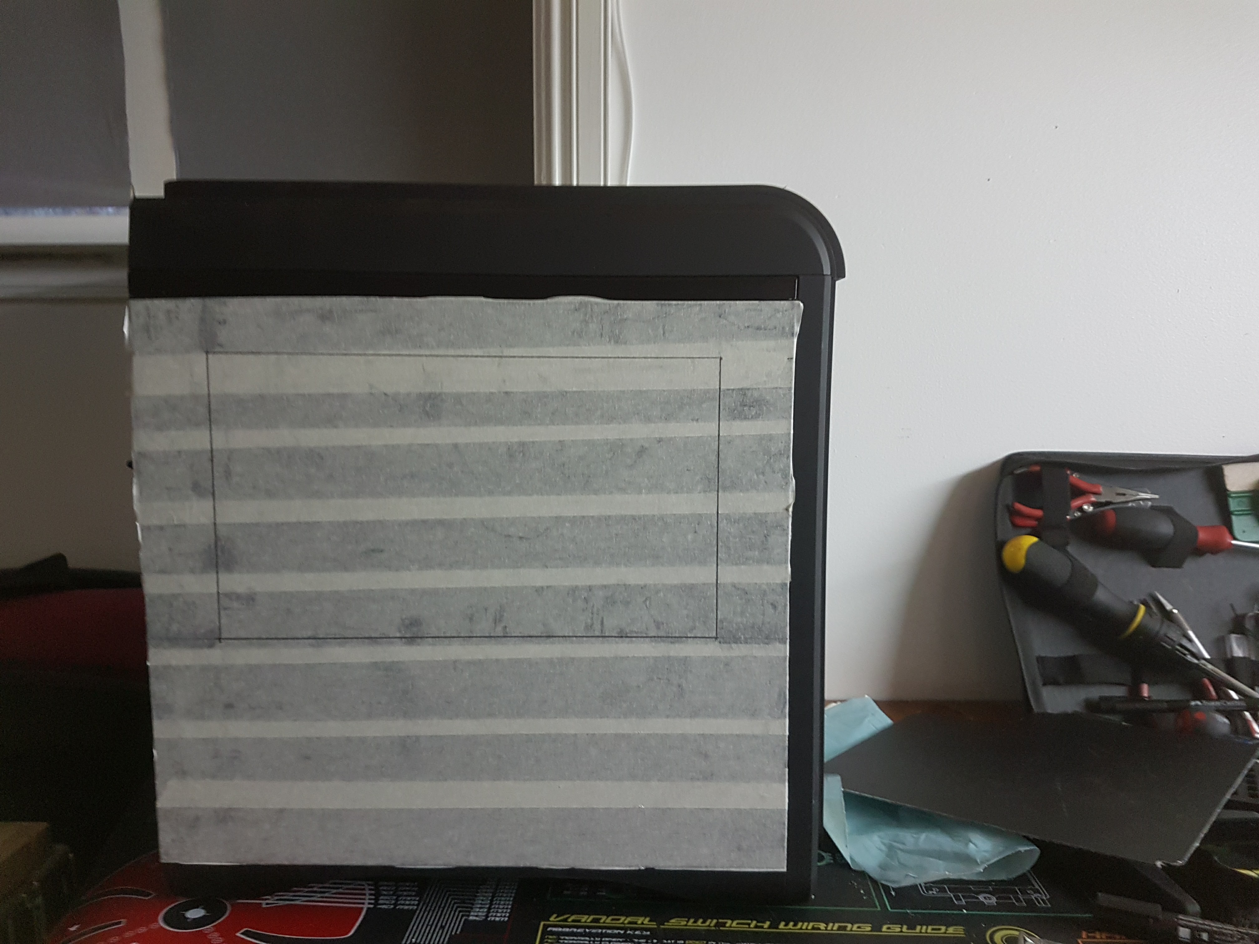

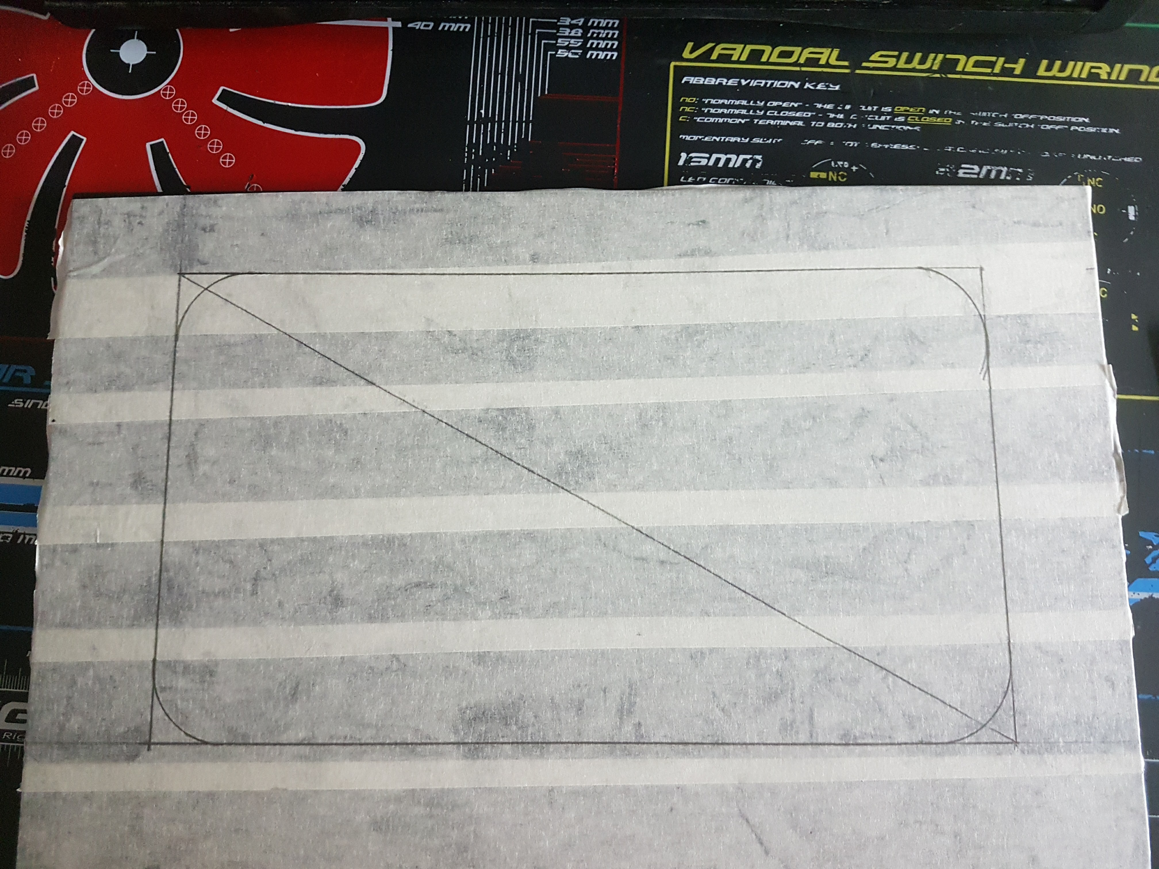

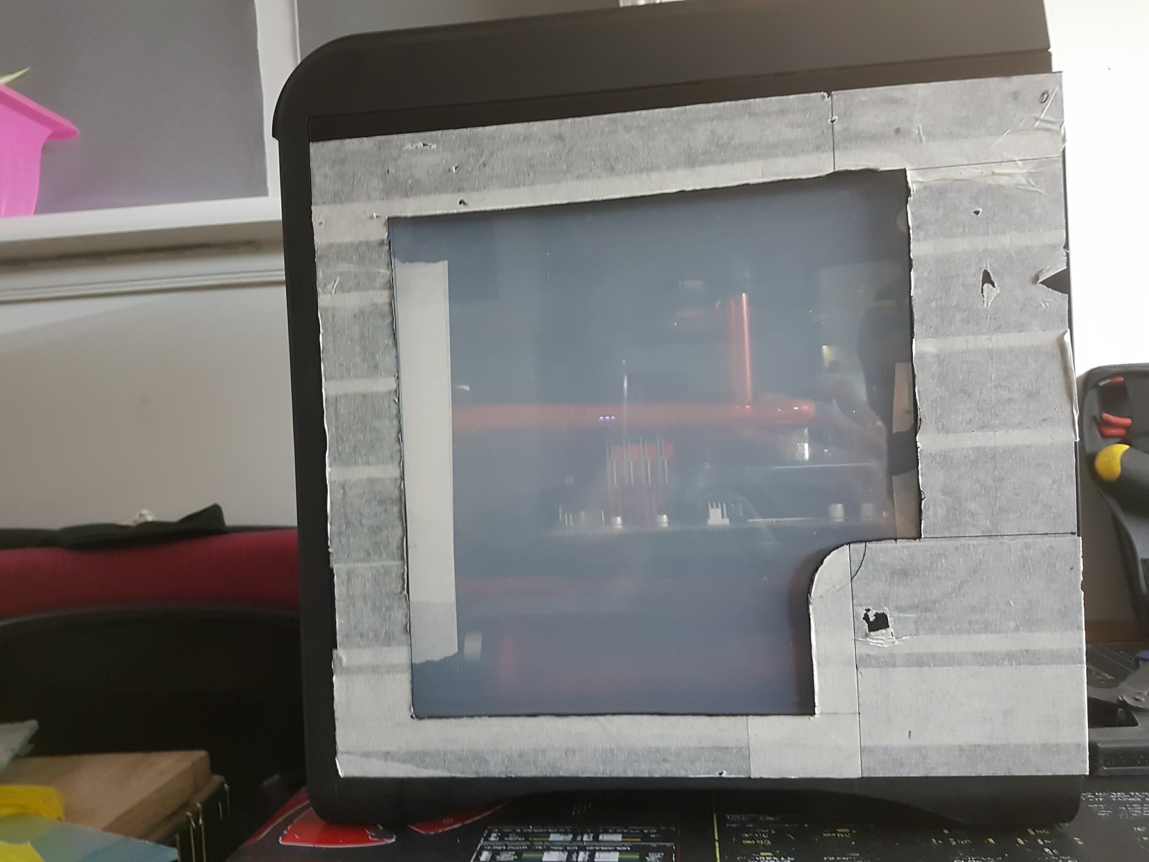

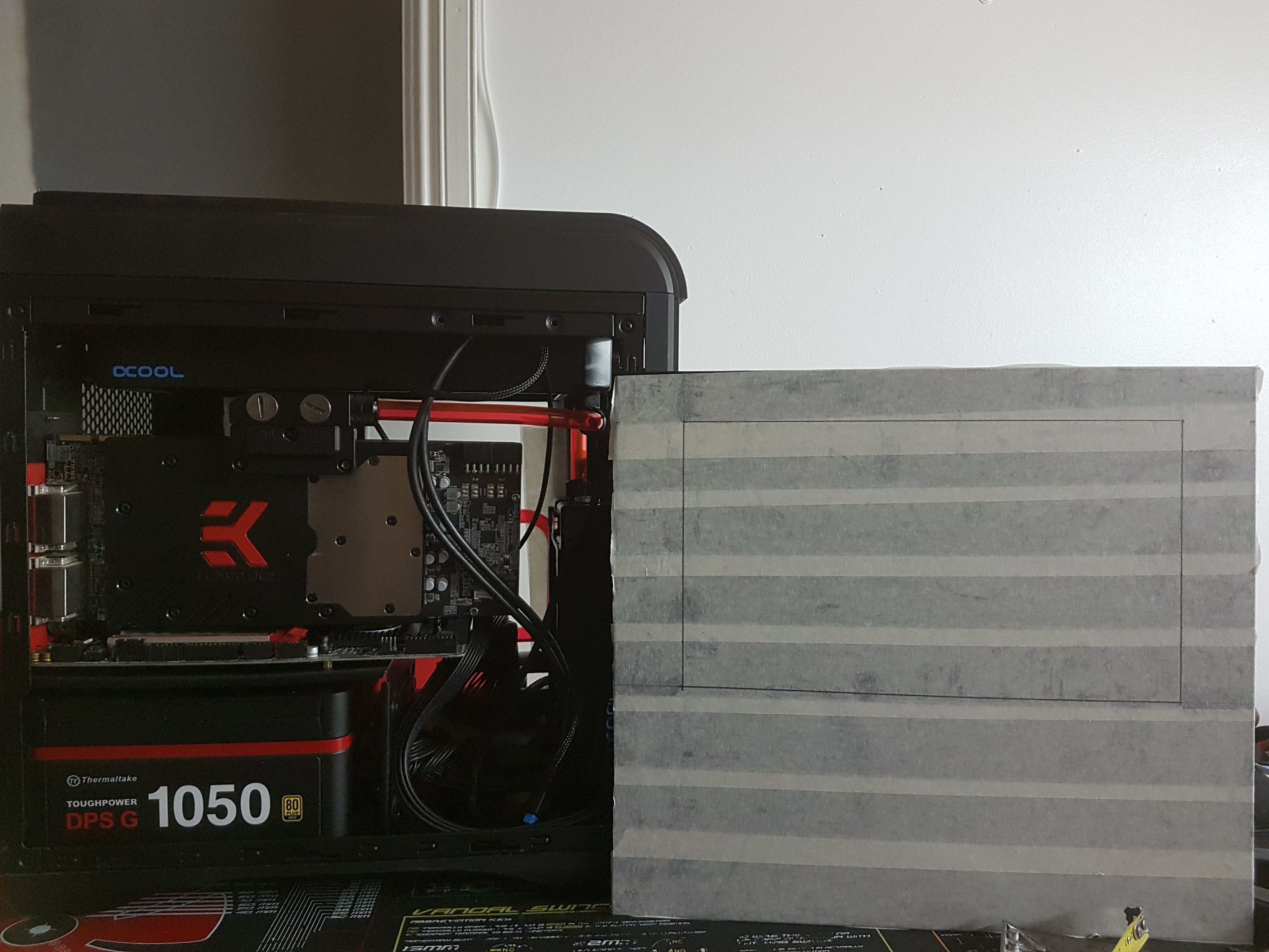

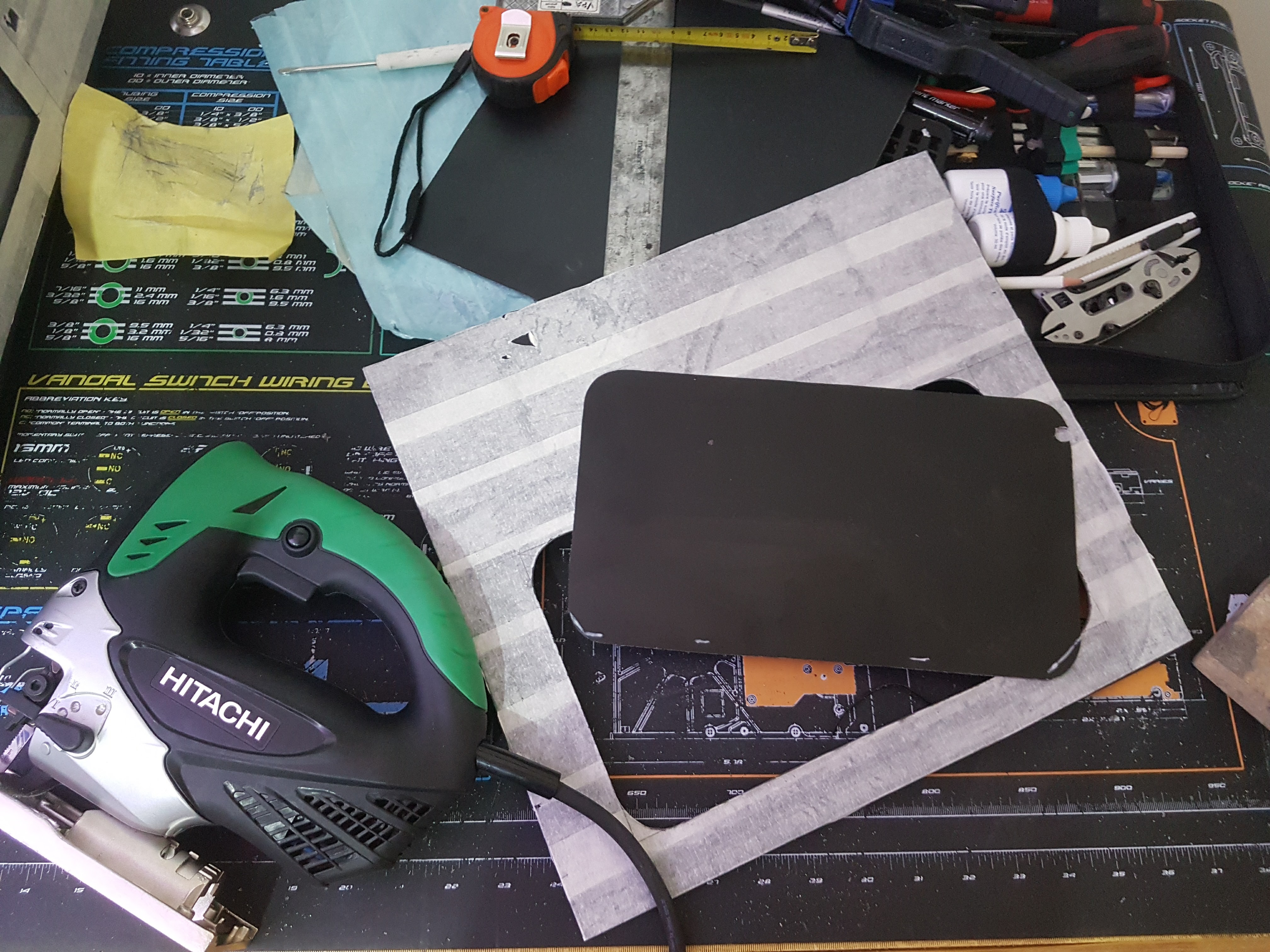

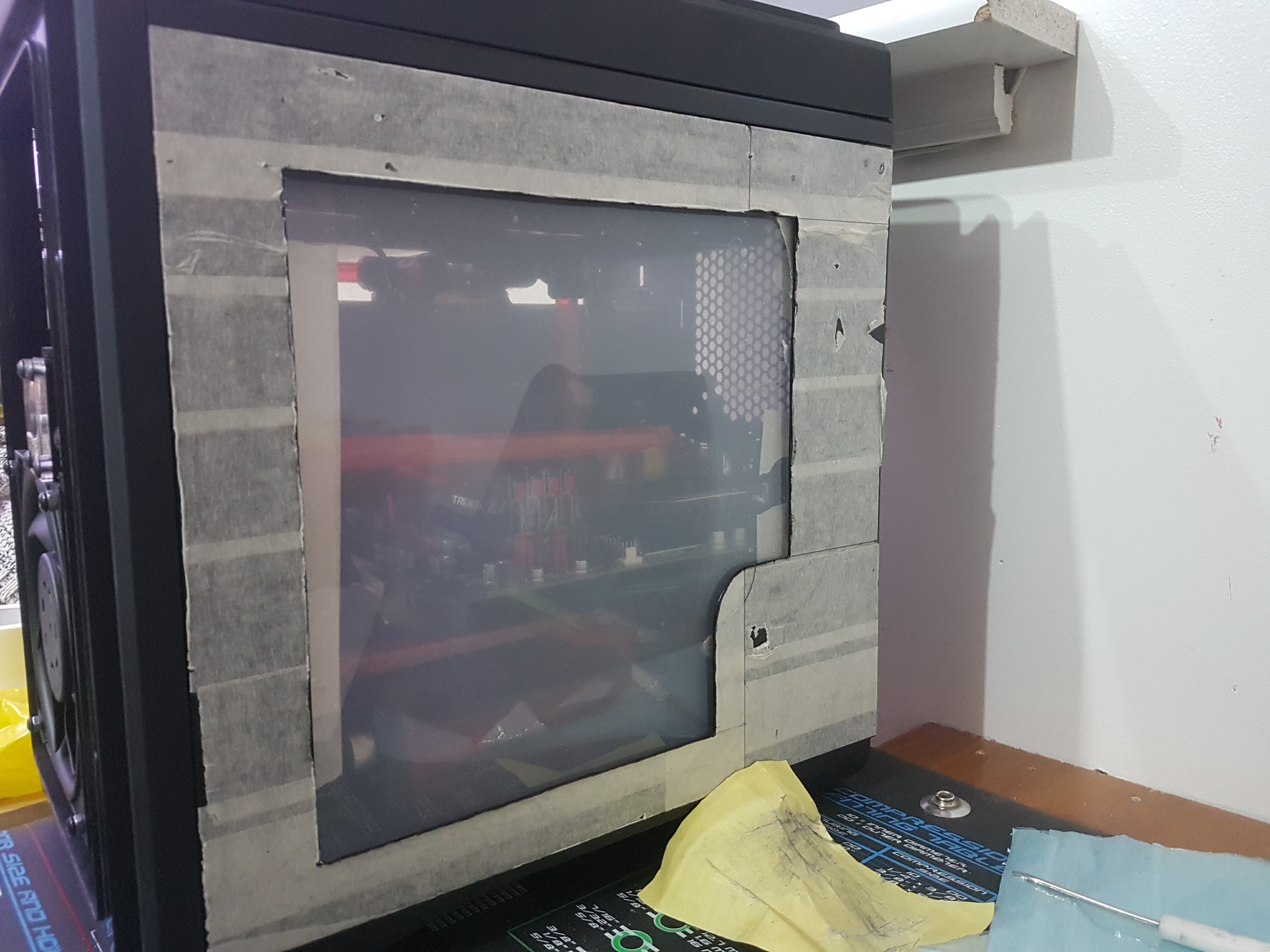

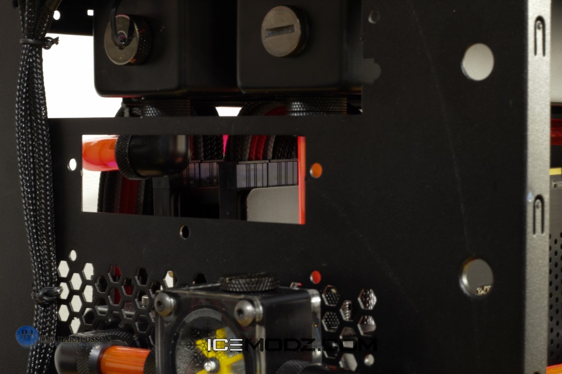

Svo var farið í það að smiða sidepanel /skera út fyrir glugga báðu meginn,
til að sýna kapla og annan búnað í vélinni var ákveðið að skera "custom" glugga sem felir það sem ekki má sjást og sýnir það sem icemodz vill syna.
eins og snúrur (sem eru custom made @ icemodz) , fittings og rör (sem er verið að sellja í netverslun @ icemodz.com)

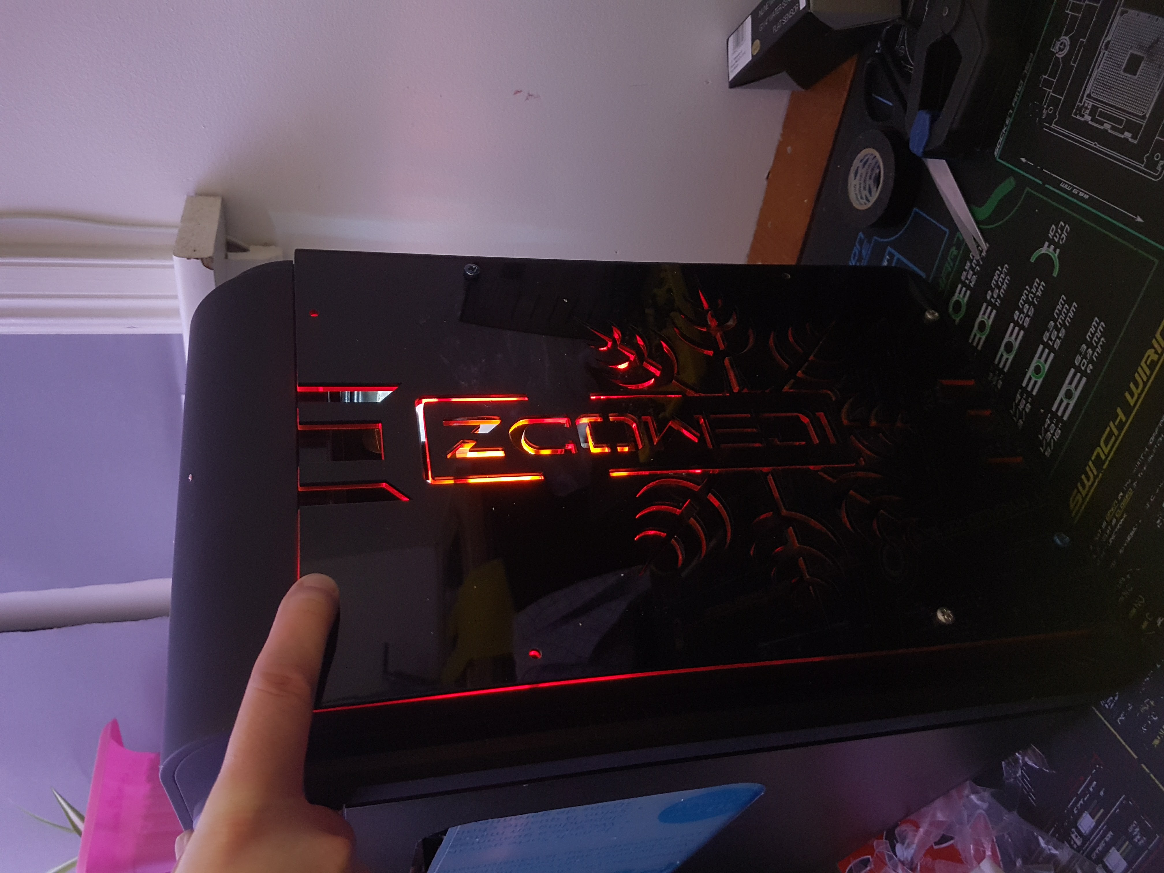

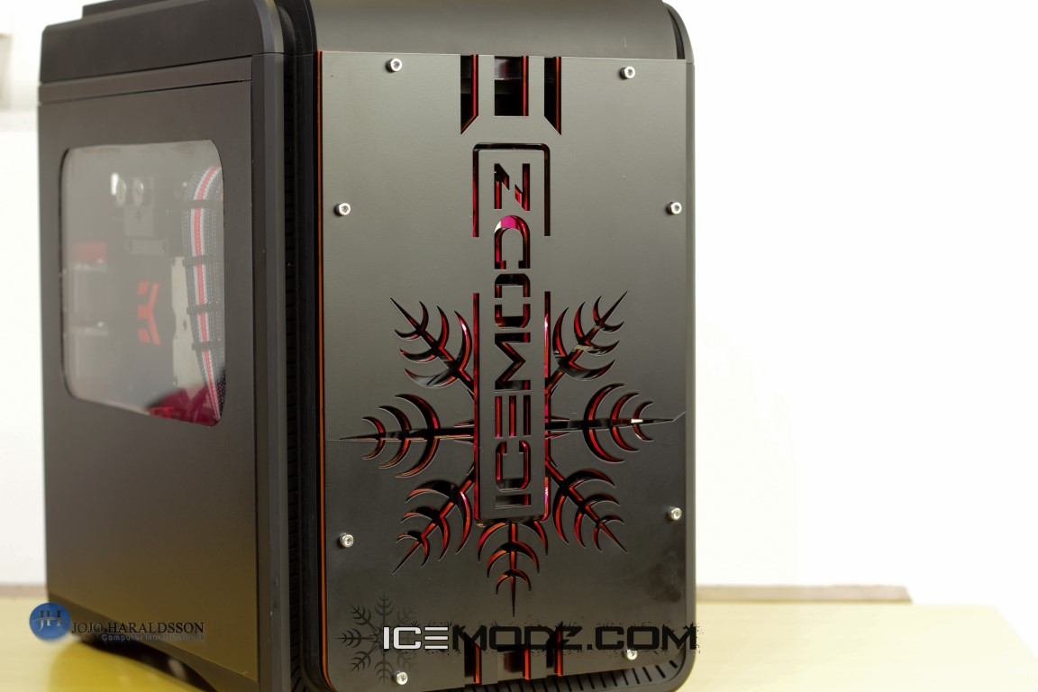

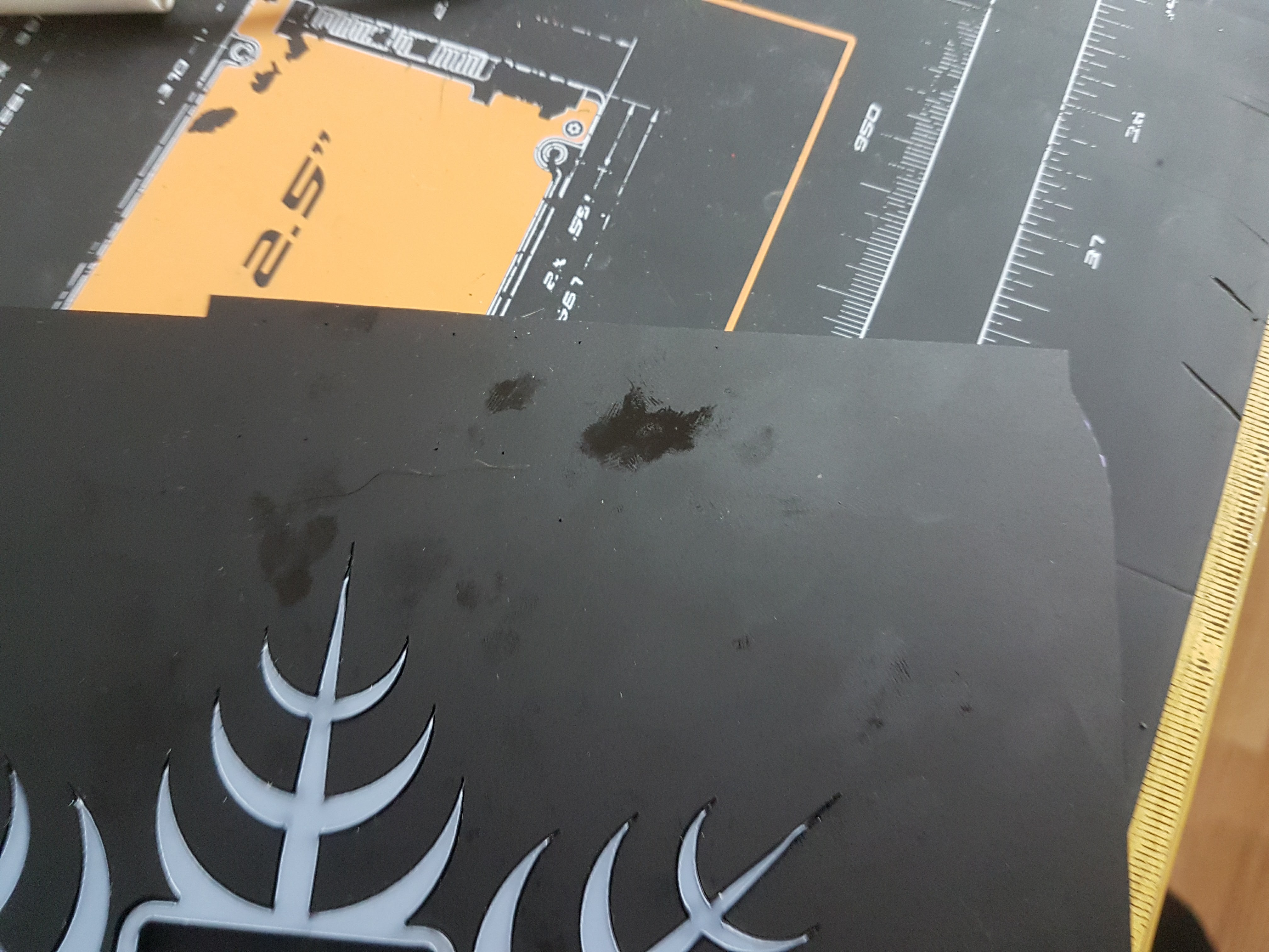

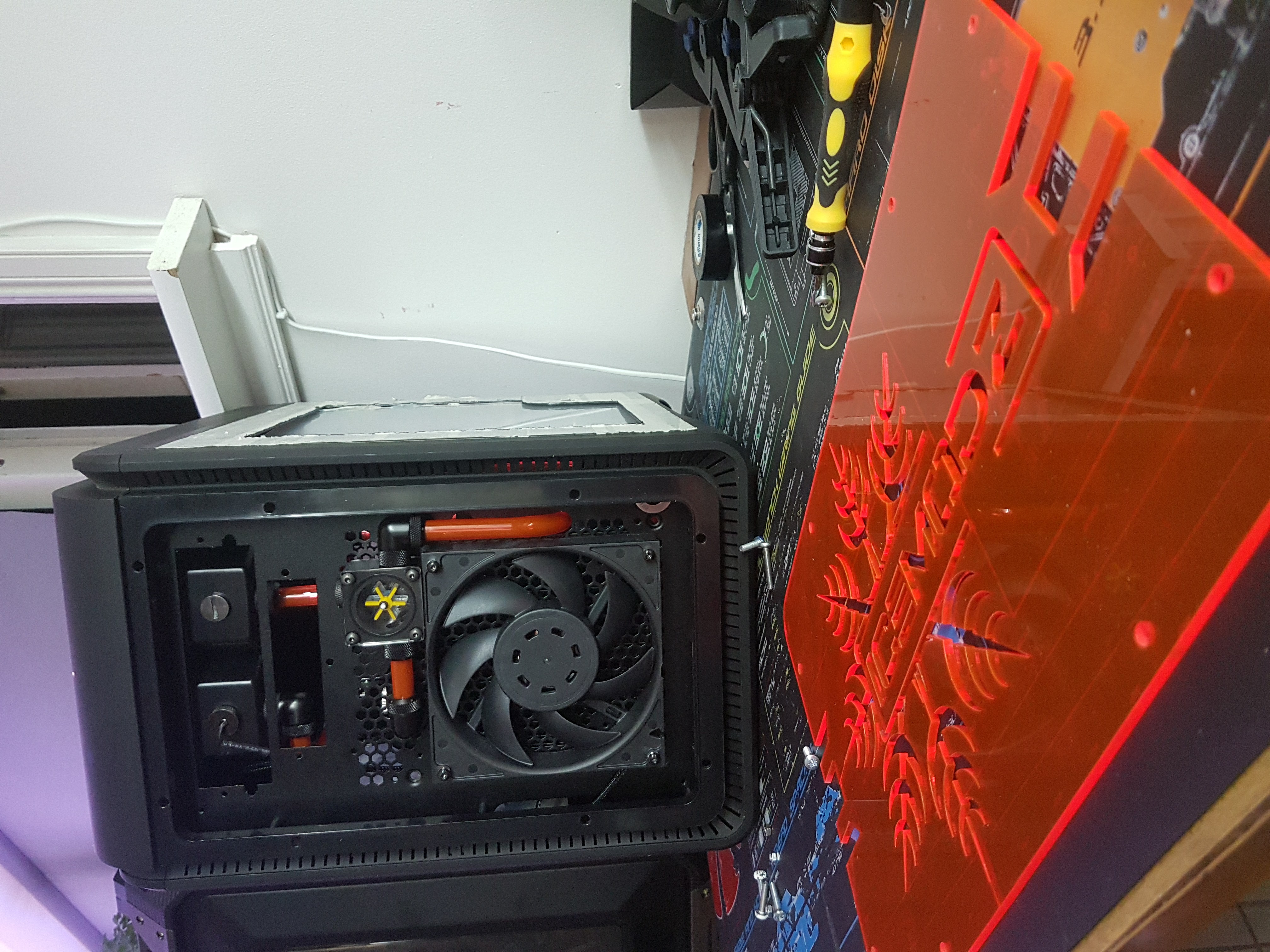

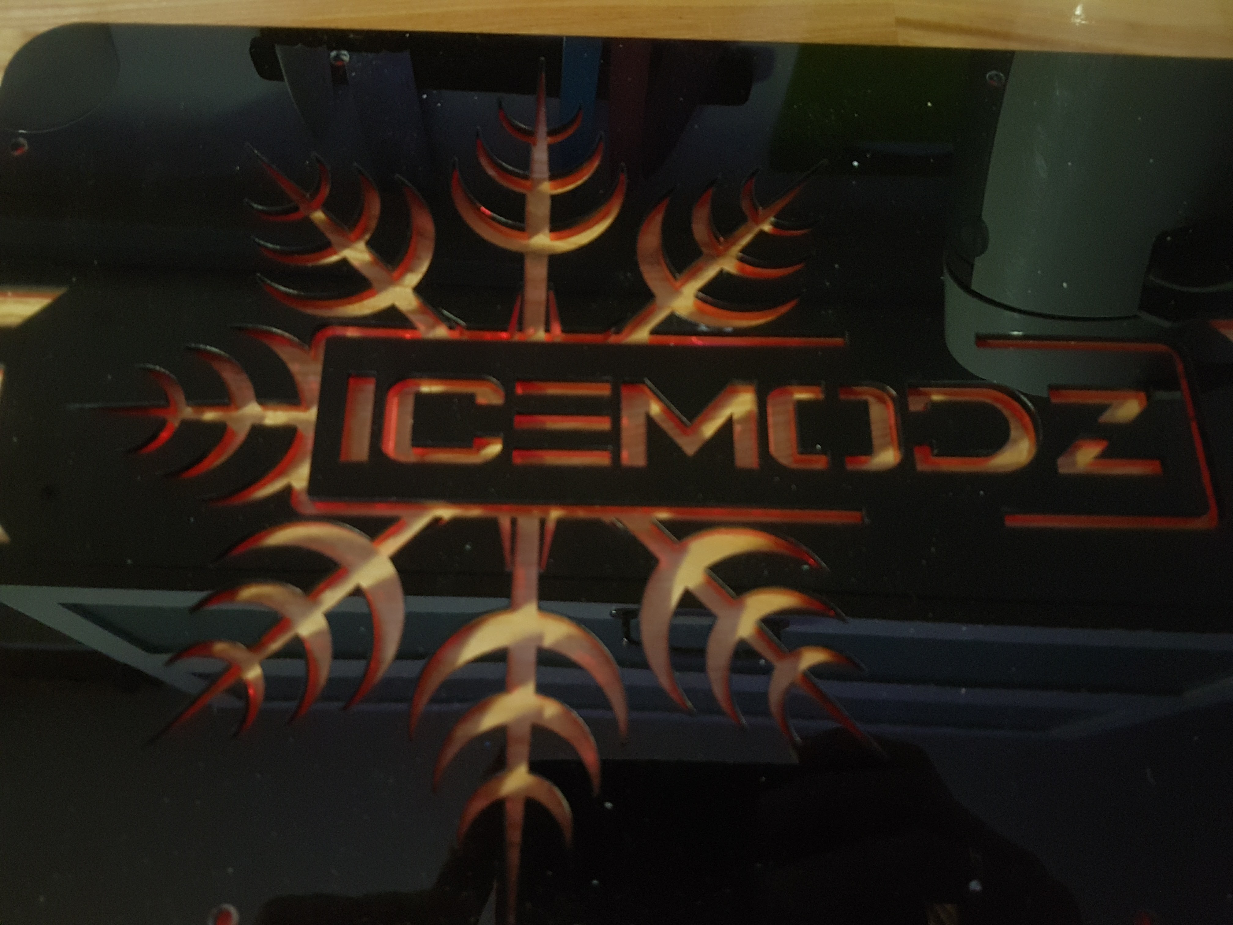

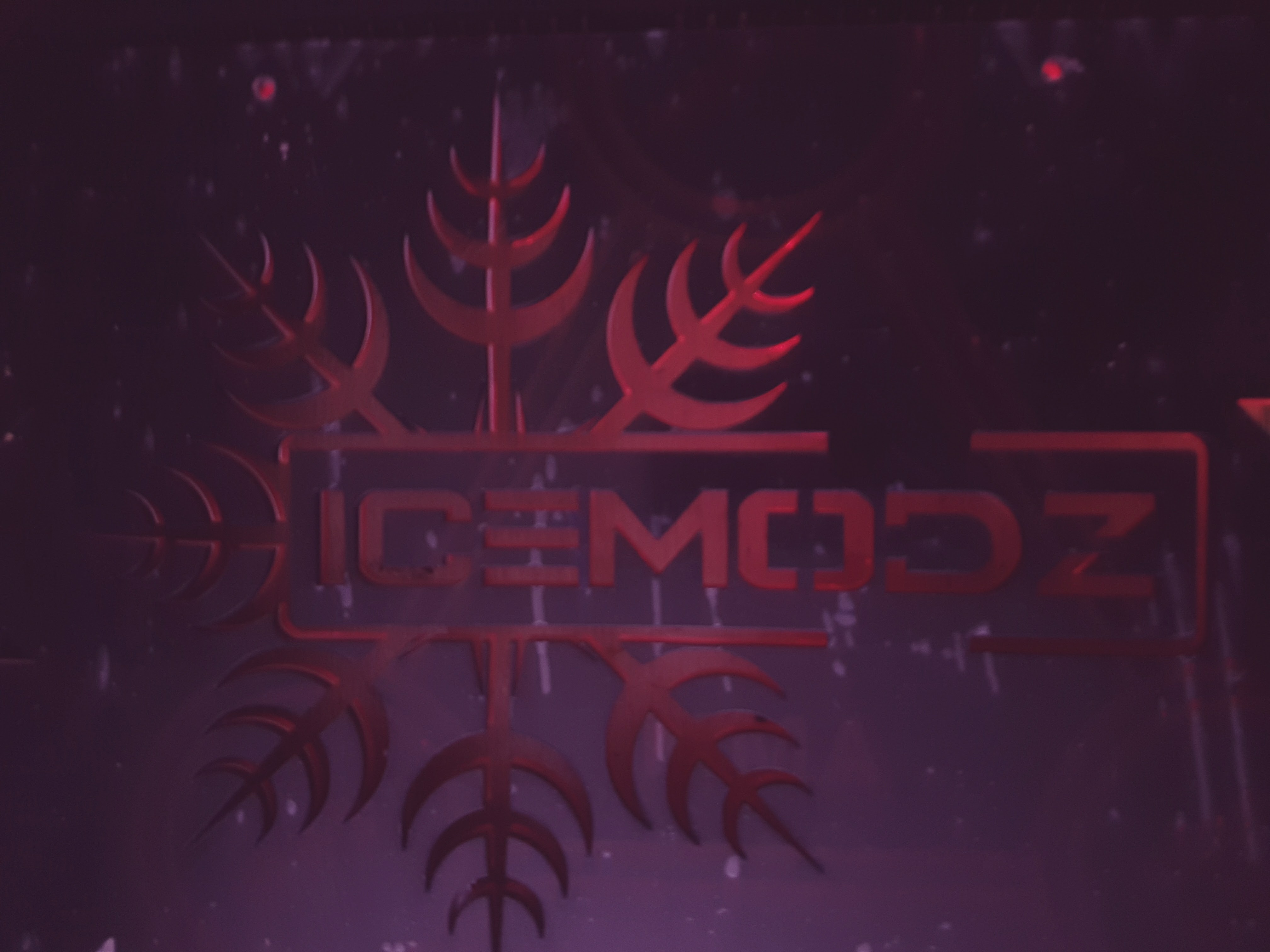

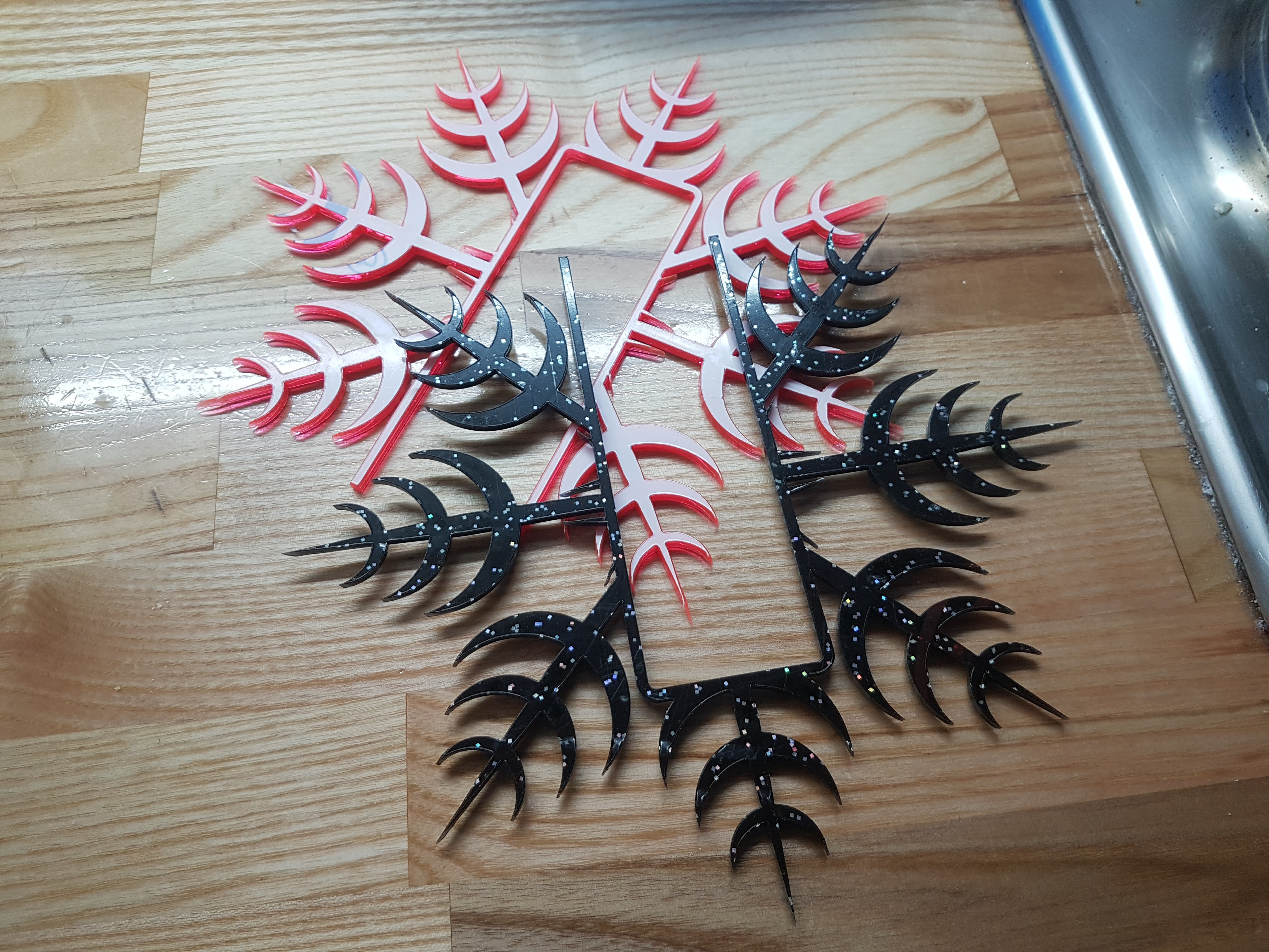

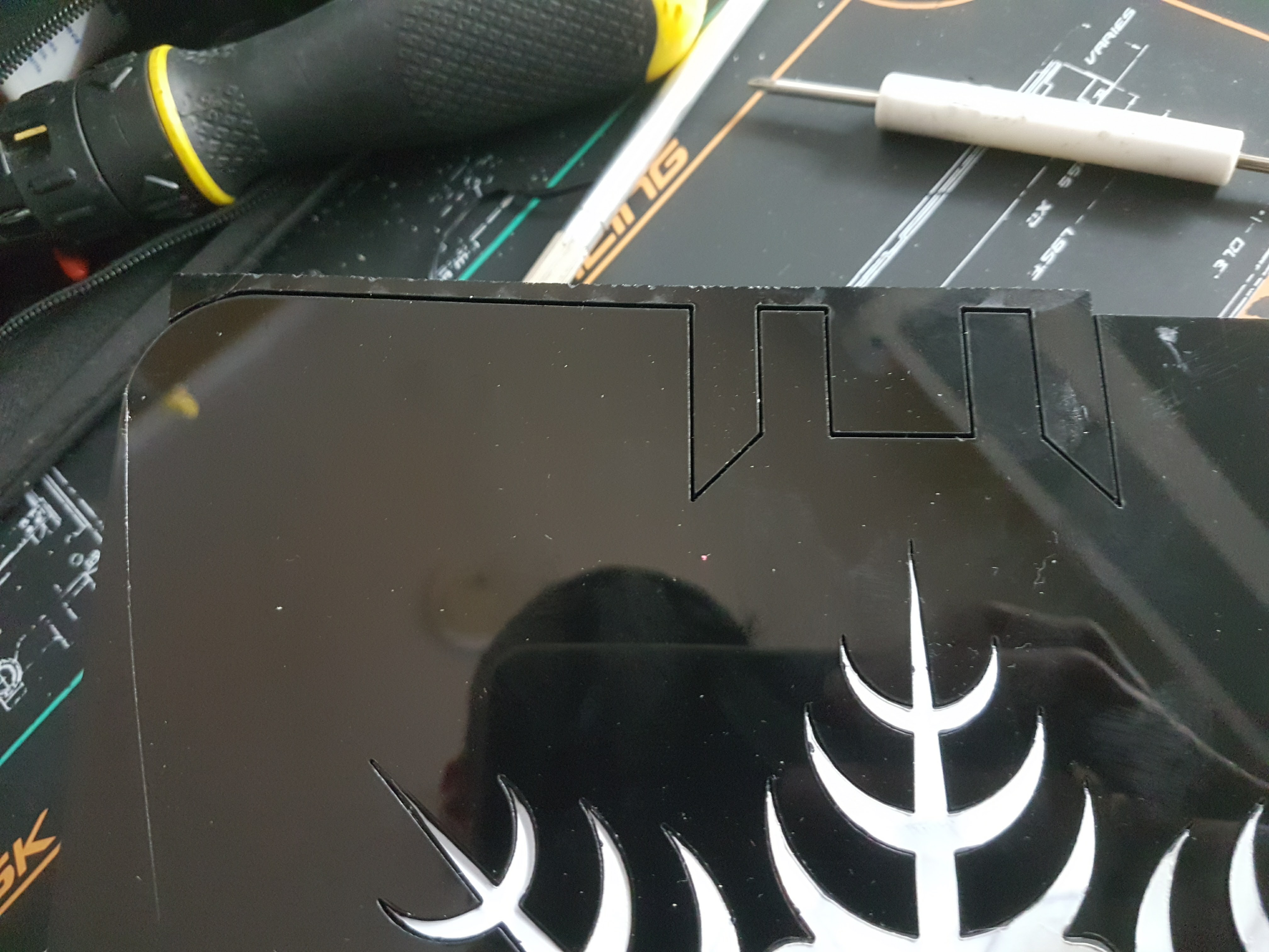

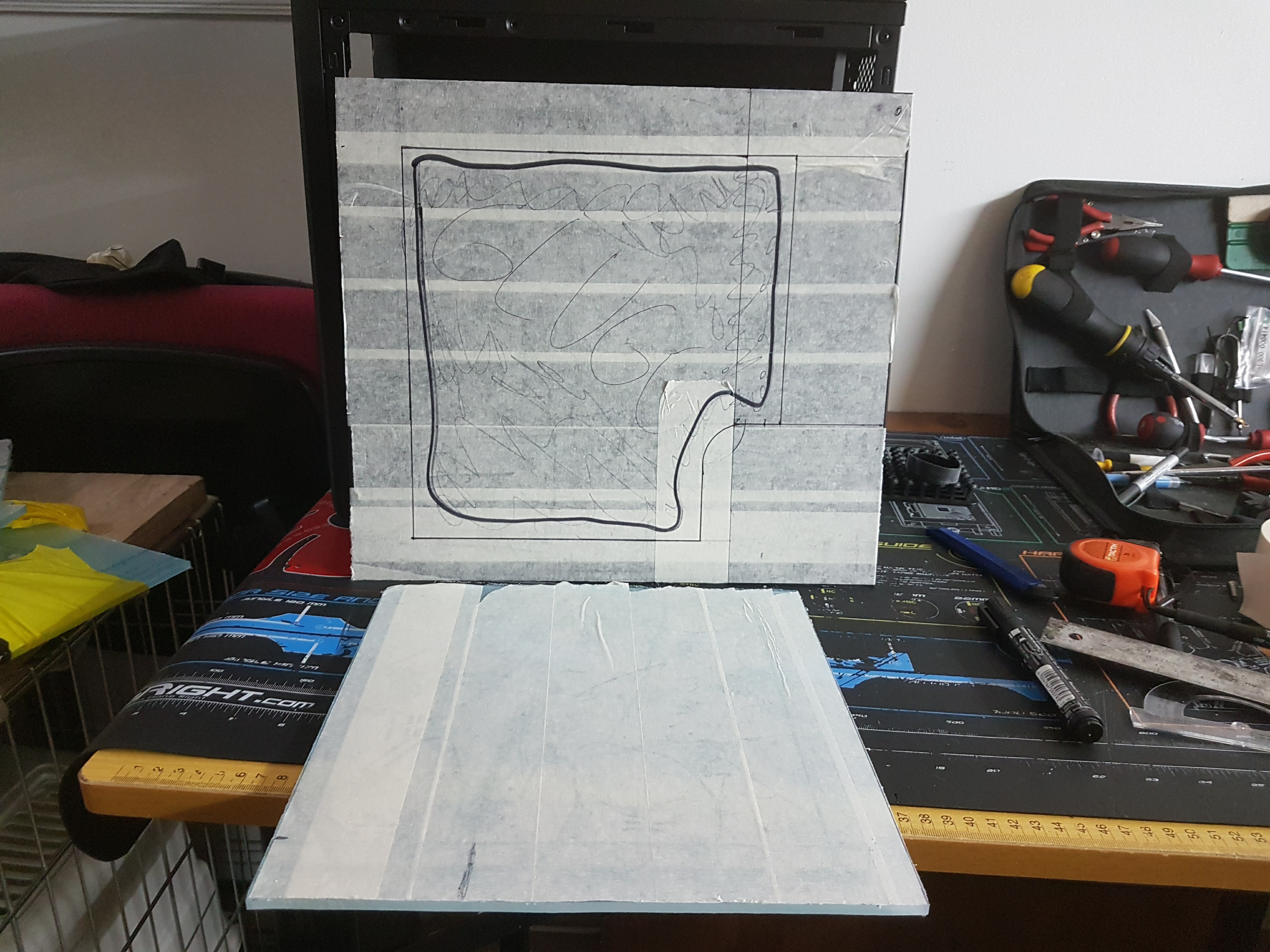

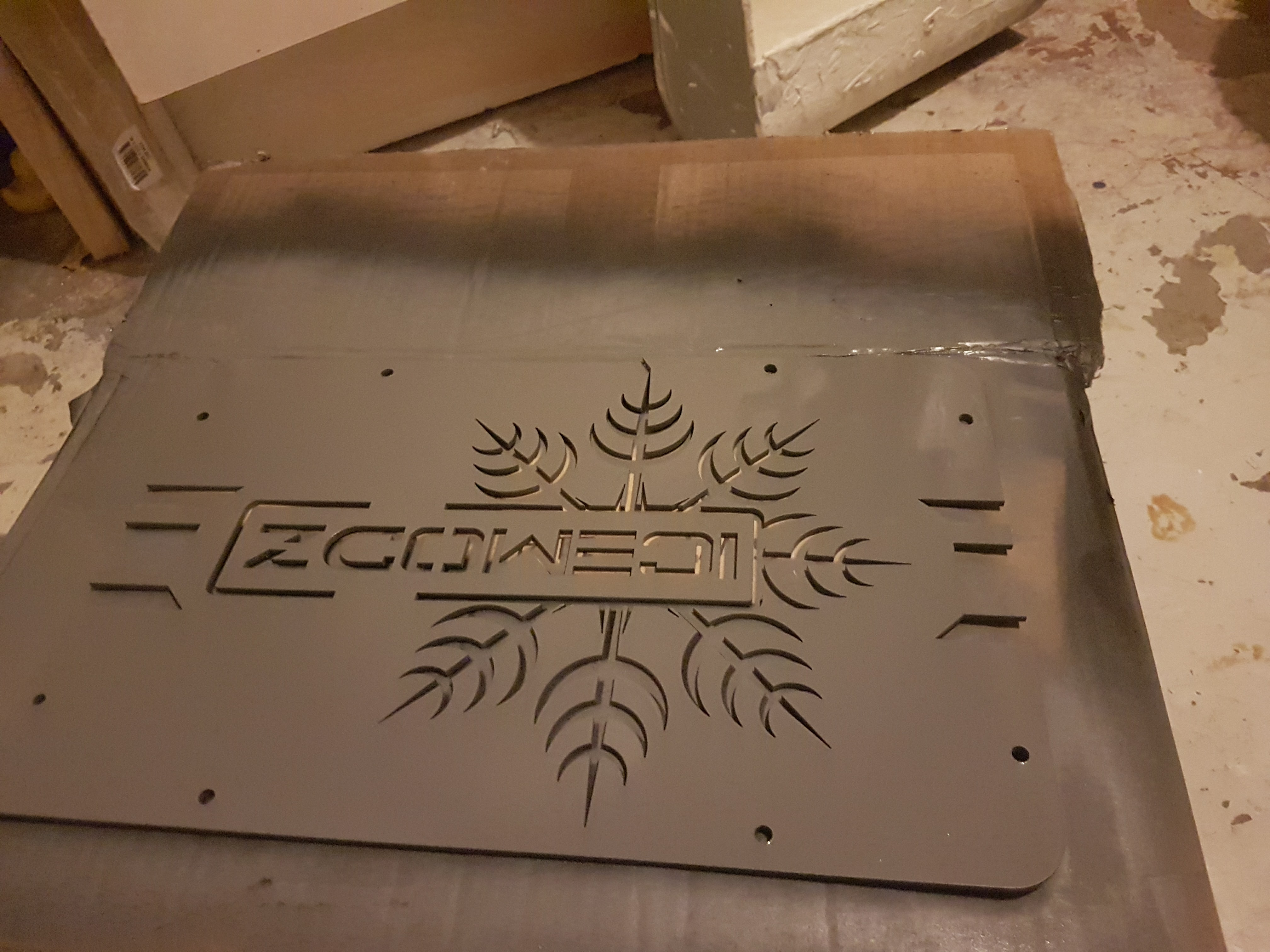

Svo var látinn útbúa laser skorið acryl glér fyrir front panel,
frontpanel er gerður úr 3 x 3mm plötum svart,rautt ,svart
en þar sem svarti líturinn fremst (sem er sáanlegur,)var glans,þá var ákveðið til að hafa þetta í sama lít og kassinn sjálfur,
að spauta þetta matt svart.
og svo þar sem þetta eru 3mm plötur,og ekki nægilega nóg sterkt til að þola meðhöndlun í lengri tíma,
var ákveðið að líma þeim öllum 3 saman.
þar með er þetta ein heild sem er frekar solid og þétt saman.
núna þegar sett er led fyrir aftan þá kemur rauður keimur sem lætur icemodz logoið poppa mjög vél og ekki of áberandi út.

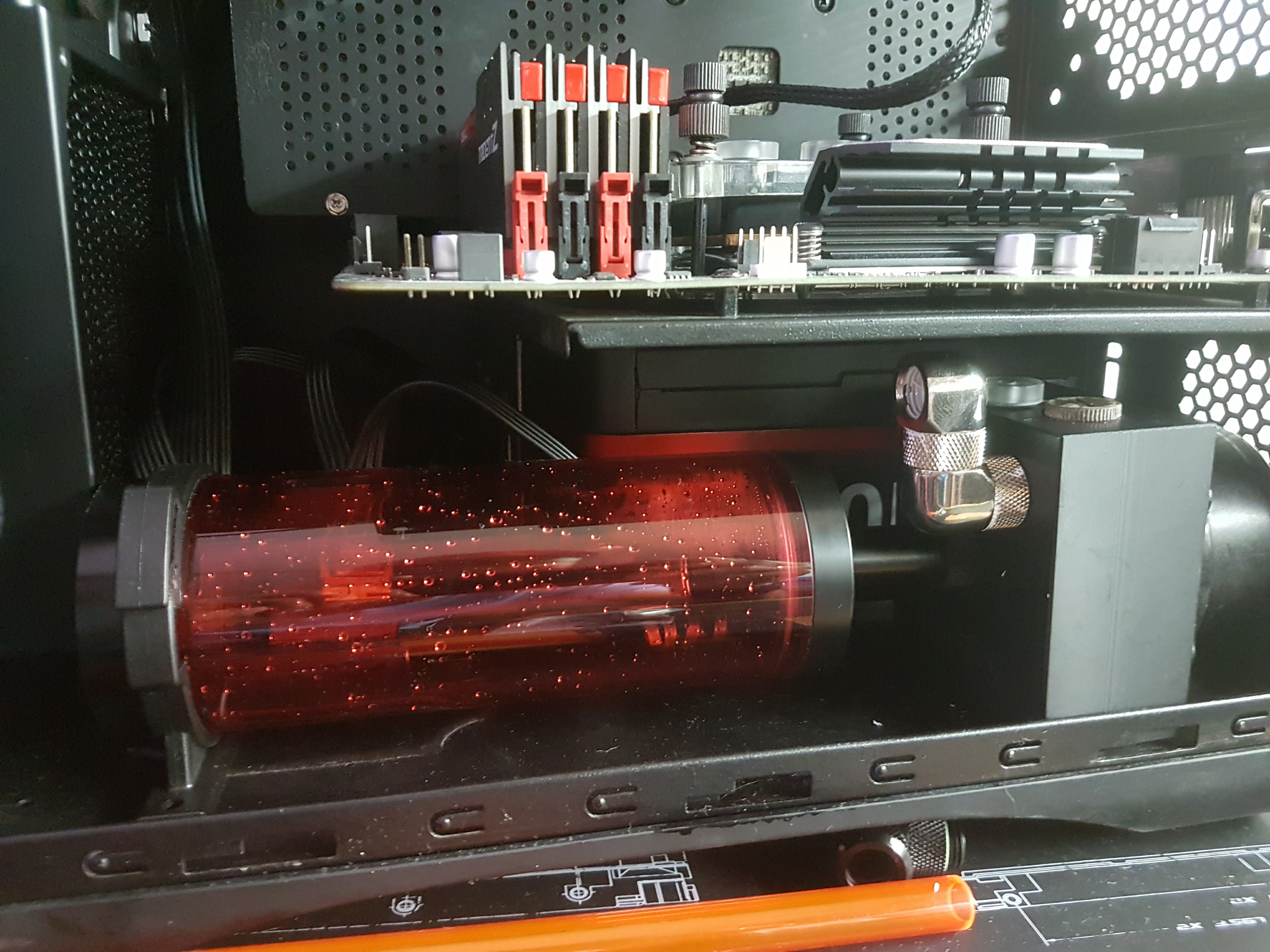

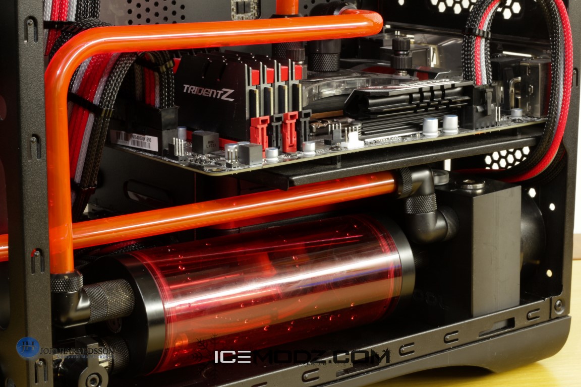

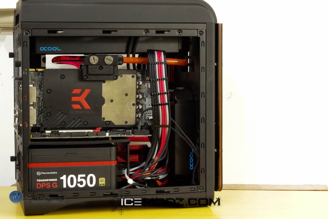

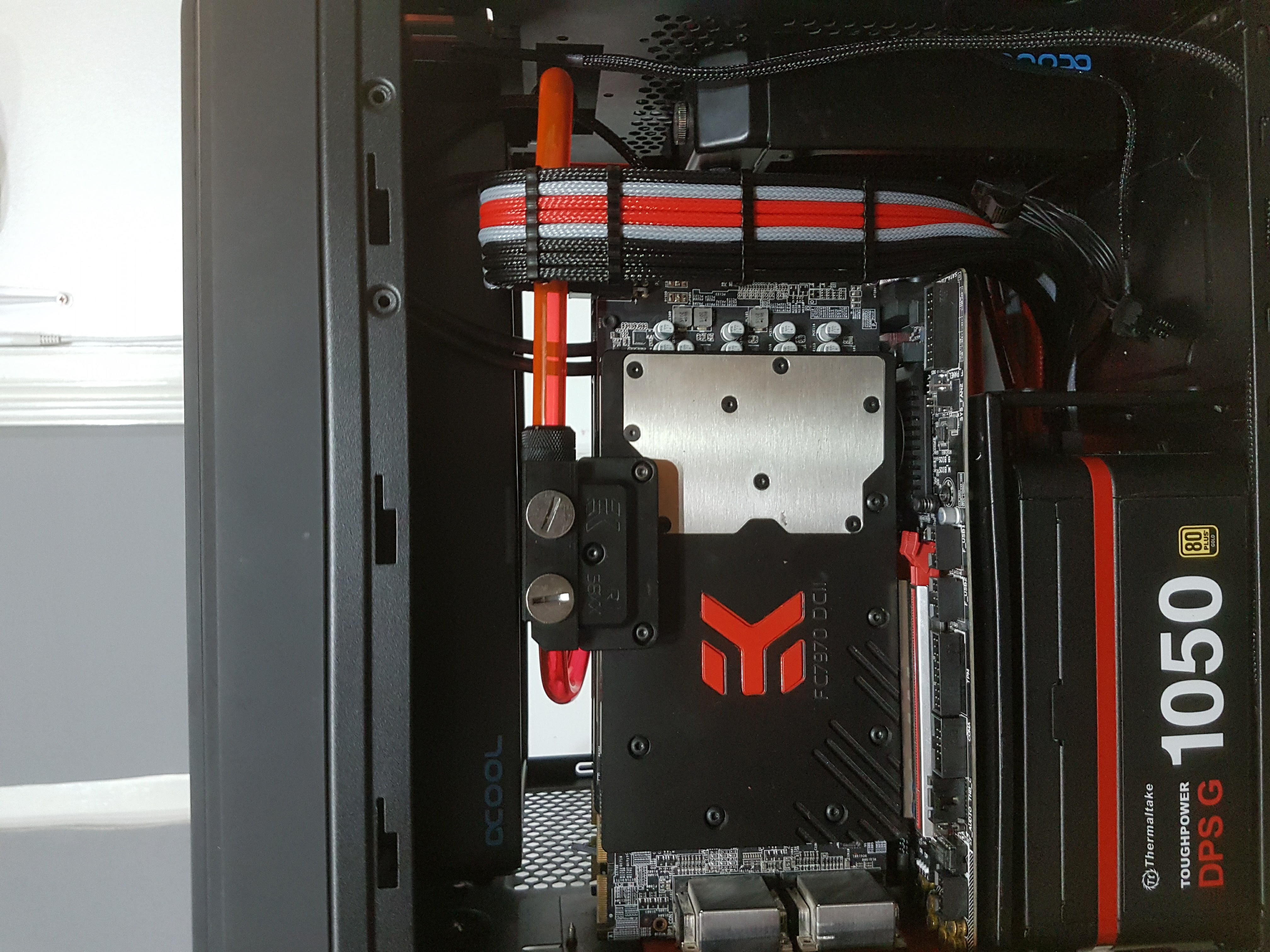

í lok svona aðeins að ganga frá slöngum skipta út fittings og græja það sem er eftir.
jojoharalds
Póstar: 1622
Reputation: 298
Staðsetning: Cicada - 3301
Re: [Build Log ] Project Icemodz
Pósturaf jojoharalds » Lau 26. Nóv 2016 10:24

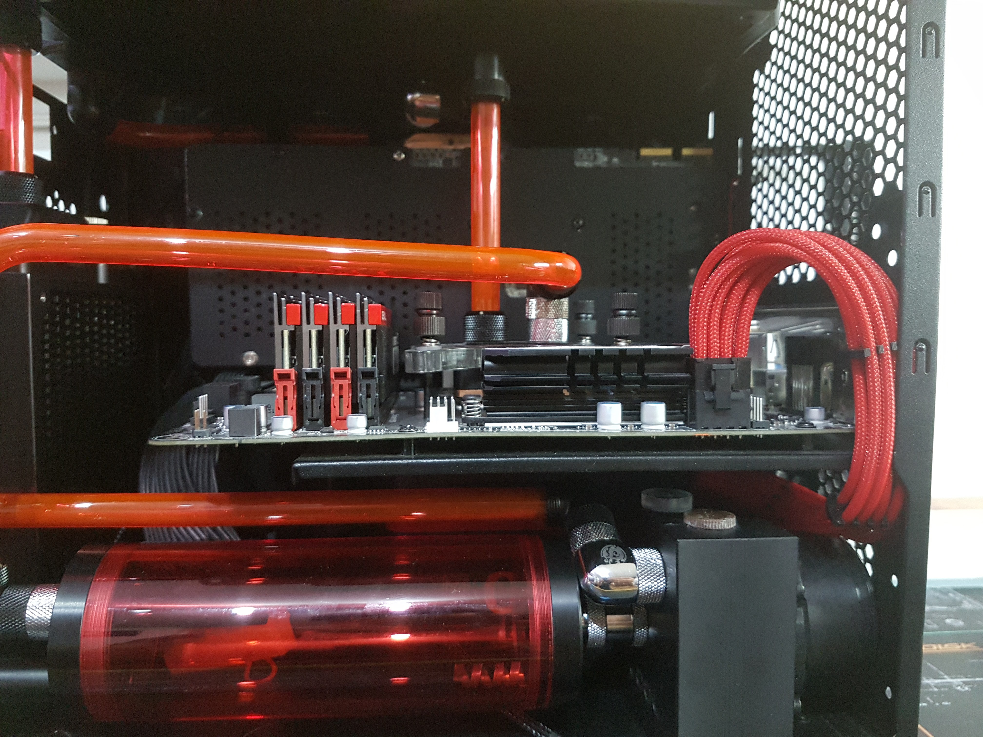

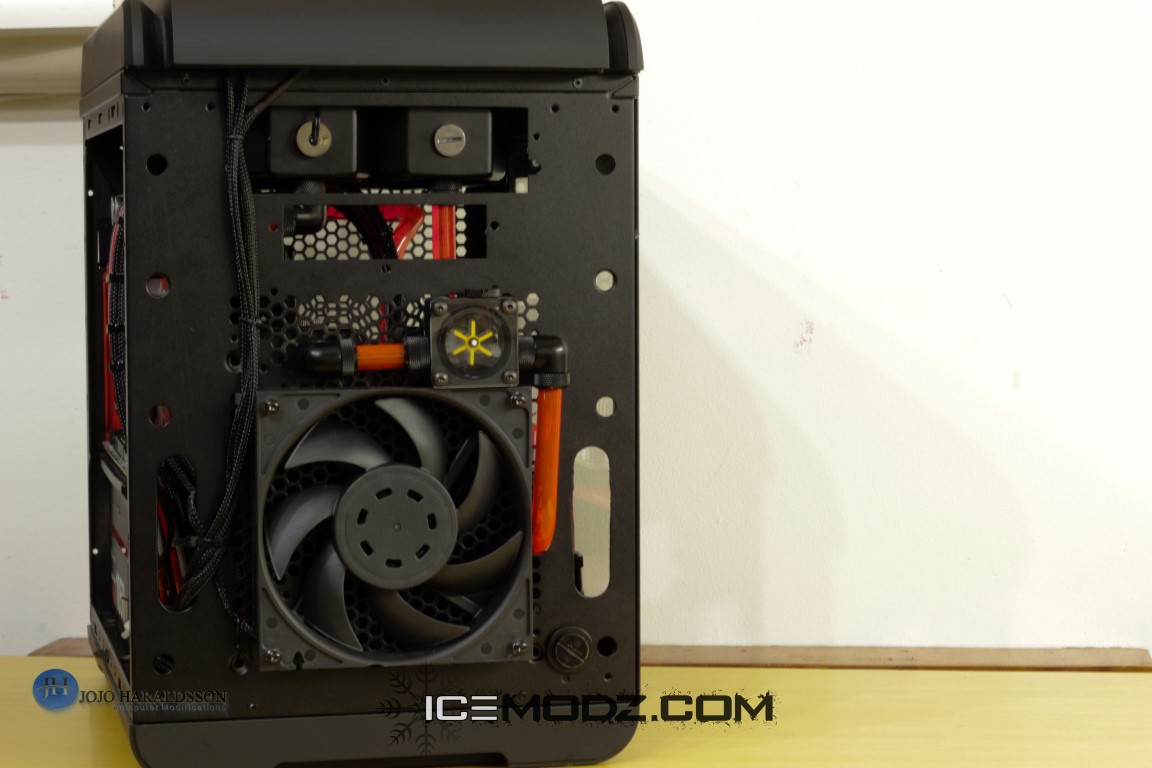

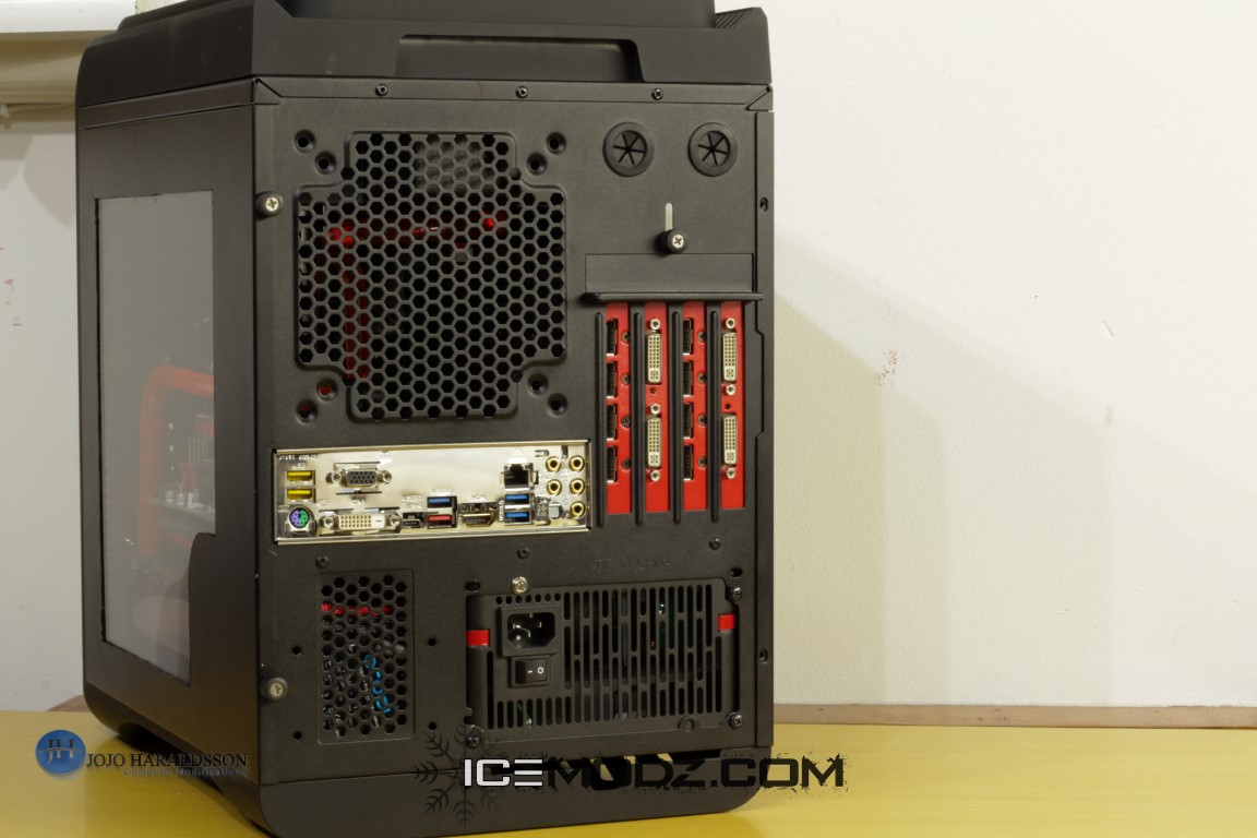

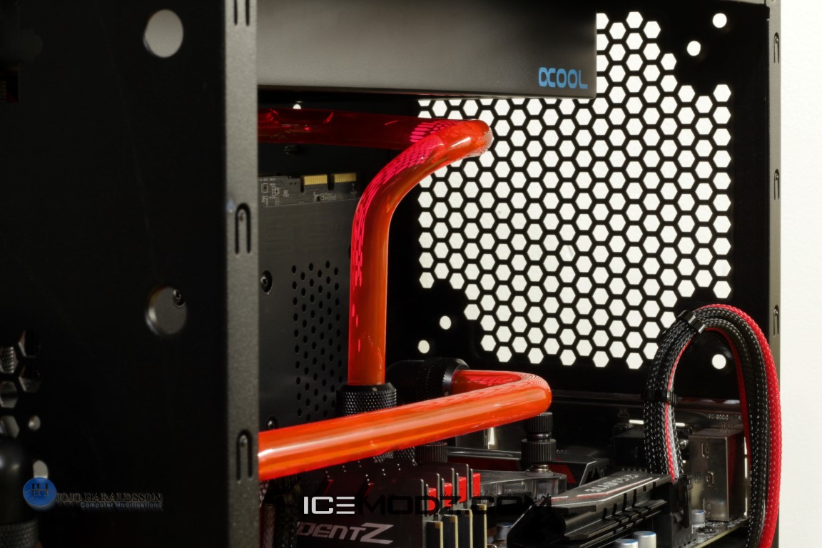

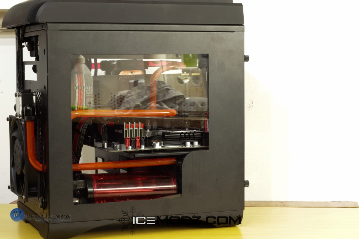

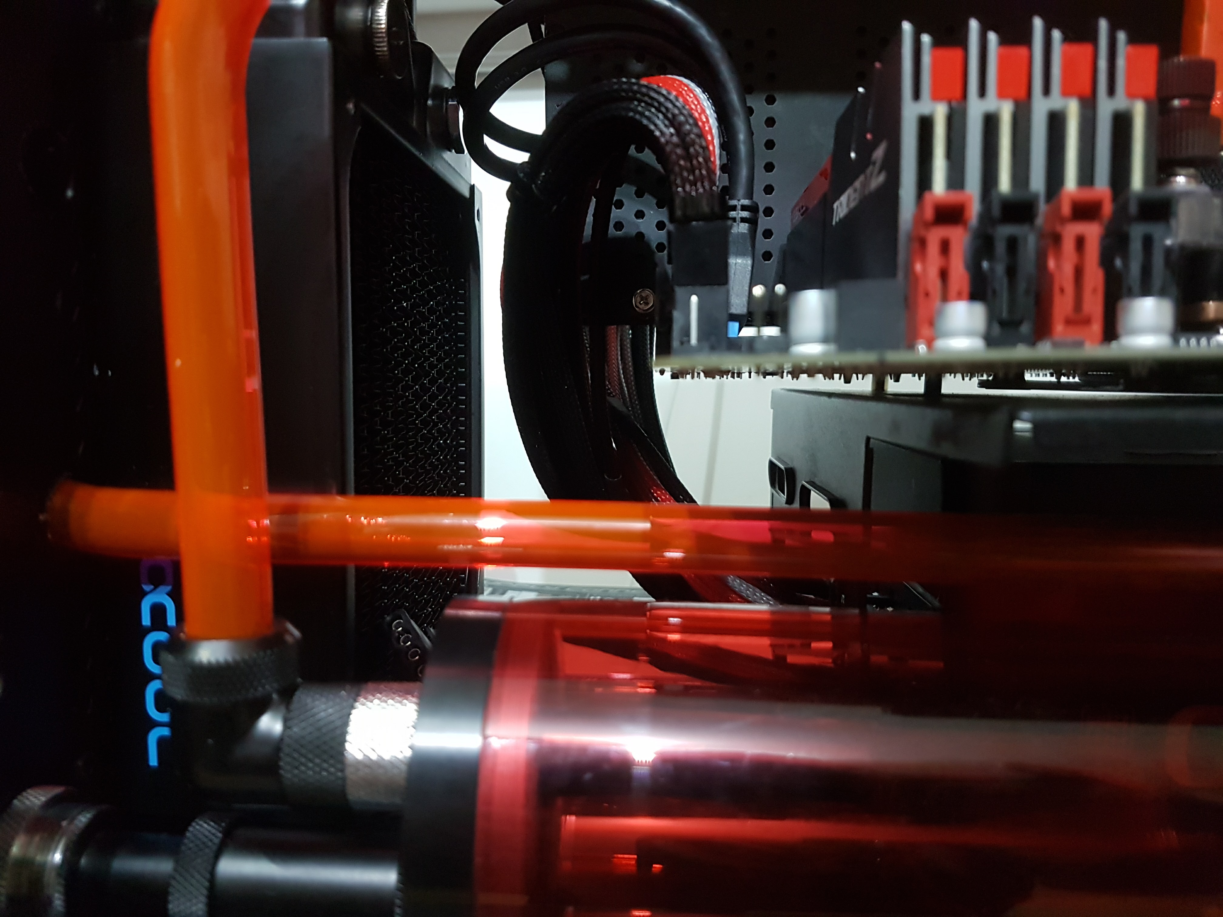

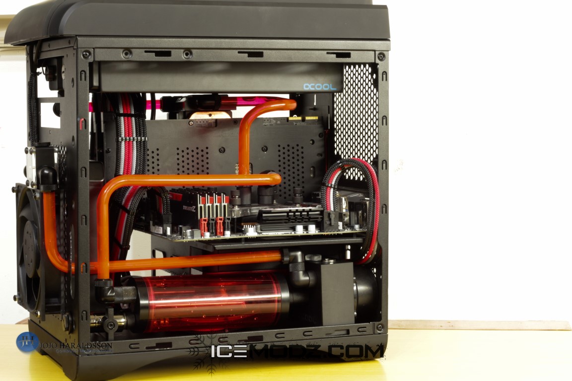

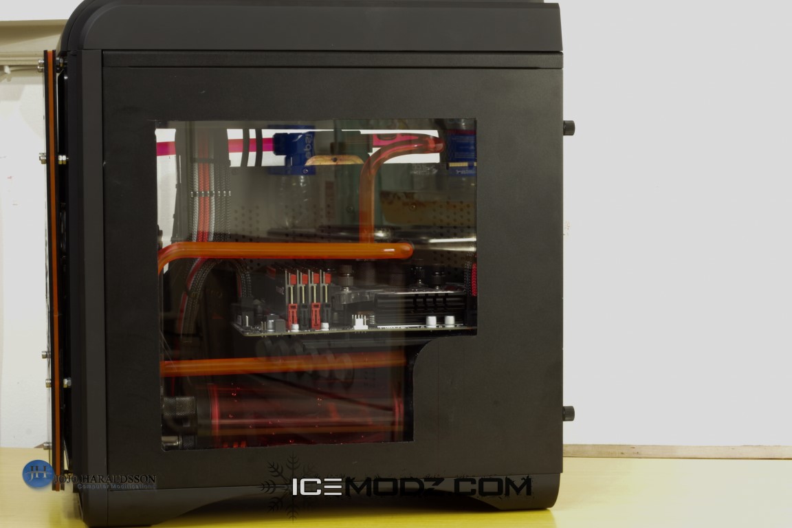

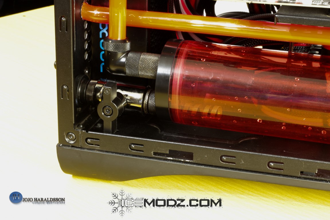

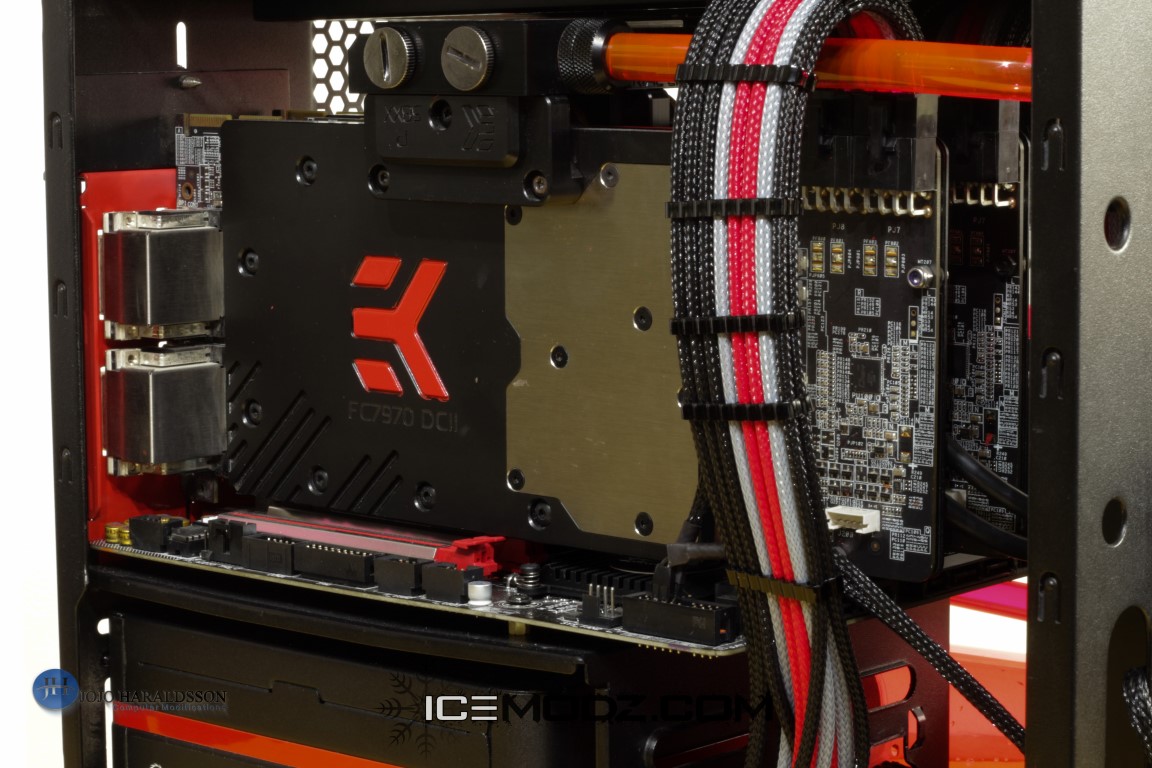

og hér eru nokkrið HD myndir tekið með alvöru myndavél :)
Takk fyrir að fylgjast með eða vafra í gegnum þetta.
þangað til næst.

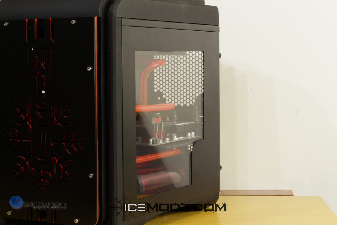

jojoharalds
Póstar: 1622
Reputation: 298
og smá í viðbót

Hríkalega vél gert !

Pósturaf worghal » Lau 26. Nóv 2016 15:22
þetta er cool, en væri ekki sniðugra að hafa glær forðabúr og rör og reyna svo að matcha rauða litinn með lit í vatnið?
svona í stað þess að vera með 3 mismunandi rauða liti í gangi.
jojoharalds
Póstar: 1622
Reputation: 298
Pósturaf jojoharalds » Lau 26. Nóv 2016 16:14
worghal skrifaði:þetta er cool, en væri ekki sniðugra að hafa glær forðabúr og rör og reyna svo að matcha rauða litinn með lit í vatnið?
Takk fyrir,
Þetta var gert vegna þess að icemodz er að sellja þessi rör, (auglysing)
og þar eru allri að nota rauðan vökva ,ágæt að prufa eitthvað annað

Pósturaf mundivalur » Lau 26. Nóv 2016 17:24
Ég er bara ekkert mikið fyrir litaða vökva,þeir hafa verið vesen hjá mér , þetta verður í 100% load og gæti verið heitara en venjuleg loop sem er oftast ekki gott fyrir litað vatn.
Þetta er ekki perfect enda bland af nýju og gömlu :D meira svona æfing maður verður að halda JoJo í formi
