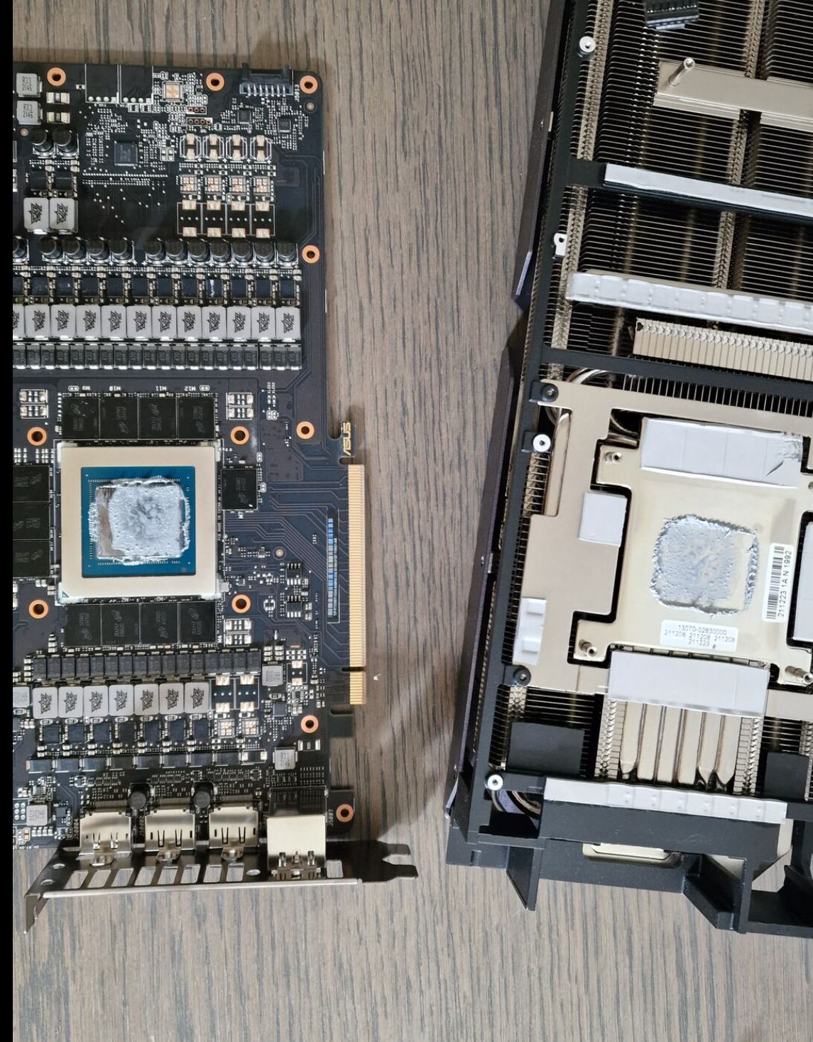

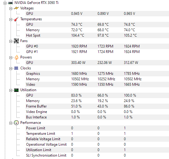

Tók í sundur Asus 3090 Ti TUF, kom í ljós að það var skallablettur á kjarnanum, þeas. ekkert thermal paste sem útskýrir af hverju ég var að sjá hotspot fara í 105c þegar mest lét.
Setti nýtt paste á og GPU datt niður um 9-11c og hotspot toppar núna í 81-82c.

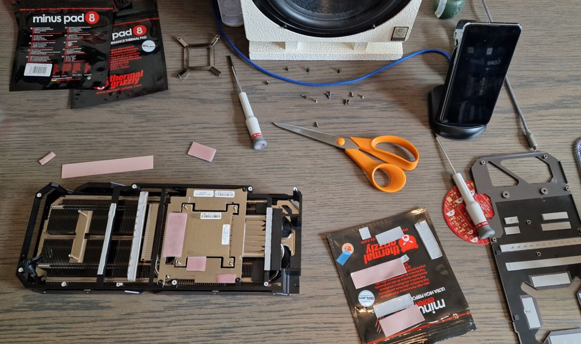

Tók svo kortið aftur í sundur eftir ferð í Kísildal að kaupa Thermal pads, setti á minnið Thermal Grizzly Extreme og notaði svo Thermal Grizzly Minus 8 Pad á restina, ætlaði ekki að skipta öllu út en átti bara nóg í þetta allt saman.
Það sem gerðist eftir að ég setti betri pads á er að memory juntion hiti lækkaði um ca. 8-12c og GPU droppaði aðeins meira eða um auka 1-5c í testi sem ég geri og er sæmilega svipað í hvert skipti.
Ég er hneykslaður en þessi dýru ASUS hyped kort eru að koma með lélegu til meðal thermal paste og thermal pads og svo er þetta svo illa skrúfað saman að þegar spennan er sett á GPU að þá rennur burt hluti af paste-inu.

Finnst líklegt að lækkunin sé útaf lægri GPU temps heldur hitapöddum. Því VRM losar uþb 60-75% af varmanum í pcb Þá gegnum breiðan og mikinn padda metal to metal contactur.
Ég er bara að vitna í datasheet á þessum algengu smart power stages eins og FDMF3035 sem er frumstæðari en af sama sauðahúsi.

Datt í hug að þegar er minni kjarnahiti í kringum GPUið að það væri að hjálpa, ekki viss þó auðvitað.

Jonsig, 3000 reference kortin frá Nvidia virðsta vera öll sem eitt með ófullnægjandi pads og paste, get ekki betur sé en að öll 3k línan ef FE kortum lækki hitastig á minni og GPU 10-20c þegar menn fara í sömu skipti og ég gerði.
Maður verður að sjá þetta frá verkfræðilegu og efnahagslegu sjónarmiði til að skilja Nvidia og þetta rugl, þú framleiðir 50 milljón kort, hvert pad og paste sem þú sparar 5 USD á verða ansi miklir peningar en þetta sýnir að þrátt fyrir meiriháttar kort eru menn að lifa á línunni að skila af sér því sem lofað var og þetta útskýrir hvers vegna Nvidia hefur lagt svona mikið í thermal throttling mekanismann á kortunum.
Þetta sýnir að það vantar þriðja aðilann á markaðinn og vona ég að Intel takist að koma með kort til að keppa á 1080P og 1440P markaðinum, menn myndu undir eins fara og ná í þessi 5% auka afköst sem fást með bara betri pads og thermal paste.
Eitt sem ég held að ekki allir viti en það er að Nvidia samþykkir hverja eina einust hönnun á skjákorti, meira segja útlit kassans verður að fá samþykki Nvidia, svo að þegar ASUS setur drasl padda og thermal paste á 3090 Ti gerðist það með samþykki Nvidia. Ég var sjálfur hissa á hversu miklu er stjórnað af Nvidia og tala nú ekki um að útlit kassans verður að fá stimpil frá þeim en svona er þetta víst.
