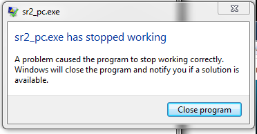

Ég er að reyna að spila Saints row 2 á steam. Ég keypti hann á steam um daginn. Þegar ég runna leikinn þá kemur alltaf þessi error "sr2_pc.exe" .... Einhver sem veit þetta eða ?

Þetta kemur.. ég innstalaði directx 11 og þá runnaði leikurinn í 30 sek og þá crashaði hann ..
- Þetta kemur alltaf !

Re: Einhver sem veit hvernig þetta er lagað ? (steam)
Hvaða stýrikerfi ertu á sem að var ekki þegar með DirectX11? Vista?
Uppfærðu í nýjustu stable driver útgáfu í boði fyrir skjákortið þitt og ef þú ert þegar með hana færðu þig til baka um eina.
Prófaðu eftirfarandi samt fyrst:
Finndu SR2_PC.exe (\Steam\SteamApps\common\saints row 2\sr2_pc.exe) og láttu eftirfarandi hök í Properties:
Run as administrator
Disable visual themes
Run compatibility mode (XP SP3)
Win 7 64 bit.. þetta er samt fyrir vin minn ekki mig en segji hinum þessi svör.
Ef þetta sem búið er að nefna virkar ekki, geturu prufað að hægri smella á leikinn í Steam Library og velja properties. Velja síðan 'Local Files' og síðan 'Verify integrity of game cache...'
Passaðu þig á þessum bumpum hjá þér, svarar alltaf tvisvar í staðinn fyrir að nota breyta takkann sem væri frekar við hæfi.
Annars eru svona vandamál yfirleitt alltaf útaf driver vandamálum eða samspil milli steam og leiksins, góð ráð hjá báðum aðilum hérna fyrir ofan
braudrist skrifaði:Ef þetta sem búið er að nefna virkar ekki, geturu prufað að hægri smella á leikinn í Steam Library og velja properties. Velja síðan 'Local Files' og síðan 'Verify integrity of game cache...'
Búinn að prufa það, virkaði ekki..
Ég er búinn að finna út úr þessu fór í "C:\Program Files (x86)\Steam\steamapps\common\Saints Row 2" og hægri klikkaði á SR2_pc og fór í properties og tók "run this program in compatibility mode for! AF!! og þá runnaði leikurinn allveg 100%... Ef einhverjir eru í vanræðum með þetta gæti þetta verið ástæðan.
