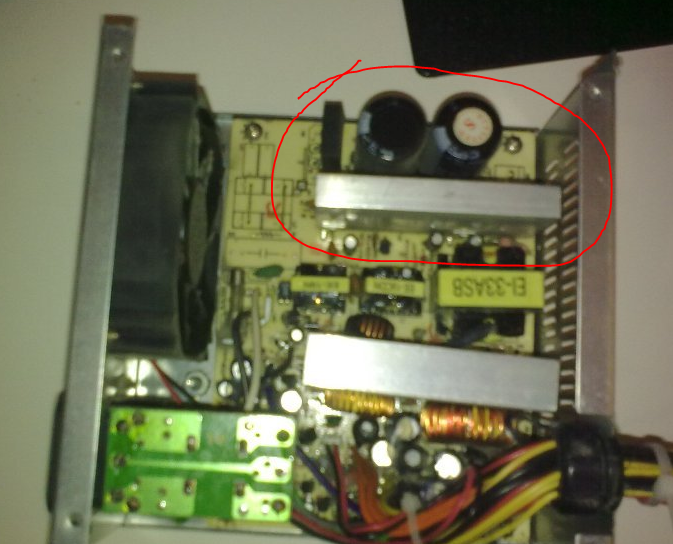

Ef þetta er "ódýr" aflgjafi þá sakar ekki að skoða inní hann og athuga hvort að rafvökvaþéttarnir séu bólgnir.
Ef þú ætlar hinsvegar að mæla aflgjafann og athuga hvort hann uppfylli örugglega ATX staðalinn þá þarftu að hafa góðan fjölmæli til að mæla tómgangsspennu (þ.e. spennu með engu álagi) og síðan spennu undir álagi (t.d. með prime95 í gangi EÐA tengja aflgjafnn við stilliviðnám) og athuga hvort spennan sé innan ±5%.

Pósturaf nerd0bot » Sun 06. Mar 2011 21:17
þetta er sko eldgamalt myndi ég segja, skal opna og taka mynd.

Revenant það eru komnar myndir að innan.
Hinir notendurnir mínir: DK404 og AncientGod
chaplin
Póstar: 4354
Reputation: 408
Re: Aflgjafa líf + sjá hvað tölvan er góð ?
Pósturaf chaplin » Sun 06. Mar 2011 23:57
Passaðu þig þegar þú oppnar aflgjafa, vertu viss um að það sé engin straumur á honum og ekki snert neitt!
dori
Póstar: 3614
Reputation: 144
Pósturaf dori » Mán 07. Mar 2011 01:01
Passa sig ótrúlega vel á að snerta ekkert á þessu svæði þegar ef það er búið að vera í sambandi einhverntíma síðustu mánuði. Eða bara sleppa því að opna þetta/snerta þetta eins og daanielin segir.
snaeji
Póstar: 614
Skráði sig: Fös 05. Mar 2010 01:39
Reputation: 27
Pósturaf snaeji » Mán 07. Mar 2011 06:50
hvað erum við að tala um mikið raflost ?
nerd0bot
Bannaður
Póstar: 118
Skráði sig: Lau 26. Feb 2011 23:10
Pósturaf nerd0bot » Mán 07. Mar 2011 08:30
Takk fyrir ábendinguna, ég var ekki búinn að snerta neit og það er búið að vera slökkt á þessu aflgjafa í sirka viku ef ekki tvær.

vesley
Póstar: 4266
Staðsetning: við talvuna
Pósturaf vesley » Mán 07. Mar 2011 08:31
snaeji skrifaði:hvað erum við að tala um mikið raflost ?
Virkilega mikinn raflost. Þessi straumur gæti verið lífshættulegur.
dori
Póstar: 3614
Reputation: 144
Pósturaf dori » Mán 07. Mar 2011 08:54
nerd0bot skrifaði:Takk fyrir ábendinguna, ég var ekki búinn að snerta neit og það er búið að vera slökkt á þessu aflgjafa í sirka viku ef ekki tvær.
Það er yfirleitt talað um einhverja mánuði þannig að þessi gæti verið með bullandi hleðslu.
nerd0bot
Bannaður
Póstar: 118
Pósturaf nerd0bot » Mán 07. Mar 2011 09:30
ok, ég tók bara lokið af tók myndir og sett það strax aftur á, er það ekki í lagi ?
