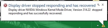

Ég hef verið að fá þennan error reglulega upp hjá mér.
Áður en errorinn kemur þá verður skjárinn svartur og það kemur "no input signal" svo kveikir skjárinn á sér aftur og þessi error kemur..
Einhver ráð ?

Ert með nýasta driver install ? ef svo prófa að setja gamla driver inn hvort það hættir en hvering skjákort með

Ertu að gera eitthvað sérstakt þegar þetta gerist?
Þegar ég var með þetta vandamál kom í ljós að þetta var galli í skjákortinu, ekki driverarnir. Var búið að prófa hreinsa út og setja upp alla drivera. Það lagaði vandamálið í smástund en síðan kom þetta aftur fljótlega og vatt upp á sig og gerði allt ómögulegt innan skamms.

Ég lenti oft í þessu á 8800 GTS, sérstaklega þegar ég var að spila leiki eins og CS;Source(Og þá sérstaklega ef mappið var með mikið af vatni og fl., sennilega tengt anti aliasing) og BF3..
Einnig gerðist þetta oft þegar ég overclockaði sama kort!
Fékk mér nýtt skjákort og síðan þá hef ég verið alveg laus við þennan error!

1024MB GeForce GTX 285 (EVGA) 58 °C
Og þetta gerist ef ég er í WoW :/
Og ég er með nýjasta driverinn..

aggibeip skrifaði:1024MB GeForce GTX 285 (EVGA) 58 °C
Því miður algengast að bilun í kortinu valdi þessari villu. Bezt er þó að útiloka hitavandamál og helst prófa kortið í annari tölvu og með hreinni uppsetningu áður en það er dauðadæmt.

Ég ákvað að fylgjast með speccy á meðan ég spila og skjákorts hitinn fer alveg upp í rautt þegar ég er að keyra leikinn...

Spurning um að skipta um kælikrem undir heatsinkinu á skjákortinu? Og mögulega fá betra loftflæði í kassan hjá þér með auka viftu :sleezyjoe

Ég er með viftu að framan sem blæs inn, svo er stór "v6" kæling á cpu og vifta aftan á sem blæs út... Þannig að það er beint flæði af lofti í gegnum kassann.. Efast um að loftflæðið í kassanum sé eitthvað slæmt :S sérstaklega þar sem að ég lenti ekki í þessu með gamla 8800gts kortið þegar ég spilaði wow.. Spurning samt hvort að það sé ekki bara málið að skipta um kælikrem undir heatsinkinu eins og þú segir :) ?

Ok, þá er bara að skella sér í það > myndir af eins korti held ég http://www.evga.com/forums/tm.aspx?m=6582 :happy

Þarf ekki bara betri kælingu á kortið :?:
Er ekki hætt við því að kortið sé orðið skemmt eftir ítrekað cook :?:

Það ætti nú að vera nóg að skipta um kælikrem, yfirleitt alveg hellingur sullað á þeim hjá nvidia, sem þornar rosa fljótt..
Fá bara IC diamond 7 hjá þeim í Start > http://start.is/product_info.php?cPath= ... ts_id=3281
Mitt kort fór td niður um rúmar 10 gráður við að skipta um krem!

Ég á eitthvað arctic alumina kælikrem fyrir örgjörva.. get ég notað það á gpu líka ?

Getur notað sama kælikrem á örgjörva og skjákort, sama virkni og hugmyndafræði á bakvið :)

Ég byrjaði líka að fá svona error þegar ég setti upp 314.22 driverinn, líka í wow, er með 670GTX sem er vel kælt. Fór aftur í 306.97 og þá hætti þetta.
Man ekki eftir að hafa fengið svona error með WHQL nvidia driver og hef verið að nota Geforce ansi lengi.
Það er líka kominn út 320.00 beta driver en ég hef ekki prófað hann því allir leikir sem ég spila virka með 306.97.

Fuse skrifaði:Ég byrjaði líka að fá svona error þegar ég setti upp 314.22 driverinn, líka í wow, er með 670GTX sem er vel kælt. Fór aftur í 306.97 og þá hætti þetta.
Kortið hefur verið að fara hæðst í 84°hita.. En ég man ekki eftir að hafa fengið þennan error áður en ég updateaði driverinn.. en ég veit ekki..
