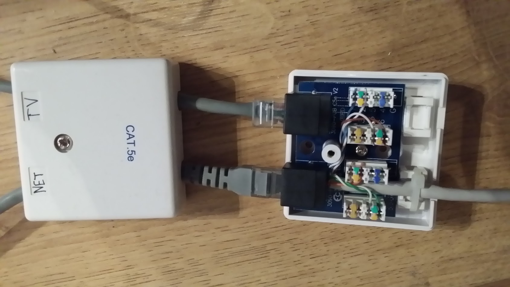

Sælir, Þið getið kannski komið með hugmyndir um hvernig ég ætti að leysa smá vesen sem ég er í.
Ég er með media center vél, sem ég vil hafa snúrutengda við router og svo afruglara sem þarf að snúru tengjast við ljósleiðarabox.
Routerinn og ljósleiðaraboxið er ekki á sama stað og sjónvarpstækin.
Er nokkur möguleiki að flytja bæði merkin með sömu snúru, eða með einu setti af Powerline netkubbum ?
Eða verð brúa bilið sérstaklega fyrir bæði tækin ?
er til einhver töfralausn við þessu ?

Þú getur flutt 2x100mbit ethernet yfir einn og sama CAT5 kapalinn.
Hér er DIY guide: http://www.instructables.com/id/How-to- ... litter%22/
Svo getur verið að það sé hægt að kaupa tilbúna splittera í einhverjum tölvubúðum hérna.

tl;dr: þú notar fyrstu tvö pörin :)

Þetta er akkúrat svona hjá mér einn kapall úr ljósleiðaraboxinu sem splittast í tvennt í router og afruglara.

Hefur virkað hjá mér í 3 ár, einn kapall í gegnum vegg, splitter á báðum endum, tengt í afruglara og Meda center sjónvarps megin.

Þessi DIY splitter á netkapalinn er ódýr og mjög góð lausn í flestum tilfellum. Verður bara að hafa í huga að þeim mun lengri (max lengd á netkapli er einhverjir 90 metrar) aukast líkur á truflunum. Einnig ef kapallinn liggur nálægt rafmagni getur það skapað truflanir.
Einnig gæti verið góð hugmynd að prófa tengja tölvu/sjónvarpsbox (android) á fjar endanna og keyra speedtest til að sjá hvort kapallinn sé að ná góðum hraða.

Það að splitta kaplinum getur orksakað hökt á IPTV og ég veit um nokkur dæmi um það. Hinsvegar þá eru líka mörg dæmi til um að þetta virki bara fínt! :)

Má benda á að þú nærð max 100mbit með því að spilta þessu, það ætti að duga í flestum tilfellum, kapall verður líka viðkvæmari fyrir truflunum eins og hefur komið hér fram áður, en það þarf ekki að hafa áhrif þar xem þú leggur hann.
Best er að reyna að leggja tvo, það ætti að vera hægt í 16mm röri sem eru með algengustu rörum, þau eru nánast aldrei grennri en það, ættir að koma 4 þar í gegn með herkjum.
Síðan ertu alltaf með option með sett switcha á milli sem styðja VLAN og trunka sambandið ef þú ert bara með 1 cat, kannski dýrari lausn, en virkar og þú heldur hraðanum.
