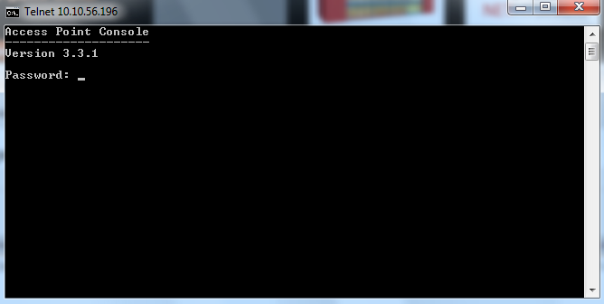

Bara strax og ég telnetaði inná hann þá er ég beðin um password.
Hvað gera bændur þá?

Sýnist eina leiðin til að hreinsa út passwd sé að tengjast honum með RS232 portinu, þarft serial kapal til þess.
