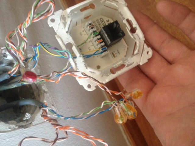

Sælir
Ég er í bölvuðum vandræðum og ég kann ekkert á þetta símatengjadót.
Málið er að ég flutti í íbúð sem er búið að draga allskonar snúrur í af fyrri eigenda (sérvitur kall). tveir Coax fyrir gervihnetti sem virka ekki lengur, coax fyrir sjónvarp sem engin notar og svo var hann með 2 síma hingað inn af einhverjum ástæðum.
En allavega, símatengillinn virkar (einsog sjáið á mynd) en mig langar að nota þessar 2 ónotuðu dósir og tengja þær saman þar sem þær liggja í sitthvorum endanum í íbúðinni. En ég viðurkenni fáfræði mína í þessu tengladóti enda hef ég aldrei sjálfur staðið í því að tengja vírana við dósirnar :-$
Hvað þarf ég að tengja í þessum ónotuðu dósum svo tengingin þar á milli virkar ? :oops:
Þessi vír sem er ótengdur við dós 4 má líka vera tengill nr 2 en dós nr 2 verður að vera tengill 1
thanks :oops:

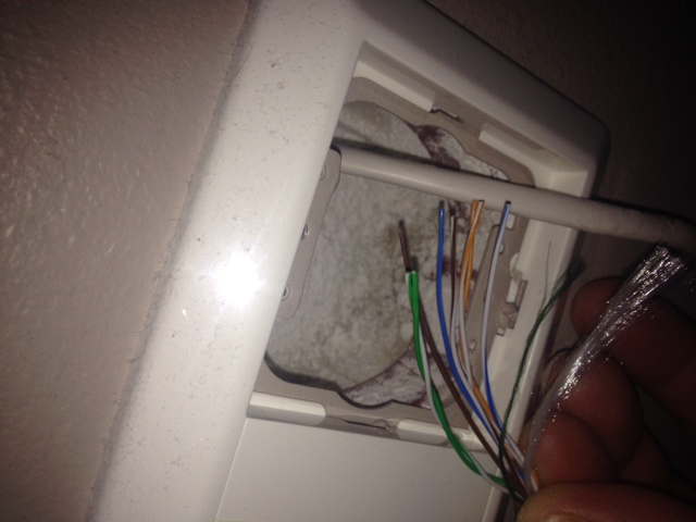

dós 1
photo 1.JPG (93.98 KiB) Skoðað 5281 sinnum
dós 2
photo 2.JPG (105.27 KiB) Skoðað 5281 sinnum

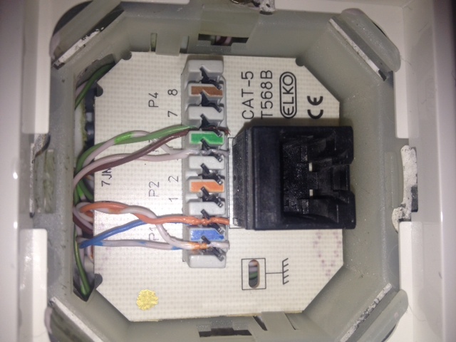

dós 3
photo 3.JPG (92.1 KiB) Skoðað 5281 sinnum

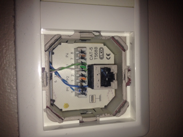

ótengd dós 4
photo 4.JPG (84.58 KiB) Skoðað 5281 sinnum
Haflidi85
Póstar: 426
Reputation: 53
Re: cat5 wiring
Pósturaf Haflidi85 » Lau 21. Feb 2015 12:49
hm er þetta ekki frekar straight forward, analog símin notar bara 4 víra en cat5 notar 8 og þú tengir bara eftir litunum báðumegin, sé samt ekki alveg hvort þetta er símasnúra þarna á milli nú þegar eða hvort þú þarft að draga snúruna úr og skipta um snúru þ.e. setja cat5 í staðinn á milli.

Pósturaf Viktor » Lau 21. Feb 2015 12:53

Pósturaf CendenZ » Lau 21. Feb 2015 12:54
Já sko, ef maður skoðar dós 2 þá eru 4 vírar í sama parinu: o + o/ og b + b/ o/ + b/ og o + b .. og svo er 5 og 6 með g og brown /og regular í pörum.
ég bara... ég skil ekki :l
Ég hef gert svona áður, (reyndar með rafvirkja) en þá var engin símatengill líka í spilinu. Bara 2 dósir og snúra á milli og þá var það bara basic eins og sallarólegur sýnir. En hann er bara ekkert á svæðinu um helgina :)

Pósturaf Haflidi85 » Lau 21. Feb 2015 13:08
já skal viðurkenna þetta lítur svoldið steykt út, en maður er nú ekki vanur að vinna með analog tengingar, persónulega myndi ég ekkert spá í þessu og tengja þetta bara eftir litunum á milli þessara tveggja dósa, sé ekki af hverju það ætti ekki að virka.

Pósturaf Viktor » Lau 21. Feb 2015 13:11
CendenZ skrifaði:Já sko, ef maður skoðar dós 2 þá eru 4 vírar í sama parinu: o + o/ og b + b/ o/ + b/ og o + b .. og svo er 5 og 6 með g og brown /og regular í pörum.
Hvað meinarðu þú skilur ekki? Þetta er vitlaust tengt. Ef þú vilt tengja þetta rétt, fylgdu leiðbeiningunum sem ég sendi... easy as that #-o

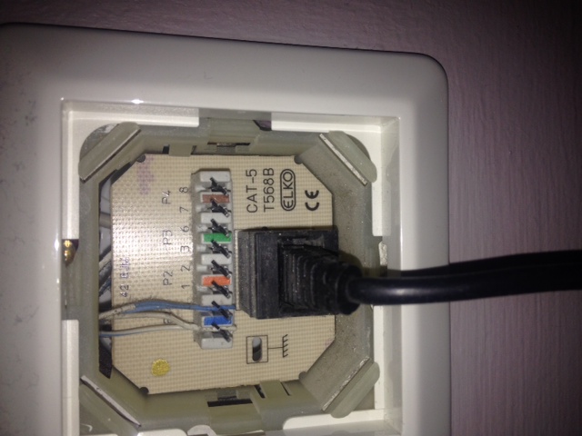

Pósturaf CendenZ » Lau 21. Feb 2015 13:25
the plot thickens
Hér fann ég 5 dósina. Lokdós yfir og því sá ég hana ekki..
Hér er 4 kaplar og eins og þið sjáið er búið að skeyta 2 saman með bláum og grænum saman við appelsínugula og brúna.
Þannig íbúðin er væntanlega með 4 dregna kapla því þessir 3 eru með gráa kápu og svo er í einu herberginu er cat5 með hvítri kápu..og eitthvað af þeim er skeytt saman.
ég held ég fái svona cat5 continuety tester í verkið...

Pósturaf CendenZ » Lau 21. Feb 2015 13:34
Ahh smá lausn í dós 5. Það er símatengt og svo snúra sem liggur inn í borað gat gegnum vegginn fyrir símann sem var inn í fataskáp...
Já... hann var með sérsíma inn í fataskáp.

okei update
Ég reif allt úr dósunum og fór með gamlan síma í allar 4 dósirnar til að komast að því hvað væri sími og hvað væri ekki sími.
Allar dósirnar voru símadósir og þannig tengdar eða vírar splæsaðir saman til að hægt væri tildæmis að sitja inn í fataskáp með álpappírshöfuðfat og súpa á heimabruggi og tengjast með baud módemi á internetið og lesa samsæriskenningasíður...
Þannig næsta skref er einfaldlega að pönsa út víra eftir að komast að því hvað séu réttu vírarnir.
