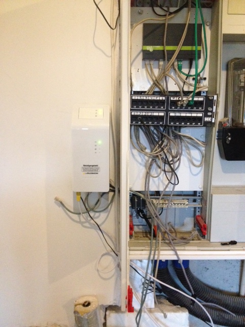

Gamla settið var að kaupa nýlegt hús í vallarhverfinu í Hafnarfirði, þar er ljósleiðarabox, það eru tölvutengi í herbergjum og svo þessi skemmtilega flækja í rafmagnstöflunni. Ég var að vona að það væri cat innstungur frá herbergjum og svo þyrfti bara patchsnúrur í sviss til að tengja eftir þörfum. ](*,)
Getur einhver frætt mig um hvernig þetta tengibretti á að virka og hvað þyrfti að gera til að koma þeim í netsamband hinum ýmsu herbergjum.
Þau voru/eru með 2 tölvur netsnúrutengdar, 2 afruglara og svo þessi helstu þráðlausu tæki, síma og spjaldtölvur.

Þetta eru LSA+ hausar sem tengast beint á símatenglana í herbergjunum. Þú þarft að kaupa þér patchbretti og tengja strengina inná það og þá ertu good to go.

Erum við að tala um að patchbrettið komi þá í staðinn fyrir þessa LSA+ hausa eða yrði vírað úr þeim yfir í patchbrettið?

Kemur í stað LSA+ hausanna.

Snilld, þá er þetta farið að hljóma talsvert betur! :)

Patch panelar eru þó yfirleitt 10" eða 19". Sýnist ekki vera mikið pláss í þessu hólfi, getur hinsvegar sett DIN skinnu(sýnist vera meira að segja ein undir LSA+ hausunum) og eitthvað svona:
https://www.ronning.is/krosstengibretti ... 5e-tn004s1

Getur hann ekki keypt sér patch kapal, klippt kapalinn í tvennt og tengt vírana í viðeigandi LSA+ box?
Eða einfaldara að taka hvern kapal fyrir hvert herbergi fyrir sig úr LSA+ panelnum og setja svona á endann á honum https://www.ronning.is/moli-rj45-utp-ca ... gpcjaku002 tengja svo úr svissinum í kaplana?

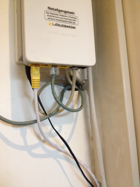

Þú þarft líka router frá Ljósleiðaraboxinu, Ljósleiðaraboxið leyfir þér einungis að tengja tvö tæki

Kipptu þessu bretti úr og hausaðu snúrurnar sem fara í herbergin og settu svo router eða switch í töfluna.
Ég var að gera svipaða hluti í kópavoginum um daginn.

Þú ert nú bara heppinn að hafa þetta box inn í töflunni, snillingarnir sem komu til mín á mánudaginn gengu þannig frá að það var engu líkara en þeir hefði notast við hamar og meitil við uppsetninguna og til að bíta höfuðið af skömminni þá tengdu þeir tækið vitlaust. Er skapi næst að segja þeim bara að hirða þetta ljósbox þegar þeir drullast á staðinn að laga mistökin. :mad

Vinnubrögðin dæma verktakann, kaldhæðni að slógóið hans er; "-Settu fagmenn í málið" nei þeir voru ekki fullir á föstudegi, kannski timbraðir á mánudegi en þá gerðu þeir þetta.
Fyrst þeir nenntu ekki að setja Ljósboxið inn í skápinn þá hefðu þeir alveg mátt gera lítið 5mm eða 6mm gat á hann og taka ljósleiðaran út, síðan hefði ég getað sett litla kapalrennu á milli skáps og ljósbox og cat5 kapalna þar i þar sem router og símstöð eru ofan á skápnum. Nei nei það var bara vaðið í gegn með amk. 15mm bor enda sjáiði sárið undir ljósboxinu. Svo var allt í ryki og ógeði líka, það var ekkert verið að hafa fyrir því að mæta með ryksugu eða biðja um eina að láni.

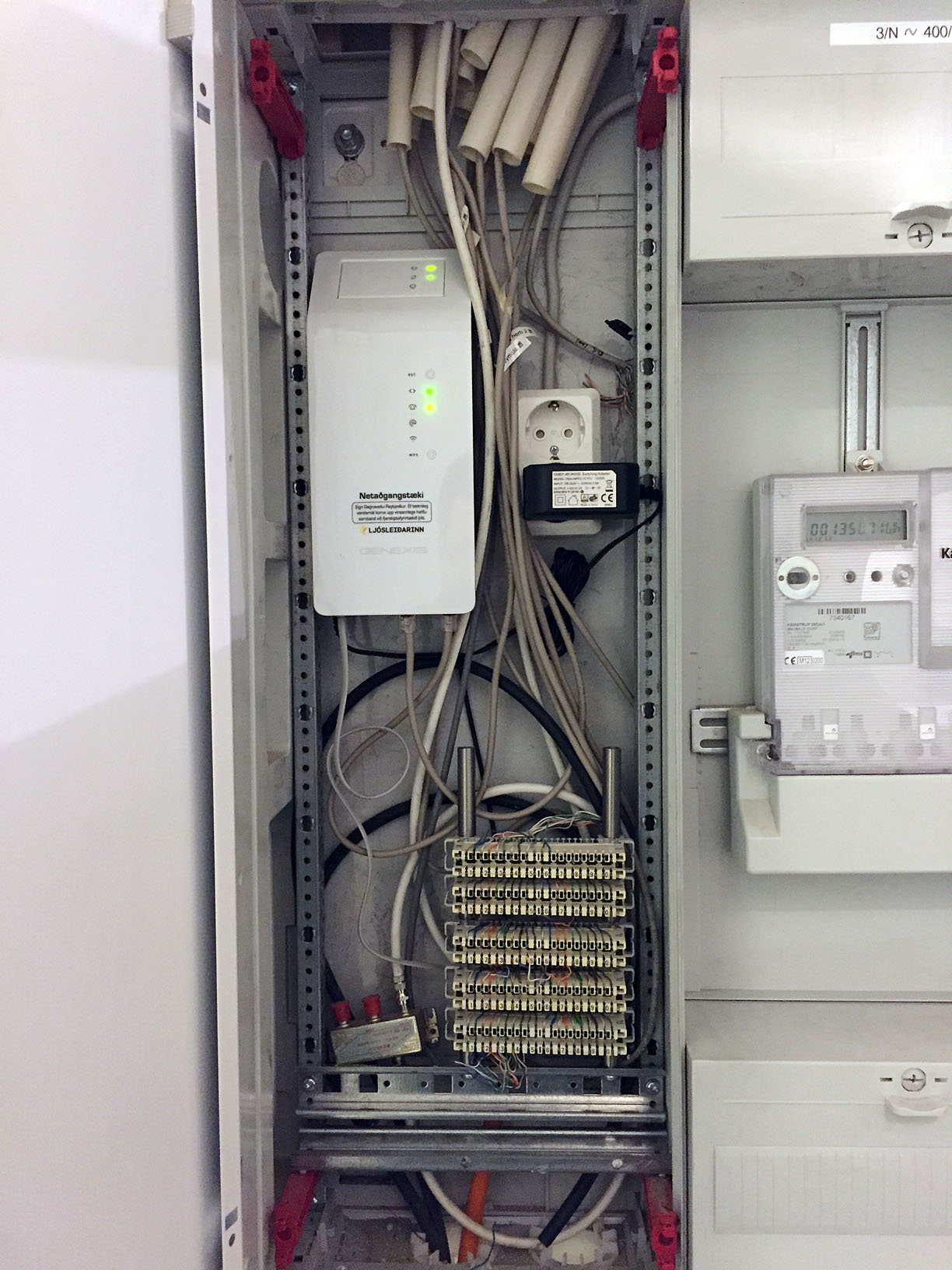

Þetta komst allt í litla boxið í íbúðinni hjá mér
