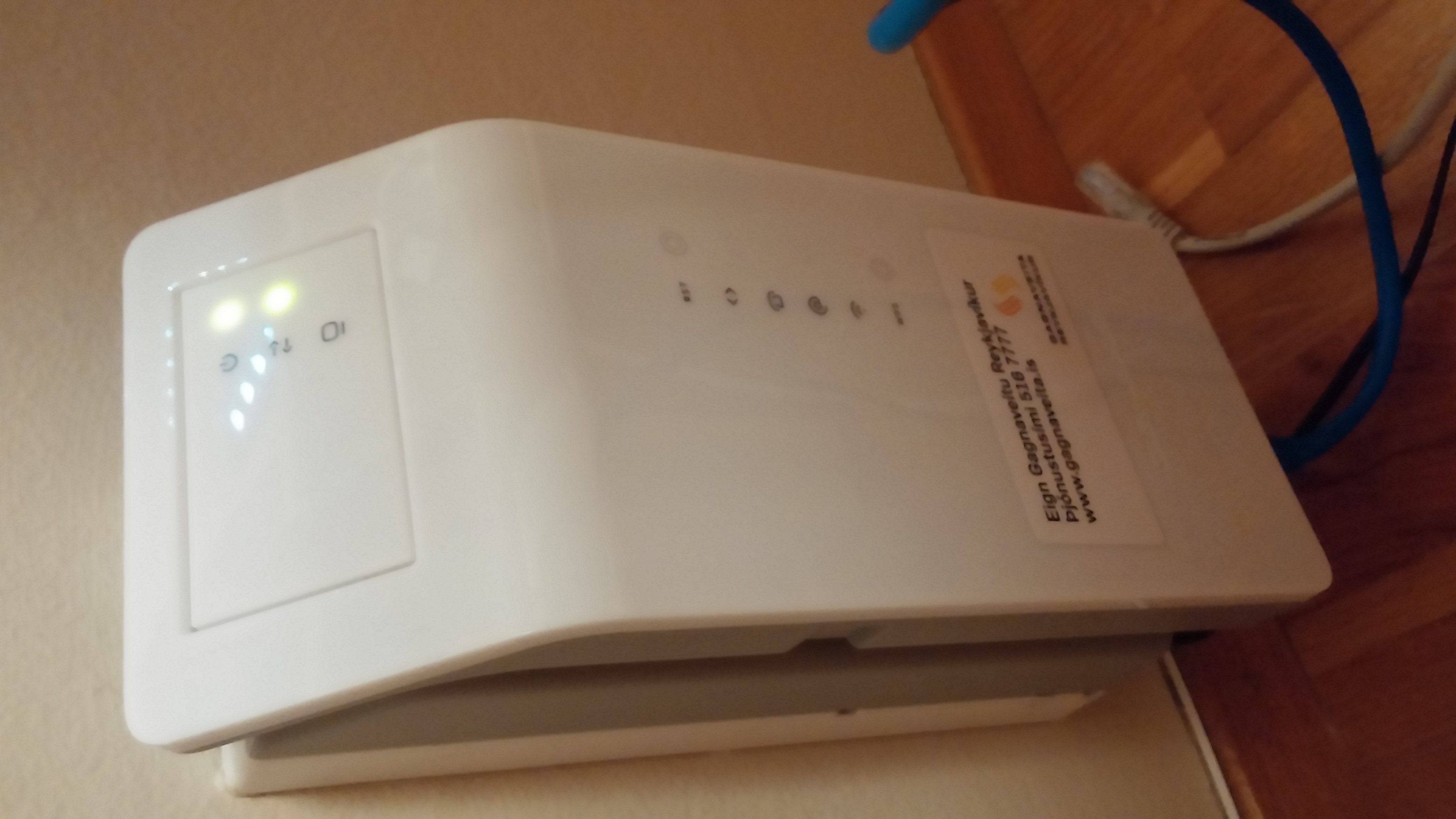

Sæll og takk fyrir skjót svör
Ef að ég tengi tölvuna hjá mér beint í boxið með nýrri snúru þá segir Windows mér að Network Cable sé unplugged og vill ekki tengast í gegnum Ethernet. Einnig breytast ljósin á boxinu ekki neitt en það lítur svona út

Hljómar eins og bilað ljósleiðarabox - gætir þó staðfest það endanlega með nokkrum aðgerðum:
Færðu "link" á fartölvuna ef þú tengir hana í WAN port á router?
Á ljósleiðaraboxinu eru ljósin fyrir portin á portunum sjálfum svo það ættu ekki að breytast ljós framan á tækinu - heldur undir því (litil led ljós við hvert port) - getur prófað að staðfesta að það komið ekki ljós á portið sjálft (ef þú nærð að sjá það með einhverjum hætti þarna við gólfið).
Ef það er staðfest að það kemur ekki link móti ljósleiðaraboxinu en kemur móti wan port á router - þá gætir þú prófað að smella frontinum af ljósleiðaraboxinu og smella honum á aftur (togar neðst í tækið þar sem net snúrur tengjast). Það gæti mögulega verið ekki nógu vel smellt á sem orsakar sambandsleysi.

Mér sýnist því bara ekki hafa verið smellt nógu vel saman. Fór og ýtti á framhlutann og þá heyrðust klikk og samskiptaljós í kringum portið fóru í gang. Næ núna eðlilegu sambandi eins og áður fyrr. Mér finnst samt skrýtið að svona gerist því að það var ekkert verið að eiga við boxið, verð bara í sambandi við GR ef að þetta verður langvarandi vandamál.
Annars færð þú stórt kúdos Einar sem starfsmaður GR að aðstoða fólk svona á öllum tímum sólahrings. Þakka kærlega fyrir framúrskarandi þjónustu.
