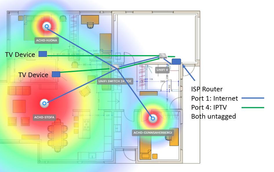

Mér finnst pínu undarlegt að ég þurfi að láta routerinn senda þetta taggað út, en ég er svosem ekkert of fróður um þetta
Með fylgir skýringarmynd af því sem ég vil gera
Það síðasta sem ég prufaði var að búa til VLAN fyrir TV
Það virkaði fyrir sjónvarpið, hinsvegar datt netið niður (local netið virkaði, en ekki útúr húsi), svo ég spjallaði aftur við Unifi og þá sagði hann mér að ég þyrfti að fara í routerinn og tagga traffíkina.
Kalla netið DATA-Vlan og hafa á ID 10
Kalla TV - TV-VLAN á ID 4
Þeas til að brjóta niður þá átti þetta að vera skrefin, sem ég fékk í samtali við þá:
ok to break it down
You are saying it is necessary to :
Configure port 1 on router as Tagged DATA10
Configure port 2 on router as Tagged TV4
Configure port 1 on unifi8 as Tagged DATA10
Configure port 2 on unifi8 as Tagged TV4
(port 3 will connect my switches together)
Configure port 3 as Nativ DATA10 tagged with TV4
Then all internet devices (computers, accesspoints etc) need to be configured as untagged DATA10
All ports for TV Devices need to be untagged TV4
please read this thoroughly and let me know if some steps are missing or not correct
SIMON M.
let me check
that's correct

Ertu ennþá með tvær tengingar milli 8 porta svissins og 24 porta svissins? Sé að þú merkir það þannig á myndinni. Ég myndi ekki hafa það þannig heldur bara einn cat5 streng milli svissana og sjá til þess að portið á sitt hvorum endanum sé trunk.
Einnig, myndi halda að sjónvarps VLANið ætti að vera „VLAN only“ þar sem Corporate er með einhverjum DHCP stillingum og fleira sem munu bara flækjast fyrir. Sjáðu líka til þess að bæði VLÖNin séu með ID skilgreint (það er ekkert VLAN ID skilgreint í screenshotunum sem þú sendir, veit ekki hvort þú ert með það þannig í raunveruleikanum)
Cascade
Höfundur - FanBoy
- Póstar: 759
- Skráði sig: Lau 04. Des 2004 00:02
- Reputation: 43
Re: TV og Internet inn á managed switch
Ruglandi að það voru 2 línur en planið var að hafa 1 cat streng milli switchar með þessa stillingu eins og stóð
Annars hringdi ég í 365 og tæknimaður þar sagði að þetta væri ekki hægt, svo mögulega er þessi draumur búinn
Hann setti tv líka a port 3 svo sjonvarpstengingin sem fer í rafmagnstoflu fer þangað og svo sér tenging i dummie switch hliðina þessum 24porta
Svo ég kannski læt það bara duga þó mér finnst mjög leiðinlegt að geta ekki gert þetta i gegnum unifi dotið

Purpose: VLAN only
VLAN: 4 (til að það sé eins og í routernum, en það skiptir í rauninni ekki máli)
IGMP snooping: nei
DHCP guarding: nei
Síðan sérðu til þess að þetta net sé leyft á tengingunni milli svissa og að eftirfarandi þrjú port séu stillt á vera bara með þetta net:
- portið sem snýr að porti 4 á router
- portið sem snýr að stofusjónvarpinu
- portið sem snýr að svefnherbergissjónvarpinu
Efast síðan um að ég geti sagt eitthvað meira af viti um þetta, þar sem ég hef enga reynslu af Unifi búnaðinum.
Cascade

asgeirbjarnason skrifaði:Símahjálpin hjá fjarskiptafyrirtækjunum á það til að segja að svona hlutir gangi ekki, en það þarf ekki að þýða mikið. Þetta er augljóslega hægt þar sem bæði ég og aðrir hérna á spjallinu hafa fengið þetta til að virka. Ég fékk þetta reyndar til að virka með sjónvarpi Vodafone með Cisco Catalyst svissum í einum af grunnskólum Rvk, svo aðstæðurnar eru aðeins öðruvísi en í grunninn á þetta að vera nokkurnveginn eins. Skil hinsvegar vel ef þú nennir þessu ekki eftir svona mikið umstang.
Allaveganna, ég las í gegnum eitthvað af unify leiðbeiningunum og spjallþráðum á hjálparsíðunni þeirra. Unify virðist hafa aðeins annan orðaforða yfir nethugtök en hinir aðilarnir á netbúnaðarmarkaðnum (þá sérstaklega Cisco, sem ég er vanur). Það er ekkert ólíklegt að þessi mismunur á orðanotkun sé að valda vandamálunum sem þú ert að lenda í.
Þetta „Corporate Network“ virðist ætlað fyrir subnet sem unifi búnaður sér um frá A til Ö, sem sagt þar sem unifi búnaður sér um dhcp og routing. Það á ekki við um sjónvarps VLANið, svo ekki setja það sem Corporate Network.
Management fyrir Unifi búnaðinn virðist síðan vera á VLAN 1, sem er default untagged á öllum portum nema annað sé tekið fram. Það virðist heldur ekki vera hægt að slökkva á því né færa management yfir á annað VLAN. Unifi búnaðurinn virðist líka fá IP töluna sína gegnum DHCP á VLAN 1. Þar sem þarft hvort sem er að hafa kveikt á VLAN 1 til að geta manageað búnaðinum myndi ég því hafa venjulegu internet tenginguna á VLAN1/default laninu.
Þá ættirðu bara að vera með eitt network skilgreint (fyrir utan default VLANið sem kemur víst ekki fram í listanum af skilgreindum networks samkvæmt spjallþráðunum sem ég skannaði gegnum):
Purpose: VLAN only
IGMP snooping: nei
DHCP guarding: nei
Takk kærlega fyrir að skoðast fyrir um þetta
Mér fannst einmitt eins og ég hafi ákkúrat prófað þetta
Öll portin voru stillt á "All" og leyfa því allri traffik að fara untögguð um sig, bara eins og þetta var default sillt
Ég einmitt bjó til VLAN only, á ID 4 fyrir TV sem ég einmitt stillti á:
-portið sem snýr að porti 4 á router
-porti sem snýr að svefnherbergissjónvarpi
(öll önnur port default, stillt á "all"), ég semsagt ákvað að prófa þetta bara þarna, áður en ég færi að breyta öðrum portum
Ekkert var taggað, bara þessi 2 port stillt á VLANIð sem ég bjó til
Við þetta virkaði sjónvarpið í svefnherberginu, en mér til mikilla skelfinga þá missti ég nettenginguna. Einingis local network virkaði
En góður punktur hjá þér um að þessi símafyrirtæki segi bara að hlutir virki ekki.
Mín fyrsta barátta var að reyna nota Unifi USG routerinn. En eftir smá tilraunir og spjall við tækniþjónustuna vildu þeir meina að það væri bara of erfitt að fá brúnna til að virka á þeirra router.
En planið var einmitt bara að stilla þeirra router á bridge og nota minn router.
Svo virkaði það ekki og ég fékk þessi svör, þá eiginlega ákvað ég bara að gefast upp, enda bæði Míla og GR ljósleiðari væntanlegt á næstu 6 mánuðum, svo leiðinlegt að eyða tíma í e-ð svona tímabundið.
Annars eftir smá gúgl varðandi að hafa 2x router-a, þá er vandamálið víst double-NAT. Og það er víst hægt að díla við það með því að fara í seinni routerinn og setja IP-töluna á fyrsta router í DMZ.
Það myndi ekki hjálpa með þetta TV/internet vandamál hérna, en þá myndi ég allavega fá USG virknina inn eins og deep packet stuff og e-ð fleira
Líka bara leiðinlegt að vera búinn að kaupa hann og geta ekki notað

Cascade skrifaði:Öll portin voru stillt á "All" og leyfa því allri traffik að fara untögguð um sig, bara eins og þetta var default sillt
Bara smá nitpick en default „All“ stillingin í Unifi er þannig að VLAN 1 er untagged og öll önnur VLÖN eru leyfð en tagged.

asgeirbjarnason skrifaði:Cascade skrifaði:Öll portin voru stillt á "All" og leyfa því allri traffik að fara untögguð um sig, bara eins og þetta var default sillt
Rétt passar
Ég hinsvegar næ ekki að fatta hvernig ég missti netsambandið við þetta.
Hins vegar er eitt smá fyndið/pirrandi
ég hef 3x sinnum spjallað við unifi online hjálpina
Fyrsta skiptið:
Þá átti ég bara að búa til TV-VLAN og assigna á portin sem eru fyrir TV
Ég var prófaði þetta svo, TV virkaði, en netið ekki
Svo í annað sinn sagði ég það og fékk þetta ráð:
And no other settings to be changed
So
1. All TV ports set to "TV-VLAN"
2. All other ports set to "All"
3. This SSID tagging to "DATA-VLAN"
and I'm done?
THEO K.
yes
Þarna átti ég að búa til auka VLAN-only, og eingöngu tagga það á SSID (wifi).
Ég er ekki búinn að prófa þetta, en fæ ekki fyrir mitt litla líf að átta mig á hvernig það virki, þar sem ekkert er sett á þetta DATA-VLAN nema tagg á wifi. (Skal viðurkenna að ég prófaði ekki að tengja mig með snúru, eingöngu wifi, en ég sé ekki muninn á því)
Svo í þriðja sinn sem ég talaði við unifi, þá átti ég að fá traffíkina taggaða úr router eins og ég lýsti í upphafsinnileggi
Ég hef heldur ekki prófað það, þar sem 365 sögðu að það bara væri ekki hægt
Ég er kannski ekki að ráðast á garðinn þar sem hann er lægstur sem byrjunar verkefni fyrir managed switch-a. En mér finnst eins og ég ætti að geta fengið þetta til að virka og alveg dauðlangar að geta það.
Virknin svosem skiptir engu máli, ég á alveg auka switch fyrir TV, en það fer alveg hrikalega í taugarnar á mér að geta ekki stillt þetta

Já, finnst mjög ólíklegt að þú fáir ISP routerinn til að láta frá sér taggaða traffík. Vona að ég þurfi aldrei að vera með router frá ISP aftur, óþolandi að geta ekki ráðið sínu eigin neti að vild. Hefði einmitt haldið að fyrsta útgáfan af stillingunum sem unifi láta þig prófa ætti að virka og skil það að vera pirraður á því að eitthvað sem ætti að virka sé ekki að virka. Erum komin að mörkum þess sem get gert þar sem ég hef ekki reynslu af unifi búnaði og get ekki fiktað sjálfur í búnaðinum. Best of luck samt.
