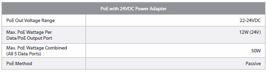

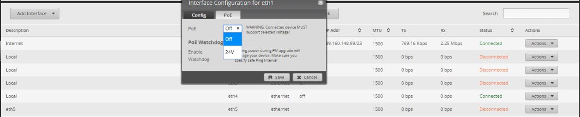

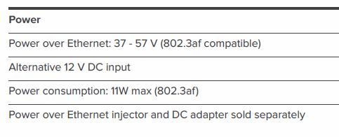

Ef router er með port sem hægt er að configa sem POE bara í boði að velja 24V - get ég þá tengt hvaða AP á hinn endann ?
Ég er með Edge Router X SFP og Meraki AP
Sendi með myndir af Datasheet fyrir Routerinn og fyrir AP
Stillingin inni í Configinu fyrir routerinn - port config
Data Sheet með Edge X Router
Data Sheet með Meraki AP

Getur keypt umtalaðan 48V PoE injector og notað hann til að koma rafmagni í netsnúruna fyrir access pointinn en sá injector þarf þá sér innstungu hjá routernum.
Það kostar ca. $15-20 úti og 5.000 hér heima.
https://kisildalur.is/?p=2&id=3040
Ef þú vilt kaupa heilan nýjan AP þá er sem dæmi Ubiquiti UAP-AC-LITE 24V.

EdgeRouter X/SFP getur ekki keyrt þennan AP yfir PoE.

Unifi eru með tvær týpur af APum, þ.e. 24v vs 48v.
Veit um marga sem keyptu sér Unifi AC Pro AP og sáu eftir því þar sem þeir þurfa 48V POE sem edgerouter græjurnar styðja ekki.
En það er líka auðvelt að kaupa fína svissa sem styðja 48V POE, t.d. unifi svissarnir

Takk, ég er búin að redda 48V injectorum - prófa í kvöld \:D/
