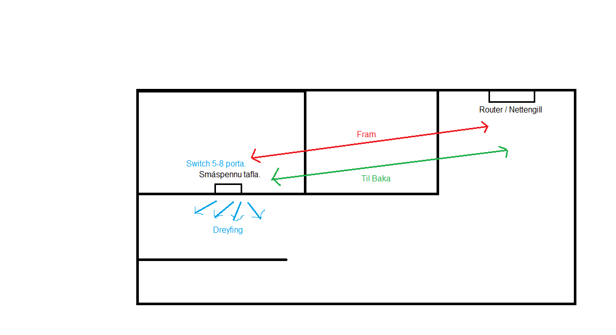

Dúlli
Póstar: 2157
Re: Router/switch ???
Pósturaf Dúlli » Mið 31. Jan 2018 22:04
rapport skrifaði:
wicket skrifaði:EdgeRouter, alvöru stöff sem er í þeirri stærð sem þú talar um :)
Where to buy?
Dúlli skrifaði:Það er líka góð lausn að hafa routerinn eitthver staðar inn í íbúð, hafa 2-3x cat strengi á staðsetningunni.
1x Strengur frá ljósleiðaraboxinu í router.
1x Strengur til baka í tölfuna í 5-8 porta switch.
Ef þú ert með Sjónvarp líka þá bætir þú við 3x streng.
Hef reddað þessu oft svona hjá viðskiptarvinum og þá er fínt wifi á ákveðnum stöðum og allt er tengjanlegt inn í töflu.
Málið er að taflan er inn í þvottahúsi og ég vil ekki hafa neitt tæki fyrir utan töfluna/skápinn upp á raka og ryk.
Og innstungan fyrir rafmagn er líka inn í skápnum = allt er til staðar uppá að hafa þett abara inní skápnum og þurfa ekki að horfa á óþarfa snúrur.
Er ekki með afruglara, bara nVidia Shield með Pluto ef maður vill flakka milli stöðva og horfa á bara eitthvað rusl, Netflix, Amazon Prime, Skjá símans og RúV.
Það sem ég meina að þú myndir hafa 2x strengi sem fara til dæmis inn í stofu, einn sendir frá ljósleiðaraboxinu í til dæmis routerinn í stofunni og annar strengur sendir til baka inn í smáspennutöfluna og þar ertu með switch og öll herbergi tengd í það :) Góð, fljótt og ódýrt lausn.
Þarft í raun ekki hafa þetta í stofuna, getur haft alstaðar þar sem net/símatengill er og bætir við auka cat streng út í töflu og þá ertu komin út í það að eiga mun meira úrval af búnaði til að velja úr og smáspennutaflan er clean og ekki pökkuð :)
Sjá mynd.

Dúlli
Póstar: 2157
Pósturaf Dúlli » Mið 31. Jan 2018 22:33
rapport skrifaði:
Dúlli skrifaði:
rapport skrifaði:
Where to buy?
Sjá mynd.
Hef etta í bakhöndinni, fatta þig núna :-)
;) :happy Annars lúkkar þessi router cool, ef þú finnur verð á honum máttu deila en mér líður eins og hann muni kosta handlegg :-"

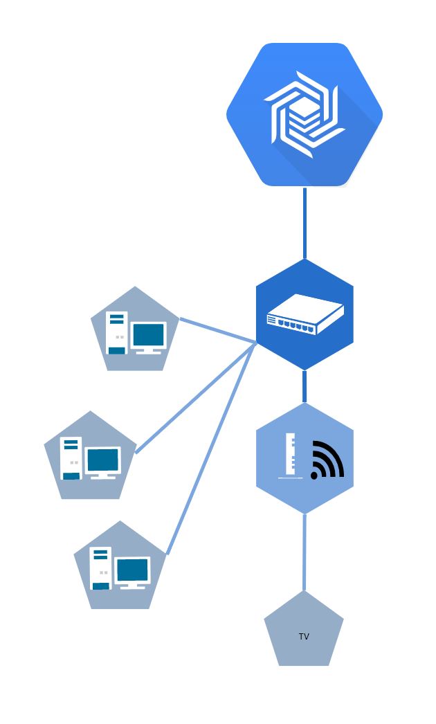

Cascade
Póstar: 759
Reputation: 43
Pósturaf Cascade » Fim 01. Feb 2018 11:36
Ég hef sjálfur gert þetta einu sinni og mæli með.
Þá var smáspennuboxið í þvottahúsi í lítilli töflu.
Þar setti ég bara 8 porta switch.
Þar sem sjónvarpið var, þar var tvöfalt ethernet tengi. Þar var ég með routerinn, hann var semsagt inn í sjónvarpsskápnum/kommóðu eða hvað sem það kallast, svo það sáust engar snúrur og routerinn var á fullkomnum stað hvað varðar wifi fyrir íbúðuna
Svo leiðin var þannig:
Ljósleiðarabox (smáspennuskápur í þvottahúsi)-> router (hjá sjónvpari) -> Switch (til baka aftur í þvottahús smá spennutöflu) -> Switch tengdur svo í alla ethernettengla í íbúðinn (sem augljóslega enda í smáspennuboxi).
Myndi auðvitað koma út á það sama ef maður væri með router sem væri nógu nettur til að passa í töfluna og með nóg af ethernet portum (og vera þá með AP einhversstaðar inn í íbúð)
