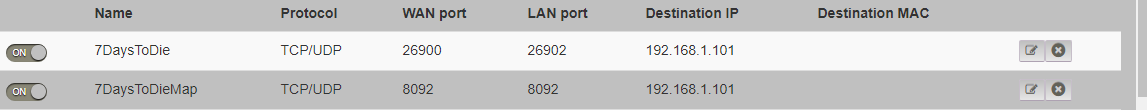

Er búinn að vera að reyna að opna port á þessum "blessaða" router, var að fá hann í hendurnar í gær og gvuð hvað ég er ekki að fíla þetta nýja viðmót þeirra! Það er hræðilegt!
Allavegana á gamla routernum var ég með viss port opin og ætlaði að setja upp sömu portin á þessum nýa router en þau virðast öll vera lokuð.
Og auðvitað vill/getur síminn ekki aðstoða með þetta, og benda bara á portforward sem eru ekki með þennan router með homeware, eða
benda á upplísingar á síminn.is sem segja mér ekkert.
Hvað er ég að gera vitlaust?

Þetta er ekki besta viðmót í heimi, en frekar einfalt og straight forward.
Miðað við skjáskotið þá er vandamálið hjá þér að þú ert líklegast að reyna forward-a port range 26900-26902, þú hefur hinsvegar sett þetta á að forwarda ytri port 26900 á innri port 26902.
Þarft að breyta þessu og setja 26900:26902 í báða port reitina.

Langar að fara og skalla vegg.... svo einfalt, að manni skuli ekki hafa dottið þetta í hug ](*,) ](*,) ](*,) ](*,)
Svo er ekki neinstaðar minst á þetta, ef að einhver frá símanum sér þetta má hann alveg setja þetta í leiðbeiningarnar.
Takk kærlega fyrir, þetta er komið. :happy
