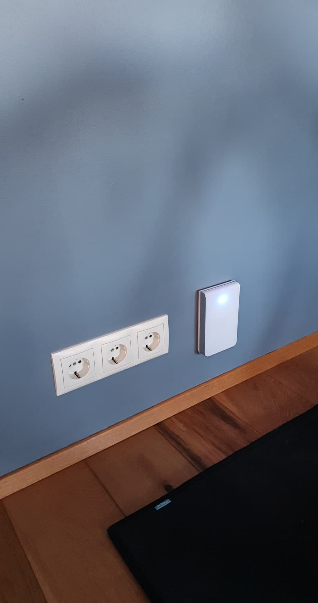

In-wallin er poe+, einfaldast bara að keyra það með unifi poe switch.
Ég er með tvo svona heima hjá mér, virka mjög vel og þessi tvö tengi út neðan á honum eru ekki að skemma. Ef dósin er stök þá er þetta ekkert mál en ef hún er hluti af fleiri dósum þá gæti þurft aðeins að mixa með ramman svo þetta passi allt.

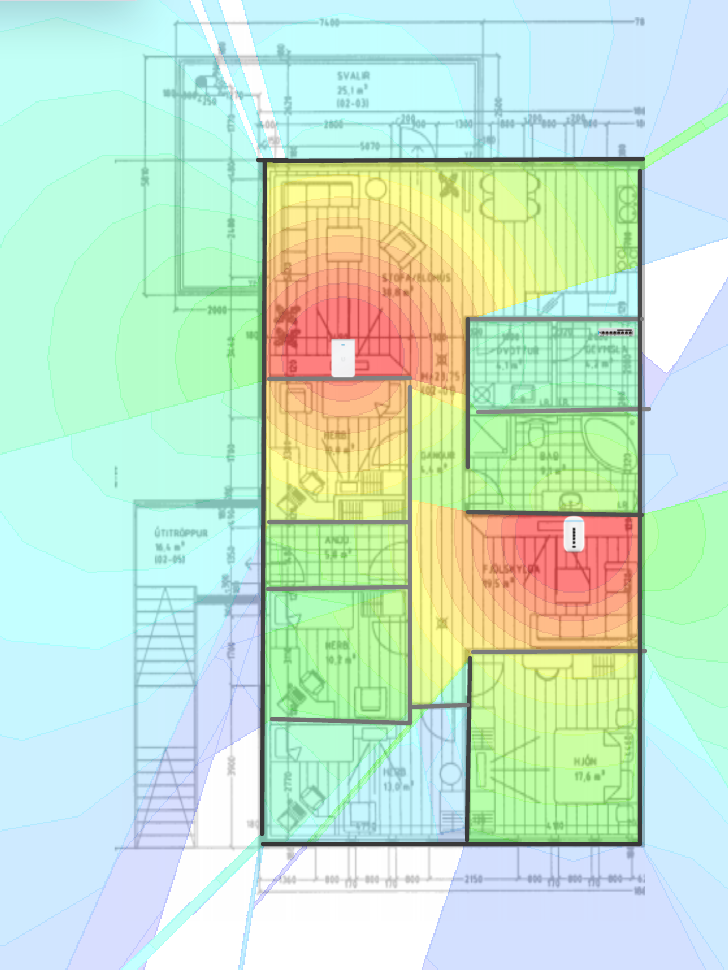

Var svona að spá í hvernig stefnuvirknin er, þ.e. drægni á bakvið og út til hliða, t.d. herbergi á bak við vegginn sem sendir Icarusar er á.
Hluti af því sem er gaman að gera með Unifi er að hlaða upp teikningum af íbúðinni sinni, teikna inn timbur/gifs/steypta veggi og sjá hann áætla coverage.
Ég er með einn In-Wall inní stofu, eina Unifi Dream Machine inní sjónvarpsstofu og svo annan in-wall niðrí bílskúr og er allsstaðar með flott coverage. Svona lítur mitt coverage kort út:
