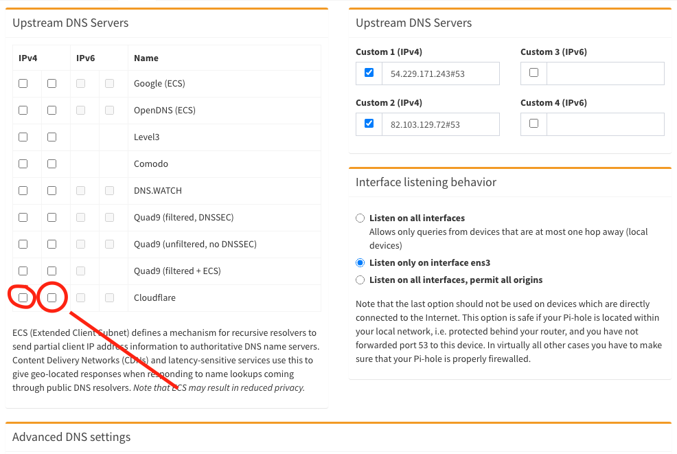

Mig langaði að spyrja út í Upstream DNS með piHole.
Var í þessu að skrá mig inná smartdnsproxy.com og setti tvær IP addressur í piHole hjá mér.
Stilti svo LG sjónvarpið að nota piHole sem DNS og voila, USA netflix komið. Virðist vera þó hægvirkara
en þetta virkar.
Má ég ekki setja inn Cloudflare DNS Upstream samhliða smartdnsproxy og get þá nýtt mér piHole fyrir allt heimanetið ?
Þar að segja, sjónvörpin geta þá tengst USA netflix en tölvur á heimilinu nýta þá piHole sem DNS og cloudflare hraða ?
Eins og staðan er núna, er ég eingöngu með þetta svona :
Screenshot 2020-06-22 at 10.34.10.png (136.24 KiB) Skoðað 2743 sinnum

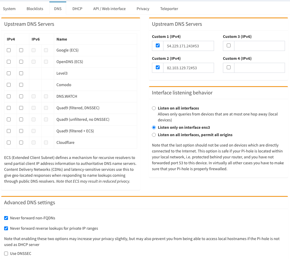

Og ég spyr því ef einhver veit, dettur út USA netflix hjá mér ef ég set inn(haka við) annann upstream server ?
Screenshot 2020-06-22 at 10.34.22.png (115.42 KiB) Skoðað 2743 sinnum
Takk fyrir kærlega.

Nei þú getur ekki verið með cloudflare og smartdnsproxy virkt á sama tíma.
Mér sýnist pihole annað hvort velja hraðasta DNS þjóninn sem er í boði eða skipta traffíkinni jafnt á milli allra upstream þjónanna.
Ef þú virkjar cloudflare þá er líklegt að hann verði hraðastur og þar með fari öll traffíkin þangað (og þú missir aðgang að usa netflix).

Revenant skrifaði:Nei þú getur ekki verið með cloudflare og smartdnsproxy virkt á sama tíma.
Oks, einmeitt sem ég hélt að þetta myndi fúnkera. Vildi bara vera viss.
Þá þarf ég semsagt að setja upp annan piHole með Cloudflare fyrir heimilið og hinn notast þá eingöngu fyrir Netflix aðgang.
