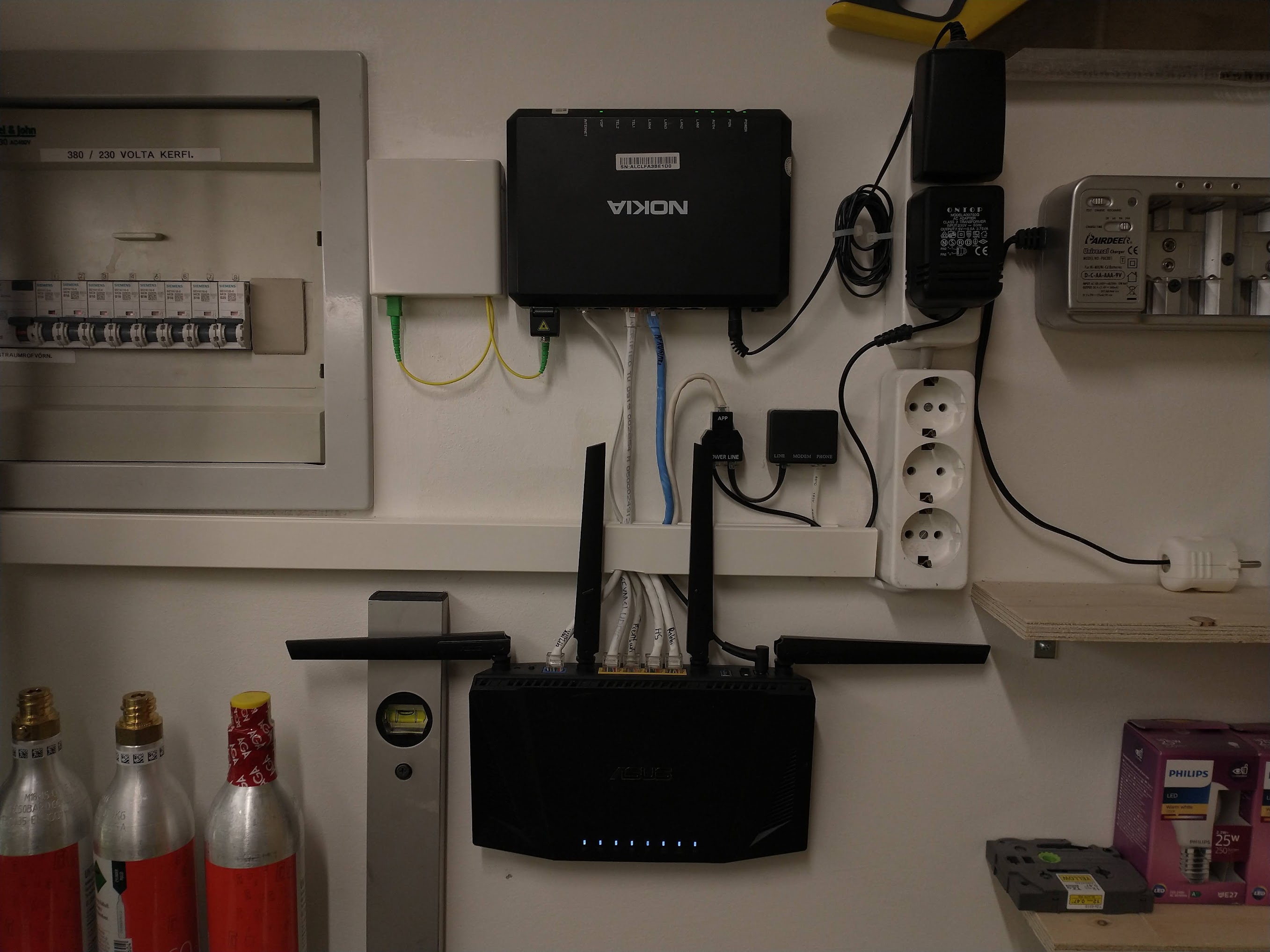

Ég keypti Asus RT-AX58U (kom heim á 25 þús. kr. frá Amazon eftir Black Friday)
Fínasta græja, næ flottum hraða - er með 2 borðtölvur, 2 ferðatölvur, 3 farsíma, afruglara frá símanum og NAS geymsludrif ásamt LAN tengdum prentara.
Hann er staðsettur inní geymslu en virkar fínt í 110 fm íbúð (og fullt af járn hillum í geymslunni en virðist alveg sleppa)
