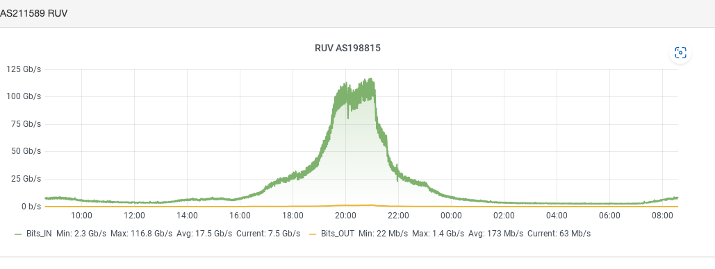

Ætli þetta sé ekki auka port á sama búnaði. RÚV ýtir alveg 100GB+ frá sér í vinsælum streymum eftir því sem fólk "cord-cuttar"
http://ixp.c.is/traffic
Screenshot 2023-01-15 at 08.37.24.png (40.89 KiB) Skoðað 3320 sinnum
Síðast breytt af depill á Sun 15. Jan 2023 08:38, breytt samtals 1 sinni.

Ju mikid rett thetta er annar External BGP linkur sem Vodafone og Opin Kerfi ad nota sem upstream.
jam takk fyrir svarid strakar. Held bara ad nidurstadan er 100gig er til stadar ef hinir uppfaera hja ser.
