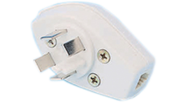

Amma og afi eiga frekar stórt einbýli á 2 hæðum.
Þau eru bara með þessa gömlu símaplögg inn í hús og það er í saumaherbergi hjá gömlu í einu horninu niðri. Einhver setti þessa dæmigerðu símasnúru upp á efri hæð og yfir í hinn endann og þar er routerinn.
Gamla hlustar mikið á storytel meðan hún saumar og vantar wifi signal.
Í stað þess að draga aðra snúru frá router og niður í hinn endann, er hægt að nota þetta inntak fyrir einhvern aðgangspunkt? Hvort sem það væri að hafa símaplögg með tveimur dsl output(einn upp á efri hæð og einn í aðgangspunkt) eða beint frá vegg í aðgangspunkt og úr honum áfram upp. Að fá ljósleiðara eða aðrar breytingar eru ekki vinsælar.
Eru lausnir sem ég veit ekki um?
Hef sett einn extender uppi en þetta eru hnausaþykkir steyptir veggir svo best væri að koma upp einhverjum wifi punkti upp niðri í saumaherbergi sem inntakið er :/

Það er þessi gamla símakló í veggnum sem ég man ekki hvað heitir og svo er rj11 frá því. Á eftir að skoða þetta betur þarna og kem þá með betri útskýringar
