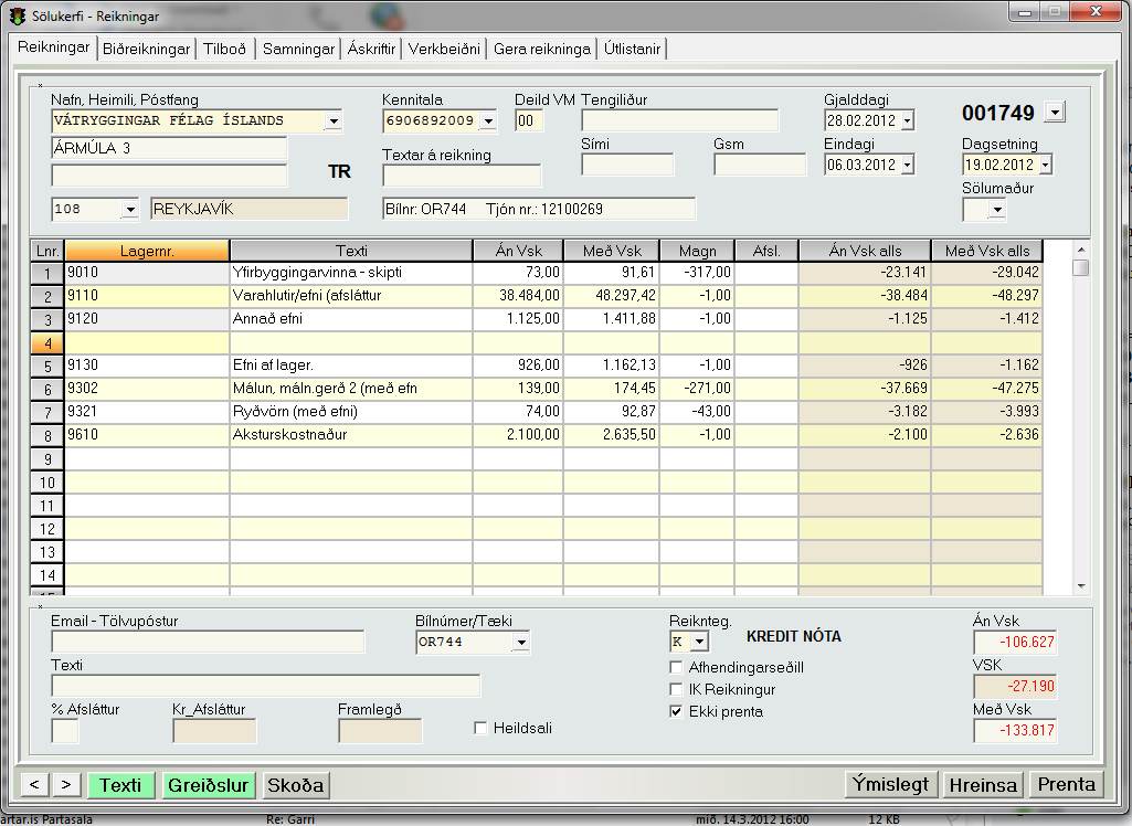

Ég verð þessa galla áskynja mikið í dag þar sem ég nota meðal annars API og dynamisk array mikið og þau byrja öll í 0.
Til dæmis síðast í gær var ég að forrita smá varðandi virtual buffer á bak við visual grid. Þetta visual grid var með efstu röðina fixed þannig að fyrsta eiginlega línana var 1 sem ég kann extra vel við, virtual bufferinn sem geymdi ítarlegri upplýsingar á bak við visual línuna, byrjaði hinsvegar í 0. Nú, ég var að integrera fítusinn að bæta inn línu inn í þetta módel. Ef ég hefði haft þann munað að hafa 1:1 þá er ég þess fullviss að ég hefði verið í það minnsta tvöfalt fljótari að forrita þetta (kannski 5 mín í stað 10mín) og að sama skapi veit ég að í framtíðinni þá þarf ég meiri tíma til að skilja kóðan ef þarf bara vegna þessa atriðis eins og sér.
Hér er kóðinn með örfáum kommentum (ekki merkilegur kóði á einn né neinn hátt en gefur nasasjón af hvað við er að eiga þegar byrjað er á 0 annarsvegar og 1 hinsvegar ):
Kóði: Velja allt
PROCEDURE Ny_Lina_RHref (Obj_Buffer : TWincontrol; W_Row : WORD);
  VAR
    i         : INTEGER;
BEGIN
  // Ég tæp-kasta klassaskilgreiningunni yfir pointerinn í objectinu af almennu visual týpunni WinControl, finnst það lesanlegra
  WITH Obj_Buffer AS TBuffGrid DO
  BEGIN
    //Arr_RBuff er virtual dynamic array innbyggt í VCL klassann TStringGrid sem ég extenderaði
    IF (Length(Arr_RBuff) >= W_Row) THEN
    BEGIN
     //Editorar eru overlay object yfir grid sellur í gridi
      Loka_Editorum(Col, Row);
      //Stækka dynamic arrayið
      SetLength(Arr_RBuff, Length(Arr_RBuff) + 1);
     // Hér þurfti ég að staldra smá við. W_Row er Pos arr + 1
     // Þurfti bæði að íhuga hvar ég átti að byrja og enda þar sem length(arr) er ekki á sama basa og W_Row
     // Spreytið ykkur á þessu verkefni í huganum, þá skiljið þið betur við hvað ég á
      FOR i := Length(Arr_RBuff) - 1 DOWNTO W_Row DO
      BEGIN
        Arr_RBuff [i]   := Arr_RBuff[i - 1];
        Rows [i+1]       := Rows [i];
      END;
      Hreinsa_Editora;
      FillChar (Arr_RBuff[W_Row-1], SizeOf(Arr_RBuff[W_Row-1]), #0);
      Rows [W_Row].Clear;
      WITH Obj_Sameign DO
        Numera (Obj_Reikhref);
    END;
  END;
  WITH Obj_Sameign DO
     Uppreikna_Reikning (Obj_Reikn, Obj_Buffer);
END;

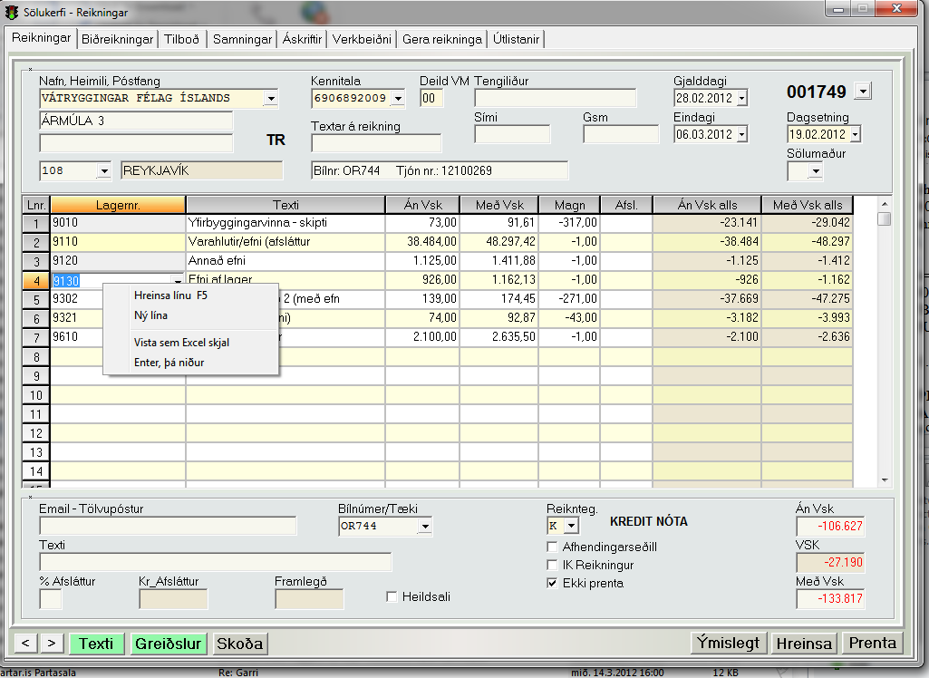

Hér eru screen shot úr forritinu sem notaði þessar rútínur
