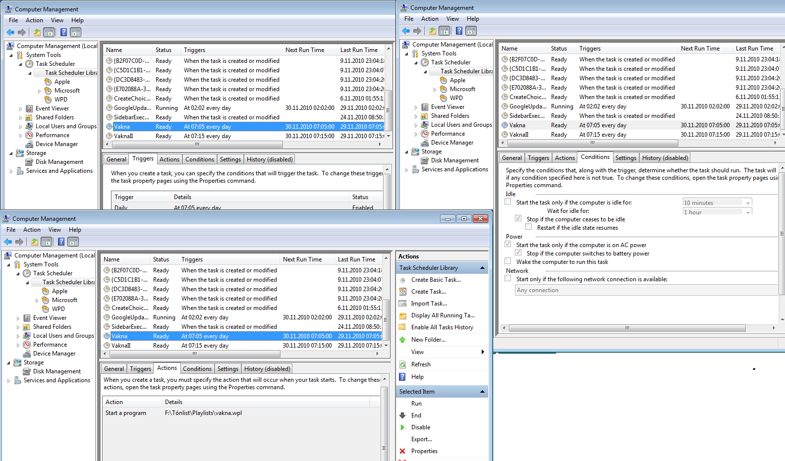

Pósturaf rapport » Þri 30. Nóv 2010 01:10
Ég nota scheduled tasks í CM til að starta windows media player + playlist kl. 7 á morgnana...
Undir conditions flipanum er svo hægt að stilla á "wake the computer to run this task"...
Þannig að þu þarft bara windows....
hægrismella a my computer, velja "manage"

Pósturaf Lexxinn » Þri 30. Nóv 2010 14:10
rapport skrifaði:Ég nota scheduled tasks í CM til að starta windows media player + playlist kl. 7 á morgnana...
[MYND]
Okay ég reyndi þetta en svo virðis sem tölvan kveikir ekki á sér þegar að þetta á að runa, kveikir allavegan á playlistanum og allt þegar ég stilli það og hef kveikt á henni.

Pósturaf Frantic » Þri 30. Nóv 2010 14:14
Lexxinn skrifaði:
[MYND]
Lestu það sem ég skrifaði...
Það kviknar ekki á tölvunni nema að hún sé í hibarnate eða standby.
Þess vegna þarftu að athuga hvort þú ert með þessa PC Alarm stillingu í BIOS. Stillir tímann þar og þá kviknar alltaf á tölvunni þegar þú vilt.
