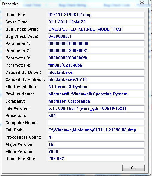

Sælir. Er yfirleitt með tölvuna í gangi, búinn að keyra vel í 1-2 mánuði, en nú allt í einu er hún farin að blue screena. Ef ég kem að henni eftir nokkrar klst. í burtu hefur hún restartað sér, og ef ég fer t.d. í CSS kemur BSOD eftir ca. 5 mínútur.
Hér er dump file sem ég fékk, einhverjar uppástungur?

AntiTrust
Póstar: 6378
Reputation: 173
Re: BSOD hjálp?
Pósturaf AntiTrust » Sun 09. Jan 2011 21:25
Settu allan dump file-inn inn.

Pósturaf Viktor » Sun 09. Jan 2011 21:31
Hér er nýjasti:

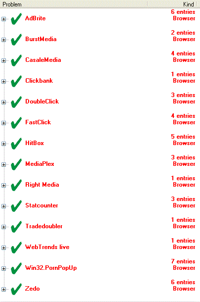

Búinn að keyra SpyBot, fann e-ð, efast um að það hjálpi.

Pósturaf MatroX » Mán 31. Jan 2011 23:47
nenniru að installa BlueScreenView og hægrismella á nýjasta dumpið og taka screen af properties
þessum glugga:

Pósturaf Viktor » Þri 01. Feb 2011 00:01

Re: BSOD hjálp?
Pósturaf MatroX » Þri 01. Feb 2011 00:09
þetta er að öllum líkindum hardware issue hjá þér
