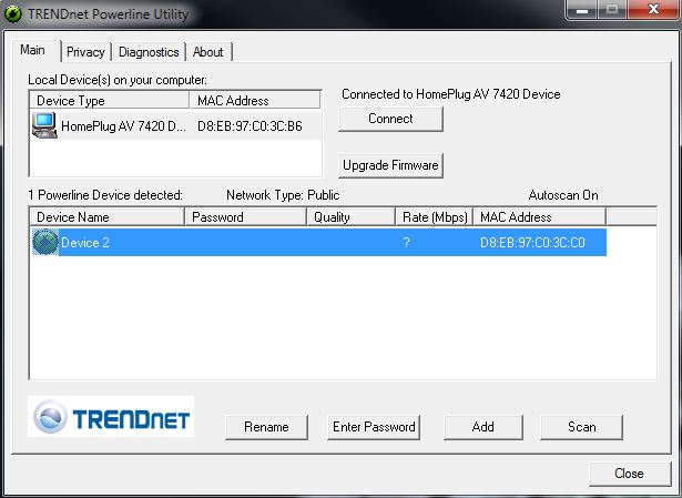

Sælir, keypti mér svona græju fyrir jólin og hefur hún verið að virka vel, núna ákvað ég aðeins að taka til hjá mér því að ég var að nota alltof langa snúru fyrir svona stutta vegalnegd. Ég tek græjuna úr sambandi og skipti í minni snúru (sem að fylgdi með) en núna eftir að ég gerði þetta segir fæ ég alltof svona -> :!: <- merki yfir lan kassan. Ef að ég næ tengingu er netið alveg ógeðslega slow og segir forritið ekki hvað þetta eru mörg mbps. Ef að einhver þekkir til þessara græju þá eru öll ljósin skærgræn ekkert flökt á milli rauðs eða appelsínuguls sem að þetta er vanalega. Vonandi er einhver hérna sem að veit hvað er að og hvað er hægt að gera til að laga þetta.
Mbk, Victor.

Setti gömlu snúruna aftur í ekkert gerðist. Unplöggaði svona báðu megin og ekkert gerist enn.
*EDIT*
Restartaði tölvunni og ég kemst inná netið. En þetta segir ekki hvaða hraða ég er með.
*EDIT2*
Er þetta eðlilegur hraði (er ekki með ljós) ?

Þetta er leyst (for now) ég ákvað að unplögga báðum gaurunum á sama tíma og stinga þeim í á "sama" tíma og komst ég þá inná netið. Og kom þá upp hvað netið var mörg mbps, en svo allt í einu datt þetta út en þetta er búið að vera í gangi í nokkra tíma án þessa að stoppa núna. Takk fyrir hjálpina :).
