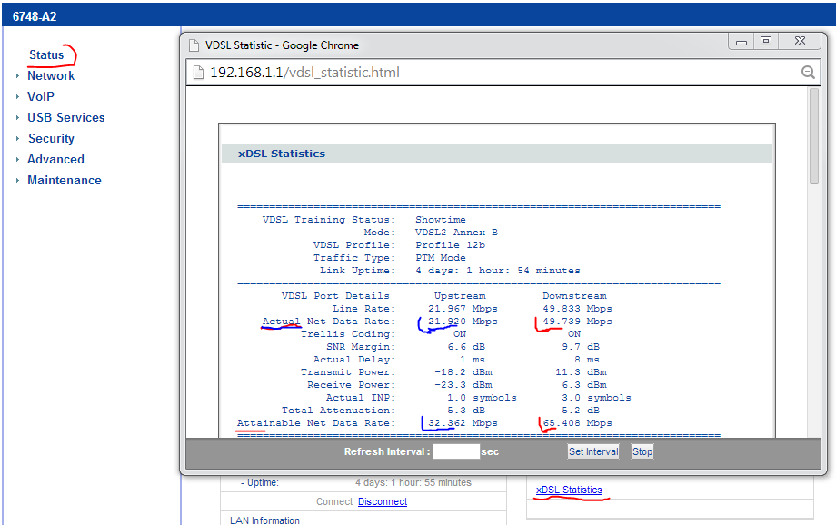

Þetta hljómar eins og lögnin sé tæp, myndi prufa að heyra í þeim aftur. Væri gott að prufa annan símtengil og athuga hvort mögulegur hraði hækki, sérð það undir DSL Statistics í routernum, attainable net data rate.
Ef mögulegur hraði er of nálægt raunhraða er hætta á því að sambandið slitni við álag.

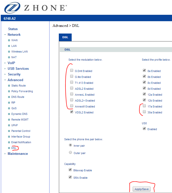

Kíktu líka inn á routerinn og athugaðu hvort að það sé búið að taka eftirfarandi hök úr, þá hætta þeir yfirleitt að slíta:

En kíktu hvað routerinn syncar á (attainable data rate) þar sem hann er núna, ef syncið er meira við inntak er lögnin úr inntaki ónýt.

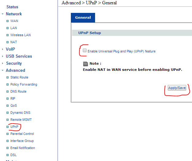

Það var notla hakað í allt nema UPnP, Ef ég haka úr DSL dæminu þá hakast úr öllu :/ Jakob sem sér um ljósnetið hjá Vodafone sagði að Svarti filterinn með: Line, Phone, Modem ætti annað hvort að vera í inntaki eða við símatengil og snúra úr tengil færi í line portið, routerinn í modem portið og heimasíminn í phone portið. Hann sagði að ég gæti ekki notað hvítu smásíuna lengur með VDSL. En routerinn er að sync-a svona:
