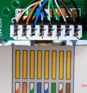

Er að leggja cat5 snúrur í öll herbergi í húsinu mínu. Er núna að setja upp utanáliggjandi cat5-tengibox sem ég get svo "pluggað" snúrunni í.
Málið er það að það er ekki sama tengingin á milli tengisins í snúru og tengingar í boxi (sjá mynd- í boxi er að ég að nota röð B). Og þegar ég hef tengt þetta saman þá skynar tölvan einhverja tengingu en hún dettur út og inn. Er eitthvað sem er að fara framhjá mér??
Note: ég hef prófað að tengja vírana í boxinu eins og í snúrunni en það gaf ekkert merki...
2014-07-16 18.06.14.jpg (267.83 KiB) Skoðað 6088 sinnum

þú ert með þetta utanályggjandi cat5 box og liklegast með það tengt þá, appelsínugulur/hvítur, appelsínugulur, blár, blár/hvítur, grænn/hvítur, grænn, brúnn/hvítur, brúnn.
en hvernig er það tengt hja þér á hinum endanum? þarf að vera eins tengt þar.

Eins og þetta hljómar og lítur út þá ertu að gera hlutina rétt, B staðallinn er notaður á flestum stöðum í dag.
Fáðu lánaðan paratester einhverstaðar eða verslaðu þér slíkann. Þá sérðu fljótt og örugglega hvort það sé sambandsleysi á einhverjum vír eða einhverjir af vírunum rangt tengdir.
Ég skýt annars á að veggtengillinn sé sökudólgurinn hjá þér, hvernig ertu að festa vírana í honum? Ertu með alvöru puncher eða ertu bara að nota skrúfjárn?

Þú þarft( LSA+) puncher á þetta tengibretti á myndinni. En líklega ("110") puncher fyrir veggtenglana nema þeir hafi lok sem notað er að troða vírunum niður á sinn stað .
Það er óþarfi að afeinangra vírana , tennurnar á tengibrettinu sjá til þess .

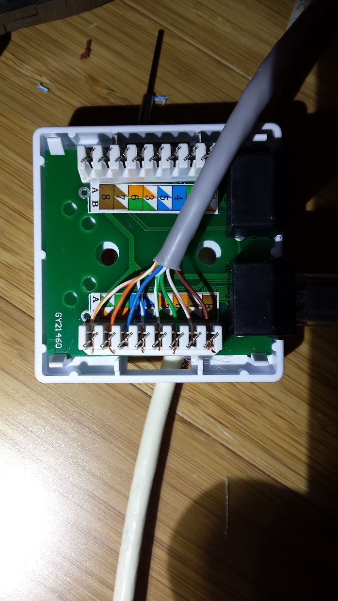

2014-07-16 23.21.59.jpg (276.19 KiB) Skoðað 5960 sinnum

dabbivilla afhverju er eitthvað verra að setja molan á "lagnavír" sem er bara cat5e kapall. Ef að þú ert ekki með töng í þetta að þá er það hinsvegar erfitt. :)
Molinn er rétt tengdur. Er með teikningu af netinu og snúru úr Elko til að bera saman og alvöru töng til þess að klemma á molann.

Ekki vera pæla í uppröðun vírana á tengibrettið , það er allt annar tebolli (litaröðin) úr tönnunum sem grípa í vírinn liggja rafrásir og liggja að cat5e plugginu hægra megin við og þar lendir þetta í réttri röð :) . Horfðu bara á litina við "B" þar sem þú hefur sett örina . Fyrsti pinni er orange/hvítur 2. er orange og 4. er blár ... restin segir sig sjálf þegar þú ert kominn í gang .
Ef þú ert bara að tengja venjulegan tölvukapal , kallaður straight through þá notastu við teikninguna sem þú settir þarna undir tengilinn til að bera saman :)
Ekki láta "A" línuna trufla þig , hún er bara til að sýna þér litauppröðun tengibrettisins ef þú ert að vinna við þetta í Ameríku ..

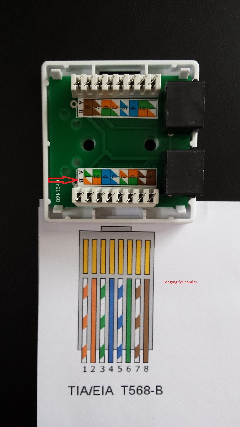

Þetta þarf reyndar ekki að vera svona flókið.
Kíktu bara á endann á snúrunni, og tengdu svo litina í sömu röð í boxinu. Þú myndir ekki fá fullt hús stiga á Cisco prófi, en þetta á samt að virka.
Þá þarftu ekki að breyta snúrunni/redda cat5 töng.
Sjá mynd, þú ert ekki að tengja græna og bláa eins.
Síðast breytt af Viktor á Mið 16. Júl 2014 23:47, breytt samtals 1 sinni.

þetta er alveg rétt tengd í tenglinum en ég er farinn að hallast að því að þú sért með RJ45 molan öfugan.
Nei sallarólegur þannig á röðin ekki að vera. nema að þú farir þá eftir númerunum.

Þegar ég skoða þetta betur, þá er snúran rétt - en litakóðinn á þessu boxi er vitlaus.
Tengdu boxið í sömu röð og snúran - og þú ert góður. Kannski tengdirðu þá í vitlausri röð seinast.
Málið er, ef þú nærð einu pari rétt(tveir vírar) þá ertu með 10Mb samband um snúruna - það gæti verið ástæðan fyrir því að þú hafir verið að detta út.
Þegar þú nærð tveimur pörum réttum, fjórum vírum ertu kominn með 100Mb samband.
Ef þú nærð svo öllum 4 pörunum réttum, þá ertu kominn með gigabit kapal(1000Mb).
Hér er til dæmis pinout af 100Mb kapli, þessi týpa fylgir ýmsum tækjum sem styðja ekki Gigabit:
