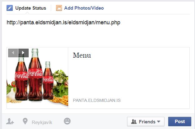

Haha nákvæmlega.
Þessi síða er skólabókardæmi um ófagmennsku. Ég myndi reyndar gefa henni 7 í einkunn ef þetta væri vefsíðunámskeið fyrir 7.bekk grunnskóla.
Afhverju er léninu redirectað á http://panta.eldsmidjan.is/eldsmidjan/menu.php ?
Afhverju er titill síðunnar "Menu"?
Afhverju er ekkert Favicon?
Afhverju eru engin og: tög fyrir samfélagsmiðla?
