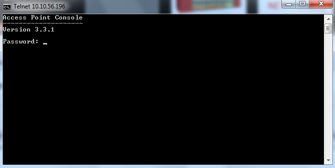

Er með hérna AP frá Zcomax model XI-1000, er ekki með passwordið inná hann og það er enginn reset takki á honum, ekkert
batterý heldur inní honum, get bara ekki fyrir mitt littla líf skilið hvernin ég eigi að factory resetta hann, kemst
á login síðuna ef ég tengist honum, en get ekkert gert án passwords.
Einhver sem getur aðstoðað mig með þetta?

Þú þarft að telneta þig inn í hann og reseta þar. Leiðbeiningar hér: http://www.zcomax.com/legacyProductSupport.htm

tdog skrifaði:Þú þarft að telneta þig inn í hann og reseta þar. Leiðbeiningar hér: http://www.zcomax.com/legacyProductSupport.htm
Bara strax og ég telnetaði inná hann þá er ég beðin um password.
Hvað gera bændur þá?
Ég er samt ekki með RS232 snúruna.

Þú lest manualinn sem er á síðunni sem ég linkaði í :)

Ok ég er búin að lesa hann og er engu nær.
Hvað ert þú að sjá sem ég er ekki að sjá?

Sýnist eina leiðin til að hreinsa út passwd sé að tengjast honum með RS232 portinu, þarft serial kapal til þess.
