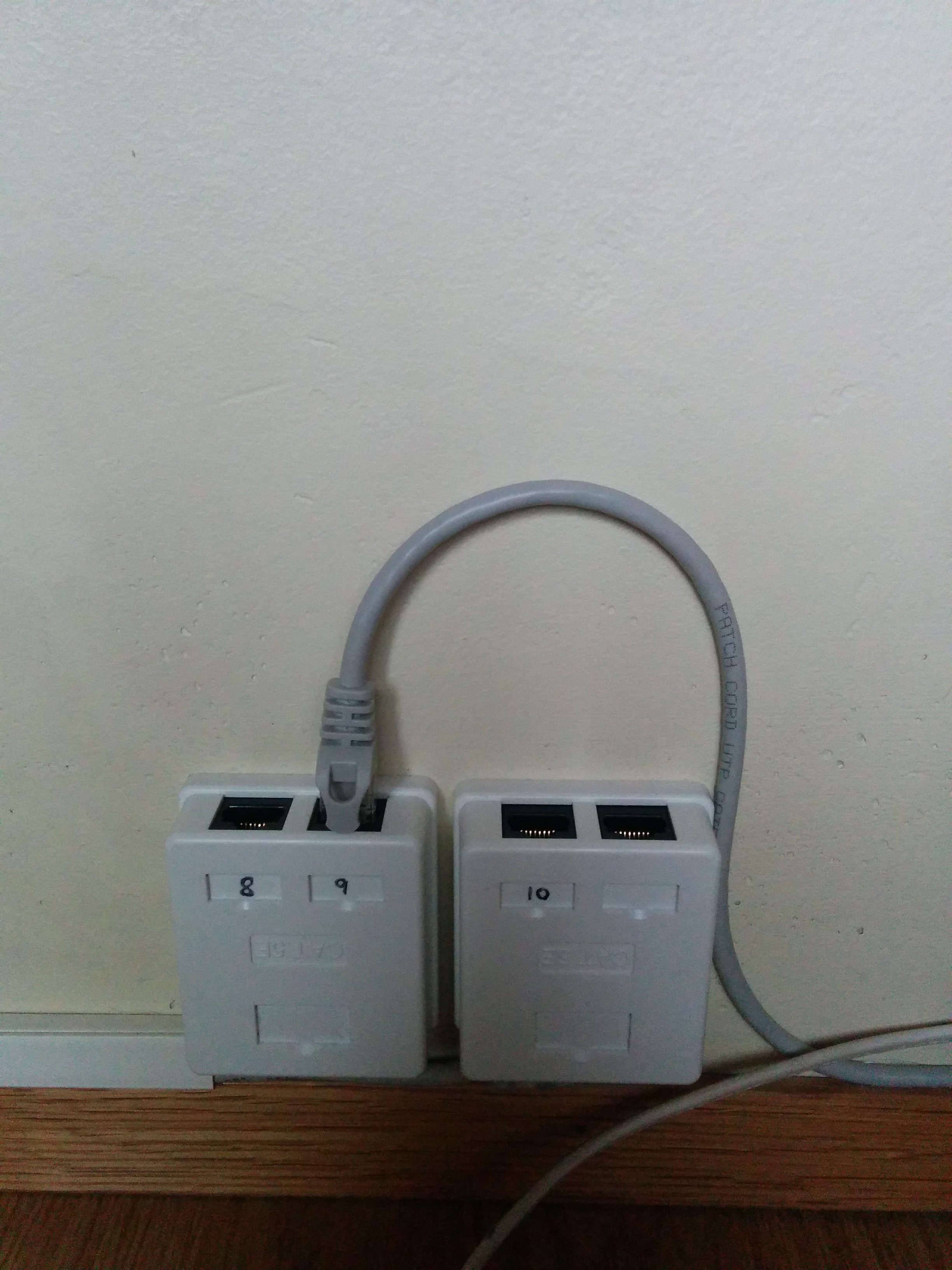

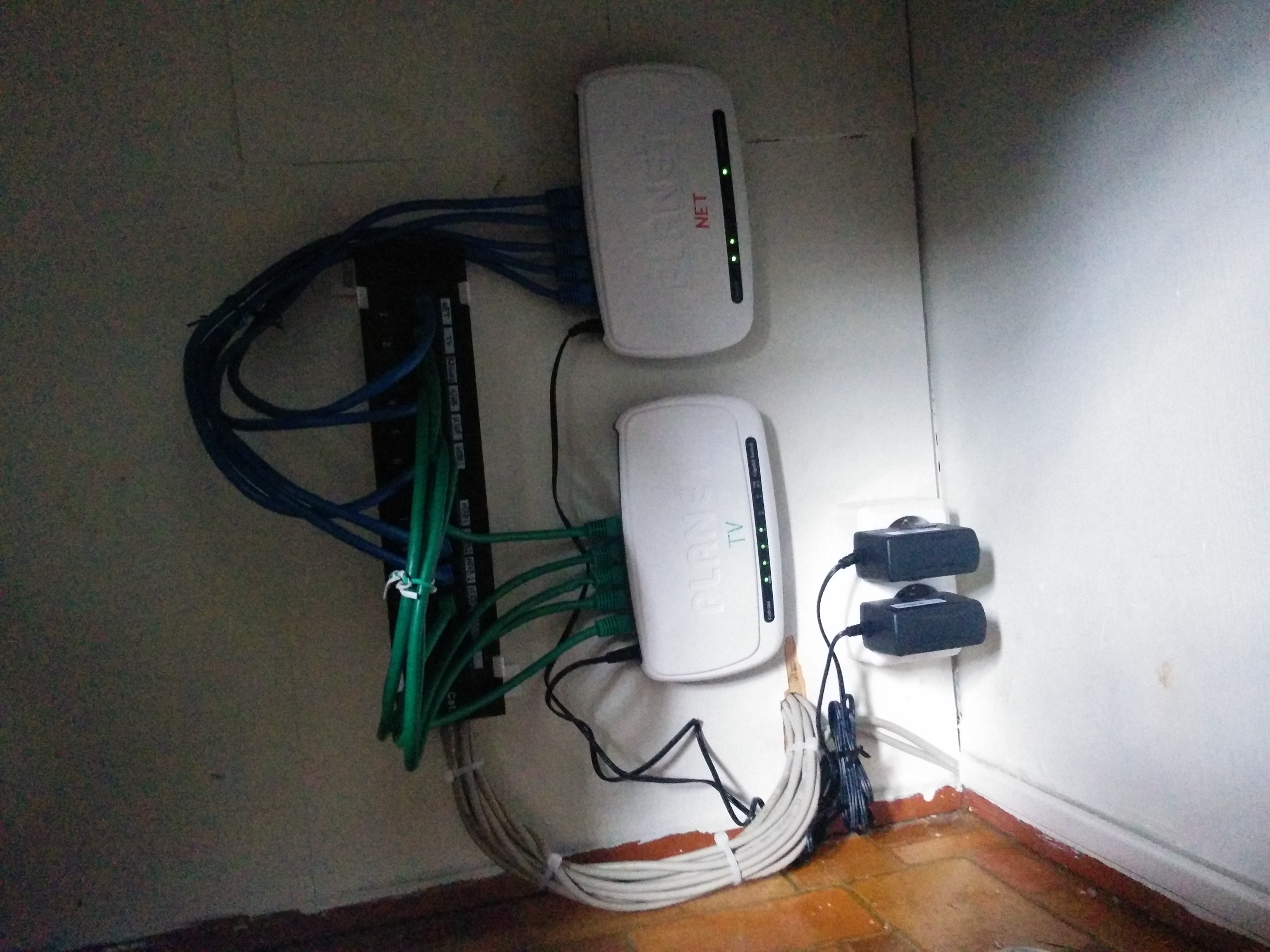

Var nú búinn að taka einhverjar myndir þegar þetta var ný uppsett.
Þegar að það togast í kaplanna sem liggja frá tenglaboxum þá missi ég samband, en bara við tölvu. Sjónvarpið sem er tengt í tengil 9 virðist ekki detta út við sömu átök. En eins og ég sagði þá efast ég að það verði eitthvað mikið um að strekkt verði á köplum, hef þá oftast með smá slaka. Allt í flottu standi með switcha og annað.

Dúlli skrifaði:Setti kallinn þetta svona upp ? Flottur frágangur fyrir gamalt hús
Jebb, þetta var bara korn ungur strákur, en með allt sitt á hreinu. Held að það sé ekki hægt að gera betur en þetta í þessum aðstæðum.

agnarkb skrifaði:Dúlli skrifaði:Setti kallinn þetta svona upp ? Flottur frágangur fyrir gamalt hús
Hefði sjálfur sett upp 10" skáp og haft allt klabbið í honum.

arons4 skrifaði:agnarkb skrifaði:Dúlli skrifaði:Setti kallinn þetta svona upp ? Flottur frágangur fyrir gamalt hús
Væri mjög kúl en money.

Hefði ég gert þetta myndi ég nota rétta lengd á patch köplum sko (seinni myndin) og einnig hefði ég ekki haft kapplana svona "einhvernegin" setta saman með dragböndum.
Einnig hefði ég EKKI snúið þessu uppávið vegna ryk eða rusl o.þ.h. sem gæti farið ofaní (fyrri myndin) einnig hefði ég frekar sett upp schneider net tenglana sem eru 45° niður á við í staðinn.
EN það er bara mitt álit. (er rafvirki og hef sett up svipað nokkrum sinnum áður)

Þetta eru 0.5 metra patch kaplar, þeir stystu sem ég fann.
Það eina sem er að er þetta slit sem verður á sambandi við tölvu þegar ég rek mig í eða togast á kaplinum.

Er einhver með einhverjar mögulegar lausnir á þessu vandamáli með þetta sambandsslit sem verður þegar strekkist á snúrunni. Hringja í rafvirkjan? Eða kannski bara nota lengri kapal með meiri slakka.....

Þetta eru bara lélegir tenglar myndi ég halda. Líklega ekkert sem þú getur gert annað en að A) skipta þeim út eða B) ekki toga í kaplana.

Gæti verið að hann hafi ekki fest eithvern vír eða par í boxinu sem gæti haft áhrif, við svona á helst að nota puncher, svo getur líka verið sambandsleysi í molanum ef hann hafi ekki gengið frá því rétt.
Hringdu bara í fyrirtækið sem gerði þetta og segðu að þetta sé ekki nógu gott, á ekki að vera þitt mál ef þetta er illa tengt.

Skoðaði þetta aðeins betur núna í morgun. Í þetta skipti prófaði ég að nota Cat5 snúruna sem strákurinn sem setti þetta upp skildi eftir og tengdi í sjónvarpið hjá mér. Núna tengdi ég hana beint í tölvu og prófaði þetta og viti menn hún heldur sambandi eins og hún á að gera! Skildi eftir nokkrar svona þannig að ég ætla að prófa fleiri.

Það náttúrulega segir sig sjálft að ef leiðslurnar eru ekki nógu langar eða þær strekktar og dýrin séu að fikta í þeim að það gæti orðið lélegt samband þannig að ávallt notið leiðslur sem eru nógu langar við svoleiðis aðstöður.
Annað er að það eru til nokkra "puncherar" fyrir mismunandi tegundir tengla og eiga þeir það til að eyðileggjast ef maður notar ekki rétta tegund (LSA, Krone og fleiri).
Einnig er ég vanur (úr því að þetta var gert af fyrirtæki) að not tæki til að prófa kappla/tengingar. Getur spurt þá út í það hvort þeir séu með skýrsluna yfir það (þó svo ég efast um að það hafi verið gert).

Urri skrifaði:Það náttúrulega segir sig sjálft að ef leiðslurnar eru ekki nógu langar eða þær strekktar og dýrin séu að fikta í þeim að það gæti orðið lélegt samband þannig að ávallt notið leiðslur sem eru nógu langar við svoleiðis aðstöður.
Allir tenglarnir virka, það er bara þetta eina vesen sem er að þannig að ég geri nú alveg ráð fyrir því að réttur puncher var notaður. Við fórum svo líka í prófanir með tæki sem prófar tengla og voru bara tveir sem voru með vesen sem var lagað auðveldlega.
