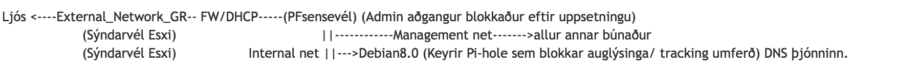

Mín uppsetning er á ljósleiðara og er eftirfarandi:
Ég setti upp Esxi á USB lykil sem er settur í USB tengi á móðurborði. Er með 2 stk 1TB diska sem eru settir upp sem datastore á henni (Raid1)
Það er uppsett eitt netspjald fyrir management netið á Esxi sem er á sama "subnet" og annar búnaður hjá mér innanhúss.

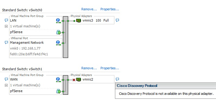

Það er uppsettir tvö stk. vswitch s.s. vswitch0 og vswitch1
Er með annað netspjald sem ég gaf nafnið External_Network_GR (það er ekki uppsett með passthrough). Þetta netspjald er WAN spjaldið þitt og eina sýndarvélin sem fær aðgengi að þessu spjaldi er PFSense vélin.
Kíktu á þetta: https://obviate.io/2015/08/31/tutorial- ... allrouter/
Ég renndi yfir þetta og sé ekki betur en að þetta sé eins og mín uppsetning.

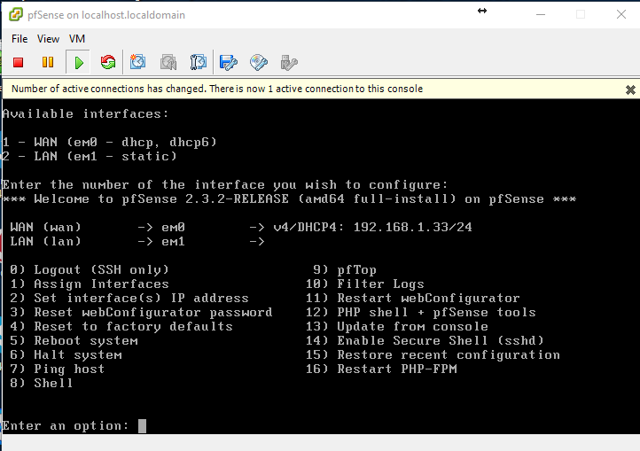

Þú ert að fá DHCP tölu á WAN spjaldið. Það er engin IP tala á hinu spjaldinu eins og sést á skjáskotinu hjá þér. Þú verður að setja upp IP tölu þar og setja upp DHCP úthlutun þar á bak við fyrir alla sem tengjast þar.
