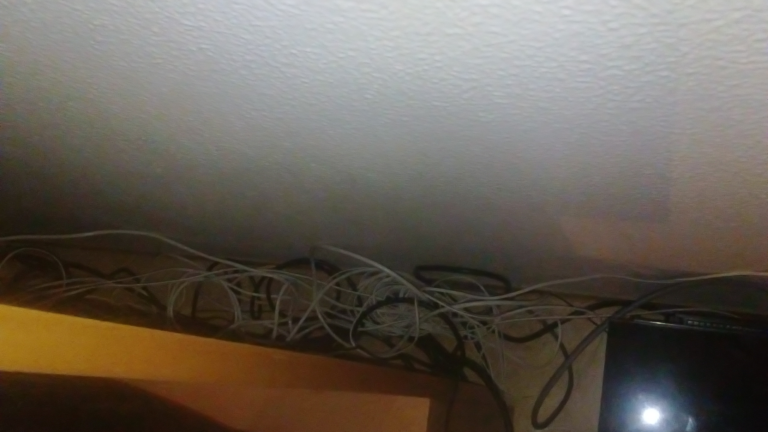

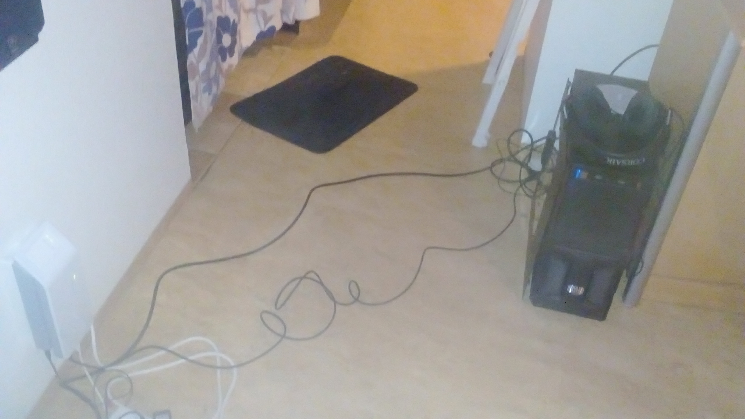

Hvar er hægt fá svona stykki hér heima ? skoðan fyrst hvað kostar hér áður en ég panta að utan er skoða að nota við powerline rafmagn um á tengja frá tölvunna í heimabíóið . https://www.amazon.com/Portta-PET30DT-E ... X7DMDW88E6
Er að skoða þetta með net yfir rafmagn https://www.tolvutek.is/vara/trendnet-1 ... r-einingar
er aðalega reyna minnka snúru vesen frá tölvunna í heimabíóið ! læt mynd fylgja með :-"
er reyna að laga til í snúru draslið hjá mér eins við bakið tv sjá á mynd búinn að skoða net box hvort rétt þýtt svipað hérn á link https://www.bluelounge.com/products/cablebox
