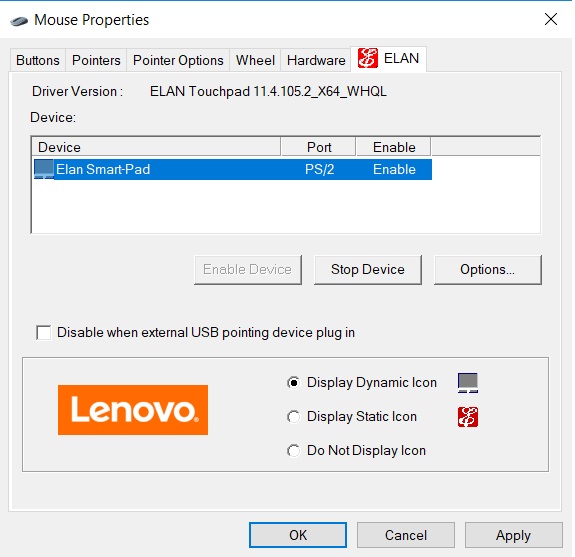

Ég er með Lenovo fartölvu. Ég þarf að alltaf að nota þráðlausa mús við hana, því að Touchpadið neitar að safe ast eftir restart.
Ég er búinn að sækja nýjasta driverinn frá Lenovo. Veit einhver hvað er að?

Þetta er f6 takkinn. ég prufaði að kveikja á honum og slökkva á honum en ekkert gerist.
Ég er ekki viss hvort að þetta hefur alltaf verið svona ég hef alltaf verið með mús.
Ég kanski prufa að uninstala touchpadinn og setja hann upp aftur

worghal skrifaði:búinn að prufa að fara í device manager og gera uninstall á touchpadinn?
hef fengið fartölvur þar sem netkortið er fast í disable og lausnin var að uninstalla net kortinu, það setur sig svo aftur upp sjálfkrafa, gæti virkað svipað.
worghal þú ert snillingur. Var búinn að prufa allt þetta var eina sem virkaði takk kærlega fyrir.
