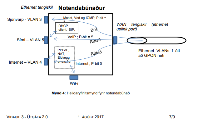

Ég hef einungis tengt router-a við ljósleiðara gagnaveitunnar.
En hef skoðað þetta skjal frá mílu:
https://www.mila.is/media/samningar/Vid ... 8.2017.pdf
Á mynd í viðhengi má sjá hvernig þeir lýsa þessu.
Eins og ég skil þetta þá er "Notendabúnaður" routerinn sem maður hefur.
Ef það er réttur skilningur, þá er Routerinn tengdur með 1stk ethernet yfir í ONT-una frá mílu.
Í gegnum þennan eina ethernet streng eru 3 VLAN
VLAN 3 sjónvarp
VLAN 5 sími
Vlan 4 internet
Svo er pppoe auðkenning á internetinu
Svo til að geta gert þetta, þá þarf að stilla þessi VLAN og pppoe í USG.
Ég hef lesið á erlendum forums að fólk sem fær þetta inn í svona VLANS, byrjar á að taka source-ið inn í SWITCH, til að skipta þessu þar í VLAN, minnir að það sé takmarkað í USG.
Þá geturu t.d. tengt ONTUNA í port 1 unifi switch, skilgreint öll þessi VLÖN.
Sjónvarp og sími þurfa ekkert að fara í gegnum router
Svo seturu router í PORT 2 á switch og hefur það á VLAN 4 taggað
Svo allt sem á að fá net verður stillt á VLAN 4 ótaggað á switcinum.
OG sjónvarp VLAN 3 ótaggað
sími vlan 5 ótaggað
En svona held ég að maður þurfi að gera þetta
Getur alveg allt verið misskilningur hjá mér, ég er þvímiður ekkert of klár í þessu.
En ég mun sjálfur bráðum fá ljósleiðara tengingu og þarf þá að velja um Gagnaveituna eða Mílu og það væri gott að vita nákvæmlega hvernig á að tengja Mílu með USG áður en ég tek þá ákvörðun.
Svo ef einhver getur leiðrétt mig /staðfest þetta þá væri það frábært
VLAN 3 sjónvarp
VLAN 5 sími
Vlan 4 internet
sími vlan 5 ótaggað
- mila.PNG (53.17 KiB) Skoðað 4935 sinnum
