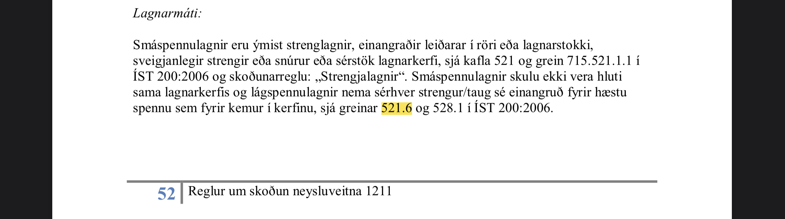

Til þeirra sem benda á að þetta sé ekki ólöglegt:
Það er stórhættulegt að setja búnað sem er ekki hannaður fyrir 240V í rör sem leiða 240V leiðslur.
Það fylgir þessu bæði íkveikjuhætta og hætta á rafstuði ef eitthvað kemur fyrir.
Í guðanna bænum ekki ræða þetta léttvægt, það er hægt að kveikja í heilli blokk með svona fúski.

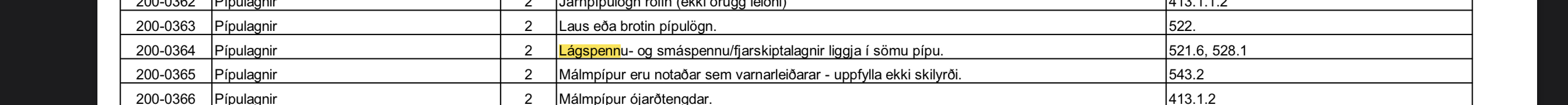

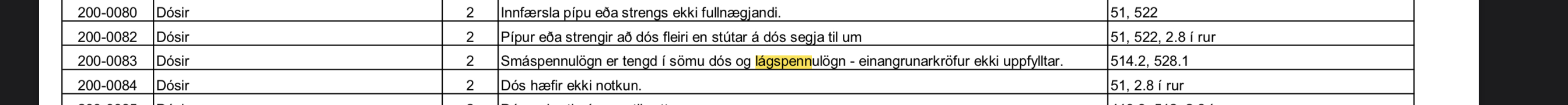

Hauxon skrifaði:Ég væri til í að kosta rannsókn þar sem cat6 snúra liggur við hliðina á 240V rafmagnsvír í 100 ár og fylgjast með hvernær kviknar í.
Ég skil ekki þetta attitude. Það er búið að benda þér á að þetta er ólöglegt og útskýra fyrir þér hvaða failure mode er verið að tala um og að ef þetta væri ástæða tjóns myndi Tryggingarfélag ekki bæta það.
Það skiptir engu máli hversu marga metra af cat snúru þú getur lagt í lágspennulagnir án þess að það kvikni í því.
