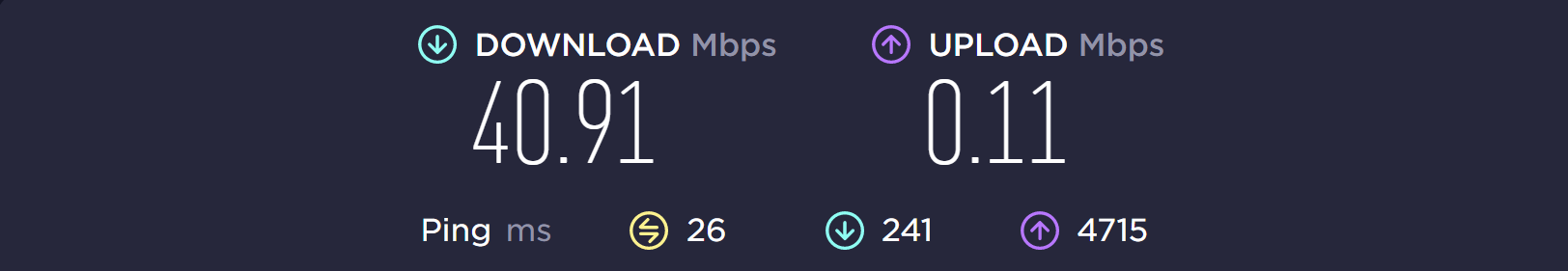

Þetta virkaði eins og í sögu fyrstu 4-6 mánuðina og oftar en ekki gengur allt fínt fyrir sig. En af og til upp á síðkastið, eins og akkúrat núna, gersamlega deyr allt, samanber skjáskoti að neðan.
Það virðist ekkert virka að restarta routernum eða jafnvel ljósleiðara boxinu.
Ég heyrði í símanum en þeir geta voða lítið hjálpað því ég er ekki með router frá þeim.
Þannig ég spyr, er þetta ORBI mesh kerfi bara rusl eða gæti vandamálið verið annað?
ALLAR hugmyndir vel þegnar!

Pósturaf izelord » Fim 08. Des 2022 23:52
