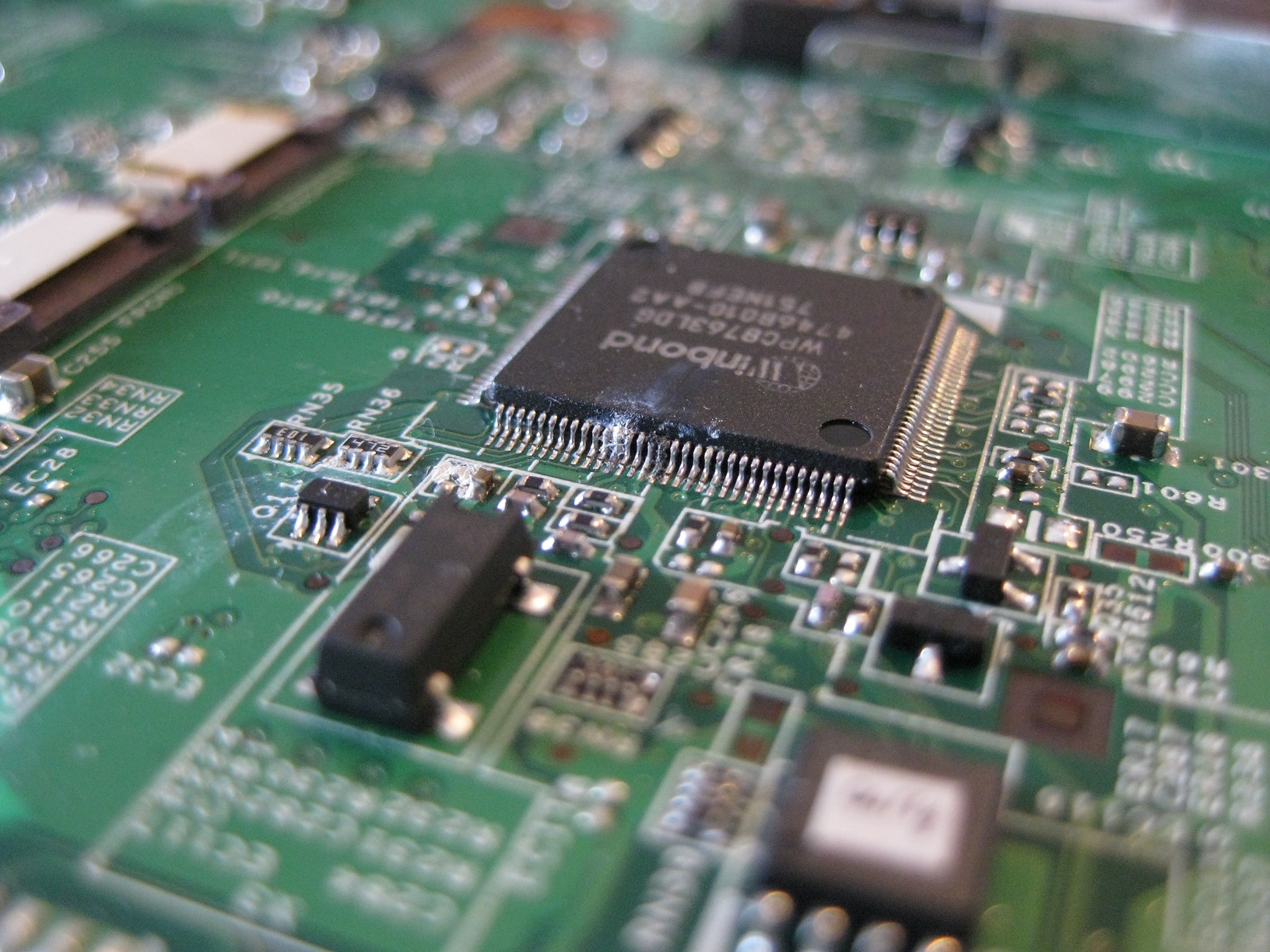

Einu sinni helti konan vatni yfir ferðatölvuna sína, lét mig ekki vita og ég tók hana með mér í skólannn.
Síðan drapst á henni í miðjum tíma og fór ekki aftur í gang (alveg dauð). Fékk síðan að vita seinna að hálft vatnsglas hafði farið yfir allt lyklaborðið og það hafði bara verið þurkað á yfirborðinu.
Eitthvað vatn hafði seittlað inní vélina dregið með sér óhreinindi og valdið skammhlaupi á einu chip-settinu þegar það þornaði.
Eftir að hafa hreinsað rásina þá hrökk vélin í gang og er enn í fullu fjöri rúmum 2 árum eftir það.
Gæti verið eitthvað svipað uppá teningnum fyrir þig, þ.e.a.s ekki nóg að þurka hana vel heldur þarf að opna hana og hreinsa.
