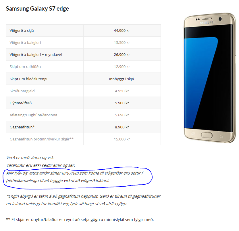

Segjast þeir hafa skipt um lím þegar að skjánum var skipt út? Kæmi mér á óvart ef þeir gerðu það ekki. Ef ekki, þá er síminn ekki jafn vel varinn og áður þar sem að þeir væru að nota. Það er líka spurning hvort þeir séu að framkvæma þéttleikamælingu eins og almennt er gert hjá verkstæðum umboðsaðila.
Tæknivörur: "Allir ryk- og vatnsvarðir símar (IP67/68) sem koma til viðgerðar eru settir í þéttleikamælingu til að tryggja virkni að viðgerð lokinni."
Sé ekki sambærilegan disclaimer hjá Viss, Epli, Macland. Kannski er þetta ekki jafnmikið atriði í iPhone eða ég bara ekki að sjá þetta.
Annars er held ég að það sé lítið sem að þú getur gert sama hvernig farið þar sem að um er að ræða vatnsskemmd. Ef þú átt einhvern séns til að fá þetta bætt verður þú, held ég, að sýna fram á að skemmdin kom til vegna lélegra vinnubragða því það getur líka alveg verið að þú varst bara óheppinn :/ Það er ástæða fyrir því að framleiðendur ábyrgjast ekki vatnsskemmdir þrátt fyrir IP rating vörunnar. Þykir annars leitt að heyra, alveg hundleiðinleg staða :dissed

Takk fyrir góð svör. Ég hef ekki heyrt það áður að það eigi að gera þéttleika-/þrýstimælingu eftir viðgerð en það er eitthvað sem mig langar núna að kynna mér. Ég fæ engar leitarniðurstöður um þetta -- eruð þið með einhverja hlekki sem ég get skoðað?
Sam
Póstar: 302
Reputation: 23
Re: Óánægður með Macland þjónustu, hvað er til ráða?
Pósturaf Sam » Mán 17. Feb 2020 21:25
https://tvr.is/thjonusta/verdskra/samsu ... xy-s7edge/
