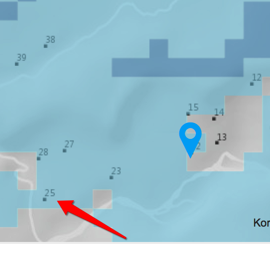

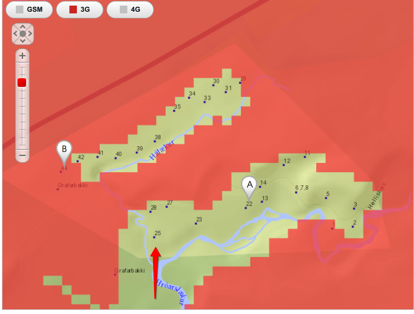

Við eigum bústað nærri Hellu og hann virðist vera staddur í dal þar sem að næst varla neitt síma né 3g samband (hvað þá 4g).
Við náum örlitlu net og símasambandi utandyra, en það er gloppótt í besta falli. Örlítið skárra hjá Símanum/Tal heldur en hjá Vodafone/Nova.
Myndi það breyta miklu að fá sér 4g loftnet á svæðið? Þarf ekki líka að kaupa router fyrir það? (samtals 40þ. kr fjárfesting ef keypt hér á landi).
Hér eru myndir sem sýna hversu svekkjandi þetta er (3g samband - Vodafone, svo Síminn):

Heppin við sem erum á lóð 26 (sem btw virðist vera á hvorugu kortinu). Við náum ágætu sambandi hjá símanum (2-3 punktar í 3g). 4G loftnet getur verið lausn en væri þá allavegana sniðugt að príla uppá þak með 4g síma til að sjá hvort þessir nokkrir metrar upp nái upp í merkið áður en er lagt í einhvern kostnað og erfiði.

Það er mikið verið að stækka 4G í dag og 3G. Og svo að auki eru þessi kort ekki 100% nákvæm. Stundum þarf mar bara einfaldlega að prófa á staðnum.
