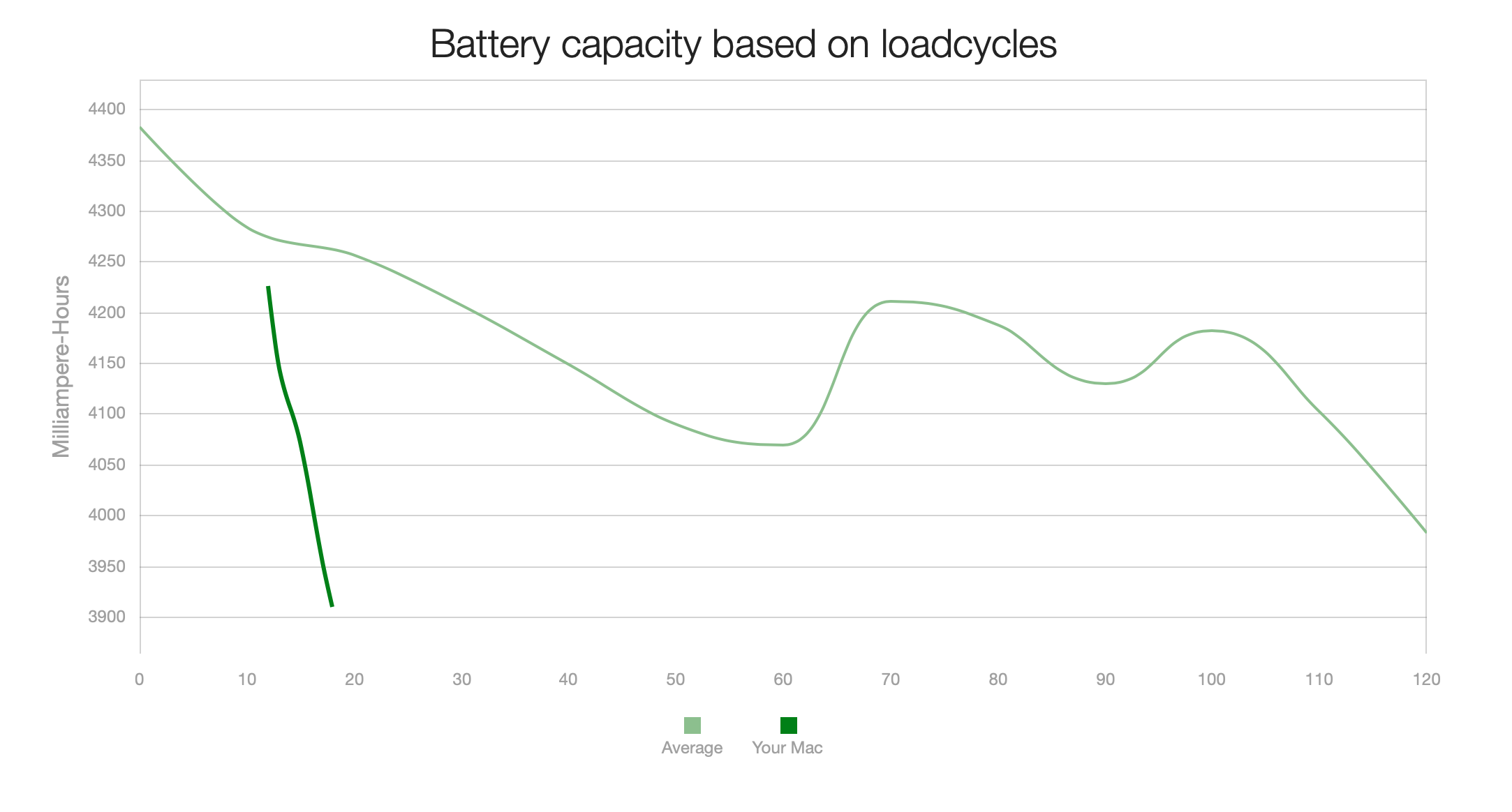

Pósturaf GuðjónR » Lau 05. Sep 2020 10:16

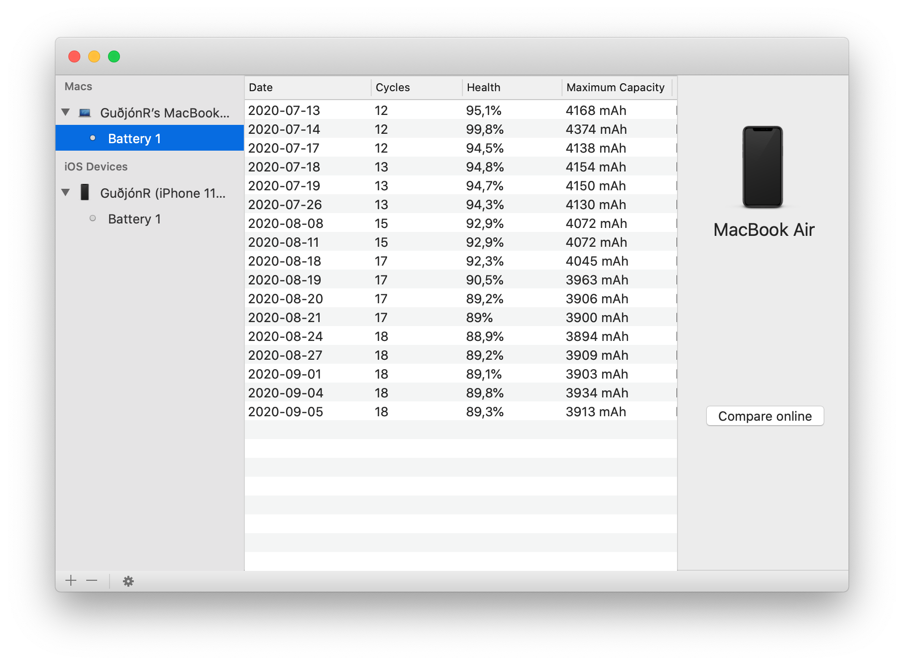

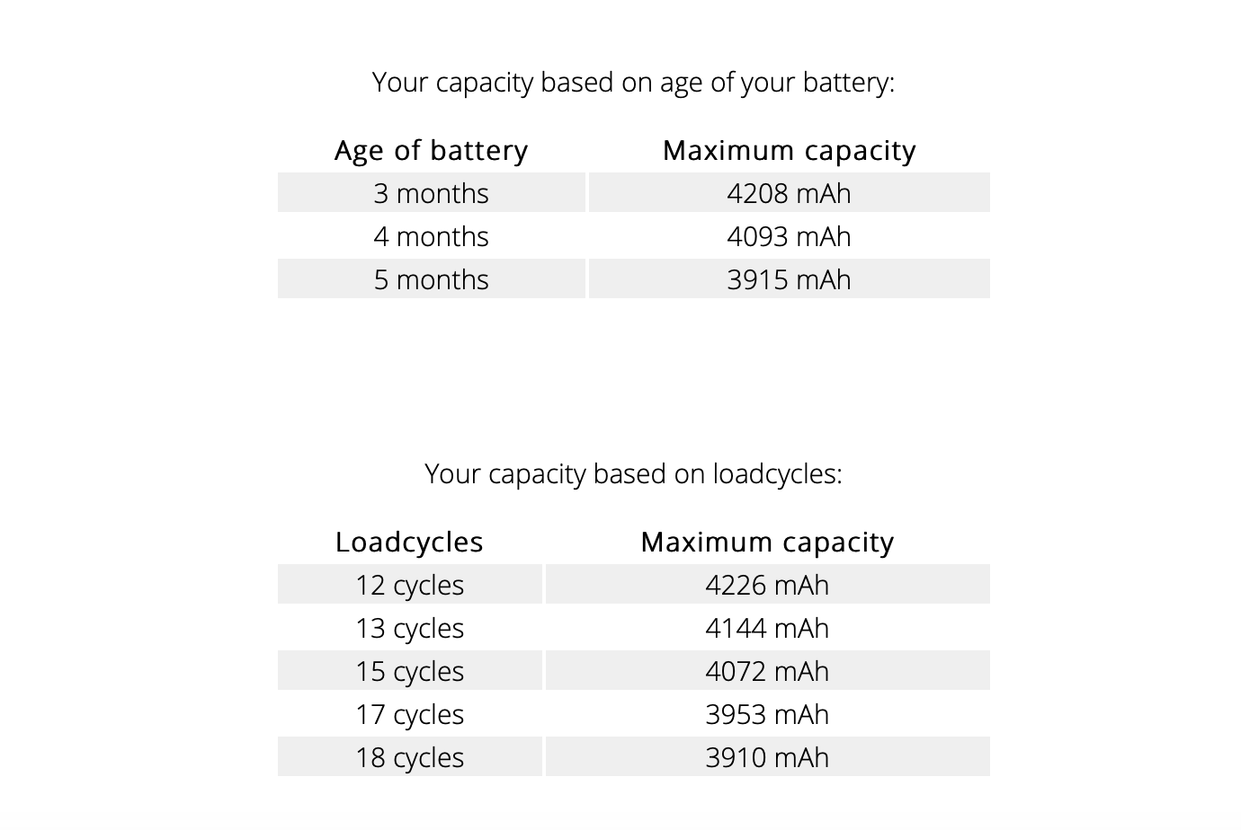

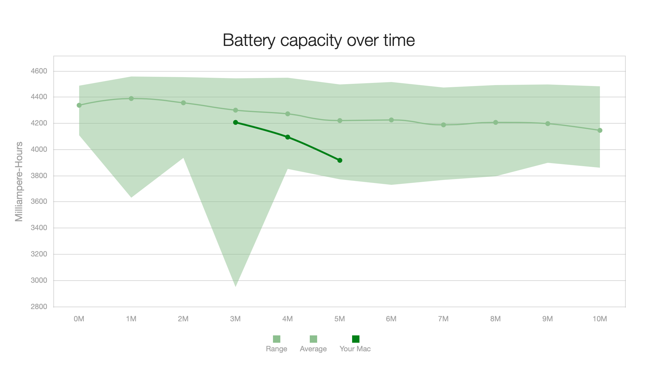

Er þetta eðlileg hnignun á MacBook Air 2020 rafhlöðu síðan 15.05 rétt tæpir 4 mánuðir en batteríð er fallið í 89.3%?

Mossi__
Póstar: 922
Reputation: 404
Re: Er þetta eðlileg ending á rafhlöðu?
Pósturaf Mossi__ » Lau 05. Sep 2020 11:30
Langt frá því.
Taka backup og bruna með hana beint í ábyrgð.

Pósturaf Hjaltiatla » Lau 05. Sep 2020 11:52
Nope , tékkaðu á ábyrgðinni.
3-5 ár eru raunhæfar væntingar á að batterý endist að mínu viti.

Pósturaf GuðjónR » Lau 05. Sep 2020 13:12

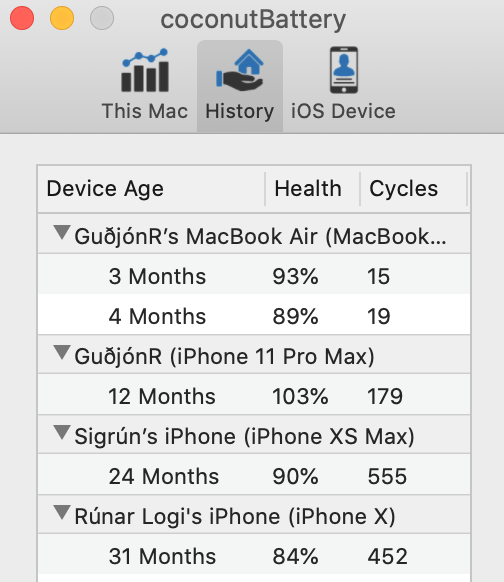

Já mér finnst þetta skrítið í ljósi þess að ársgamli iPhone sem ég er með er í 103% og tveggja ára sími konunnar er í 90% og þriggja ára sími hjá pjakknum er í 84%

Pósturaf jonsig » Lau 05. Sep 2020 17:04
Þetta er samt steady decline á chartinu hjá þér. Ertu mikið að geyma dótið bara í hleðslu eða ertu oft að nota bara 10-20% af hleðslunni og stinga svo aftur í hleðslu?

Pósturaf GuðjónR » Mán 07. Sep 2020 17:33
jonsig skrifaði:Þetta er samt steady decline á chartinu hjá þér. Ertu mikið að geyma dótið bara í hleðslu eða ertu oft að nota bara 10-20% af hleðslunni og stinga svo aftur í hleðslu?
Jú er kannski fullmikið með hana tengda á þráðin ...

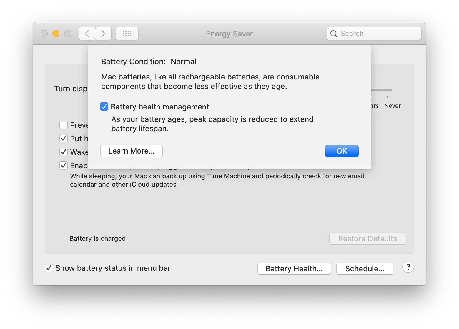

En ég fann út úr þessu!
Það er kominn nýr fídus í macOS sem kallast „Battery Health“ en því er ætla að lengja líftíma raflöðunnar með því að fullhlaða aldrei batteríið...

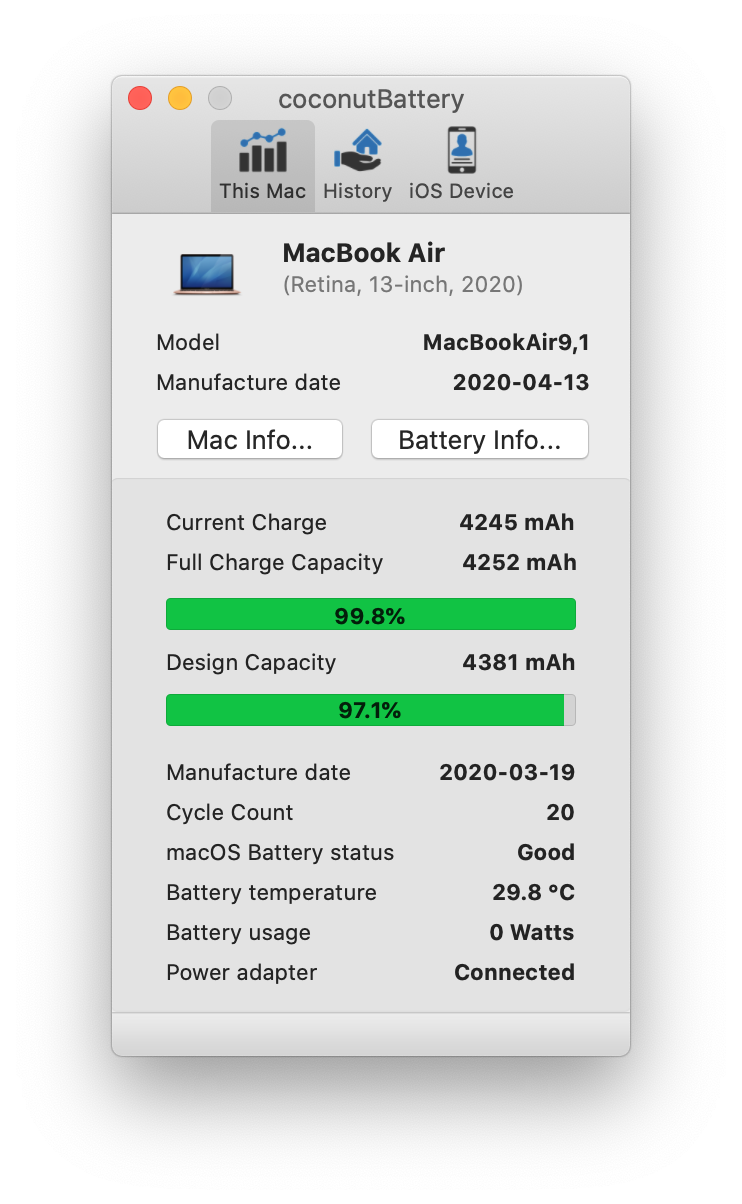

Ég afhaka það endurræsti og tæmdi rafhlöðuna og hlóð aftur í botn og þá poppar hún í 97.1% / 99.8% sem er bara nokkuð gott held ég.

Pósturaf Bourne » Mán 07. Sep 2020 17:43
Ég var að pæla það sama og JónSig, það fer mjög illa með þessa rafhlöðu að vera fullhlaðin 24/7.
Ef ætlunin er að hafa vélarnar alltaf í sambandi væri best að setja batterí threshhold í ca 80% og ekki hlaða yfir það.
Það er ástæða fyrir því að Apple reynir að geyma að hlaða símana uppí 100% á nóttinni þangað til rétt áður en fólk vaknar.
AMK taka vélarnar úr sambandi þegar maður stendur upp og vélin ekki í notkun.

Pósturaf Bourne » Mán 07. Sep 2020 18:08
Hjaltiatla skrifaði:Eftir því sem ég best veit þá eru Lithium batterí með vörn (auka rás/circuit) sem köttar á strauminn áður en batterí nær 100% hleðslu.
Ef maður ætlar að passa uppá batterí og vera með vél alltaf í sambandi þá er eflaust hentugast að taka batteríið úr vélinni (en hver nenir því svo sem).
Það köttar auðvitað á strauminn svo að þú yfirhlaðir ekki batteríið og það springi.
Það breytir því ekki að það er töluverður þrýstingur á batteríinu þegar það er í 100%.
Það tekur lengri tíma og meiri orku að hlaða batterí úr 50% í 60% heldur en 90% í 100%.
Líki þessu oft við vatnsblöðru, þegar þú er 100% full og útþanin verður hún töluvert fljótari aum heldur en ef hún er 80% full.

Pósturaf GuðjónR » Mán 07. Sep 2020 20:02
Já ég ætla að hætta að hafa tölvuna alltaf í straum, en þessi nýji fídus hjá Apple er sniðugur, kemur í veg fyrir óþarfa álag á batteríið. En ef maður virkilega þarf að fylla það þá er bara að slökkva á þessari vörn tímabundið. Þessi batterí eru hönnuð til að þola 1000 cycle's þannig að það þarf ekkert að spara þau.
