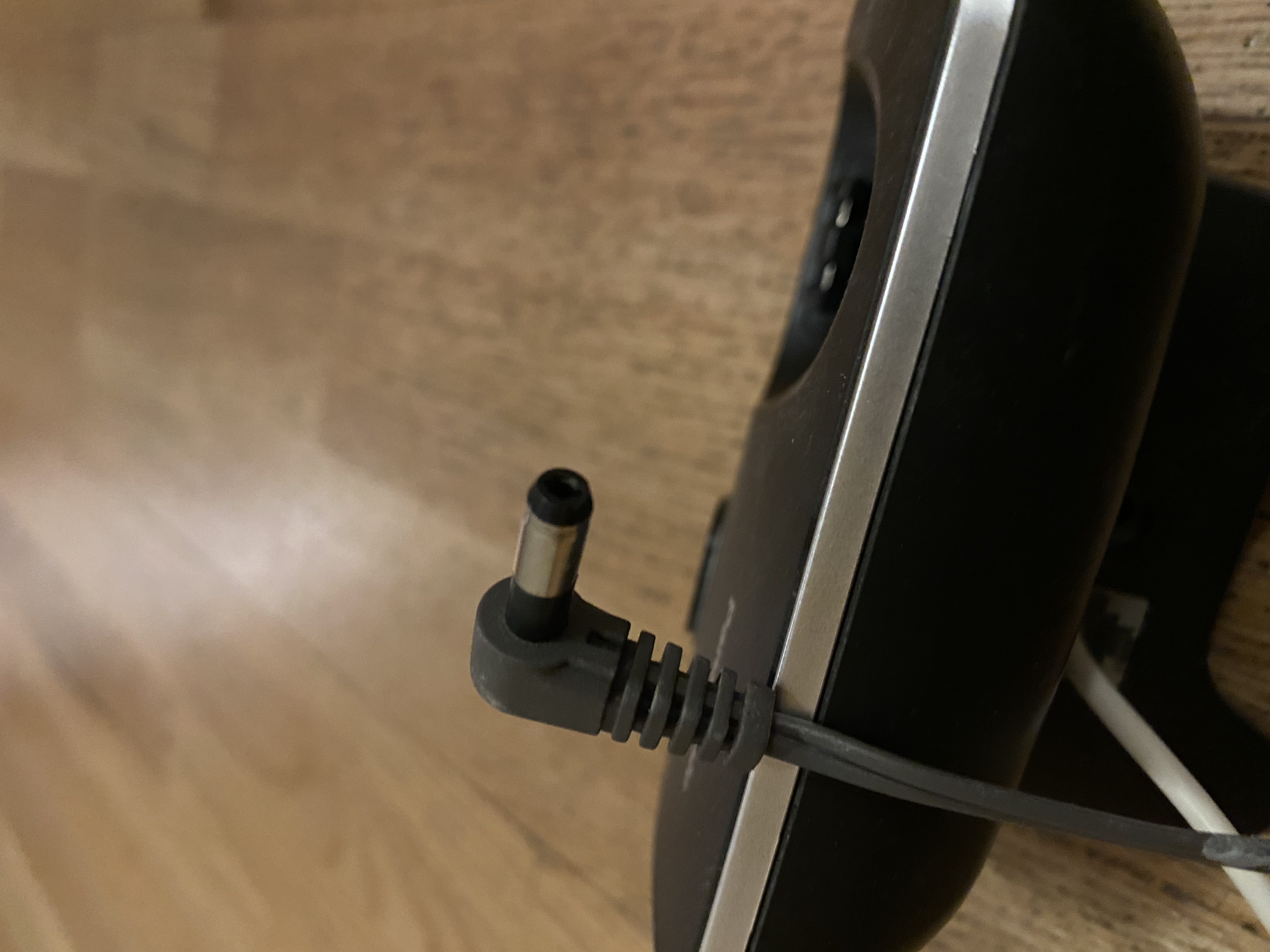

Gott kvöld.
Hvar get ég keypt framlengingu á svona barrel jack snúru fyrir þráðlausan síma? Helst hérna heima :)

Farðu með snúruna til rafvirkja og biddu hann um að framlengja hana fyrir þig.
Klippt í sundur og splæst sú lengd inn á milli sem þig vantar.

Hin leiðin sem er oftar einfaldari, það er að kaupa 230V AC framlengingarsnúru og færa þannig spennubreytinn með.
Varðandi framlengingu á DC hlutann, gæti verið íhlutir eða örtækni.

af Hlynzi
Annaðhvort hægt að klippa hana í sundur og lóða framlenginguna á milli eða panta hjá Íhlutum DC tengi bæði karl og konu og lóða nýjan kapal milli þeirra tengja og þá ertu búin að búa til framleningarsnúru.

Auðvitað hefði ég gert það og sleppt því að spyrja að þessu hér ef slíkt gengi upp O:) Snúran þarf í lagna stokk og því gengur auðvelda leiðin ekki upp ;)

Klippir bara og splæsir annarri snúru inní. Bara passa að nota snúru af svipuðum sverleika. Súper einfalt.
