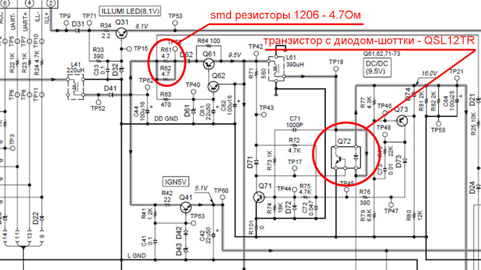

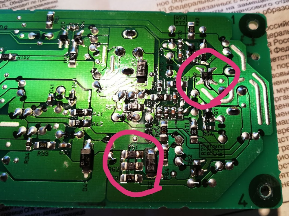

Myndir teknar af drive2.ru cachað af google, sýnist þetta vera það sama og þú ert með.
Kannski einhver klár sem getur fundið póstinn https://www.drive2.ru/l/490171630585118904/
Ágætt að bera saman spennur og sýnt er á teikningunni.
Er nokkuð öryggi í öryggisboxinu fyrir Climate control illumination ?

Byrjaði að googl-a suburu legaxy climate control, fann svipaði mynd og þína, leitaði eftir svipuðum myndum og fann bunch af myndum frá þessari rússnesku síðu. Veit ekki hvort síðan er hætt, eða blockuð útaf hún er rússnesk, en mig grunar að pósturinn snúist um sama vandamál og þú ert að glíma við.
Fann aðeins meira hér: (nota google chrome til að þýða yfir á ensku.)
https://subaru.spb.ru/viewtopic.php?t=16076 og hér https://vk.com/wall-12683934_74050
Kóði: Velja allt
RESULT:
Schottky diode - Murata MBR0540
Transistor - FZT1049 in SOT223 package
Resistor 4.7 ohm, 1/4 w (2 pcs)
held að þetta sé lausnin fyrir þig, nota FZT1049 og MRB0540 í staðin fyrir Q72 (skitamix :lol: ) og svo nýir R61 og R62
Edit: já eða kaupir orginal part af mouser
Síðast breytt af axyne á Sun 22. Jan 2023 19:03, breytt samtals 3 sinnum.

TP18 til GND þú mælir 1 ohm, það er skammhlaup á 9.5 rail hjá þér.
Díóðumælingar með transintorinn lóðaðan benda til hann sé í lagi.
Taktu L61 úr og mældu TP42 til GND og TP18 til GND
þá geturðu áttað þig á hvoru megin það er.

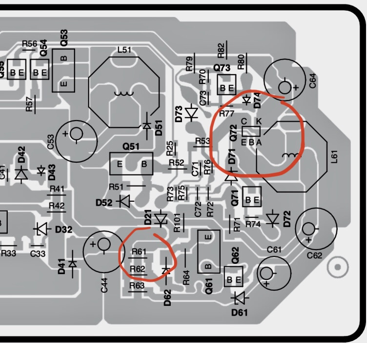

Gætiru nokkuð sett inná myndina af prentplötunni hvar á milli ég ætti að mæla svo ég sé 100% viss um að ég sé að mæla rétt. Er smá nýliði i þessu

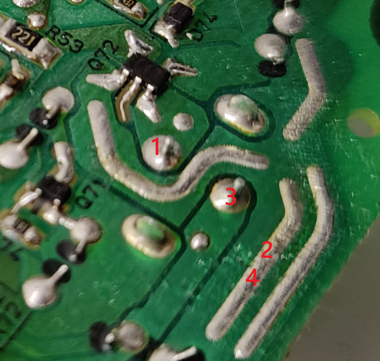

Pósturaf axyne » Mán 23. Jan 2023 19:41
Eftir þú tekur stóru spóluna út L61.
Mæla milli 1 og 2. Og svo 3 og 4.
andriki
Póstar: 520
Reputation: 38
Re: Vantar aðstoð með spennubreytir/aflgjafa
Pósturaf andriki » Mán 23. Jan 2023 19:49
axyne skrifaði:Eftir þú tekur stóru spóluna út L61.
milli 1 og 2 er 1.1ohm og milli 3og 4 er 1.367k ohm
axyne
Póstar: 1821
Reputation: 88
Staðsetning: DK
Pósturaf axyne » Mán 23. Jan 2023 20:21
andriki skrifaði:
Þeim megin sem rússa transintorinn er :) Mælirðu 1 ohm líka ef þú víxlar próbunum ?
Ef þú nærð honum úr án þess að skemma hann væri það næsta skref.
Ef skammhlaupið fer þegar þú tekur hann út þá er það líklegast málið.
Færð síðan jonsig til að kíkja í skúffurnar hvort hann eigi eitthvað mix fyrir þig

Eftir að hafa fjarlægt hann þá er núna 29.4k ohm
Hoppar samt mjög mikið til en ef held áfram að mæla í 4 sek þá endar hann í 29.4k ohm
axyne
Póstar: 1821
Reputation: 88
Staðsetning: DK
Pósturaf axyne » Mán 23. Jan 2023 23:53
andriki skrifaði:Eftir að hafa fjarlægt hann þá er núna 29.4k ohm
þá er þetta komið, nema það sé eitthvað meira farið í sjálfu display-inu

axyne skrifaði:
Getur prufað að fara með Datasheet-ið í miðbæjarradíó eða íhluti og fengið þá til að hjálpa þér að versla stakan NPN transintor og díóðu sem replacement. Síðan mixarðu þetta í.
Annað, ég image googlaði part numberið QSL12, og rambaði inná nýja rússa síðu sem linkaði inná complete service manual-inn

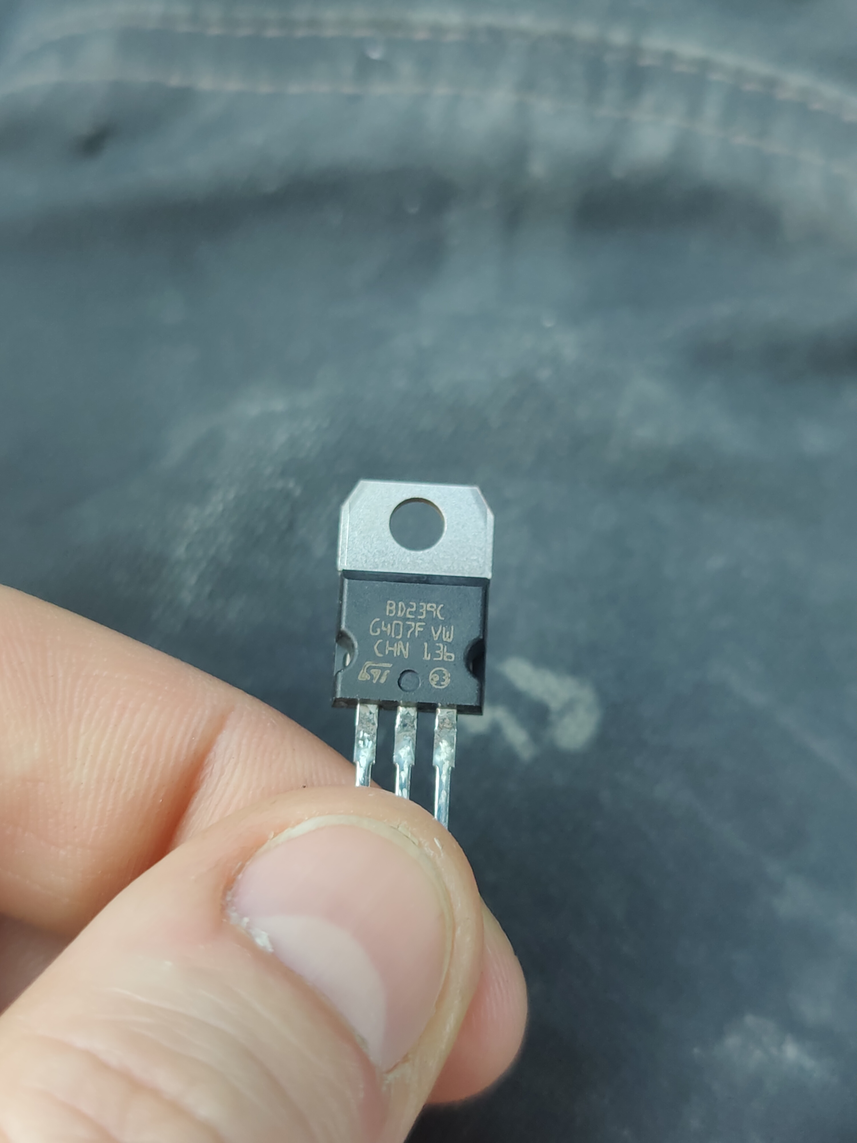

Gætirðu nokkuð gefið mér meiri upplýsingar um þennan transistorinn sem ég þarf að biðja um ?
andriki
Póstar: 520
Reputation: 38
Pósturaf andriki » Þri 24. Jan 2023 14:38
axyne skrifaði:

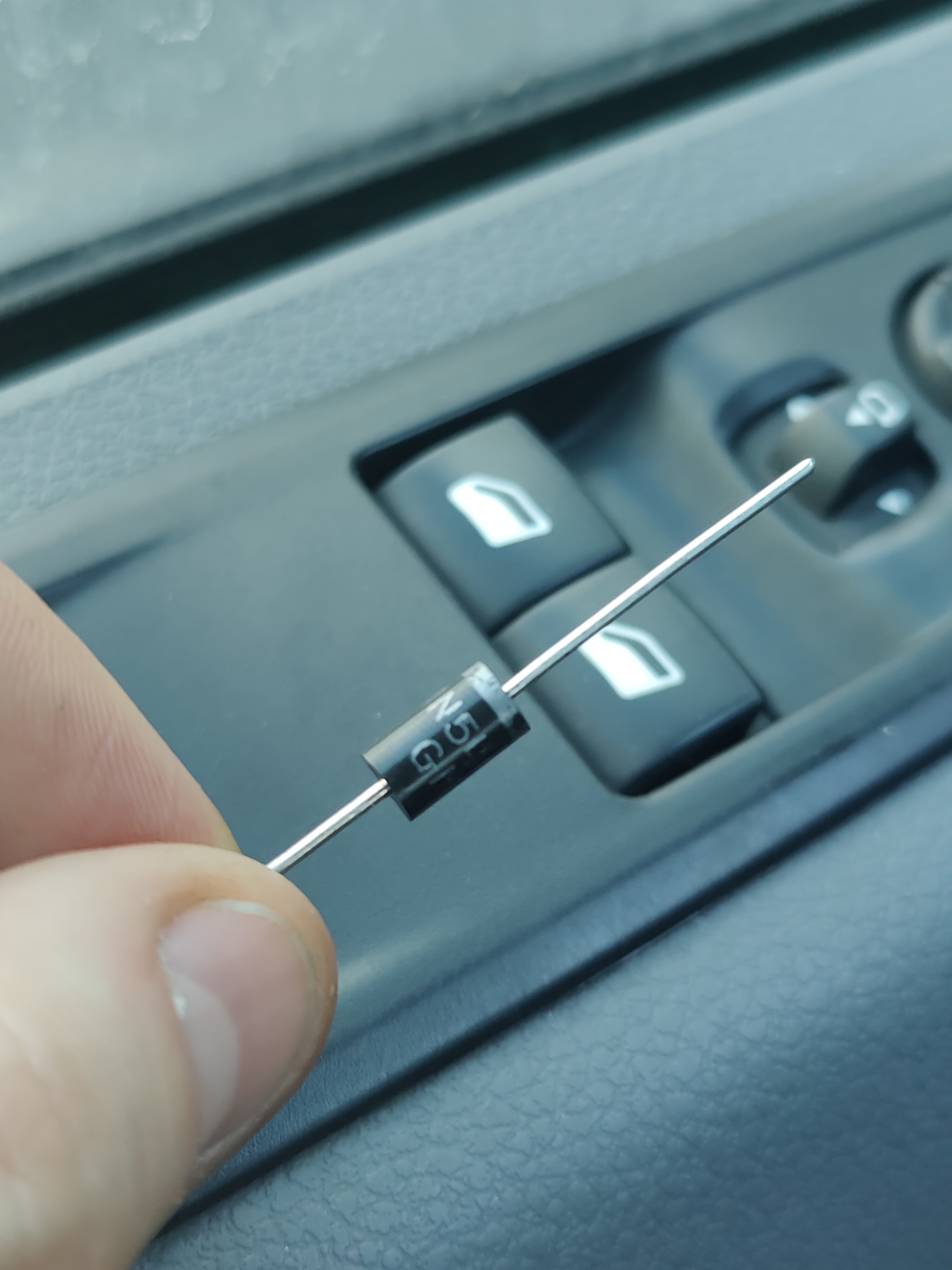

Myndi þetta virkar ? Það stendur IN5408 GM á díóðuni

Pósturaf axyne » Þri 24. Jan 2023 16:10
andriki skrifaði:Myndi þetta virkar ? Það stendur IN5408 GM á díóðuni og BD239C á Transistornum
Mæli ekki með því.
Mikið lægra gain á transistornum, díóðan gæti sloppið en færð lægri nýtni og reverse recovery noise.
Key specs sem ég myndi leita eftir:
Type: NPN
Transistor:
Max C-E voltage >= 30V
Collector current >= 1A
hFE min 270
Diode:
Type: Schottky
Reverse voltage >= 25V
Average forward current >= 0.7 A
Forward Voltage <=0.5 V @ ~0.5 A
