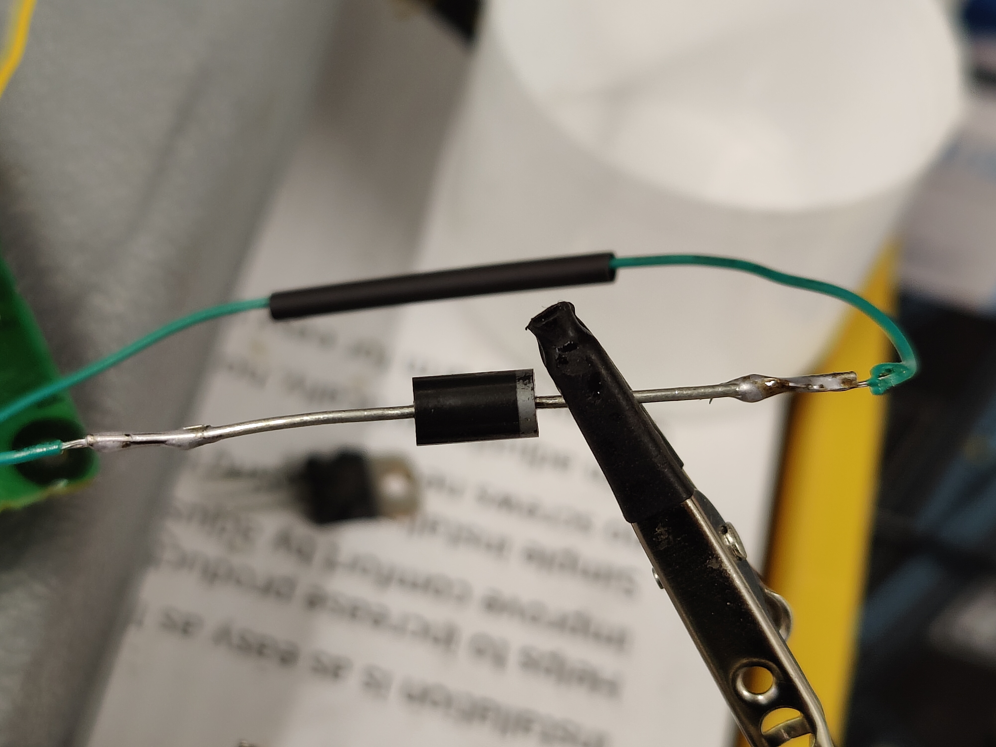

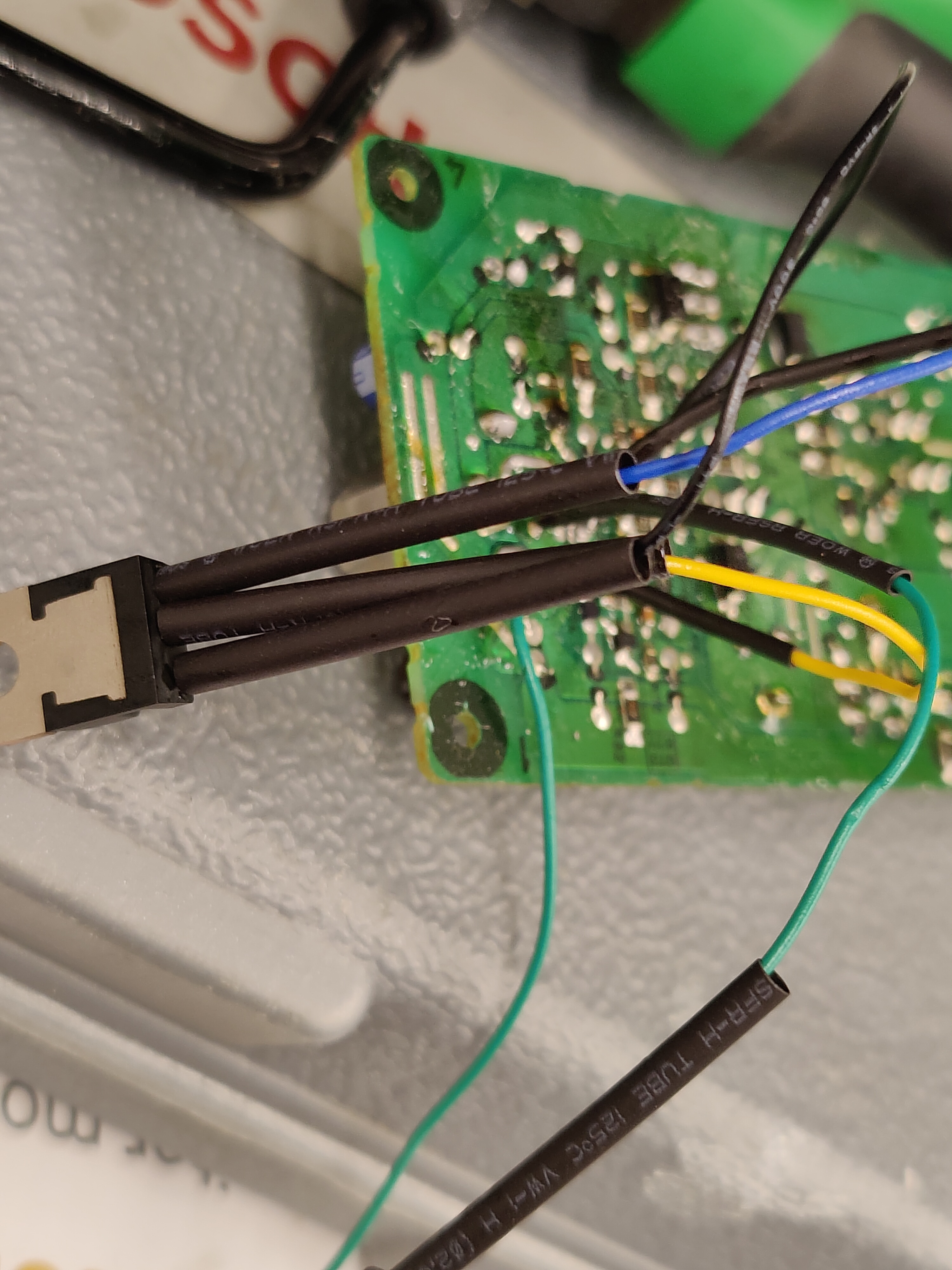

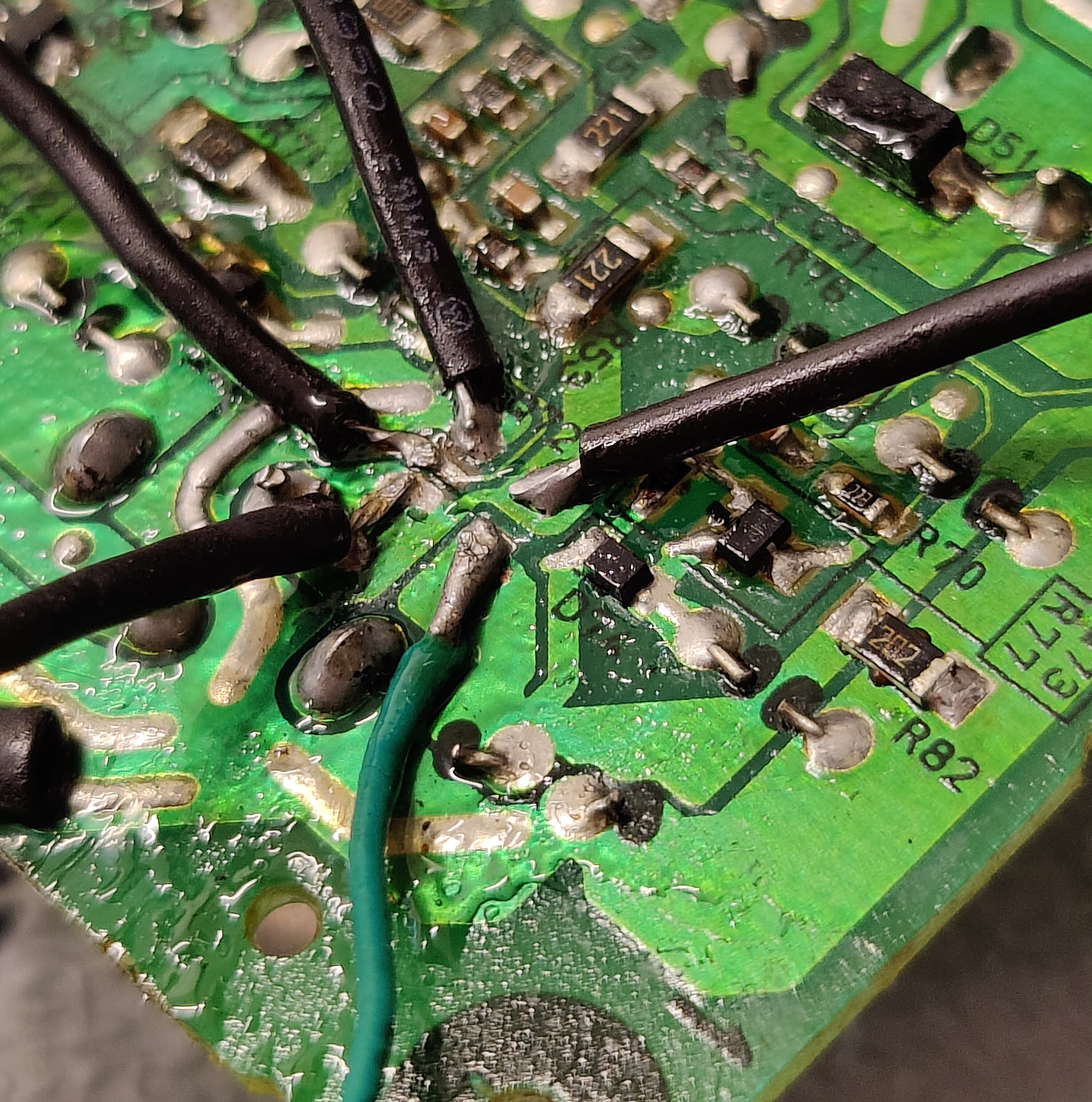

jæja er búin að lóða þetta og búin að mæla hvort það sé eth skammhlaup á milli lóðninga þar sem þetta vera frekar tight, allar vegna fyrir mína hæfileika með lóðbolta, virðist allt vera í lagi, sett nokkrar myndir af þessu þannig þið fagmennirnir getið hlegið aðeins,
eru þið með einnverjar athuga semdir með þetta áður en ég sett þetta í samband ?

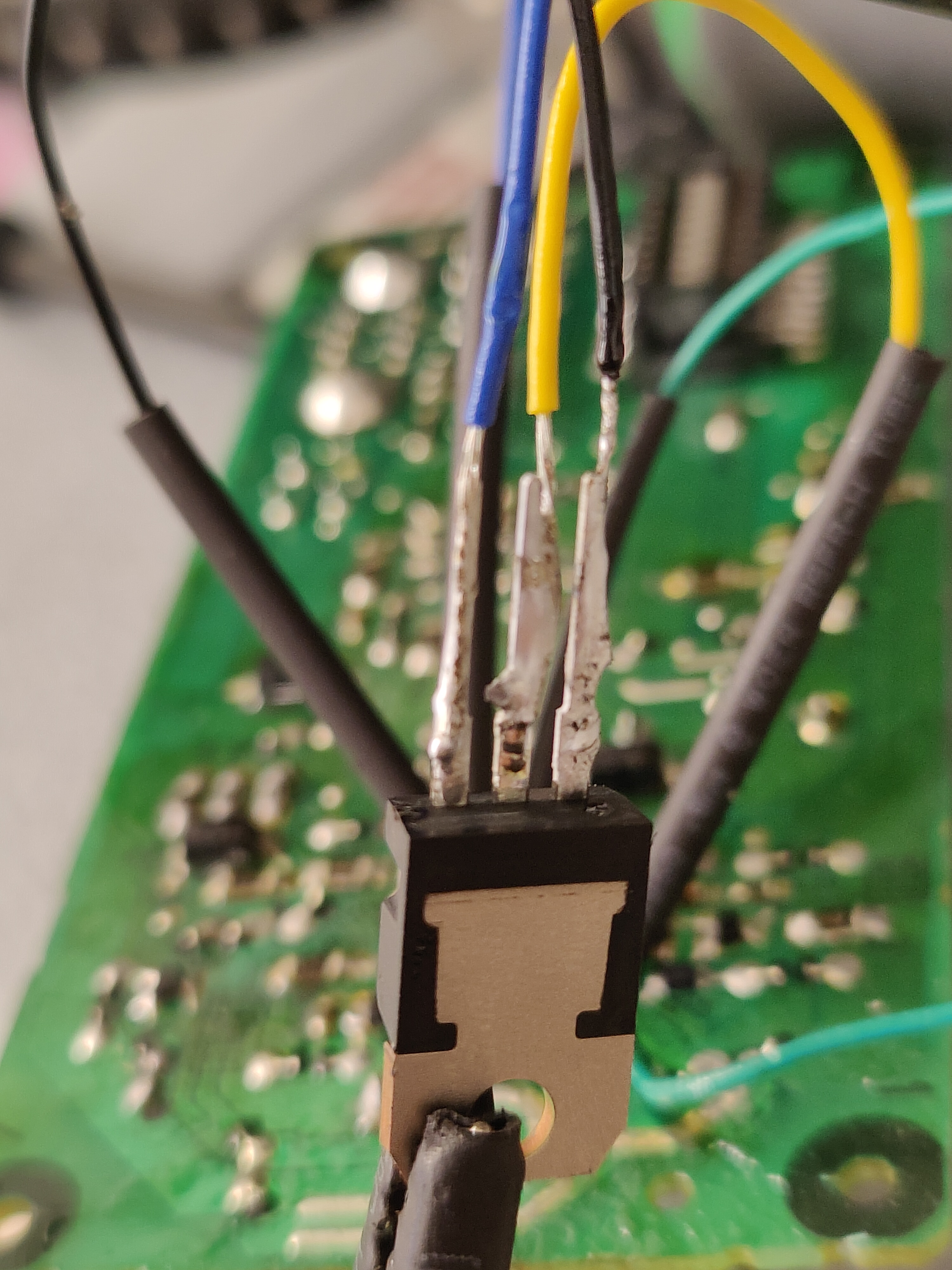

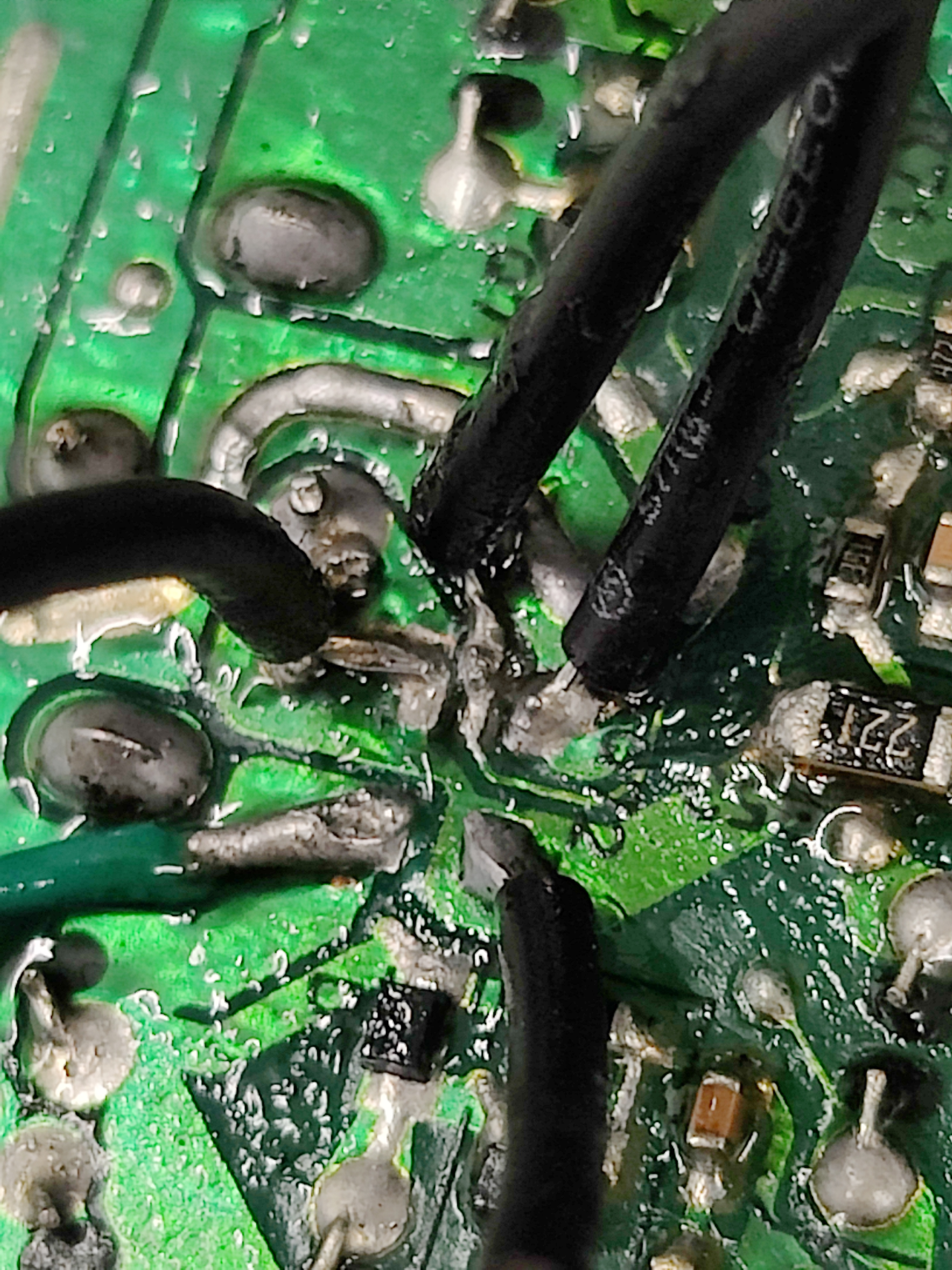

1.Of sverir vírar, gæti rifið upp fína treisinn fyrir B (base) þótt þetta sé bara test. Gætir notað strendinga úr CAT5e, amk hef ég oft reddað mér þannig.
2.Hvernig lóðtin ertu að nota ? þetta er ekki að fljóta nógu vel og lóðningar eiga að vera glansandi þegar þær eru nýjar þótt þetta væri blý-laust.
3.Hvaða hitastig ertu með á lóðboltanum ? mv skemmdirnar á silkscreen þá er eins og þetta hafi hitnað vel.
4.Er þetta flux splatter hjá þér ? :nerd_been_up_allnight
Þrýfa með IPA ,,, fæst í kemi og kostar lítið.
eth 30% alloy sem ég veit, en ju er með þetta flux notaði kannski aðeins of mikið af því haha https://www.aliexpress.com/item/3294859 ... 18028Akzbr, er með ipa skal þrífa þetta er með lóð boltan í um 400°C lóðbolti var gerður í fb(rafvirkja tíma) fyrir 10 árum eða eth , finnst hann alveg fínt allar vegna miða við byko og húsasmiðju lóðbolta
Síðast breytt af andriki á Mið 25. Jan 2023 17:02, breytt samtals 2 sinnum.

1. Henda þessu "tini"
2. Fá þér almennilegan lóðbolta.
3. þrýfa upp plötuna, helst með ultrasonic. Og líma föndrið niður með sýrulausu kítti.

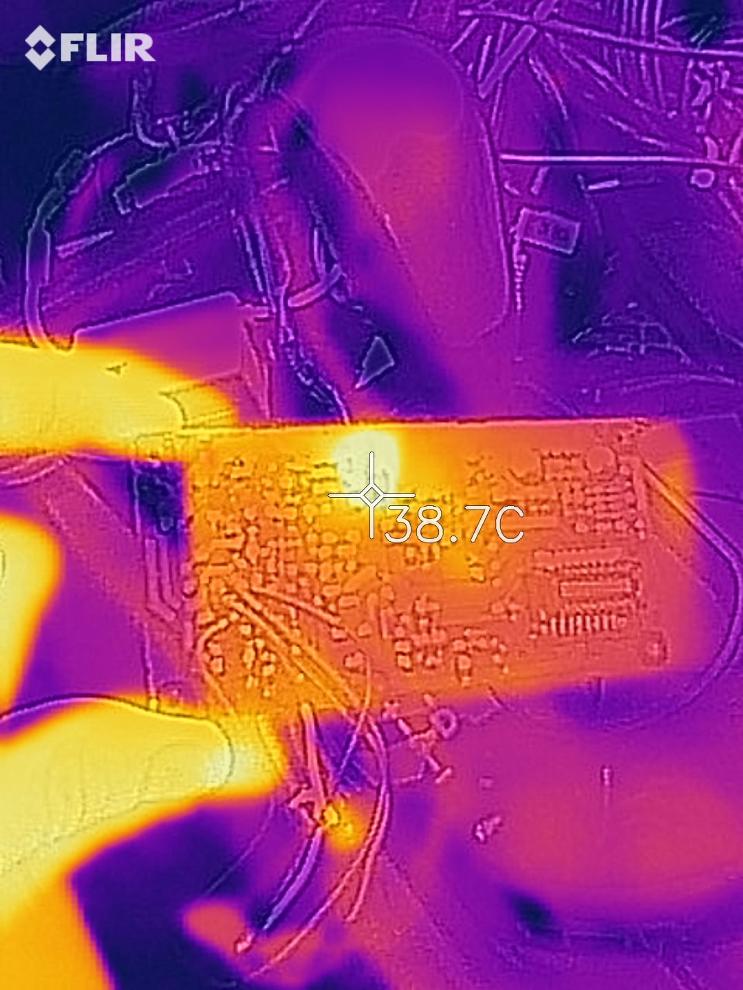

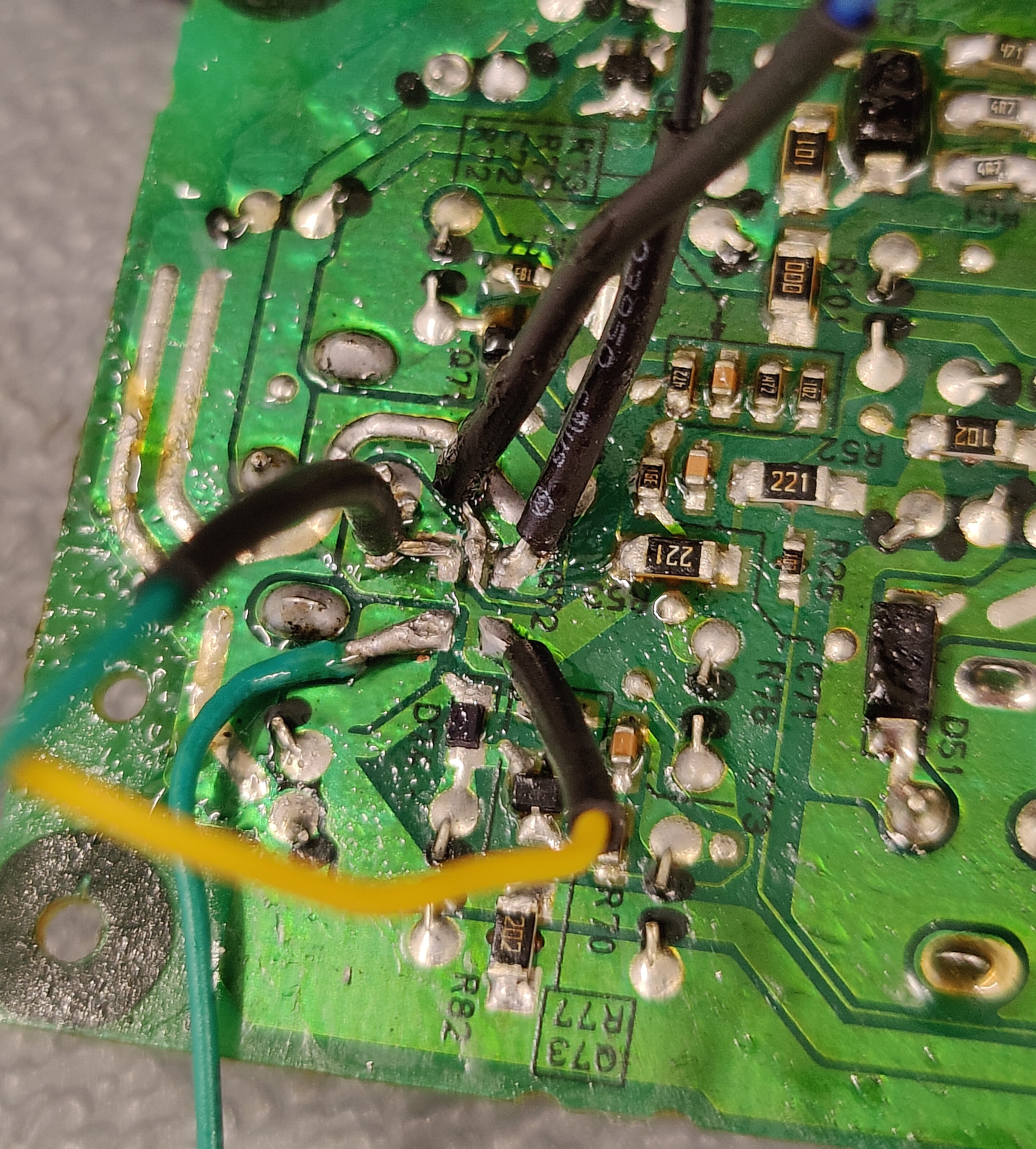

Ok takk en það eru góðar og slæmar fréttir. Það brann ekkert en það kemur ennþá ekki ljós á skjáinn og hitta. Hérna er hitta mynd sem ég var að taka

Þetta er fínn tími fyrir isopropyl alcohol (IPA) sem ég var að benda þér á.
Því er dreift á með eyrnapinna, þá sérðu nákvæmlega hvað er að hitna svona svakalega þegar það gufar upp.
(ipa) er tregleiðandi svo það er í lagi að subba því á eins lengi og platan er ekki í subbi sem blandast við IPA
Þetta er ekki massíft skammhlaup, þetta gæti líka verið skjárinn eða bilun ennþá til staðar.

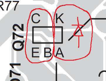

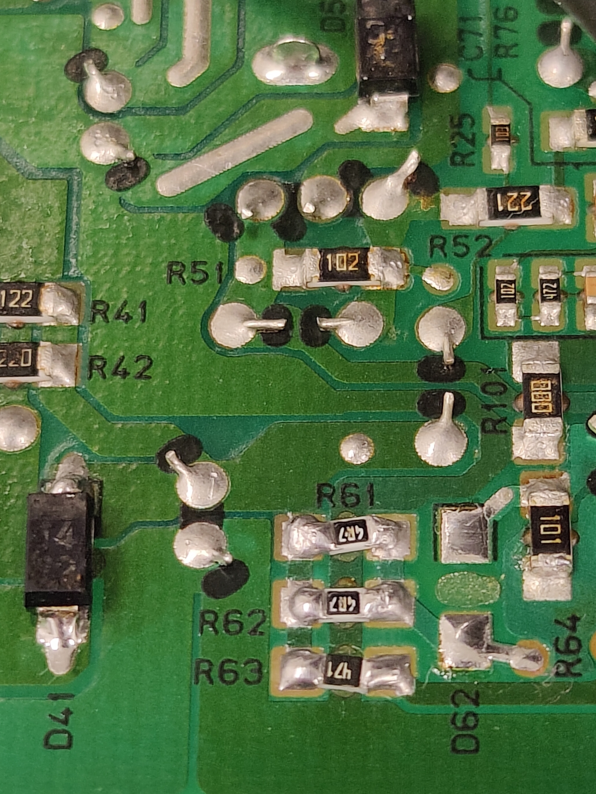

Getur verið að D41 sé á þessum stað ? það þarf að litast um eftir íhlutum sem geta losað þennan hita án þess að fuðra upp.
Það gæti verið sniðugt að fara yfir allar spennur á TP merktum á teikningunni sem þú fékkst.
Finna út hvar +/- fara inná sjá og sjá viðnámið.
Jafnvel fjarlægja D62 R42 með að losa annan endan, til að einangra bilunarsvæðið, því þessi Rail er biluð
Síðast breytt af jonsig á Mið 25. Jan 2023 17:40, breytt samtals 4 sinnum.

Pósturaf andriki » Mið 25. Jan 2023 18:19
Get ég mælt d62 til að tékka hvort hann sé í lagi ?
andriki
Póstar: 520
Reputation: 38
Re: Vantar aðstoð með spennubreytir/aflgjafa
Pósturaf andriki » Mið 25. Jan 2023 18:24
D62 er nær þessu en d41 en d41 er líka nokkuð nálægt

Sérð bæði þarna búin að taka d62 af

Pósturaf andriki » Mið 25. Jan 2023 18:46
Herna

þetta eru díóður, oft getur þú bara mælt þær með diode test sem er á öllum mælum nánast. annars bara losa þær upp öðru megin. Ættir að mæla 0.2(schottky )-0.7V(kísildíóða) í báðar áttir.
andriki
Póstar: 520
Reputation: 38
Pósturaf andriki » Mið 25. Jan 2023 19:23
jonsig skrifaði:þetta eru díóður, oft getur þú bara mælt þær með diode test sem er á öllum mælum nánast. annars bara losa þær upp öðru megin. Ættir að mæla 0.2(schottky )-0.7V(kísildíóða) í báðar áttir.
virkar ekki að taka hana bara alveg af og mæla þannig ?
