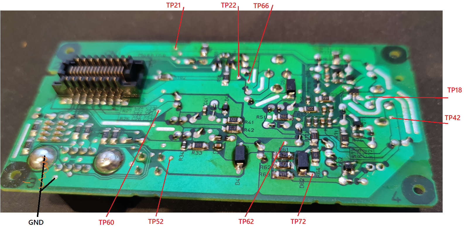

Mældu spennur, ekki með display-ið tengt.
- Mælaspennur.png (1.69 MiB) Skoðað 8149 sinnum

Re: Vantar aðstoð með spennubreytir/aflgjafa
Mældu bara t.d. TP18(test point).. með eða án skjás.
Þessir 4.7ohm resistorar sem þú ert alltaf að skipta um eru bara shunt. Þeir eru hluti af feedback fyrir high side switchið á L61 spólunni ósköp eðlilegt að þeir fari ef það ef alltof lágur impedans á þessari Grein/DC rail. Q61,Q62 Gætu verið fubar eða bilun í feedback í kringum þetta darlington par.
En því miður gæti rásin stútast aftur ef þetta er skjárinn... búinn að viðnáms mæla +/- inná hann ?

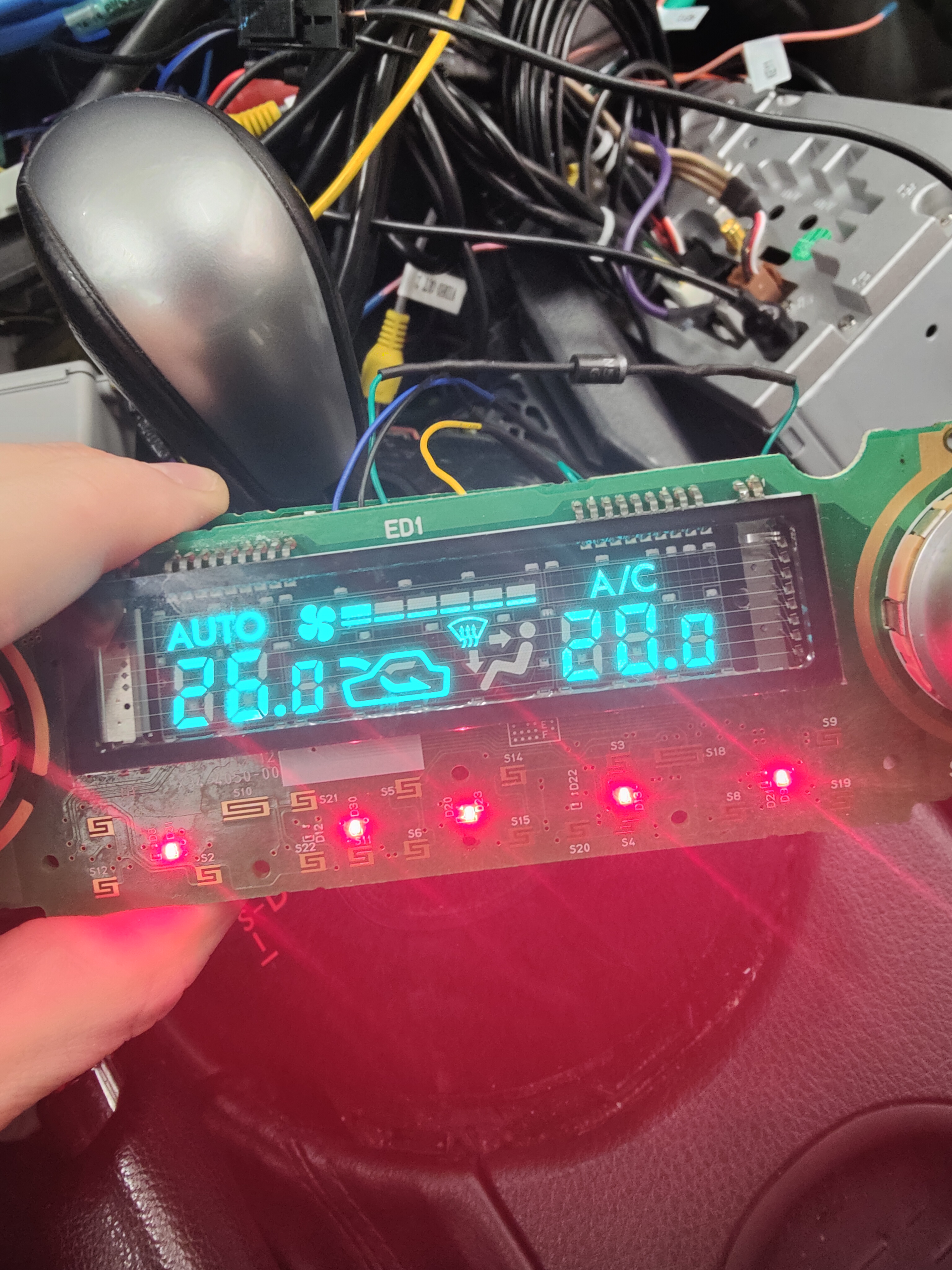

- IMG20230126203155.jpg (2.71 MiB) Skoðað 8050 sinnum

andriki skrifaði:Boooom þið eruð snillingar!!!!
Takk æðislega fyrir hjálpina eigið inni feitan greiða hjá mér
Flott mál
Gangtu síðan almennilega frá þessu svo þetta detti ekki í sundur þegar þú ekur ofan í næstu holu. Eða komandi kaupandi af bílnum.
ég átti allan tíman held ég To-92 transistor sem þú hefðir getað notað og díóðu í SOD-123FL húsi,
Það hefði verið hægt að setja þá componenta beint á gömlu footprintin til að vera ekki með þessar leiðslur útum allt.
Venjulega þurfa Low-side transistorarnir að vera örlítið massaðari en high side transistorarnir því spólan er lengur að afhlaða sig gegnum álag en að hlaða sig upp.
