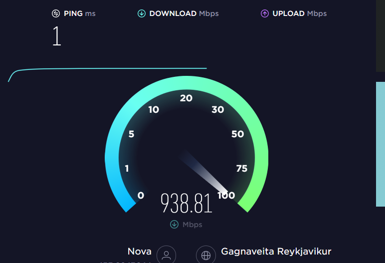

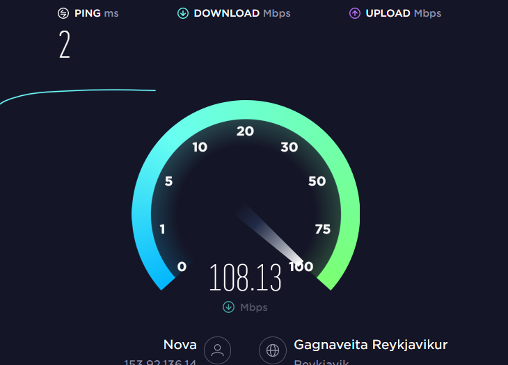

osek27
Póstar: 434
Reputation: 46
Staðsetning: 815
Re: Þarf að reboota router daglega! Fast í 50mbps HJALP
Pósturaf osek27 » Fös 09. Apr 2021 10:38
ja allt er eins og á að vera eftir reeboot. Svo eftir einhvern X tíma er netið orðið lelegt og þegar ég prófa það er það fast í 30-100mbps þangað til ég reeboota. Stundum þarf ég reeboot 2x á dag og stundum 1 á 2 daga fresti. Mjög spes.
1 gigabit.PNG (65.2 KiB) Skoðað 6356 sinnum
Síðast breytt af osek27 á Fös 09. Apr 2021 10:39, breytt samtals 1 sinni.

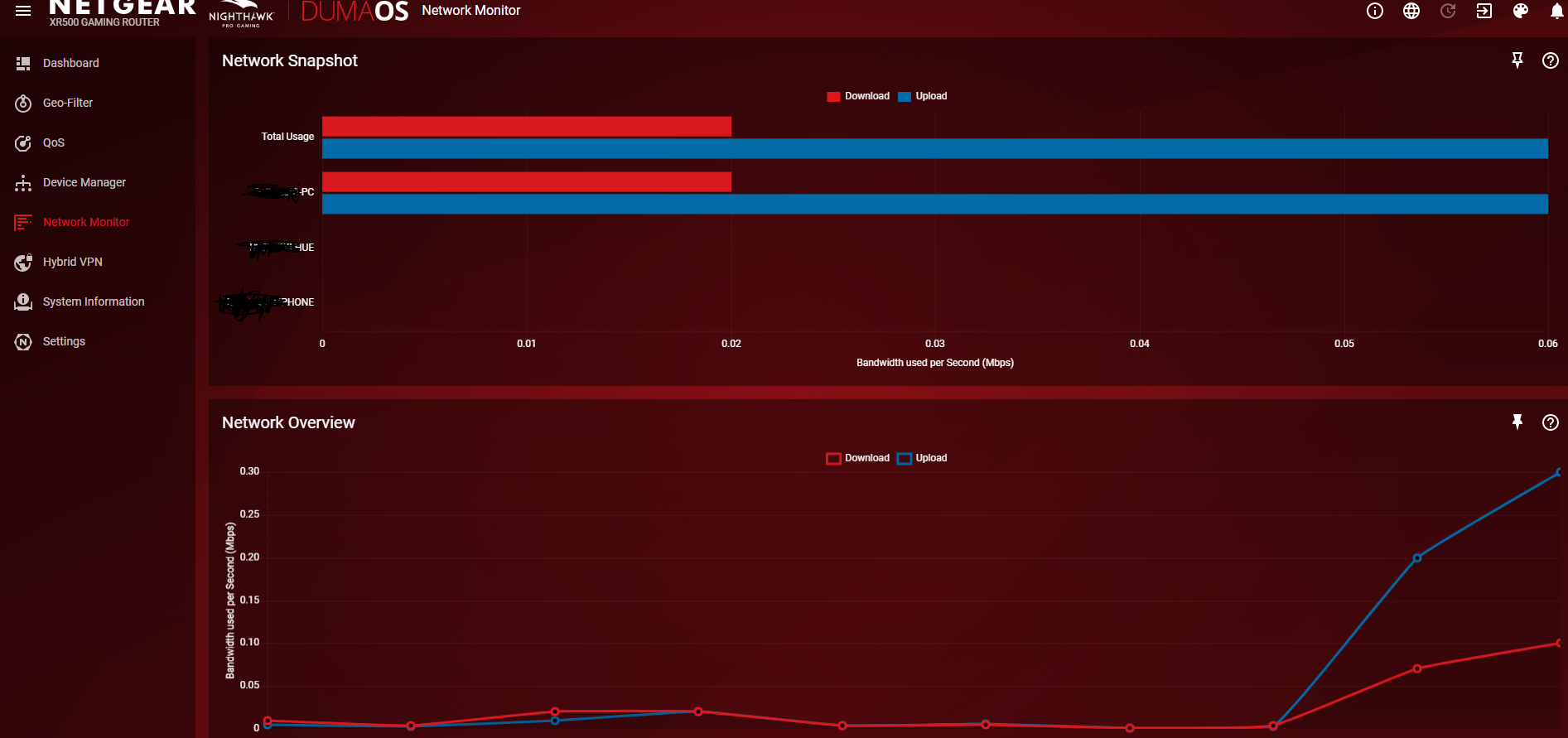

osek27
Póstar: 434
Reputation: 46
Staðsetning: 815
Pósturaf osek27 » Fös 09. Apr 2021 12:02
Synist allt vera í lagi
network traffic.PNG (649.39 KiB) Skoðað 6302 sinnum
