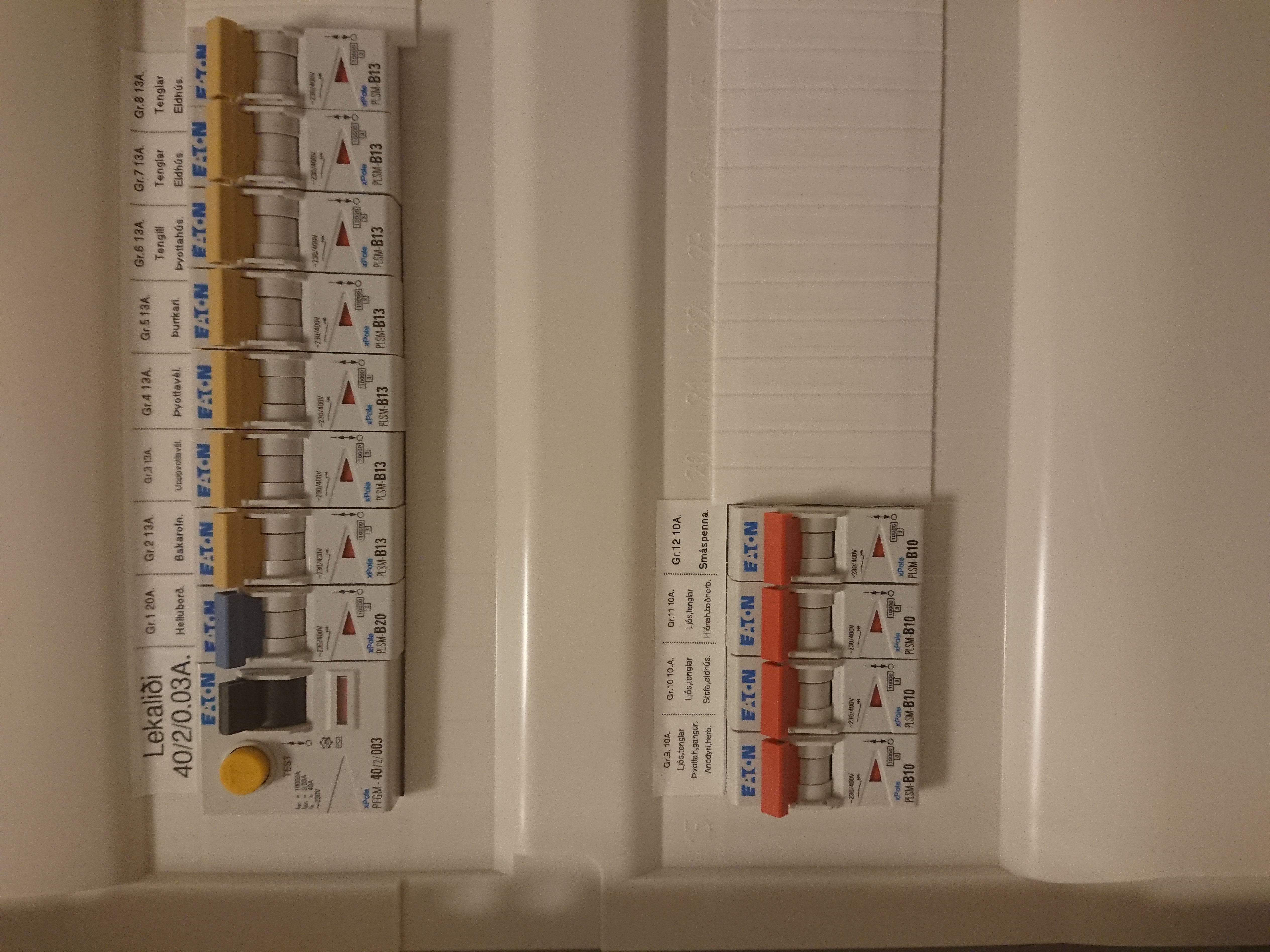

Pósturaf jonsig » Mið 06. Júl 2022 17:51
Það væri fínt að vita hvort þetta sé sjálfvarið eða bilunarstraumsrofinn.(lekaliði)
Svona ef þú vilt fá svar frá einhverjum sem þekkir þetta.
Ef ég ætti að giska með þessar upplýsingar. Þá er að myndast einangrunnarbilun í aflgjafanum þínum sem er ekki að fara neitt nema til að koma svo aftur þegar þú heldur að bilunin sé farin.

Pósturaf falcon1 » Mið 06. Júl 2022 17:59
Einn af þessum rauðu slær út.

Pósturaf TheAdder » Mið 06. Júl 2022 18:02
Hvað eru öryggin gömul hjá þér? Þetta er mjög algengt vandamál þar sem þéttahleðslan þegar tölvan er tengd getur smellt út eldri öryggjum sem hafa minna "þol" en ný af sömu gerð.

Pósturaf jonsig » Mið 06. Júl 2022 18:10
Sumir aflgjafar eru virkilega óþolandi uppá þessa ræsistrauma. Hinsvegar ef hann hefur verið til friðs á sama öryggi hingað til þá er þetta bilun í aflgjafanum.

Pósturaf Hlynzi » Mið 06. Júl 2022 18:56
falcon1 skrifaði:Húsið er byggt fyrir 3 árum þannig að ekki gamalt.
Þetta er bara nýtilkomið en það er heldur ekkert langt síðan ég byrjaði að slökkva á fjöltengjunum yfir nóttina. Lét þau bara vera í gangi áður.
Nú er ég að fara að fá nýja tölvu, ætti ég að láta yfirfara rafmagnið áður en ég sting henni í samband?
Það þarf ekkert að yfirfara rafmagnið í þessari töflu á myndinni, þetta er allt af nýjustu gerð, eina sem þú gætir gert er að skipta yfir í C10 týpu af öryggi það þolir betur svona start púls, þetta var vandamál með gamlar ryksugur áður en mjúkræsibúnaður kom í þær flestar, þær kipptust í gang og áttu það til að taka öryggið út í leiðinni.
Einnig er vert að hafa í huga að spennugjafinn í vélinni gæti verið slappur, en þú sérð það bara þegar nýja tölvan er komin hvort hún hagi sér nokkuð eins.
